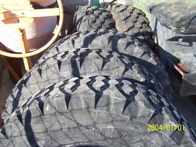

et le 10.5R20 ???
ça laisse plus de choix, en meilleur etat que le 900x16 et surtout moins cher (en rapport)
un XL 900x16 de chez Michelin vaut neuf la bagatelle de 522€ HT chez Euromaster :roll:
exemple de notre ami gardois :wink: à 600€ les 5 en 10.5R20 les fameux MPT80
http://www.leboncoin.fr/equipement_auto ... tm?ca=21_s

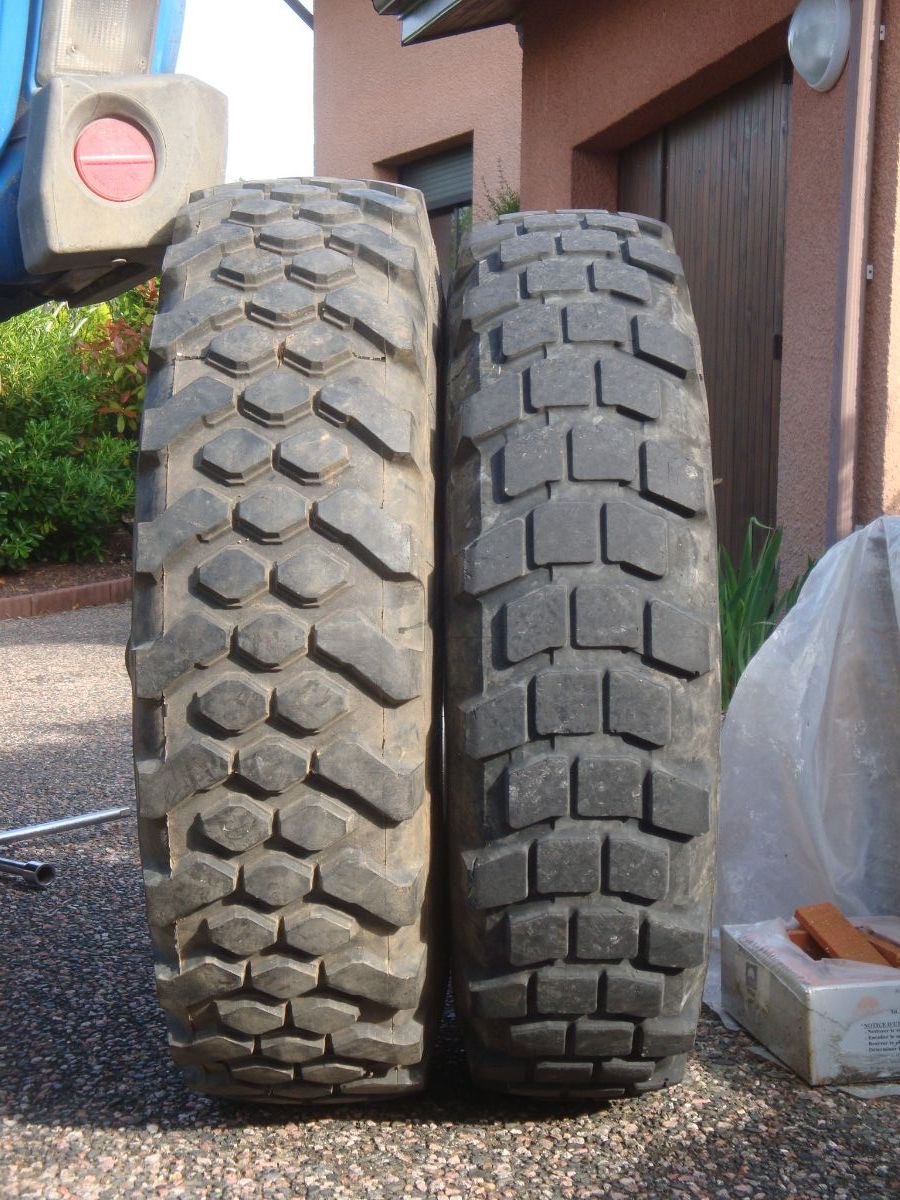

y a pas ou peut de difference de diam entre du 900 et le 10.5 la hauteur des flanc du pneu est juste plus importante sur le 900/16 se qui "rattrape" le diam du 10.5....pis la gueule du cam en 10.5 s'est d'enfer......a la différence des tp3 je n'ai jamais entendu parler de demis arbre de roue peté sur 2087,sa tiendrai sans souci je pense......

Voilà un 10.5x20 quasi neuf à côté d'un 900x16 à mi-usure :
Effectivement la différence de taille n'est pas énorme, je suis maintenant à 90gps pour +/- 85 au compteur.
Sinon il existe le 900x20, je suppose qu'il est très proche voir rigoureusement identique au 900x16 excepté la taille de la jante.
