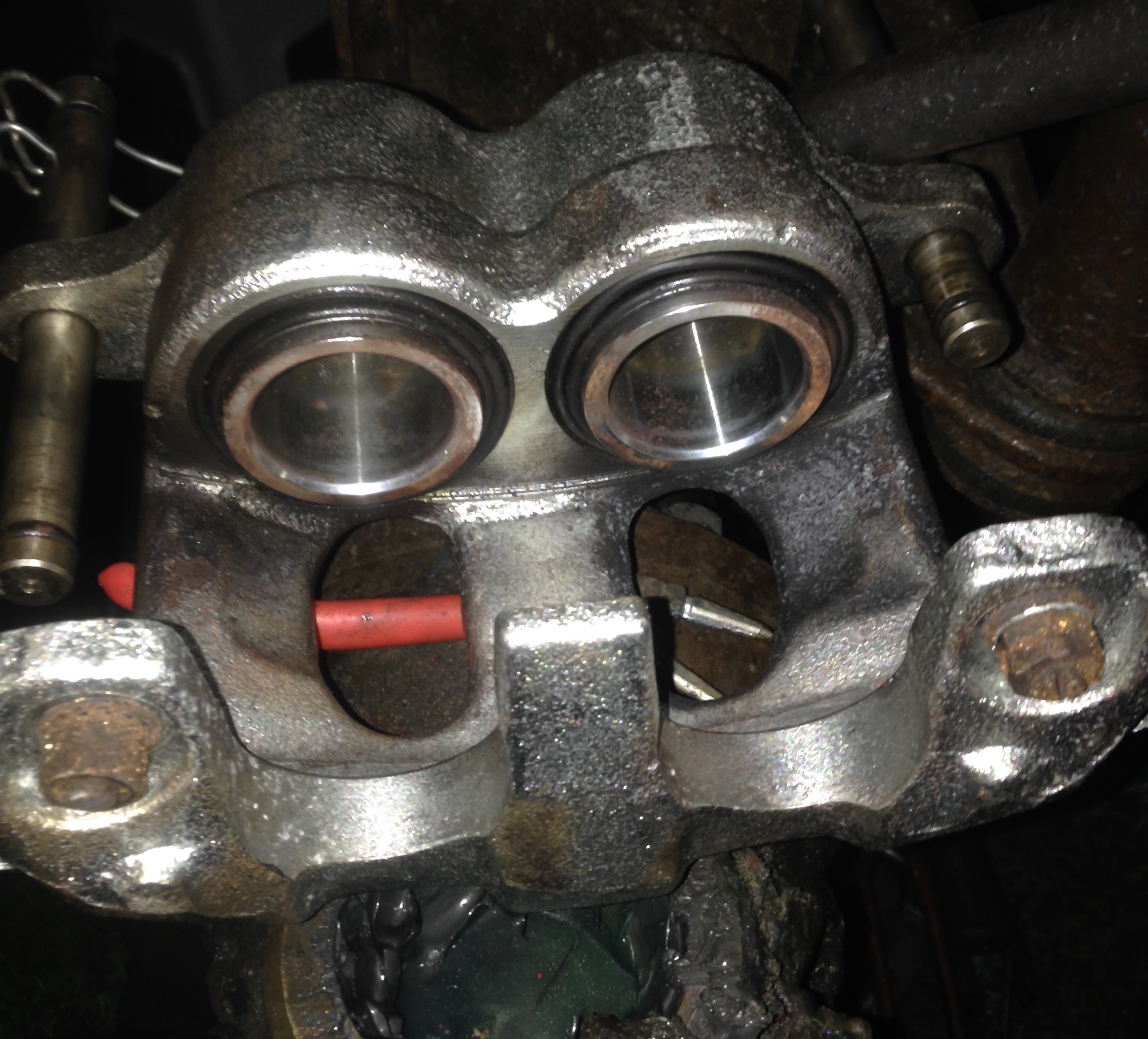

Juste pour info je viens de changer mes 2 étriers de freins complet neuf pour 300€ les 2 sur oscaro ( les mêmes que sur Nissan cabstar)
Chez rvi kit réfection des pistons 217€ par étrier
REf oscaro
Étrier gauche b110
Budweg caliper
Ref 342927
Étrier droit b110
Ref budweg caliper
Ref 342926

Oui j ai changé les 2 sur oscaro , les 2 sont bon je les ai monté , attention sur auto pièce ou pièce 24 , ils sont sur le site mais pas en stock . Je vous enverrais une photo demain. Mais les étriers sont bien complet et se démonte facilement .
La seul chose difficile à démonter sont les boulons qui tiennent la plaquette côté extérieur . En plus après avoir galèré à les enlevées , je me suis rendue compte qu ils y en avait de fournir avec les plaquettes neuves .

Étrier oscaro

:D il est complet comme sur ta photo à ce prix là sur oscaro? Thks
CelineArnaud
Pompier de niveau 1
Pompier de niveau 1
Messages : 65
Enregistré le : 09 sept. 2016 09:38
Re: réfection étrier de frein
Message par CelineArnaud »
oui

Bonjours a tous,
J'ai reçus les étriers + plaquettes de chez Oscaro Vendredi et je les ai monté hier.
Tout vas bien, et je peux certifié que mes deux étriers avant étaient grippé (le démontage me confortait déjà dans cette option)... On dirait que le camion a retrouvé 10cv de plus, et fini les vibrations, et le louvouiement au freinage !! Montage impeccable pas de soucis sur mon pont Renault.
