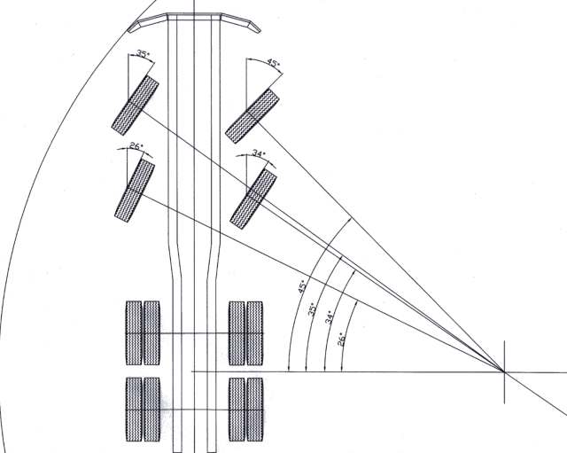

ils le prennent pour acquis que c'est juste entre les 2 essieux dans leur shéma ici Er que l'on peut supposer être "empattement remorque "sans pour autant l'expliquer je te l'accordezebulon54 a écrit : 03 déc. 2023 07:42
Les formulaires de calcul nécessitent néanmoins la donnée que l’on chercheà savoir l’empattement (E) à considérer dans le cas d’un 6x6 : doit on considérer un empattement median ou non ?
Je confirme avoir vu des 6x6 pivoter quasiment autour du premier essieu sans pour autant avoir l’explication géométrico mécanique de la chose.

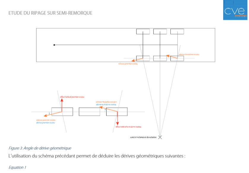

de là => https://docplayer.fr/45777304-Etude-du- ... orque.html
Parmi ces solutions, l’utilisation de pneumatiques disposant d’une plus
faible rigidité de dérive sur le troisième essieu est la plus intéressante

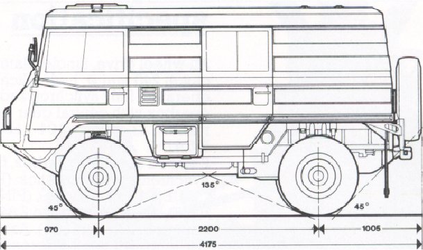

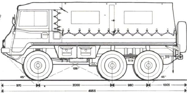

voilà de la donnée technique qui devrait nous aider en même temps que nous ramener a des choses supposées être totalement dans notre coeur de sujet de ce forum (plus que des remorques de semi ) :
le diametre de braquage d'un pinz 4x4 d'empattement 2.20 est donné pour 9m50
tandis que celui d'un pinz 6x6 est de 11m50 avec un empattement de 2m (donc plus court de 20cm) entre premier et second essieux et 980 entre 2 et 3
soit 2,470m entre un essieux virtuel au milieu ce qui conforte cette idée.
http://www.pinzgauer.fr/caracteristiques.html
Diamètre braquage : 9,50 m (11,50 m pour le 6x6 type 712)
