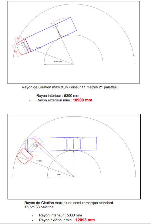

Messages : 22696
Re: pourquoi pas un 6x6
sur le site nommé par Bruno il y a un nota mais là encore on est sur des remorques, sujet qui concerne certainement plus de monde que le 6x6 et donc plus facile de trouver des données les concernant, cependant je ne sais pas dans quelle mesure le fait que les essieux soient moteurs ou non modifierait la donne sauf bien sur dans le cas au dessus ou les roues non seulement ne tournent pas a la même vitesse mais pas même dans le même sens :mrgreen:
Note : il a été écrit que la projection du centre instantané de rotation était au niveau de l essieu central. En réalité, cette projection est proche de ce point, entre l essieu milieu et le troisième, du fait de la présence d un couple résiduel au niveau de la sellette.
Messages : 22696
j'ai aussi noté ceci
Si la semi-remorque ne disposait que d un essieu, il n y aurait pas de ripage. La conséquence la plus flagrante du ripage est au niveau des pneumatiques. Cette dérive géométrique dégrade en effet leur performance en usure. Il est généralement constaté sur le marché que la durée de vie des pneumatiques de l essieu le plus éloigné de la sellette (appelé troisième essieu) est un cinquième de celle de l essieu le plus proche (appelé premier essieu). Les pneumatiques de l essieu central quant à eux subissent peu le ripage dans le cas des semi-remorques conventionnelles, pouvant ainsi avoir une durée de vie jusqu à cinquante fois supérieure aux pneumatiques du troisième.
qui laisse supposer que bien que le point de giration soit sur la ligne partant de l'essieux central, le ripage ne serait pas équivalent sur celui placé devant et sur celui placé derriere sinon pourquoi cette différence enorme d'usure ? ce qui abonde dans le sens de ce que tu as constaté zebulon.
le pneu le plus en arriere a plus de distance a parcourir latéralement donc s'use plus sans pour autant remettre en question la position du centre de giration au milieu a priori.
je ne sais pas si c'est aussi sensible quand il y a seulement 2 essieux a l'arriere, les possesseurs de pinz 6x6 par ici devraient avoir une idée si ce sont les pneus les plus a l'arriere qui prennent le plus cher, on peut supposer que oui, mais probablement ils intervertissent les leurs pour justement égaliser un peu l'usure sans attendre de constater ce phénomène de visu ?
quoi qu'il en soit le sens de ma question initialement était plus sur le rayon de braquage induit par un 6x6 que sur le taux d'usure sur les différents essieux, même si ça explique la différence de perception. viewtopic.php?p=213248#p213248
