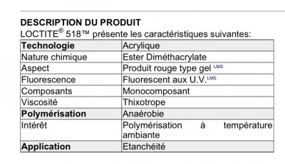

Oui bon ben le silicone....de salle de bain? :roll: sur une surface pas dégraissée en plus j'imagine...
Pour ma part je remonte sytématiquement tous les joints avec ce genre de silicone "spezial" haute température (celui qui pue l'acide acétique).
Mais je dégraisse toujours avant. Cher, mais jamais eu de soucis, ça permet aussi de sauver le joint s'il faut redémonter.
Je sais qu'il existe chez loctite des pâtes à joints spécialement conçues pour remplacer le joint (genre loctite 518)
Je crois comprendre que ce n'est pas du zilicone, fabien dis-nous en plus...

Sur nos "vieux" moteur, avec un carter d'huile de grade surface, le joint liege est très bien (forte epaisseur pour encaisser les legeres deformations, coute pas cher, faicile à poser)....
La pate "hermetic" (je connais pas l'orthographe) est un vieux produit que tu applique sur les joints de ce type (mais Loctite par exemple fait la même chose).
Le silicone c'est bien mais ca demande une application nickel : appret sur les metaux/alliages, joint fait au robot (epaisseur/largeur constante) avec un produit formulé pour cela (pas de la pate bleu/or/rouge qui est de l'esbrouffe pour garagiste) contenant des charges interne permetant une bonne tenue aux températures elevées et aux huiles pétrolieres d'ailleurs ce produit est vendu à 99% aux fabricants pour le montage d'usine en fut de ~200kg....
Tu le vois lorsque tu veux refaire un joint collé avec ce type de produit lorsque t'essaye d'e nettoyer un produit "adapter" t'en chie grave, c'est pour cela que les "pro" mettent du Bleu/or/rouge car en cas de redemontage ca pars en lambeaux en 5mn.
Par contre en cartouche pas moyen de savoir ce qu'il y a dedans comme came c'est des noms commerciaux....
Effectivement les produits acétique (qui pue le vinaigre) sont "en général" plutôt bien (mieux que les pates or/bleue etc....).
J'ai mis du silicone sur mes joints de ponts sans complexe (moins chaud et huile moins fluide) ; Pour le carter : Joint liege et "type Loctite".
Par contre pour les circuit d'eau de reffroidissement le silicone c'est bien.
Enfin, ce que j'en dit....

C'est bien ce que tu dis. En faite ça me conforte dans mon idée.
J'aime pas trop non plus les silicones (genre le bleu) qui bouloche et ne colle pas très bien.
Les pâtes acétiques comme tu dis (c'est parfois écrit silicone spezial) plus chères mais collent beaucoup mieux (plus poisseux et plus homogène).
Mais je suis partisan d'un bon nettoyage et finalement rien ne vaut un bon joint en plus.
J'ai par contre une moto où un joint de carter d'huile complexe ne se fabrique plus, je pense essayer un produit de type loctite prévu pour remplacer les joints.
Je penserais à faire un retour.
