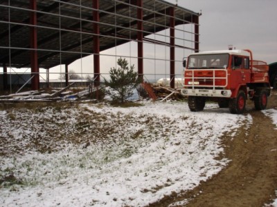

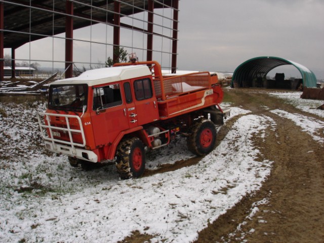

premier plantage !!
le piticon n'aime pas la boue !! :evil:
allez on y va !!
allez on y va !!
Désolé, j'ai pas pu m'en empêcher :mrgreen: Mika

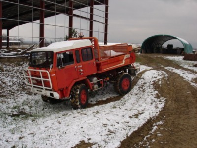

un petit trou tout tranquille !! que j'ai déjà passé pleins de fois !! (pour m'amuser, mais par temps sec
descente facile et normale !!

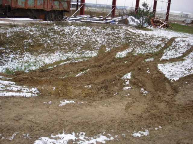

et oui, mais non, fouet
la boue m'empeche de remonter; il a fallu que je sorte le tracteur (garé à 20 metres de là, facile), que je demande à une copine de prendre le volant et hop !! on ressort de l'autre coté !! :|
rien de grave mais frustrant !! :( :(
et rien n'y a fait !! blocage de diff, pas blocage, marche avant, marche arriere !! :roll:
j'ai fait une belle orniere !!
et une fois dedans, rien a faire pour en sortir !! :evil: :evil:

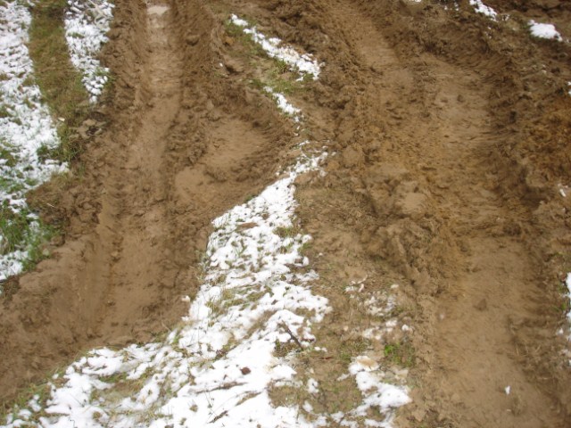

et voila le resultat final !!
l'orniere en question:
rien a faire, on a une belle terre glaise par chez nous !!
voili, voilou pour aujourdhui; j'aime bien la boue mais le piticon non !!! hihi :mrgreen: :mrgreen:
c'est vrai que les photos "ecrase" les profondeurs, sur place c'etait plus ....... comment dire, plus "mou' et plus 'glissant' !!! :roll: :mrgreen:
