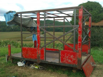

Salut à tous,
Je vous donne quelques news.
Pour la fabrication de ma cellule, ça avance doucement, boulot oblige grrrr , c'est vraiment trop court les week end.
J'ai rallongé les montants que j'avais sur le plateau, plus quelques modifs et j'ai commandé la ferraille et la tôle à mon boulot, pour ça c'est cool , prix très avantageux.
Sinon ce week end j'ai récupéré la RTA de mon cams ,je fais tourner des que je l'ai scanné et j'ai acheté 2 Michelin XSP en 14.5r20, tout neufs à 350 € pièce, qu'est ce que vous pensez de ces pneus et du prix auquel je les ai eu ? Les crampons sont plus petits et serrés, je pense qu'ils sont plus mixtes que les XZL
Merci pour vos avis ,
Voilou sinon pas beaucoup de neuf, ah si premier plantage mais avec les pneus morts et le châssis nu, il patine et est vachement déséquilibré ,bref merci le paysan avec son tracteur.
A plus.

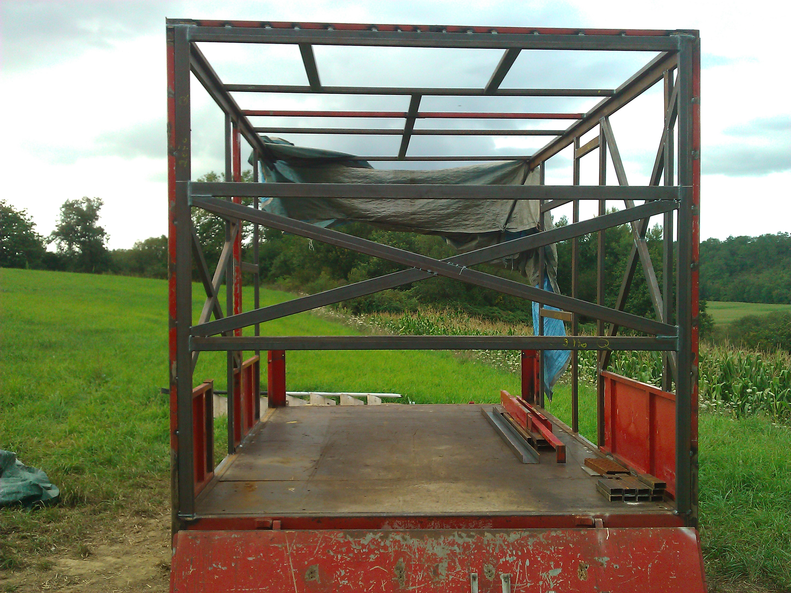

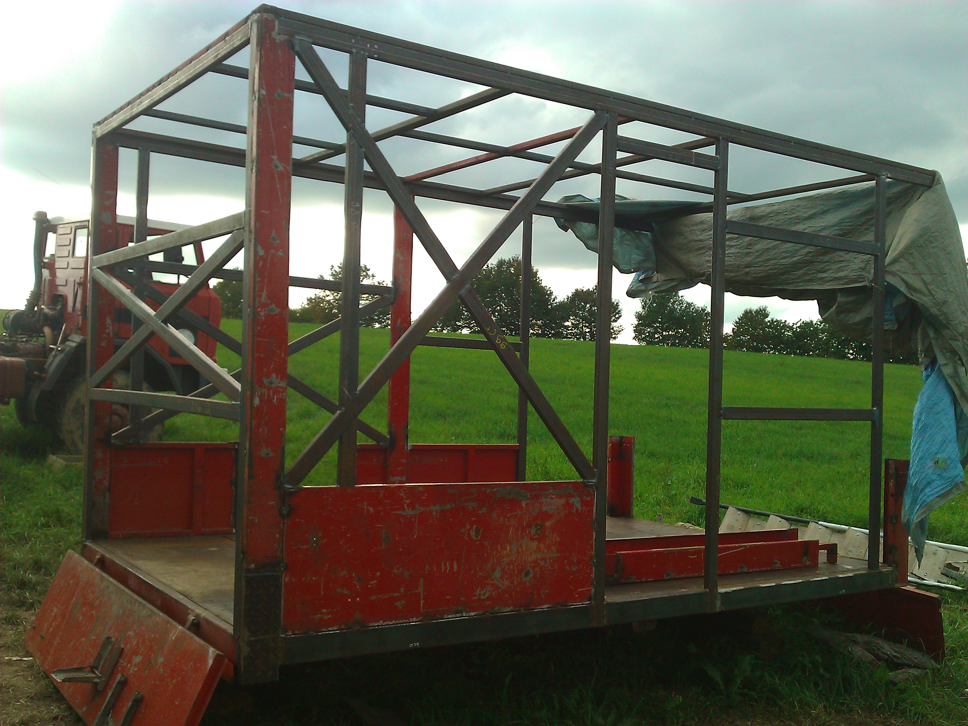

Salut à tous,
Je vous mets quelques photos de l'avancement des travaux après 3 week end de taf.
N'hésitez pas à me donner vos avis et conseils. ,, Voilou, j'vous avoue que l'on bosse comme des tarés avec ma Miss qui meule et débite la ferraille, une vrai métallo =)
A bientôt pour la suite.
ps : merci de me conseiller également sur mon idée des panneau sandwich comme isolation, est ce superflu d'après vous ? Ou une bonne idée ??
Merci.
Merci.

Re: aménagement de notre IVECO 80.17
Alors respect à toi et à la miss, vous avez fait dans le heavy duty là
Tu peux même te garer sur toit, ça craint rien.
Sérieux, ça inspire confiance vôtre construction
Et puis vous êtes super rapide. Perso, je sais l'énergie que ca demande
Pour les panneaux sandwich, je pense que c'est une bonne idée et qu'effectivement, c'est plus solide
Bon courage pour la suite

Je pense que Klem souhaite une bonne isolation pour le froid car il vit à l'année dans son camion. Il est donc raisonnable de penser que l'objectif est une mini conso d'energie et éviter la condensation (invisible ou visible). Si j'ai bien suivi, il va y avoir une tôle (soudée ?) sur l'extérieur de la sructure. Avec une structure métallique comme celle qui a été fabriquée il va falloir bien gamberger pour neutraliser les ponts thermiques.
Si Klem veut faire une isolation qui tienne la route il faut plaquer, de l'intérieur, sur la structure des grands panneaux isolants. Perso, je n'aime pas le liège qui est porreux et donc vecteur d'humidité issue de la condensation, celle ci étant incontournable puisqu'on chauffe de l'intérieur (si le liège a des avantages en BTP je trouve qu'il n'est pas adapté à nos problèmatiques).
Garnir les vides de la structure (entre la tôle extérieure et les panneaux interieurs) se discute. Encore un avis perso, il me semble qu'il n'y a que deux solutions.
La première : ne rien mettre, mais alors il faut prévoir une très bonne "ventilation" de chaque espace vide pour que la structure et les tôles ne soient pas mangées de l'intérieur par la rouille car il y aura obligatoirement de l'eau de condensation. Il faut aussi que cette eau de condensation ne stagne pas partout, il faut qu'elle s'écoule librement. Une bonne précaution, pour cette solution, consisterait à badigeonner la structure et les tôles d'une cire de protection avant pose des panneaux d'isolation. Je suppose que les tôles ne seront soudées que par point, ce qui va donc laisser entre la tôle et les barreaux un fin espace lieu de prédilection des démarrage de rouille. C'est là que va se situer la guerre et c'est pas gagné !
L'autre solution consiste à boucher tous les espaces mais... il faut donc découper soigneusement des panneaux de mousse en les collants parfaitement partout pour qu'il n'y ait aucune possibilté de circulation d'air et/ou d'eau). Opération à réaliser avant la pose des panneaux intérieurs, of course. Cette deuxième solution est mangeuse de temps et de $, €, £ (le nombre de tubes de mastic frisera au mini 50, sans doute plus). Le gain en terme d'isolation ne sera pas très grand, c'est surtout sur l'aspect condensation et préservation de la structure que ça se jouera.
Je suis parti de l'hypothése que l'extérieur était en tôle, j'espère que je m'a pas trompé.
Perso, si j'avais à isoler une telle structure je mettrais les panneaux isolants à l'extérieur, il me semble que c'est la "logique". Les avantages sont vraiment très nombreux. Le seul inconvénient est la solidité en cas de "frottis frottas" de la cellule mais un bonne couche de polyester (3mm par ex) suffit, à mon avis, à prévenir de ce à quoi on est confronté même en poussant pas mal de branches dans les sous bois. Il est aussi toujours possible de coller des grands bandeaux d'alu "grain de riz" aux endroits stratégiques, certain le font même uniquement pour le look.
A suivre
A suivre

C'est dommage Klem, les panneaux sandwich (fibre-isolant-fibre) sont la meilleures solution pour l'isolation (pas de pont de froid) mais SURTOUT, autoportant!! Et une fois collé ensembles à l'expoxy, presque aussi solide que de la ferraille (j'ai vu la cellule d'un man couché sur le flanc).
Je me tue à le dire sur ce forum, mais personne m'écoute
Ok t'es soudeur, mais en réutilisant ton plateau comme tu le fais, tu aurais pu simplement poser une caisse frigo ou isotherme, t'évitant tout ce boulot mais en économisant aussi tout le poids de cette ferraille. Et qui voyage en tout-terrain le sait bien, le poids c'est l'ennemi.
Bon, je dois bien le dire, si les sandwich sont le matériel de construction ultime pour les cellules (je penses en construire une nouvelle pour ma part), c'est aussi très cher! Par contre des caisses frigo ou isotherme (l'idéal, une caisse frigo sans l'installation froid!) on en trouve pour pas cher, et c'est très facile à modifier!
Dans ton cas c'est maintenant assez compliqué, car si tu isoles de l'extérieur, ton plateau tu ne peux l'isoler que de dedans et donc tu as de nombreux ponts de froid et autant de points de condensation (c'est vite des litres de flottes).
Isoler entre les poutrelles, c'est effectivement beaucoup de boulot, avec tous les risques de condensation que ça comporte, plus évidement l'isolation moindres aux endroits où il y a les poutrelles.
Enfin pour en revenir au panneau, la fibre c'est finalement très solide (la mienne est en fibre et elle en a pris méchant récemment, et rien!)
Seul les grand choc directe sur les arrêtes, avec une branche par ex, peut être un problème.
En voyage un pot de mastique polyester ou un kit epoxy et le tour est joué.
Après t'es soudeur, quelques tôles alu comme le dit new-one ou un joli par-branche en inox (attention poids) ou en alu (attention poids/solidité).
