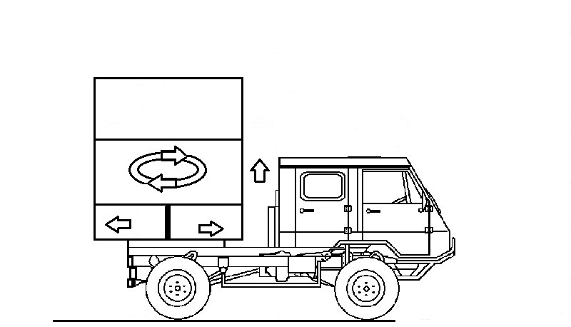

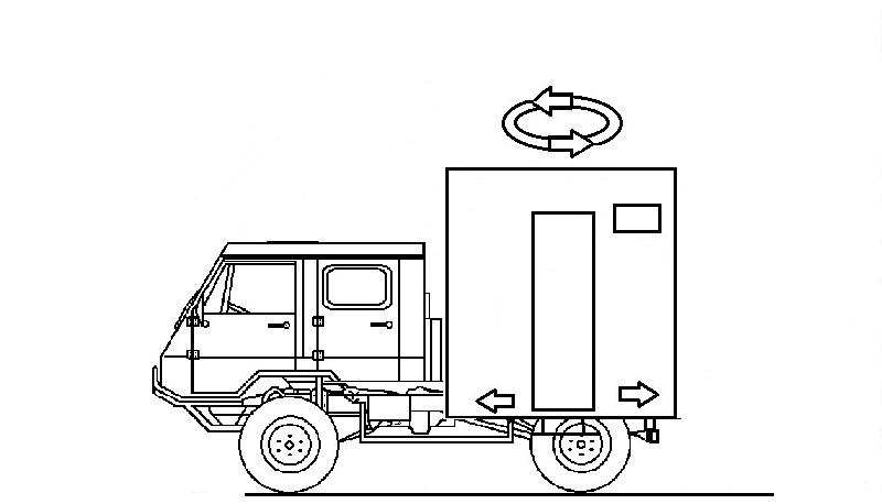

les courroies sont presque fini de d'être posée , on y a juste un peu bossé cet après midi.

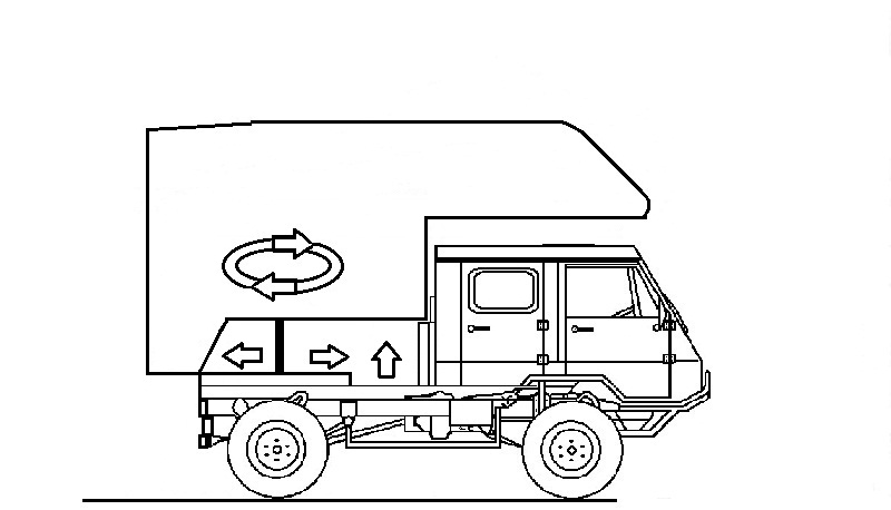

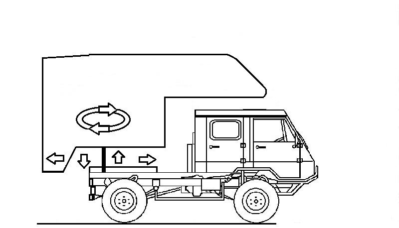

pour le mariage de la zipette je crois que j'ai bien avancé dans mes réflexion ,
il fallait quelle soit mobile pour s'adapter à plusieurs conditions
donc je vais la rendre déplaçable d' avant en arrière et de haut en bas, je vais utiliser pour cela une table élévatrice que je vais modifier pour la rendre pivotante , cela va me permettre plusieurs réglages
en position" route" soit 10 cm environ au dessus de la cabine ,
en position" chemin" soit 20 à 25 cm au dessus de la cabine
le système permettra de mettre la zipette dans une position perpendiculaire au zipou
et ça va me permettre d'avoir la porte d'entrée à environ 80cm du sol et le petit portillon qui est sous la capucine à environ 1,20m du sol
voila j ai bien cogité !!!!! c'est le plus facile ...
je crois que ça va être une bonne solution pour pouvoir profiter dans de bonnes conditions de la cabane à roulette
la zipette restera toujours amovible .
toute les bonnes volonté et les idées d'amélioration et de réalisation sont les bien venues
cordialement @+
Patrice

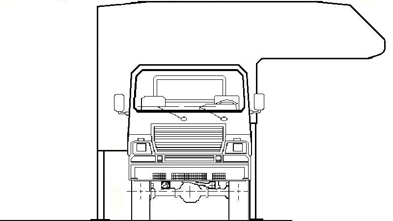

je joint quelques dessins d'explication

Den
Salut Patrice,
La vache ! fallait déjà y penser !!!
Sur le papier ça à l'air très bien mais :
la table élévatrice devra VRAIMENT être super costaude pour tenir la cellule; et ses fixations aussi !
Sans compter que la cellule sera la plus haute (plus de contraintes pour la table) lorsque les conditions seront les moins bonnes (en TT).
Et j'imagine même pas les contraintes en cas de carton !
Je reviens un brin en arrière: j'avais évoqué des boudins gonflables sur les suspattes (ou entre le plateau et le châssis) pour corriger l'assiette ... ce serais peut être à creuser. Mais bon, c'est vrai, ils ne te descendront pas la porte à 80cm
En tout cas si tu réussis ça, je crois que tu vas faire monter la barre de l'originalité d'un gros cran !

- claude1962
- Je ratisse ...
- Messages : 1402
salut Patrice.
beau projet, j'ai les mêmes craintes que Den mais je suis curieux de voir la suite, quelle type de table élévatrice tu va utiliser?
A+Claude
A+Claude

ça peut marcher mais je pense qu'il faudra un système de verrouillage pour rouler.

Bonjour Patrice
Mon dieu ... cet homme est encore plus fou que moi ...
O pinaise ... l'idée est certes originale mais réalisable ... il va falloir y réfléchir ... mais j'en doute pas que tu as déjà tout pensé dans la tête ... vivement que l'on voie tout cela en vrai ... bonne continuation Patrice et bravo
Lorsque tu seras en bivouac ... tu pourrais même avoir un coin pour manger dehors à l'ombre / prendre la douche / avec un petit rideau / Stoker du matériel qui t’ennuie dans la cellule / etc ...
Au plaisir de lire les évolutions

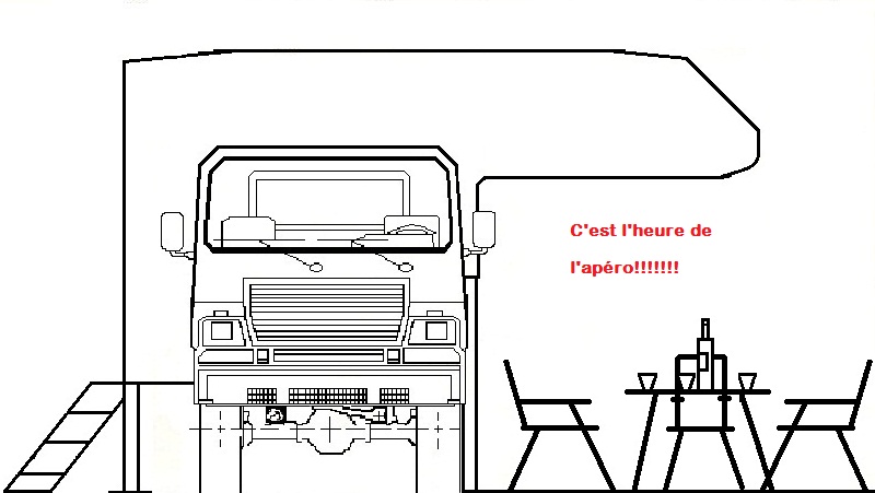

bruttpitt
bonjour à tous
au bivouac
elle est pas belle la vie ....!!!
reste pluka!!!!
cordialement @+
Patrice
au bivouac
reste pluka!!!!
cordialement @+
Patrice

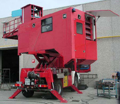

- Bastien
- Messages : 4058
- Nom de Famille : Debucquoi
- Prénom(s) : Sébastien
Y'a Olivier ou Pierre qui a mis ça sur le chat :

Merci Bastien pour cette photo,
c'est exactement ce que j'imaginais,
c'est plutôt rassurant de voir que d'autres on eu la même idée et surtout on réussi a fabriquer le concept.ça donne envie d'en voir plus !!!!
Est ce que tu sais quel est l usage ou l'origine de ce camion ??
J ai un peu cherché sur la toile mais j ai encore rien trouvé
AVIS aux fins limiers !!

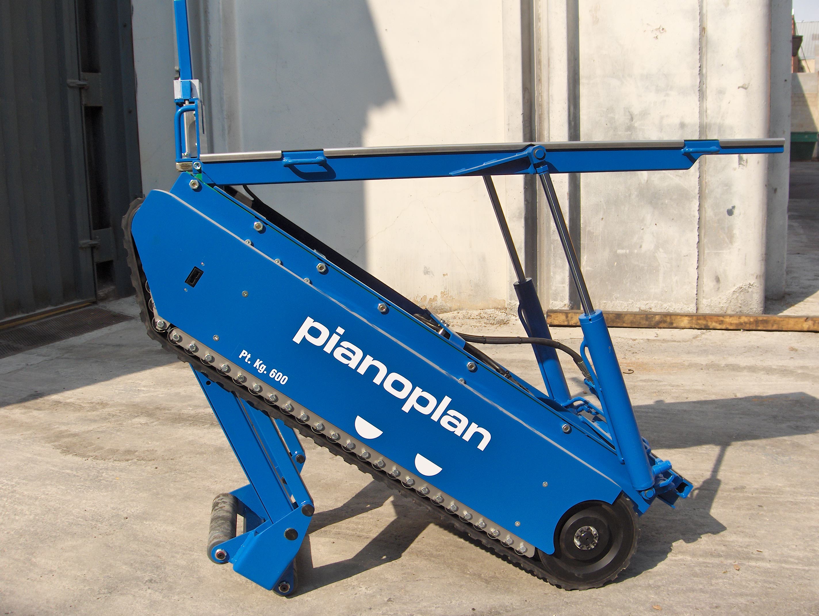

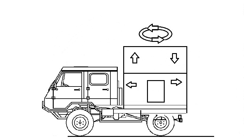

bruttpitt
bonjour à tous
je crois bien que j ai trouvé une solution assez sympa " le pianoplan "
plusieurs avantages :
ça me permettra de manœuvrer la zipette pour la remiser
de monter et de descendre la cellule sur le zipou il me suffit de transformer les ridelles en rampe d'accès
lorsqu'elle sera sur le plateau toutes les fonctions seront ensuite réunies
d'avant en arrière , de haut en bas , et pivotement à 360 ° possible elle est pas belle la vie !!!!
ce petit engin est peut être ma solution
de plus sa hauteur de 30cm n'est pas trop un problème car ça me permet juste de gommer la différence de hauteur qu'il manque à la cellule pour que la capucine passe au dessus de la cabine
reste encore des détails et des solutions à trouver mais j'avance
cordialement @+
Patrice
cordialement @+
Patrice

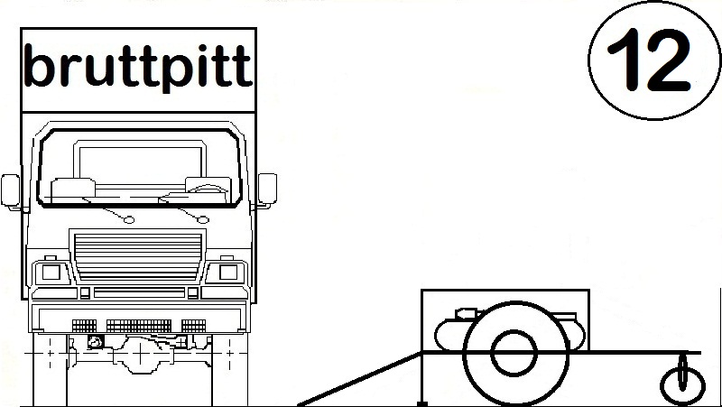

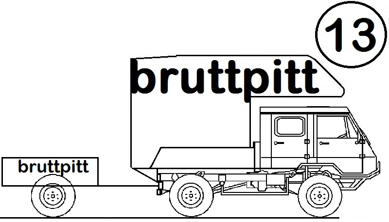

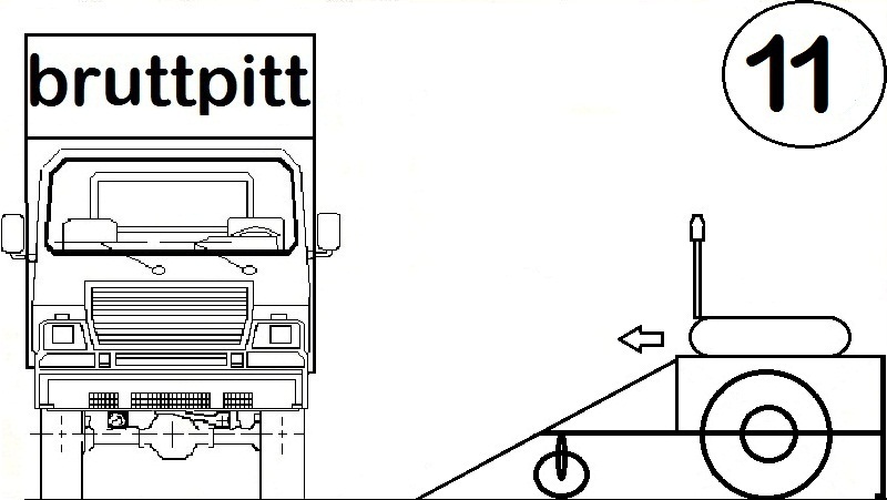

bonjour à tous

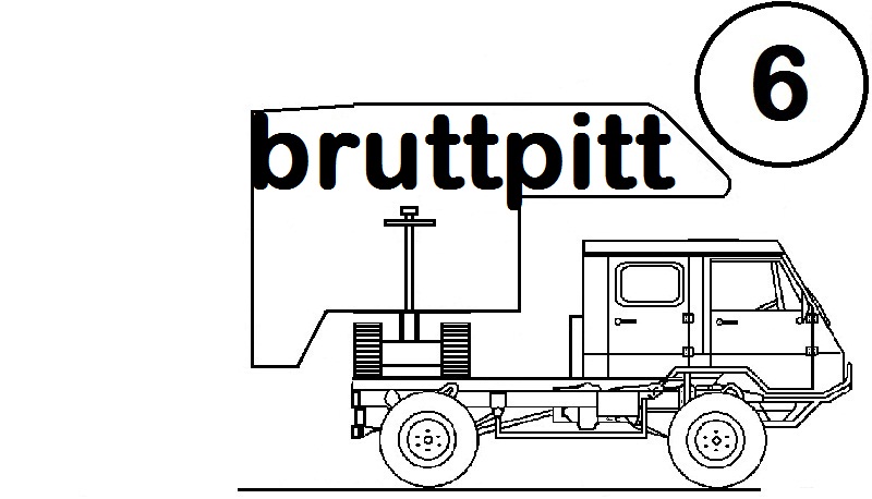

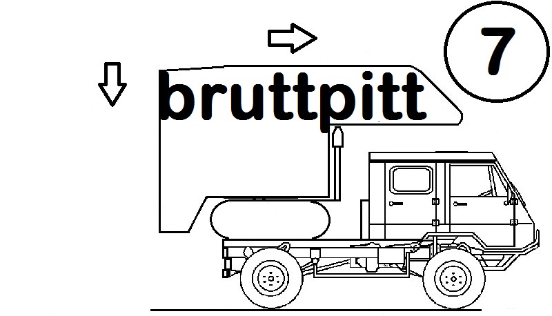

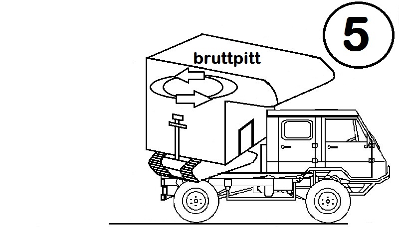

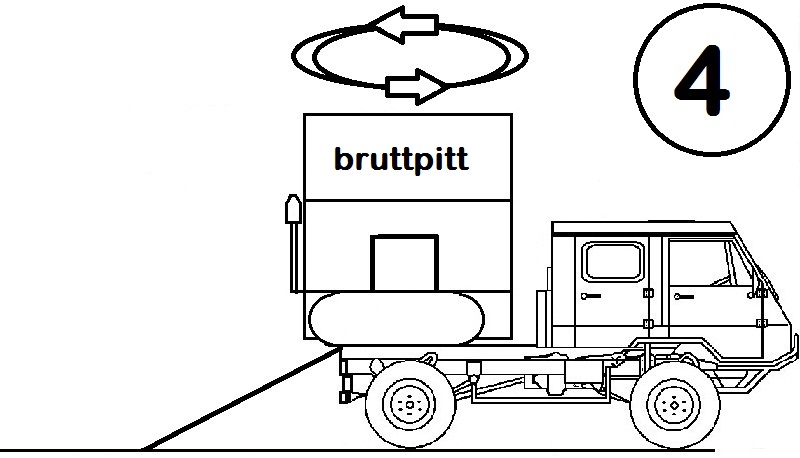

voici un petit peu comme j envisage la mise en place
cordialement @+
Patrice
cordialement @+
Patrice

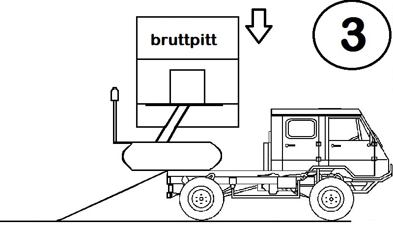

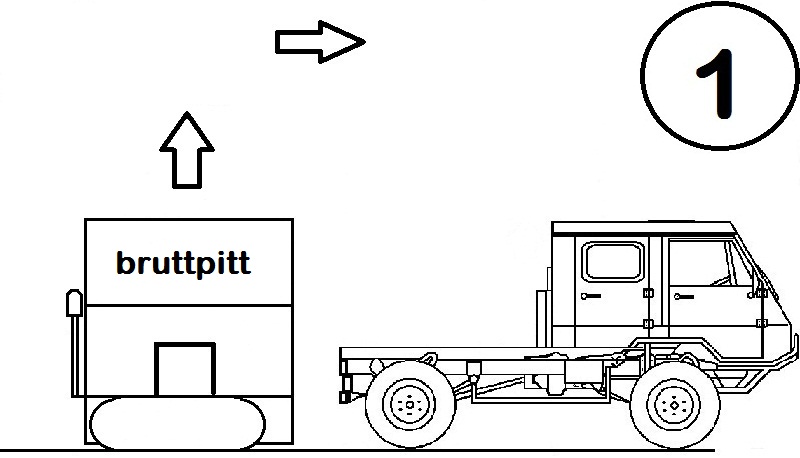

bruttpitt
- pduna
- Assistance
- Messages : 64
- Enregistré le : 16 mai 2007 20:42
Bonjour à tous
Je ne souviens plus si c'est un VL ton BRUTT Patrice ... mais ca pèse combien l'ensemble (cellule+chenillette) ??? ... par rapport au PTRA ...
En tout cas, c'est original et je sents que ça cogite dur dur à la maison
Bonne continuation
Bonne continuation
Patrick
bruttpitt
bonjour à tous
bonjour Patrick
le zipou est un VL 3,5t l'avantage c'est qu'Annick peu le conduire
la zipette pèse maintenant 560 kg avec le plein d eau fait, la bouteille de gaz, la vaisselle et les couchages ,les fringues et le miam miam. Quand je l'ai rénovée je l ai allégée au maximum j ai remplacé un max de contre plaqué par du lambri pvc, j ai mis des portes et des rayons moins épais j ai mis une table moins lourde ,supprimé les lanterneaux, et si j enlève les quatre pieds je dois encore pouvoir gagner une trentaine de kg ce qui me descendra le poids aux alentour de 530kg, la chenillette pèse 312 kg , donc je sais que je serais en surcharge si je la laisse sur le plateau , mais pour des petites vacances je prendrai le risque par contre , j 'ai dans l'idée de la transporter dans une remorque avec plein d 'autres accessoires nécessaires quand nous partirons pour de très long voyage la capacité de l attelage sera de 7 tonnes y a de quoi voir venir et je serais dans la légalité .
Cordialement @+
Patrice
bonjour Patrick
Cordialement @+
Patrice
- claude1962
- Je ratisse ...
- Messages : 1402

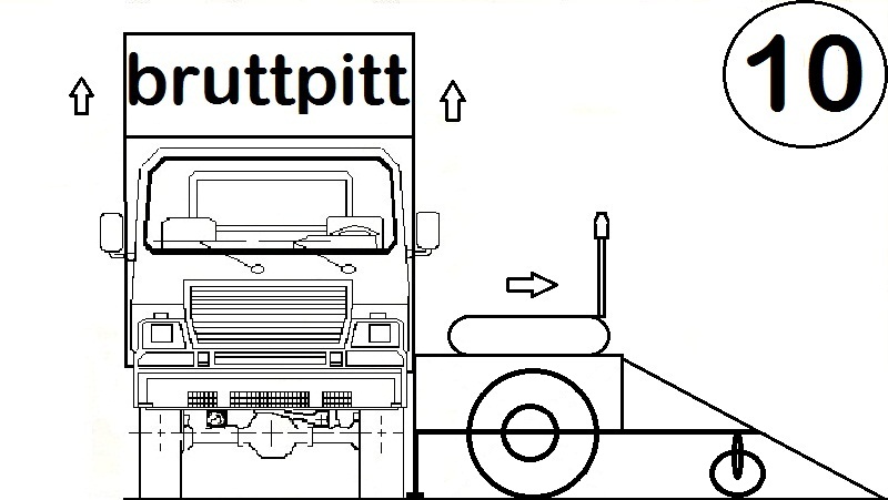

bonjour a tous
comment tu enlève la chenillette en laissant la cellule?
A+ Claude.
A+ Claude.

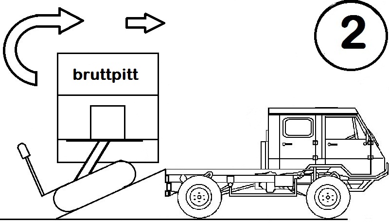

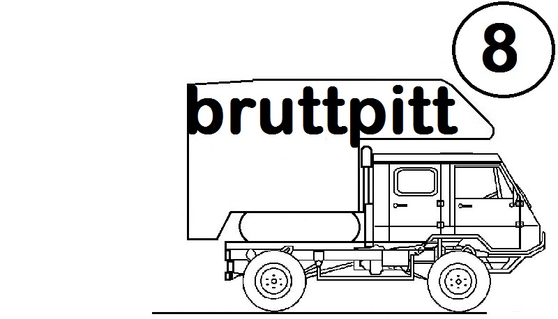

bruttpitt
bonjour à tous
bonjour Claude
voila une des solutions que j envisage.
Cordialement @ +
Patrice
bonjour Claude
Cordialement @ +
Patrice

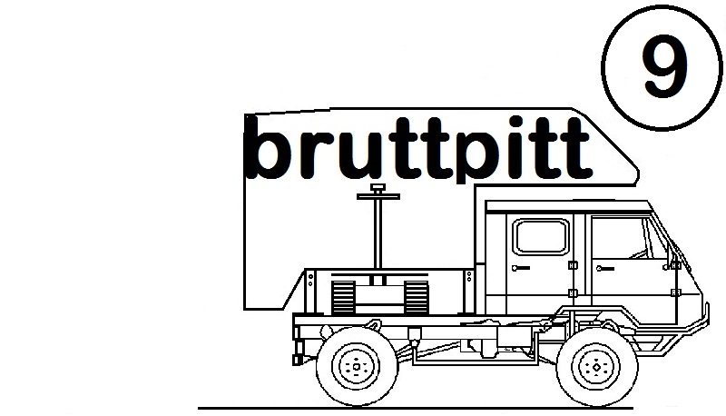

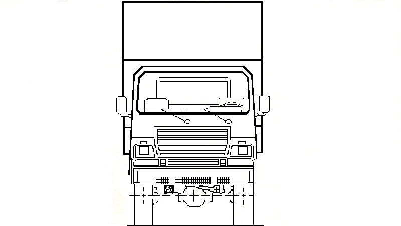

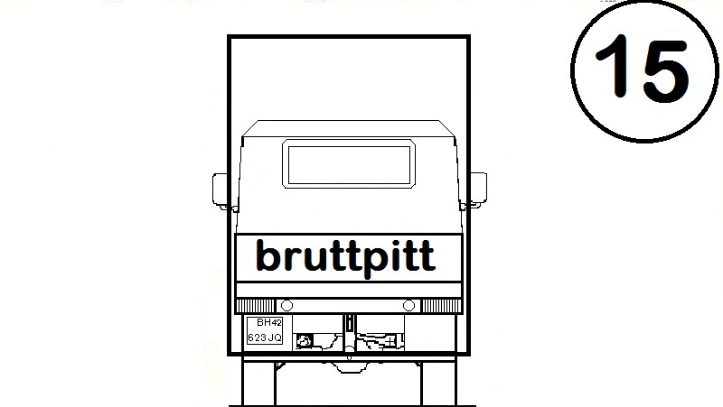

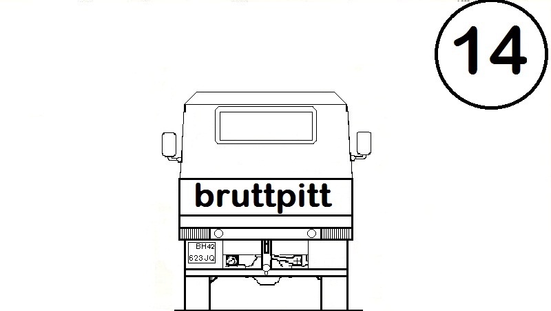

bruttpitt
bonjour à tous
il manquait la vue de l'arrière , voila qui est réparé !!!
Cordialement @+
patrice
Cordialement @+
patrice
