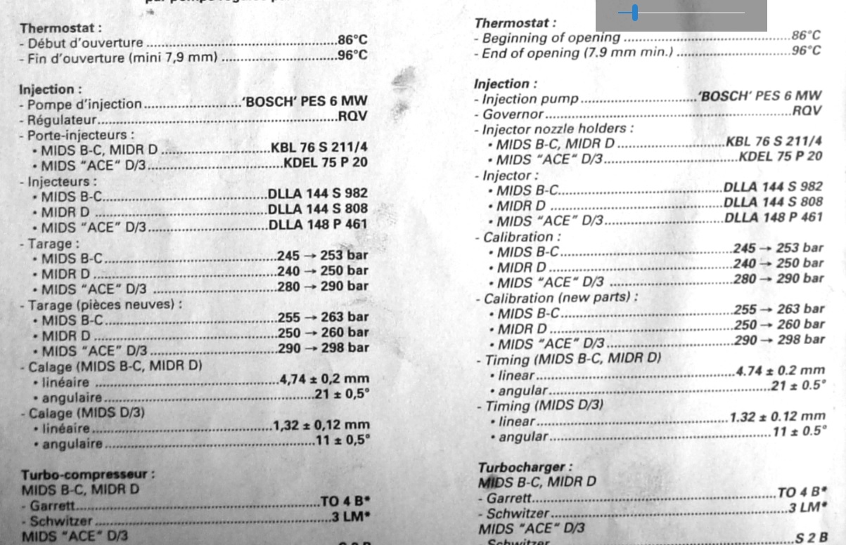

est-ce que quelqu'un saurait dire à quelle pression d'injection sommes nous sur les 110-150 (je n'ai pas la revue technique)
Quand j'étais sur la route...
Messages : 2648
Re: dossier technique de la série 4x4 110 170 et confrères
Message par xavier-64 »
j'ai trouvé cette info : le MIDS B-C pour les 110/150
Xavier
