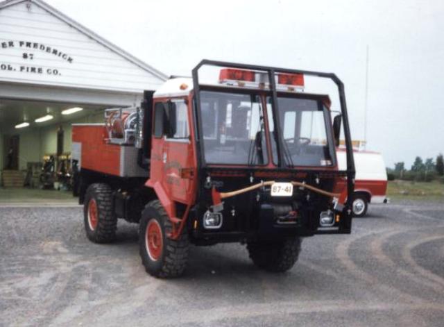

JE me promène sur le net, et je viens de trouver cela :
http://cgi.ebay.com/1989-Brimont-ETR-Dr ... 2a0be6503a
Alors si pour l'asso vous cherchez des partenaires d'outre atlantique il y a cela aussi :
Et hop à la mode de chez eux !

Merci pour ces infos. ce sont des brimont Comando. il y avait un commercial brimont qui vendait des ETR par l'intermédiaire d'une société qui s'appelait commando.
je connaissais le brimont pompier car j'avais déjà discuté avec le l'administrateur du site sur lequel j'avais trouvé la photo. Mais il avait peu de renseignements a me forunir.
Le brimont sur Ebay est bien joli. je vais encherir, je demanderais un envoi par chronopost !!!!
Ces camions sont souvent motorisés par un cummins et boite auto allison. Pour la petite histoire, un ancien mécanicien du SAV brimont est parti un moi au état unis pour remplacer une cabine simple par une double, remplacer le moteur renault boite ZF par un cummins et boite auto allison.
Pour ce changement de motorisation, il faut remplacer le couple de pont par un couple plus long. un sacré boulot.

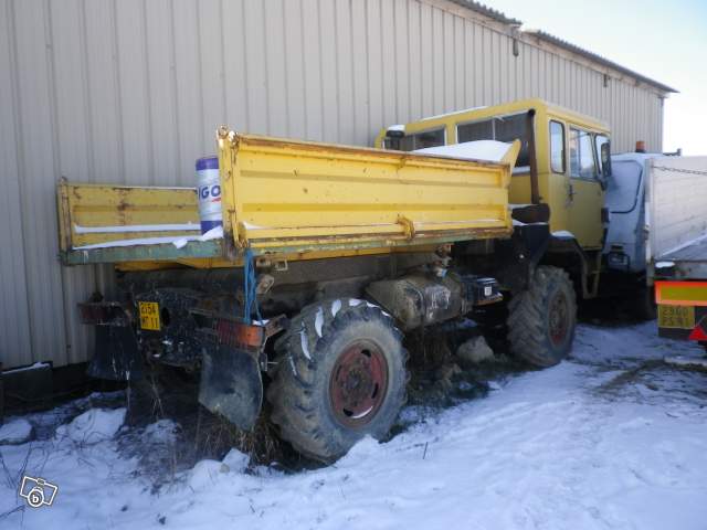

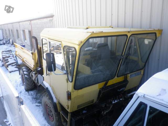

Est ce qu'il n'y a pas ce type de boite sur un chasse neige, comme celui-ci :
http://www.leboncoin.fr/utilitaires/170 ... tm?ca=15_s
(Grrrrrrhhhh.... il a un bien choli plateau ! )

Est-ce que la BT 4GD permet de rouler en 4 longues ?
Paske c'est vrai que selon le terrain, sans même parler d'adhérence ou de motricité, mais simplement de répartition d'efforts, pouvoir être en 4 longues, c'est bien aussi .
unic-ment
- Oh non !
- Messages : 673
Re: amicale des camions et tracteurs Brimont
bonsoir à tous
non, ce brimont avec la cabine neige est un des premiers modèles. Cela doit être un 206 S (le S, moteur turbo est a confirmé).il posséde une boite transfert à 2 rapports. la 4GD est apparue tardivement vers 84 ou 85 je crois.
Les anciens modeles d'ETR 406 sont reconnaissable à la contenance du bac hydraulique (60 ou 130 litres) car la gamme rampante était hydro-mécanique.
