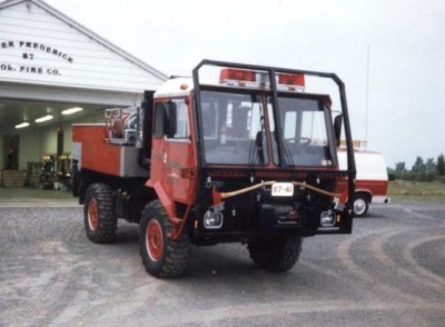

JE me promène sur le net, et je viens de trouver cela :
http://cgi.ebay.com/1989-Brimont-ETR-Dr ... 2a0be6503a
Alors si pour l'asso vous cherchez des partenaires d'outre atlantique il y a cela aussi :
Et hop à la mode de chez eux !

Merci pour ces infos. ce sont des brimont Comando. il y avait un commercial brimont qui vendait des ETR par l'intermédiaire d'une société qui s'appelait commando.
je connaissais le brimont pompier car j'avais déjà discuté avec le l'administrateur du site sur lequel j'avais trouvé la photo. Mais il avait peu de renseignements a me forunir.
Le brimont sur Ebay est bien joli. je vais encherir, je demanderais un envoi par chronopost !!!!

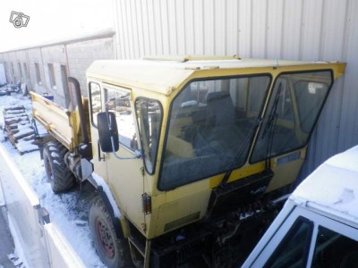

Est ce qu'il n'y a pas ce type de boite sur un chasse neige, comme celui-ci :
http://www.leboncoin.fr/utilitaires/170 ... tm?ca=15_s
(Grrrrrrhhhh.... il a un bien choli plateau ! )
STF

non, ce brimont avec la cabine neige est un des premiers modèles. Cela doit être un 206 S (le S, moteur turbo est a confirmé).il posséde une boite transfert à 2 rapports. la 4GD est apparue tardivement vers 84 ou 85 je crois.
Les anciens modeles d'ETR 406 sont reconnaissable à la contenance du bac hydraulique (60 ou 130 litres) car la gamme rampante était hydro-mécanique.
