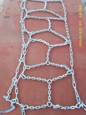

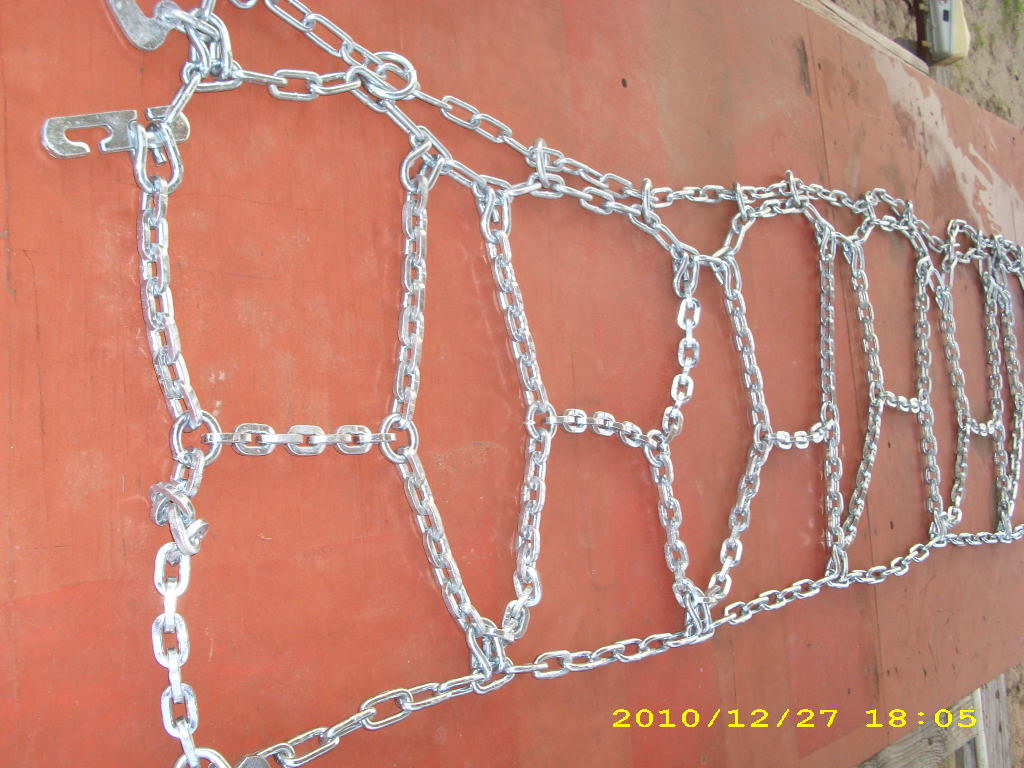

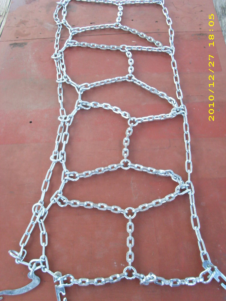

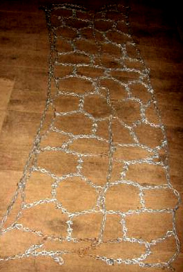

Re: Des chaînes pour les TRSM
Message par lapetite »
http://www.leboncoin.fr/utilitaires/148602554.htm
Chaines Neige Camion . 22.5
Mis en ligne par Alan le 27 oct à 19:16.
Prix : 99 €
Ville : 34300 Agde
Chaines neige camion
Pour les pneus 22.5" diametre
2 x sacs ( 1 paire ) 99 euros
10 paires disponible
Ci-dessous la réponse du vendeur concernant les dimensions
Bonjour Caroline
Les chaines sont pour les dimensions :
AUSTRO-S
A 94 S
10.00-20
12/80-20
11-22.5
275/80-22.5
295/75-22.5
295/80-22.5
305/70-22.5
315/70-22.5
Merci
Alan
La demande est faite, patience :wink:
Idem du côté des correspondances de dimensions :?:
je farfouille (comme la foire) et je n'ai pas encore trouvé, notamment pour les 10-22.5 soit 315 cm de circonférence de pneu et 25 cm de bande de roulement. Je dirais les 315/70-22.5 mais bon :?

Les photos
