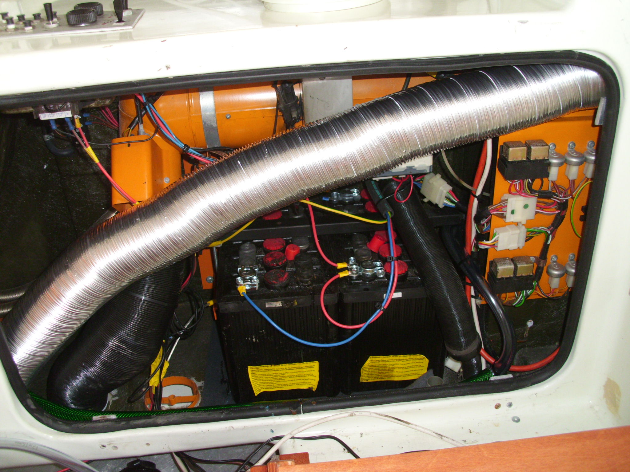

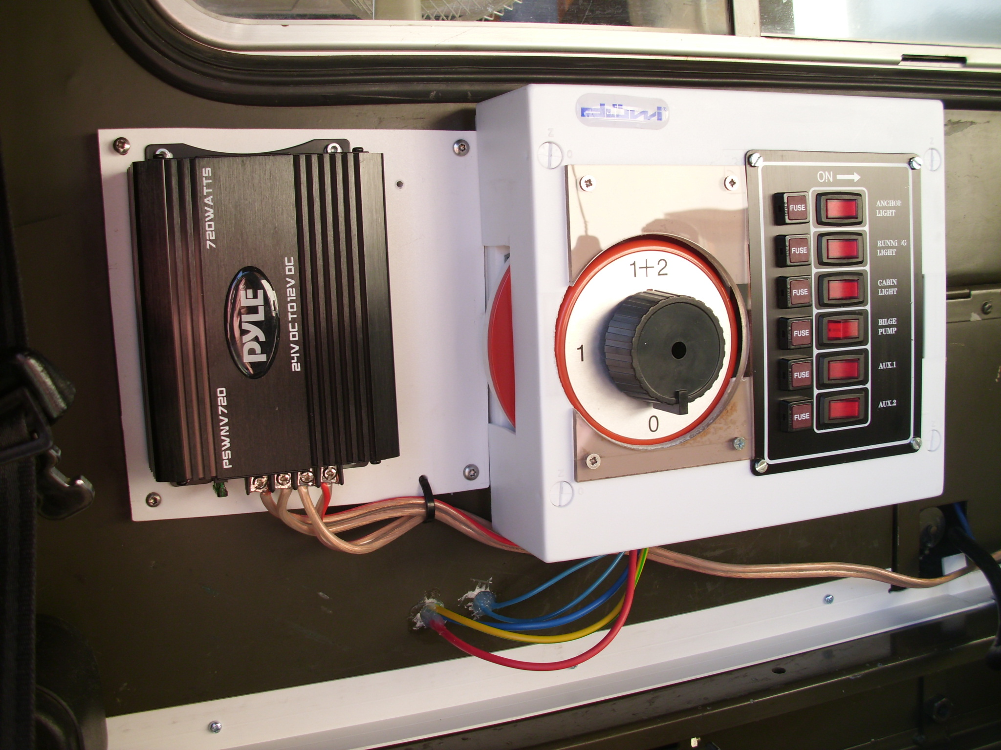

Re: Réflexion sur les coupleurs-séparateurs de Batteries
Message par amabrom »
Merci pour l'info. 8)
Dans mon montage, j'avais installé une prise connectant toute l'installation des batteries auxiliaires des batteries moteurs, ceci pour permettre de déposer sans problèmes la cellule en cas de besoin. Dans ma nouvelle installation, je fais de même ce qui fait office de coupe-circuit. Heureusement que j'avais ce dispositif à disposition car il permis d'isoler tout le dispositif en train de brûler et épargner le circuit "moteur". Sinon tout mon engin serait bien cuit !
Au delà de cette prise, j'ai mon transfo 24-12V en 30A (qui n'a pas brûlé, car isolé sur un autre circuit). Sur la sortie du transfo, je vais monter le gros distributeur coupe-circuit qui isolera les batteries auxiliaires. Après... Inch-allah ! :mrgreen:
Bon, çà devrait fonctionner cette fois mais je ferai quelques tests avant de rouler ! :mrgreen:
:mrgreen: Voilà, les dégâts sont réparés... Et çà fonctionne !!! :mrgreen:
Plus de coupleur de m...e, juste un gros coupe-circuit distributeur. :mrgreen:
Reste quelques travaux de finition pour protéger les fils... Détail, quoi !!! :mrgreen:

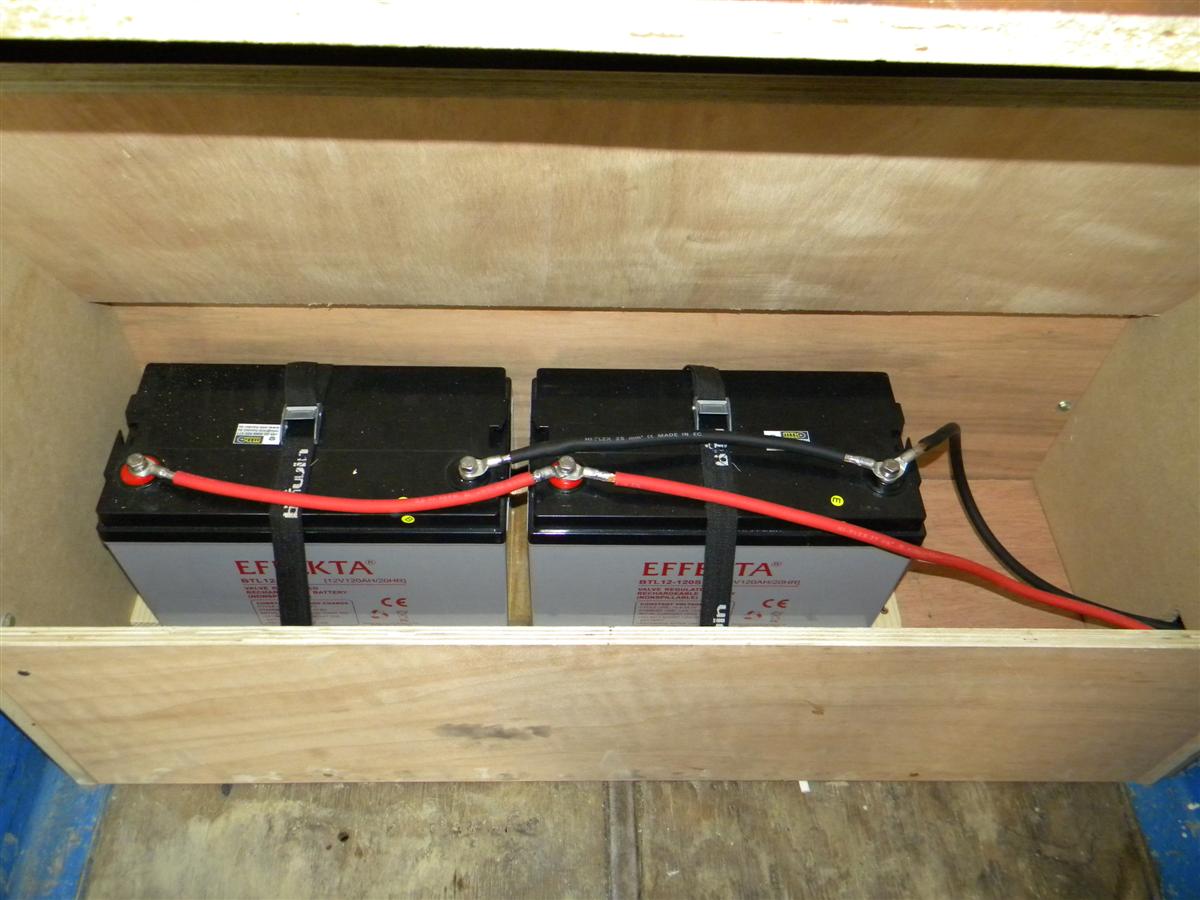

8) En fait c'est dans la cellule qu'il faut encore voir les choses :

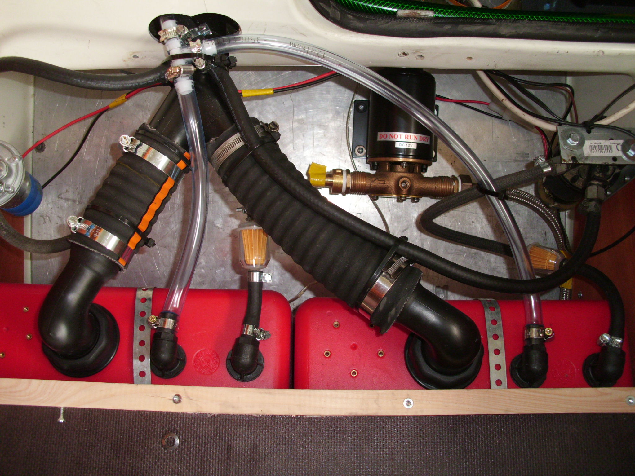

Les 2 batteries additionnelles, et la conduite d'amenée d'essence aux réservoirs suppl. Mais là je dérive du post... Tant pis, pour une photo... Il y a une pompe par réservoir. Je vais vérifier aujourd'hui que je ne vais pas simplement trnsfèrer du jus d'un bidon à l'autre... :? :mrgreen:
Là aussi il faut que je fasse un peu de rangement et rassembler tout ces machins... :lol: En bas, la pome à eau qui n'attend plus que le réservoir de 92 litres et ses tuyaux :lol:

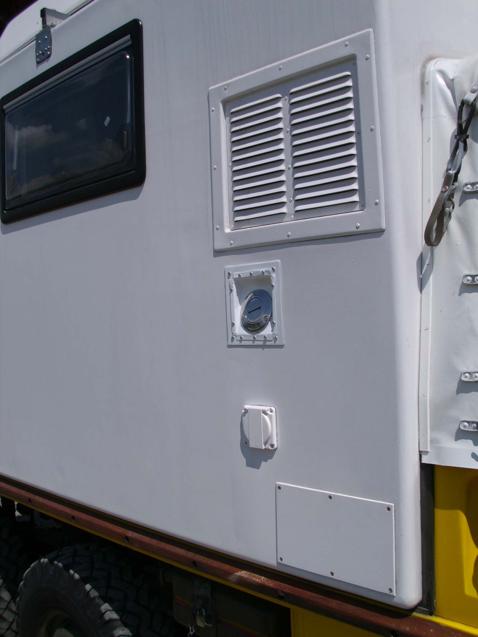

Petite vue sur le remplissage à l'extérieur ainsi qu le branchement 220V si je débarque un jour dans un camping, comme aux petits-gros :mrgreen:

amabrom a écrit ::mrgreen: Voilà, les dégâts sont réparés... Et çà fonctionne !!! :mrgreen:
Je veux pas te faire peur, mais ça recommencera :
- section et qualité de fil non adaptée.
- raccordement de puissance avec de simples cosses à sertir...
- logique d'isolation électrique - une prise non adaptée pour le réseau où elle se branche ne doit pas faire office d'isolant.
Et il y a sûrement d'autres "détails" :wink:

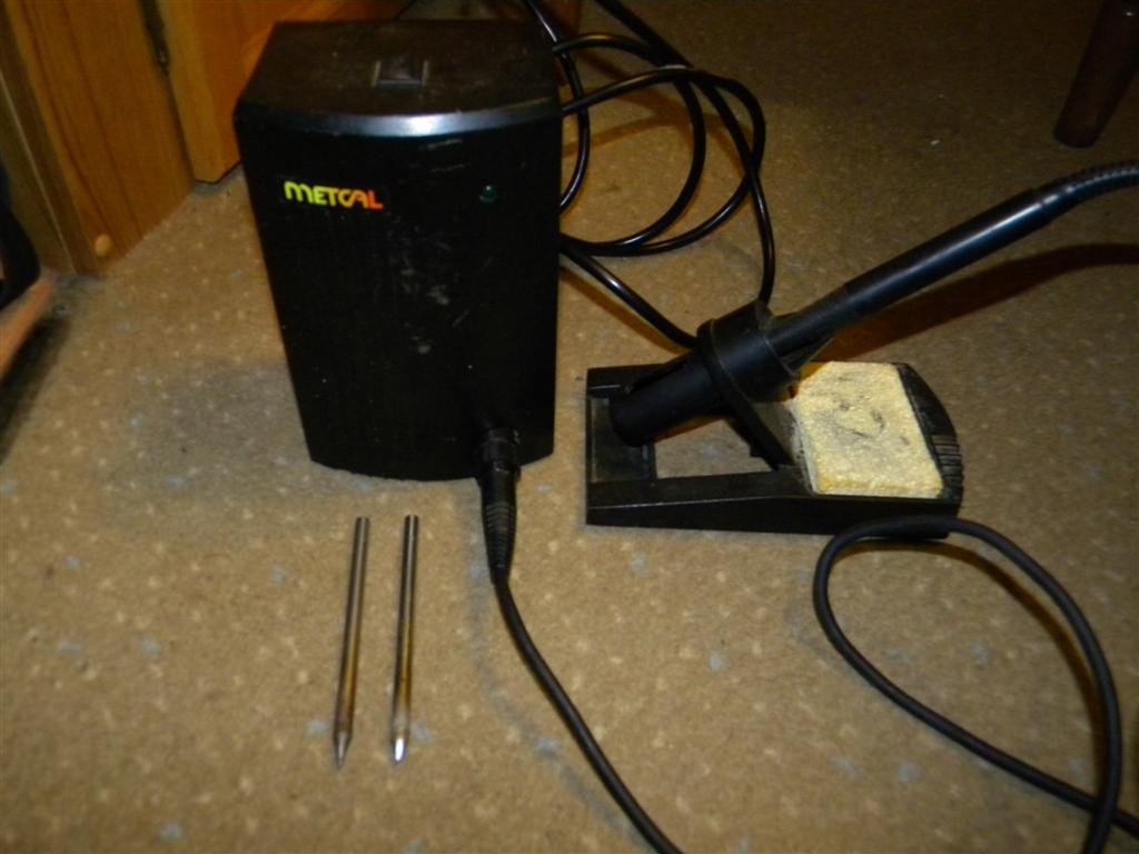

Pour souder j'utilise ça:

Ha, brasure du coup. Soyons précis siouplait :mrgreen:
