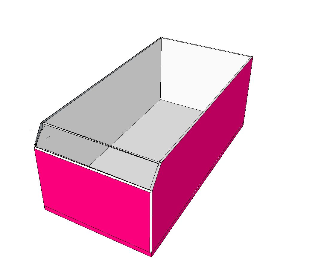

ET voilou Manu tu as la base tu n'as plus qu'a faire ton aménagement intérieur, je t'envoie le fichier par mail :-)

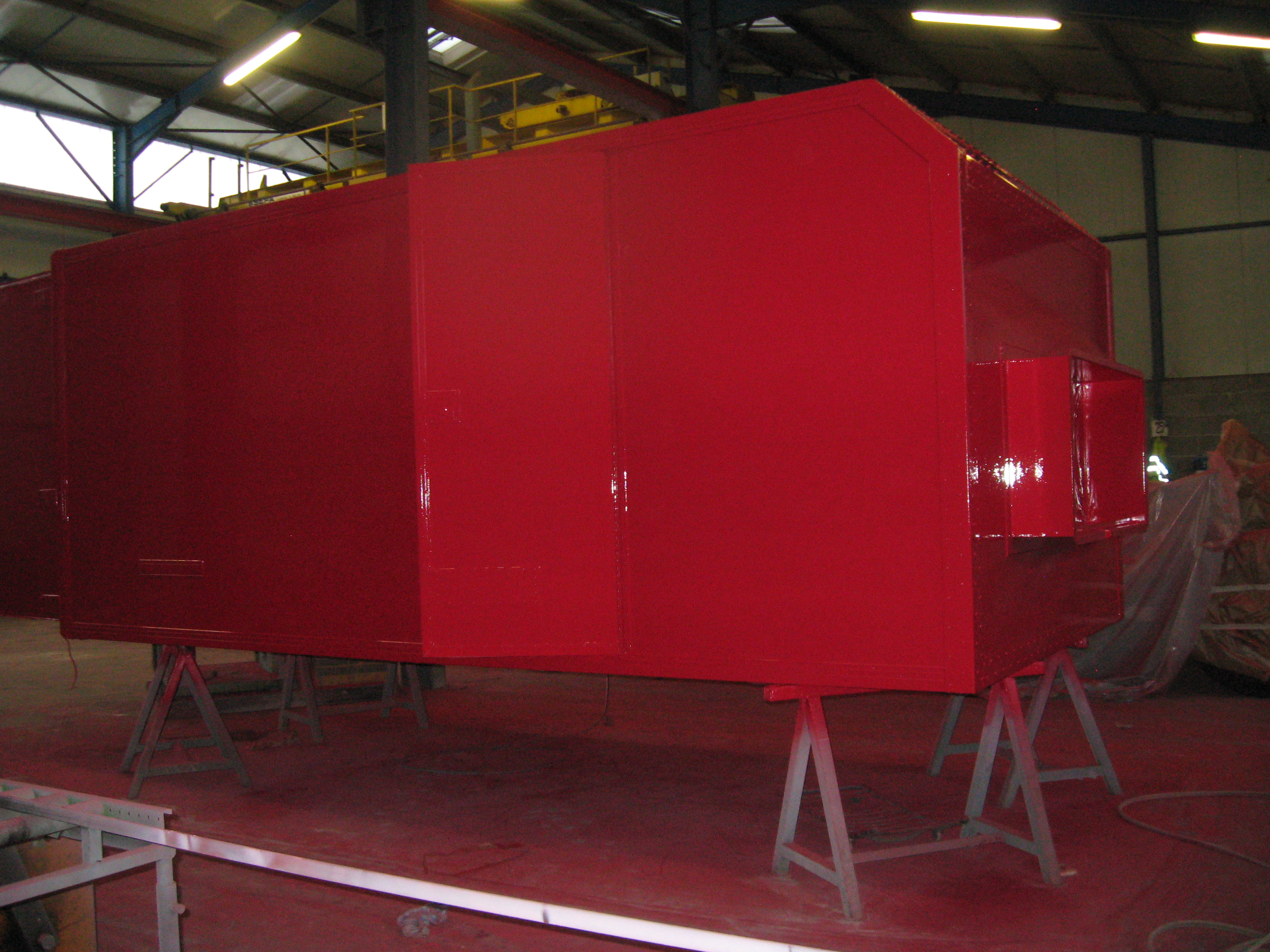

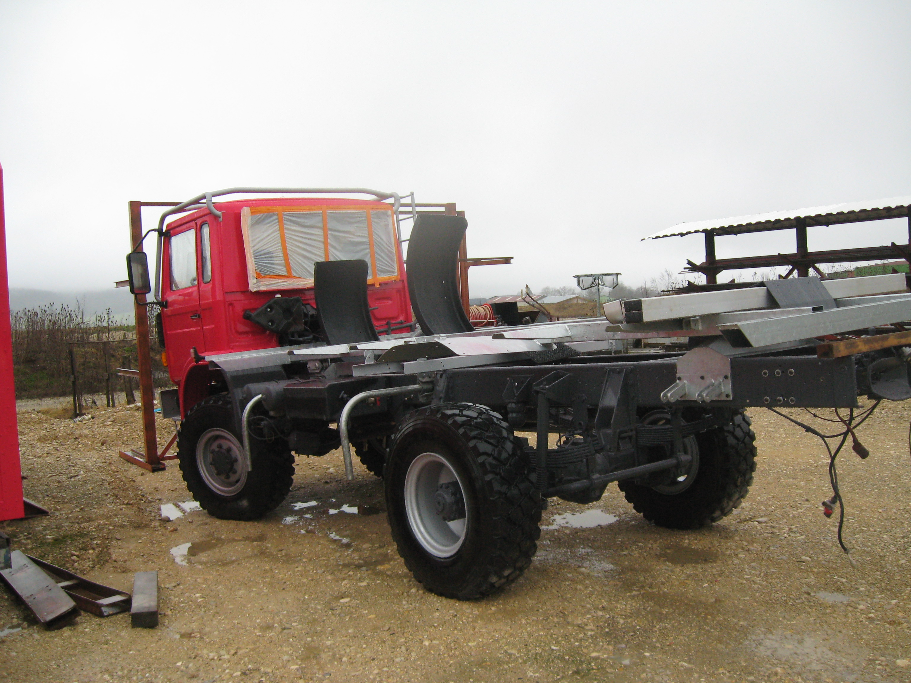

Eh eh niveau couleur, t'étais pas super loin Jean.... :wink:
Ca se précise!!!<br />Merci TTS Orgelet (39) pour le super boulot!
Ca se précise!!!

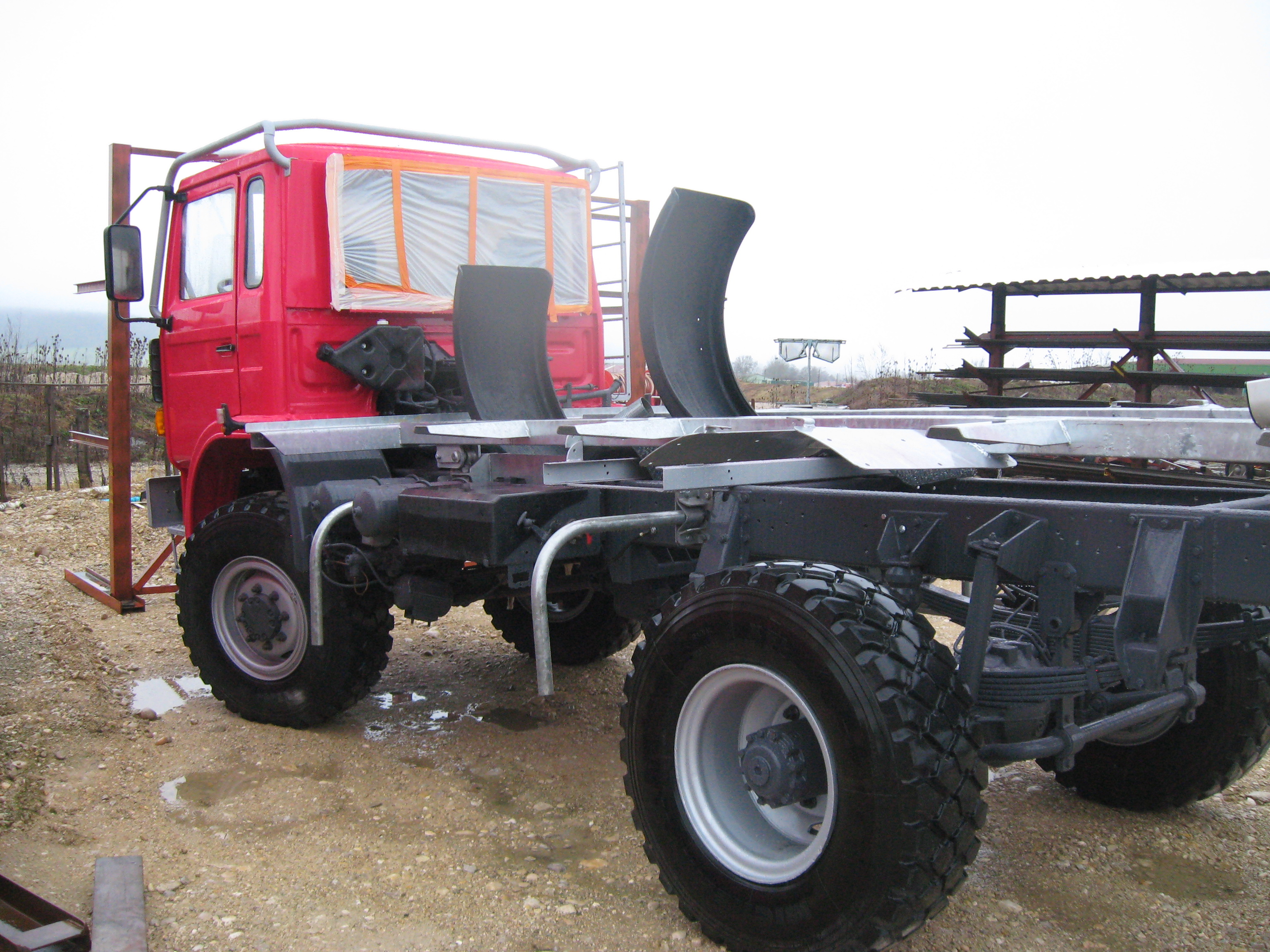

cliquez le lien picasa un peu plus haut dans le post, j'ai ajouté quelques photos, notamment une du faux châssis revenu tout beau de galvanisation :D
Bon week end.
http://picasaweb.google.com/11050596067 ... directlink#

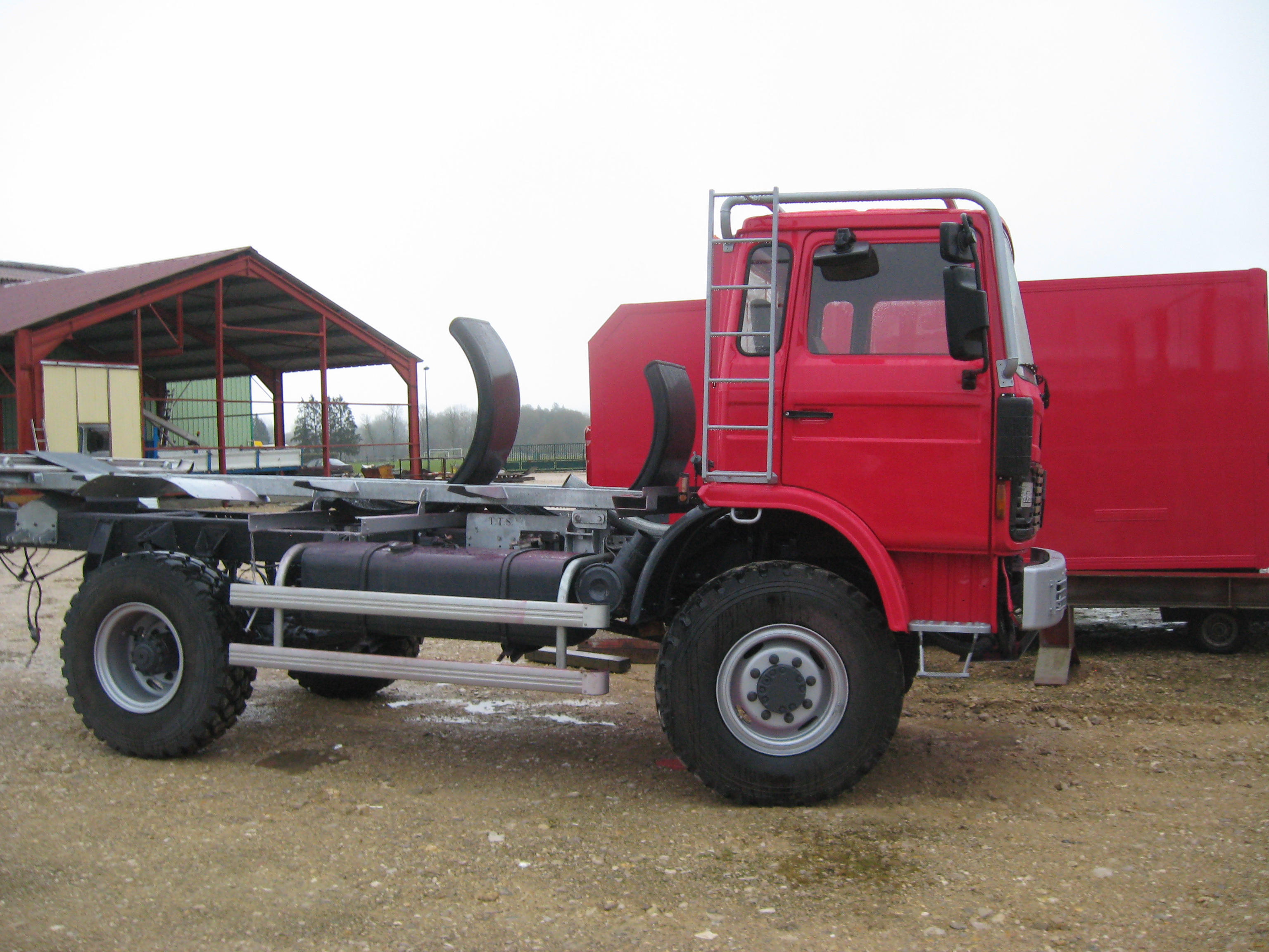

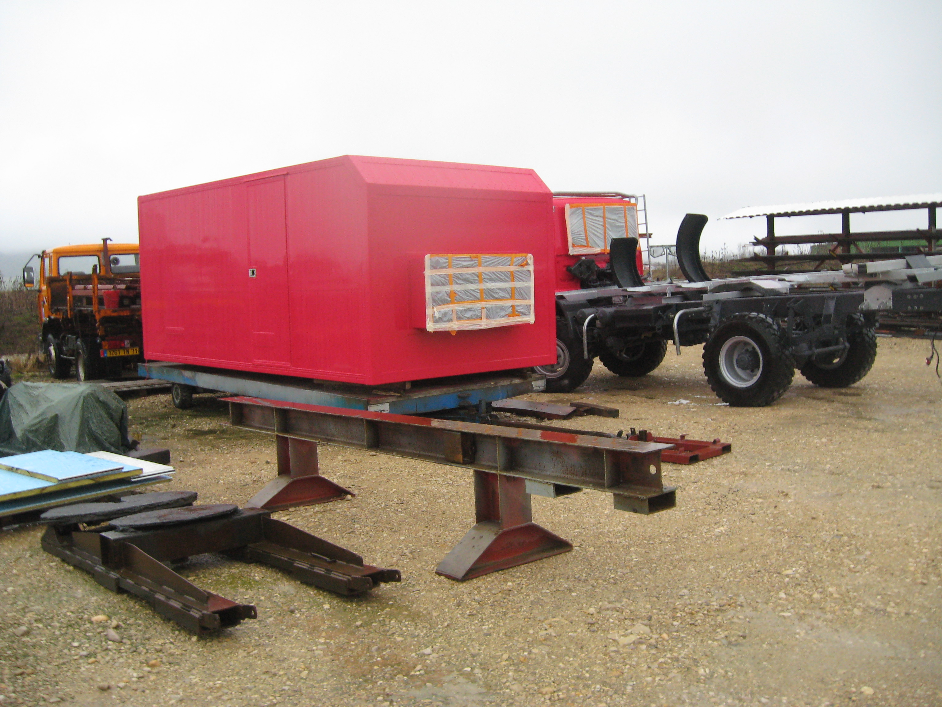

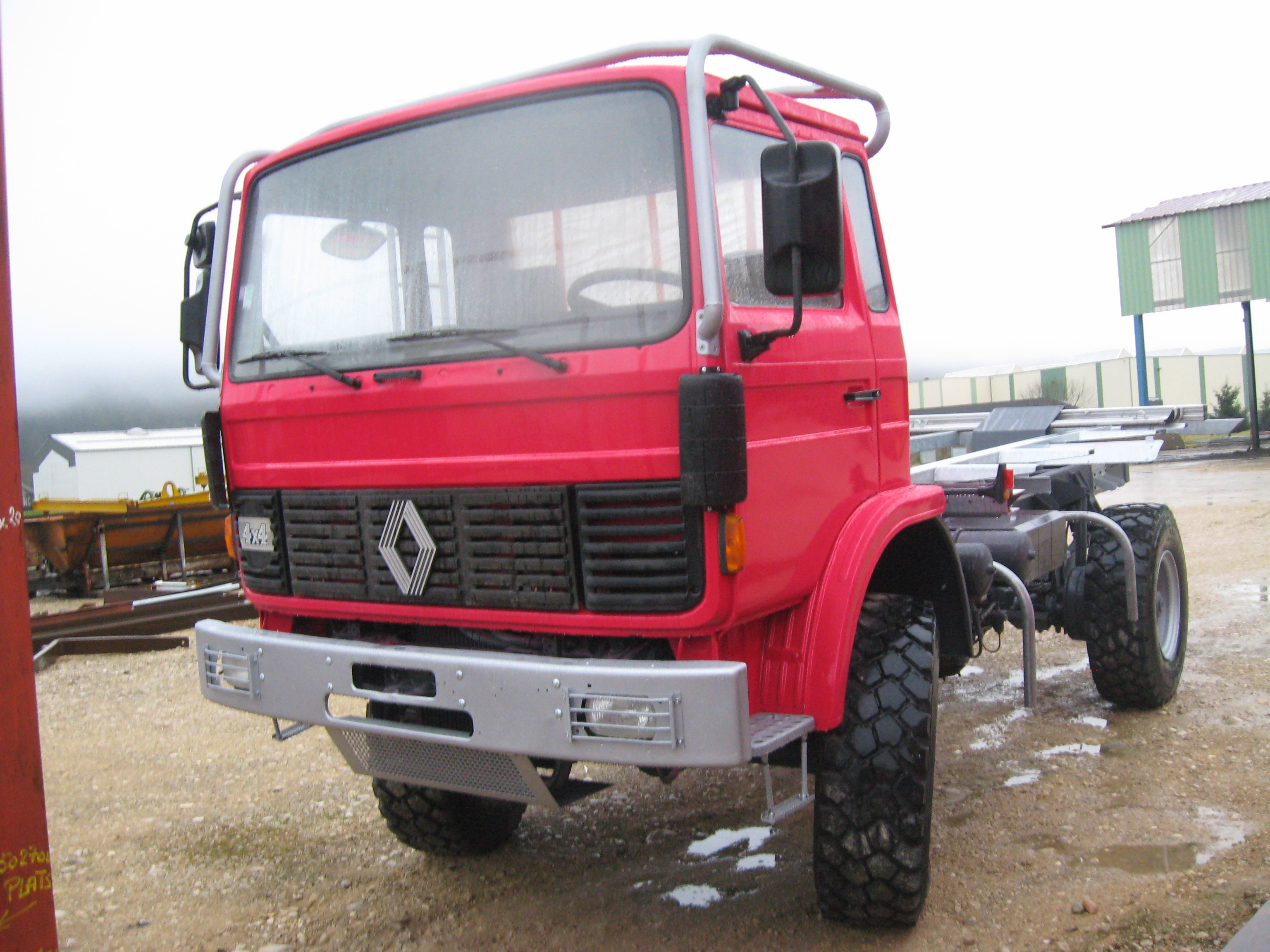

Nouvel ajout de photos sur notre picasa! Cabine peinte et cellule en plein air, la couleur à l'état pur! Lol!
Remontage de toutes les pièces du puzzle cette semaine.
Bonne année à tous les forumeurs et voyageurs!
