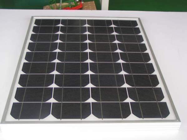

Donc j'ai repéré ses panneaux
Donc ses des 40w a 200 frs suisse et si je veux avoir 200w cela donne 1000 fr suisse ,environ 600 euros.
Mais j'ai un doute sur le mono ou poly :lol: :roll:

bof.. je suis pas sur qu'il y ai encore une grosse différence entre mono et poly..personne pour répondre ?
d'ailleurs ceux ci me semble être des mono.. donc supposé supérieurs non?

trouvé sa
Les panneaux solaires
* Les modules solaires monocristallins : Ils possèdent un meilleur rendement au m², et sont essentiellement utilisés lorsque les espaces sont restreints. Le rendement varie entre 13 et 17%. Couleur bleu marbré.
* Les modules solaires polycristallins : Actuellement c'est le meilleur rapport qualité/prix et les plus utilisés. Ils ont un bon rendement et une bonne durée de vie, et en plus ils peuvent être fabriqués à partir de déchets de l'électronique. Leur rendement varie entre 12 et 14%. Couleur bleu clair à foncé.
* Les modules solaires amorphes : Ces modules auront un bon avenir car ils peuvent être souples et ont une meilleure production par faible lumière. Le silicium amorphe possède un rendement divisé par deux par rapport à celui du cristallin, ce qui nécessite plus de surface pour la même puissance installée. Toutefois, le prix au m² installé est plus faible que pour des panneaux solaires composés de cellules. Rendement 5 à 8%. Couleur cuivrée.

voilà en gros pour illustrer avec une image vite chopée...
le monocristalin taillé dans une barre de silicium est de couleur sombre et sans reflets bizarre (au centre)
de part et d'autre ce sont des polycristalins..c'est un peu au silicium ce que le tripli est au bois :wink:
et les amorphes ben c'est du médium...pour continuer l'analogie..par contre la couleur cuivrée :?: :roll:
