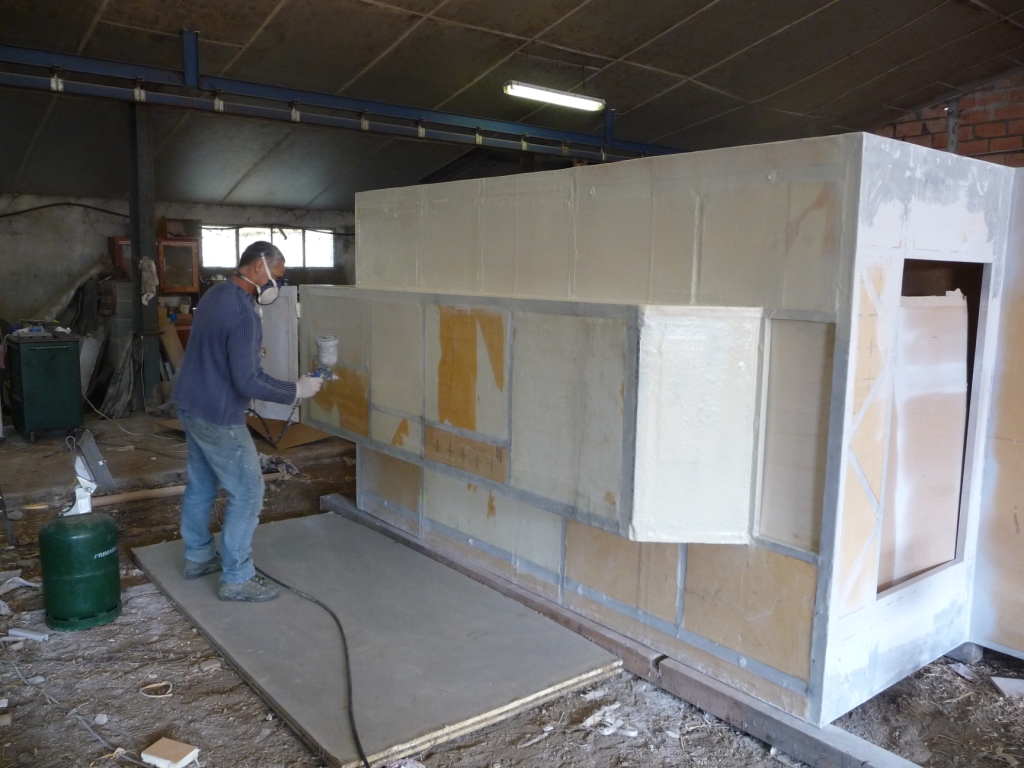

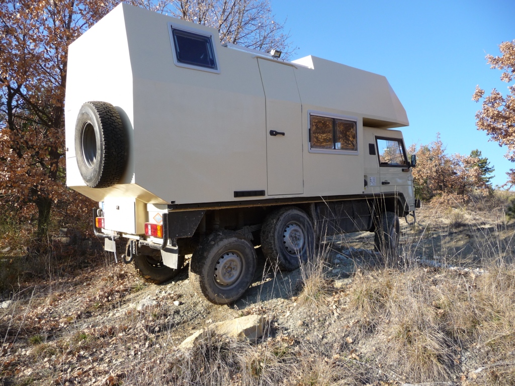

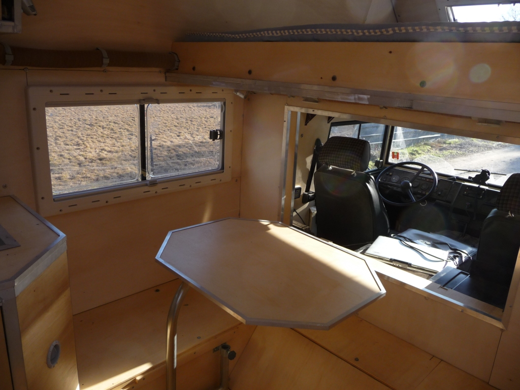

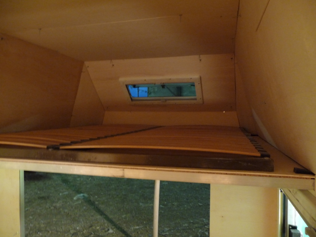

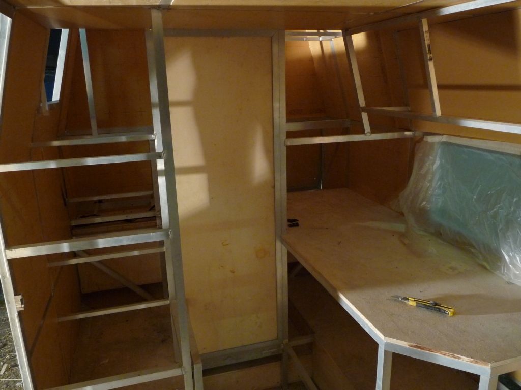

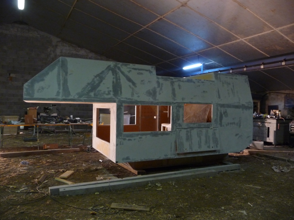

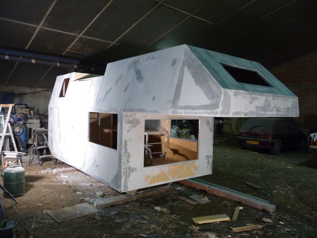

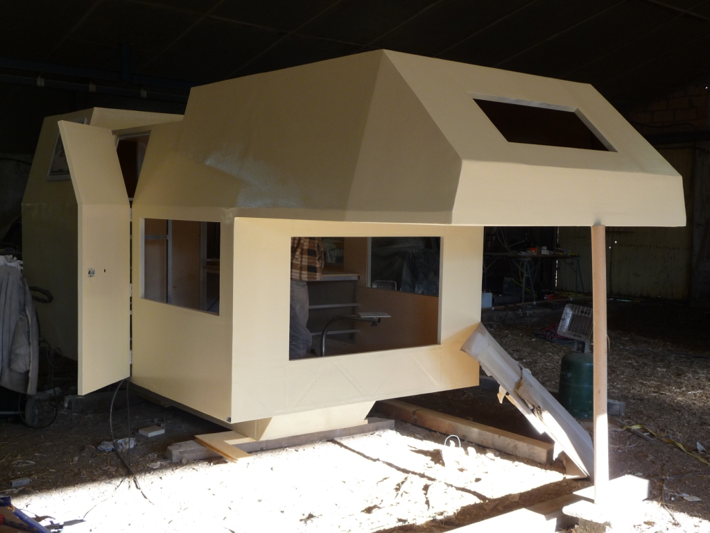

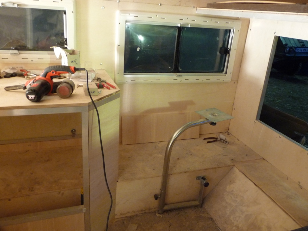

Voici quelques photos de l'avancement... Beaucoup de travail (plus que prévu) sur la préparation avant peinture pour un résultat mitigé. Enfin, c'est pas parfait mais ça ira bien pour l'usage...
La peinture est finie, le doublage intérieur en liege et contreplaqué est posé et riveté, les fenêtres et autres ouvertures sont posées, j'ai commencé les cloisons, l'éléctricité et la plomberie, j'attends avec impatience le chauffage (Truma combi D6) pour passer les gaines de ventilations avant de finir les cloisons.
Voilà... la cellule devait monter sur le camion cette semaine, mais dans le hangar il faisait -9° hier soir... pas très motivant pour avancer !
Voici quelques photos.
Bonnes fêtes de fin d'année à tous et à bientôt.
François

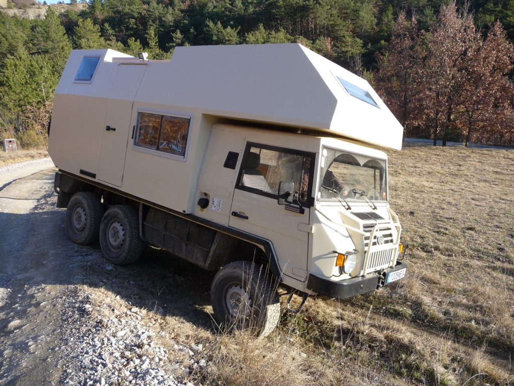

Bin dis donc !!
Sacré machin quand même !

J'osais pas le dire, mais y a comme un air de ressemblance !!
T'inquiète nous sommes super rodés pour raccourcir et alléger une cellule par le bas !!!
Si t'as des doutes : viewtopic.php?f=40&t=4997
La technique est breveté par Doc'Nomade Yoda !
Bon, les symptômes sont faciles : si tu conduis les dents serrés à la vue d'un pont ou d'un devers, si t'as le mal de mer à cause du rouli.... tu nous appelle !!!
Bon courage pour les finitions, ca va bientôt être mon tour !!
Parceque bon, on a coupé, mais on a aussi tout vidé et viré toutes les cloisons... alors maintenant, je vais refaire mon intérieur de zéro en plus pratique !!!

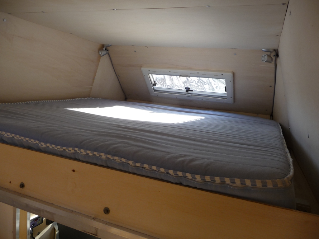

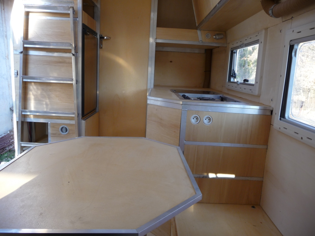

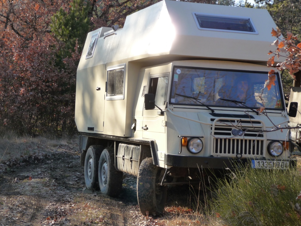

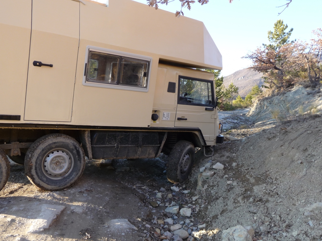

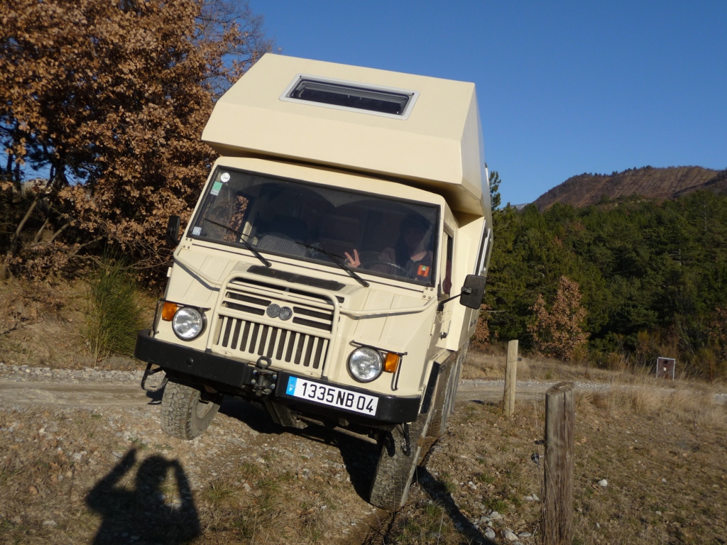

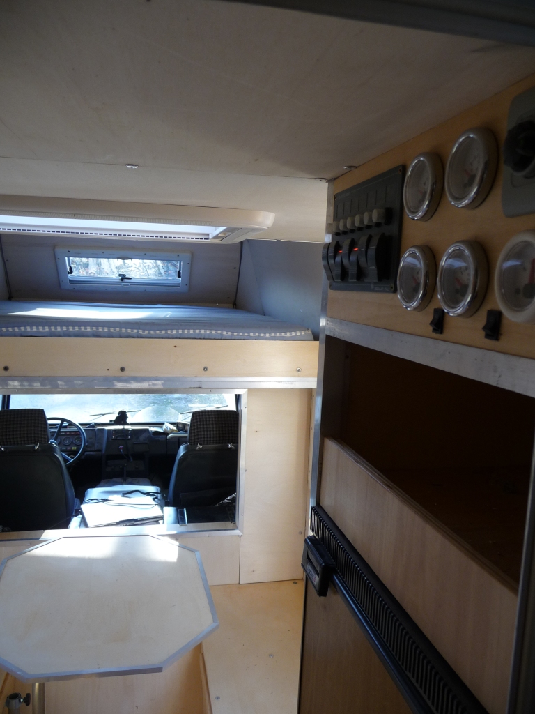

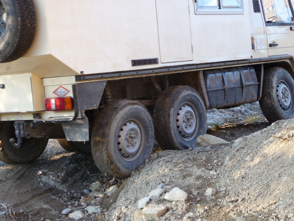

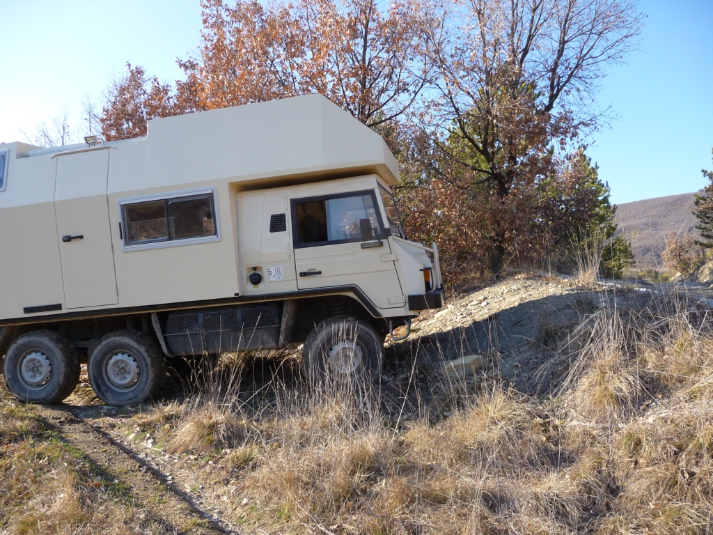

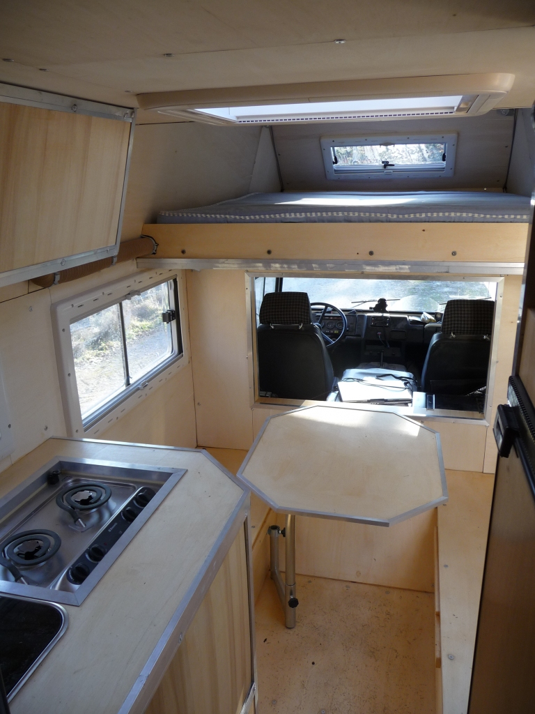

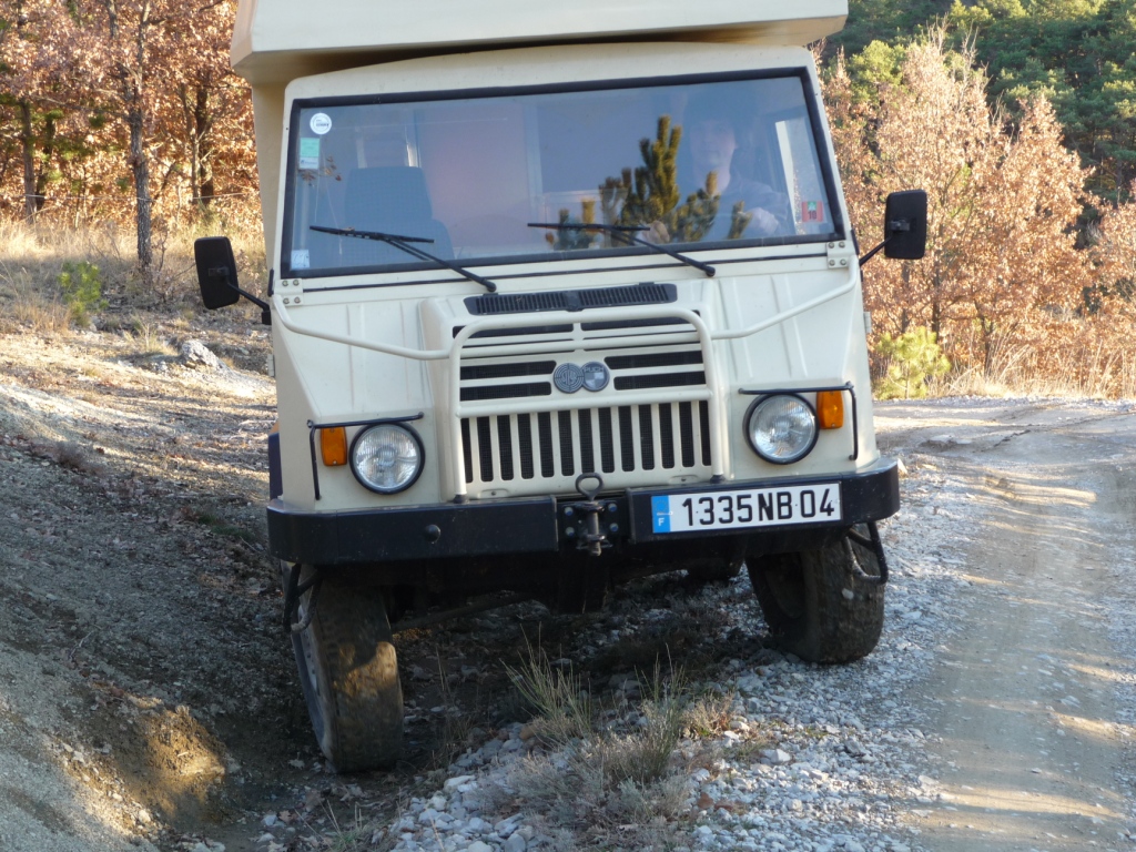

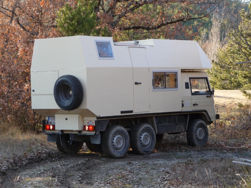

Voici quelques photos de la cellule presque terminée, les coussins sont en train d'être recouverts et je veux coller un tissu sur les parois intérieure. Mais il y a de quoi donner une idée de ce que ce sera.

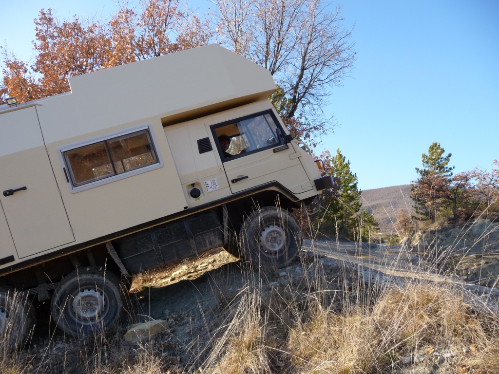

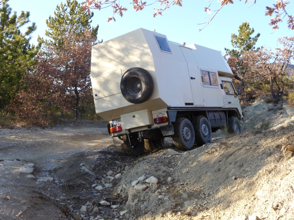

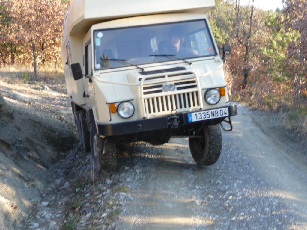

Le véhicule est passé à la pesée... presque 3500 kg avec 200 litres d'eau, 170 litres de gasoil, 90 kg de groupe électrogène et 100 kg de batteries. Pour mémoir de véhicule fait près de 2500 kg avec son plein de 140 litres de gasoil. Le bon vieux sommier en 160*200 et le matelat sont bien trop lourds et j'envisage leur remplacement par un cadre aluminium et une mousse plus légère afin de gagner une cinquantaine de kilos bien mal placés.
Il passe bien en tout terrain et le comportement en devers est meilleur que ce que je craignais... bon après il faut oser car un trop d'optimisme ne pardonne pas...

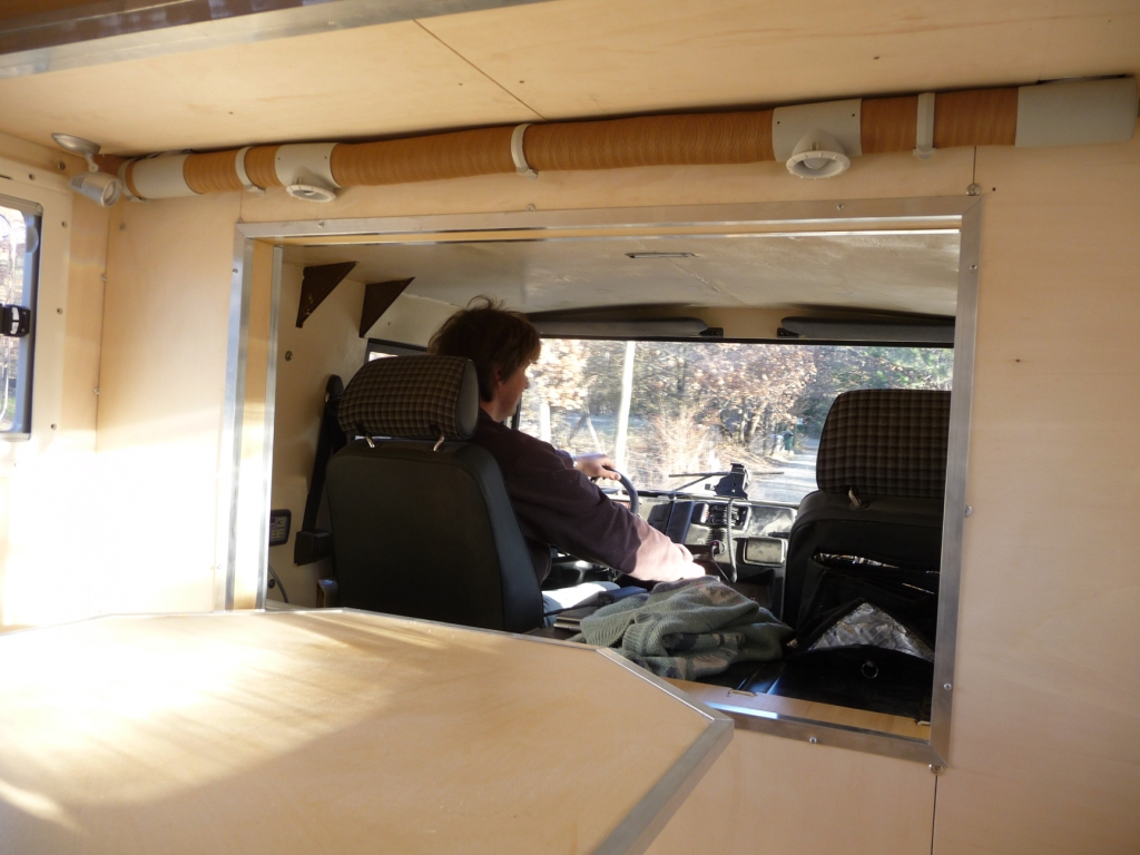

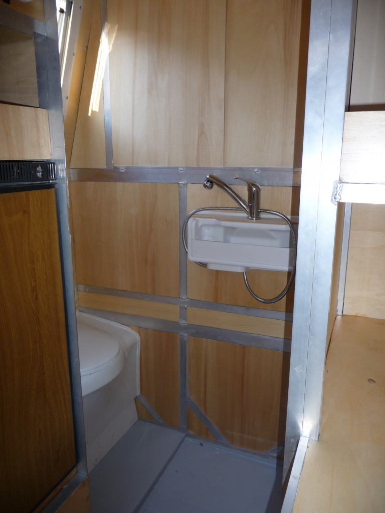

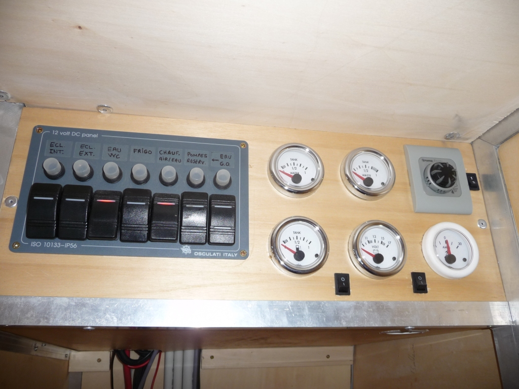

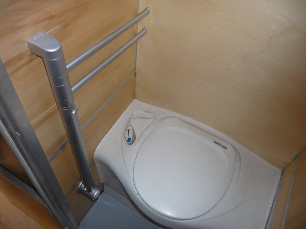

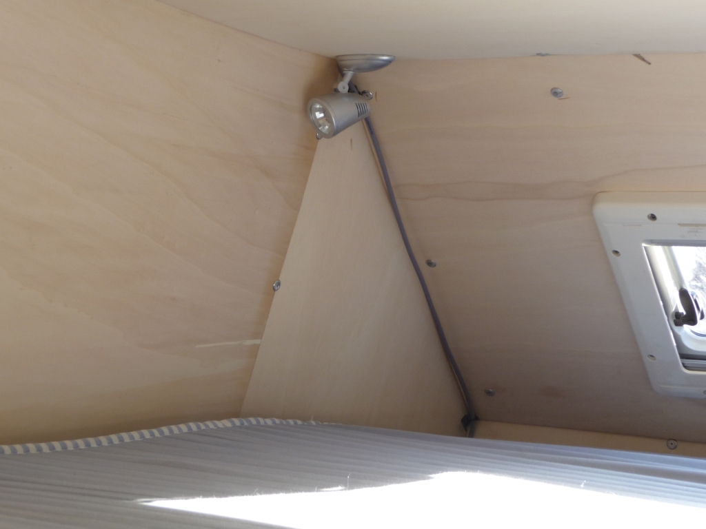

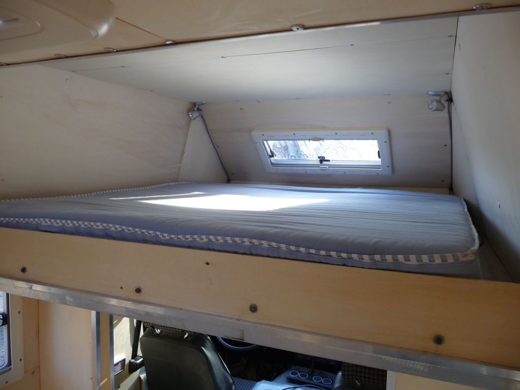

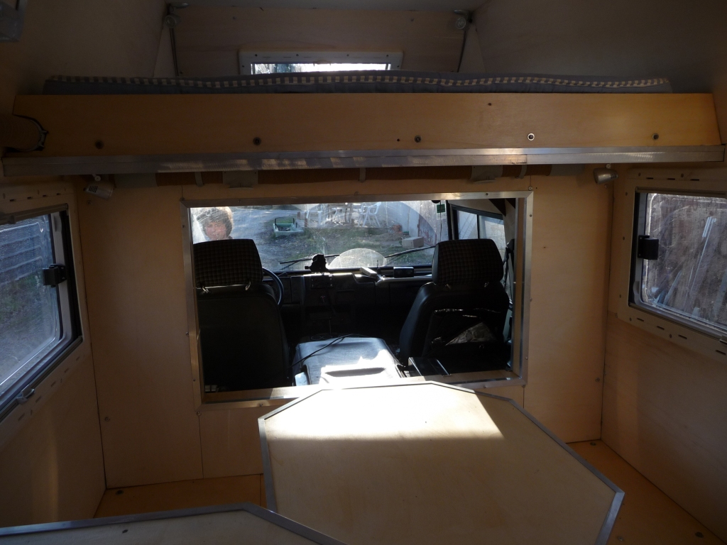

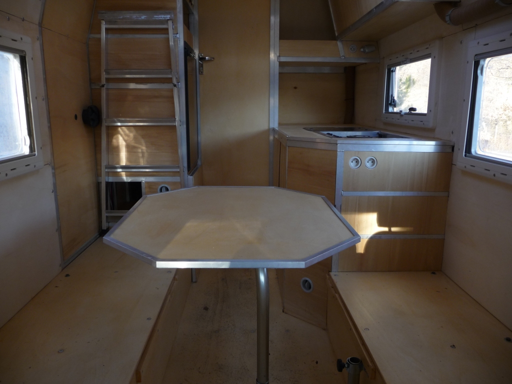

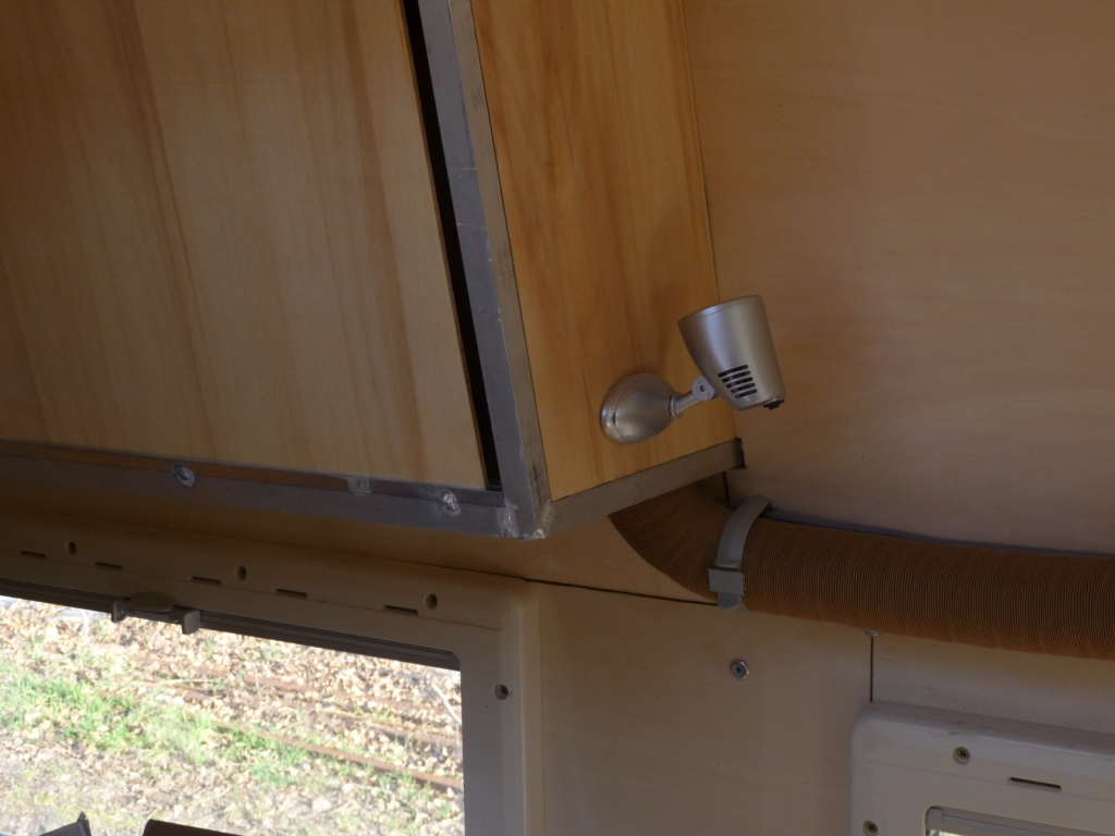

Il y a beaucoup de photos... mais ça vaut mieux qu'un long discours...
Et voilà. c'est tout pour le moment. Je teste en ce moment: comportement, couchage, rangements... et j'ai pas mal de petites finitions à faire.

Question esthétique, j'aime beaucoup cet intérieur, sûrement leger et solide en plus.
Beau travail, félicitations.

Mon seul doute se situe au niveau du gabarit, depuis que j'ai vu Pinzy couché, j'ai comme un doute avec la hauteur...
Mais c'est sûr, par rapport à Franck tout courbé dans la cellule du haut de son 1m90, chez toi c'est grand luxe.
En même l'aménagement de le cellule ambulance est un point de départ, un essai pour partir, Franck a bien l'intention de faire sa propre cellule dans quelques... années !
