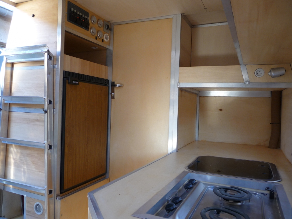

Voici quelques photos de la cellule presque terminée, les coussins sont en train d'être recouverts et je veux coller un tissu sur les parois intérieure. Mais il y a de quoi donner une idée de ce que ce sera.
Le véhicule est passé à la pesée... presque 3500 kg avec 200 litres d'eau, 170 litres de gasoil, 90 kg de groupe électrogène et 100 kg de batteries. Pour mémoir de véhicule fait près de 2500 kg avec son plein de 140 litres de gasoil. Le bon vieux sommier en 160*200 et le matelat sont bien trop lourds et j'envisage leur remplacement par un cadre aluminium et une mousse plus légère afin de gagner une cinquantaine de kilos bien mal placés.
Il passe bien en tout terrain et le comportement en devers est meilleur que ce que je craignais... bon après il faut oser car un trop d'optimisme ne pardonne pas...

Il y a beaucoup de photos... mais ça vaut mieux qu'un long discours...
Et voilà. c'est tout pour le moment. Je teste en ce moment: comportement, couchage, rangements... et j'ai pas mal de petites finitions à faire.

Alors la... Chapeau bas! Tout simplement superbe, du super bon et beau boulot! Moi qui ai en tête de refaire ma cellule, ça me donne une source d'info et de motivation!
Bonne continuation!
Bonne continuation!
- Messages : 2409
Re: Projet de construction d'une cellule sur Pinzgauer 6x6 T
Ben dis-donc, ça traine pas!!
J'avais des doutes en lisant la première x tes projets de cellule (armature alu, finition de la fibre, plaquage bois et pont de froid sur les rivets (condensation) etc...) par rapport à du panneau sandwich.
Mais j'avoue que ça laisse une jolie liberté de forme, elle a de la gueule cette cellule!

Question esthétique, j'aime beaucoup cet intérieur, sûrement leger et solide en plus.
