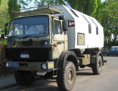

Vraiment simpa ta remorque! Tu es de quel coin?
- Messages : 3856
Re: TRM 150 - Mise en place d'un Shelter

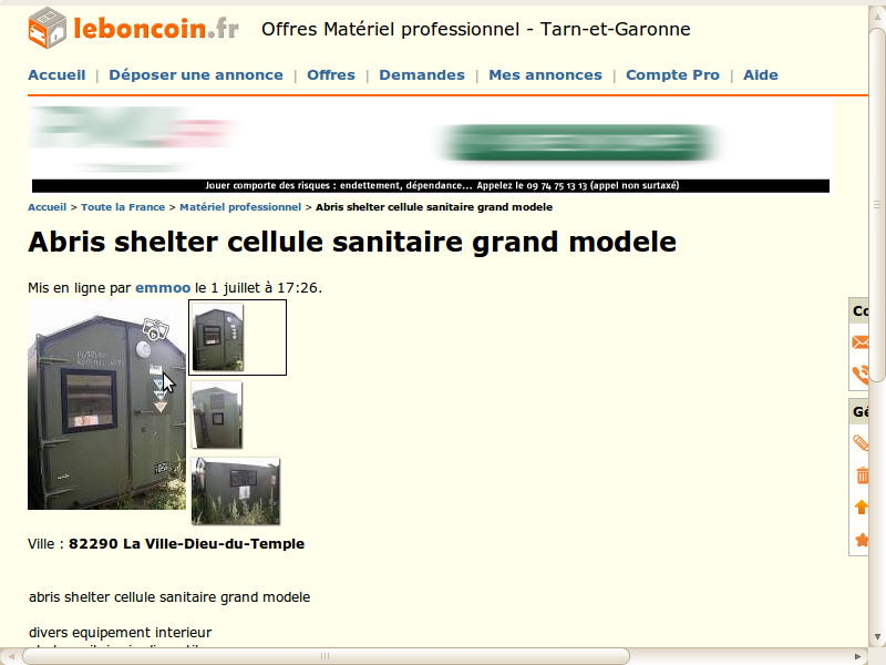

bien sympa ton shelter et hormis les problèmes de chaleur je trouve qu'en noir c'est terrible !!!
j'ai failli craquer pour celui-là mais 2M80 c'est vraiment trop petit pour y accueuillir ma petite famille mais pour quelqu'un qui est solo... il irait vraiment bien sur un double-cab
c'est un shelter sanitaire monté sur les J5 dangel double-cab, j'aimerai savoir s'il en existe en version 4m?

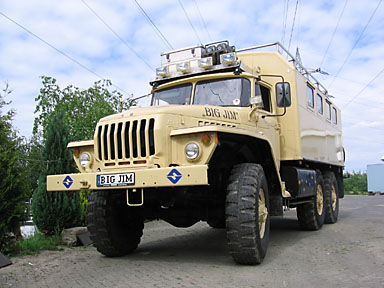

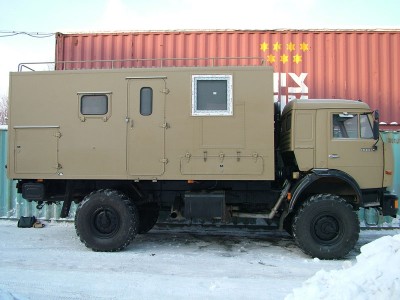

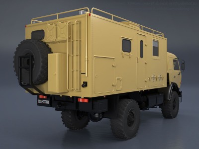

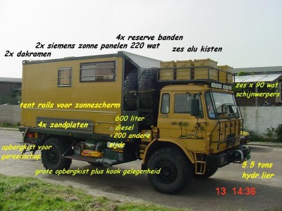

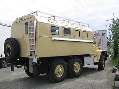

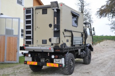

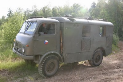

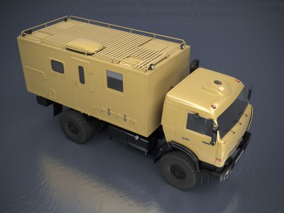

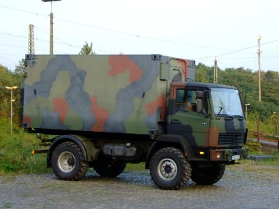

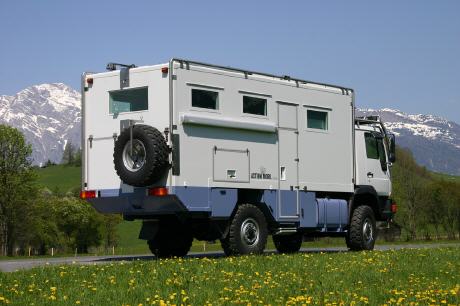

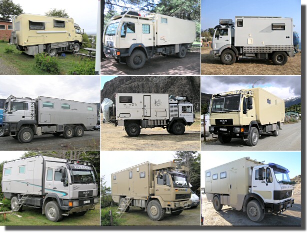

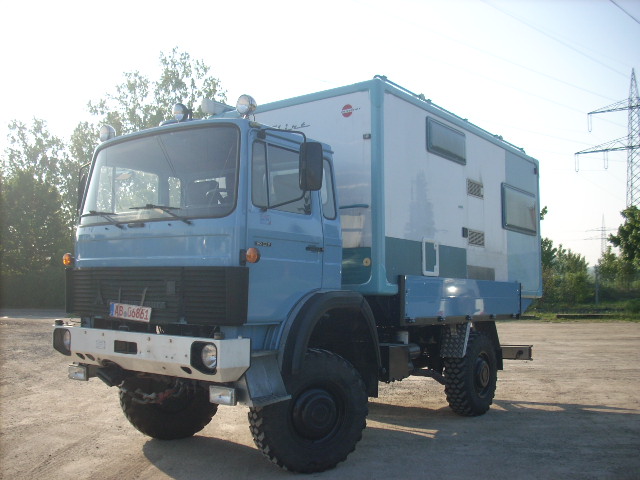

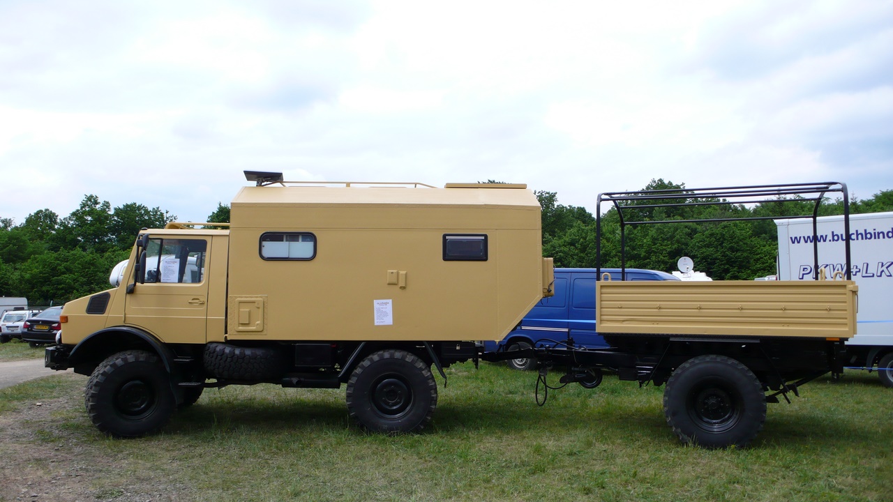

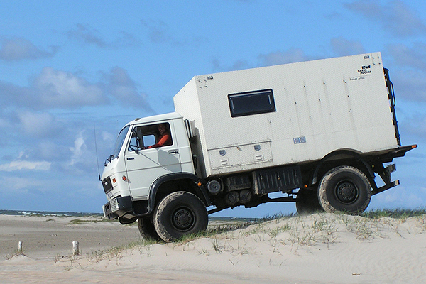

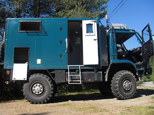

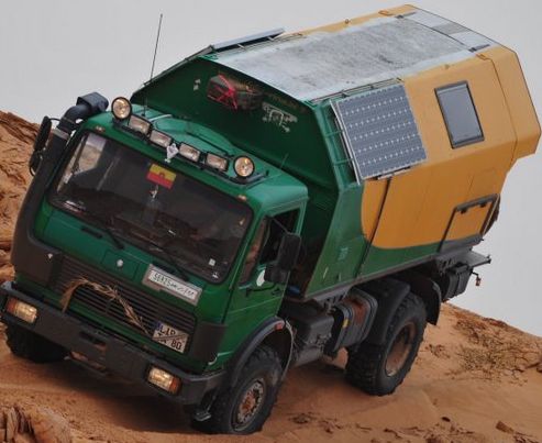

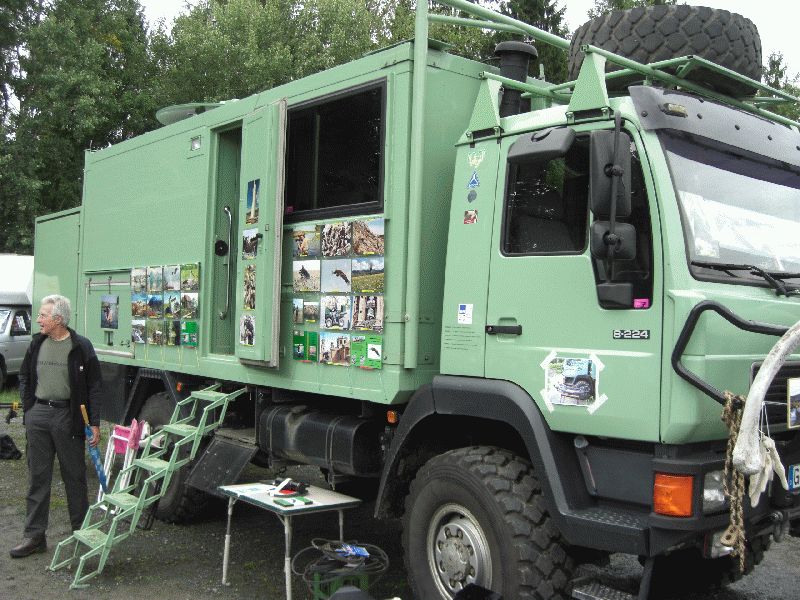

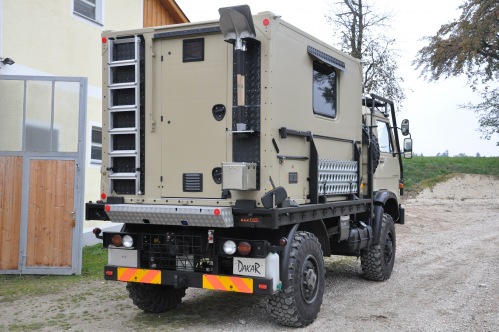

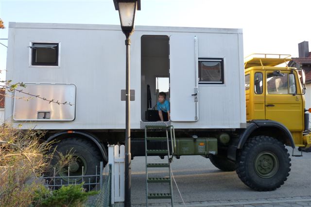

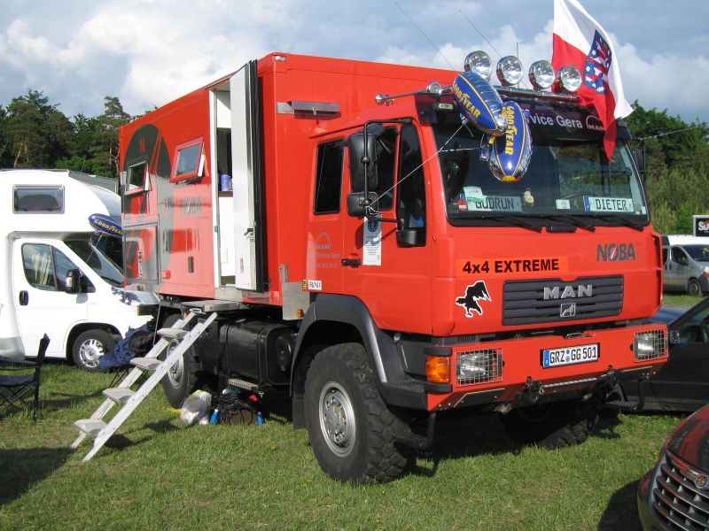

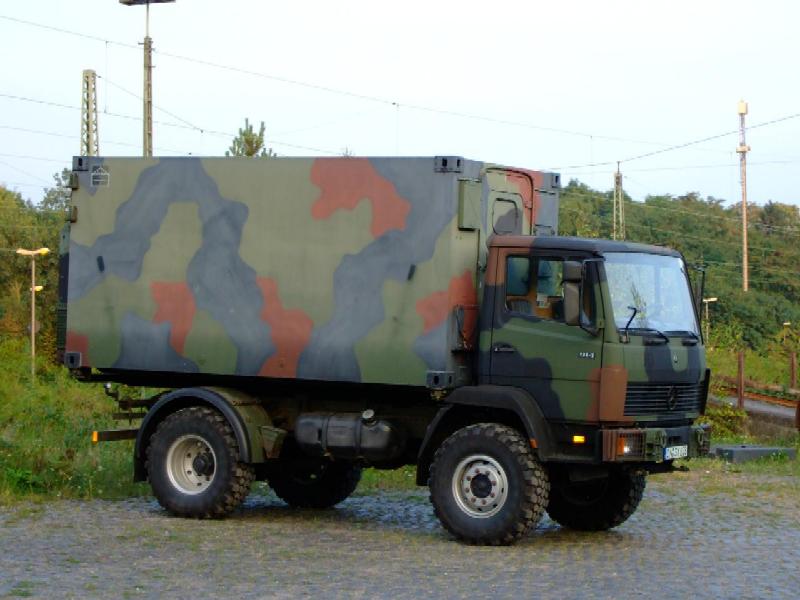

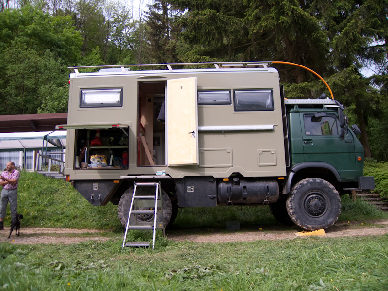

ALLEZ JE SUIS EN FORME CE SOIR QUELQUES PHOTOS ......
.........LE THEME : QUELLE DECO EXTERIEUR ????
- Fichiers joints
- joli
- ashantiv_460_hinten.jpg (27 Kio) Vu 16428 fois
- _wsb_187x260_spanien07lo.jpg (14.49 Kio) Vu 16428 fois
- _wsb_239x182_spanien03lo.jpg (14.49 Kio) Vu 16428 fois
- 178679563446417c1645e5a.jpg (13.25 Kio) Vu 16428 fois
- 107298618146081357b2a0d.jpg (16.26 Kio) Vu 16428 fois
- G260.jpg (40.96 Kio) Vu 16428 fois

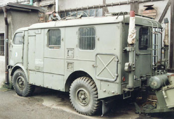

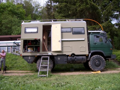

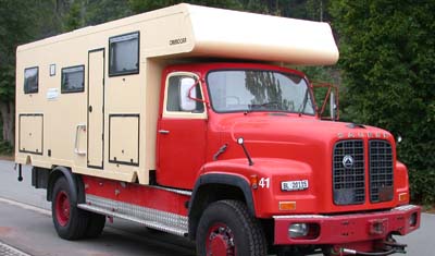

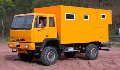

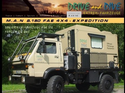

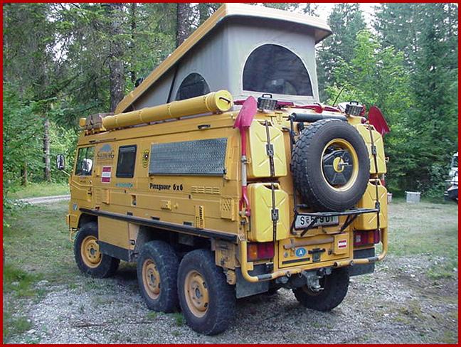

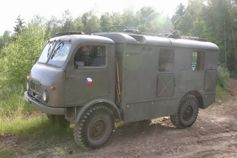

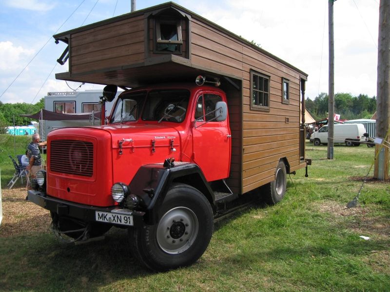

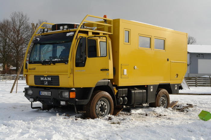

je continue.... je pouvais plus en mettre
- Fichiers joints
- 16076099044aa18564621e6.jpg (10.14 Kio) Vu 16427 fois
- CIMG1594.jpg (80.97 Kio) Vu 16427 fois
- 9019142604a09af4dc4ecd.jpg (3.09 Kio) Vu 16427 fois
- G077.jpg (43.18 Kio) Vu 16427 fois
- dsc_1076.jpg (62.98 Kio) Vu 16427 fois
- post-32-11169616860.jpg (62.88 Kio) Vu 16427 fois
- allez les dernieres , j arrete mon délire.......:)
- post-32-11169616862.jpg (54.28 Kio) Vu 16427 fois
- Messages : 3856
rah !tu t'es laché là
tu nous a fait pété le Hard Disk...cOoL perso je kiffe bien la 5eme tof le orange

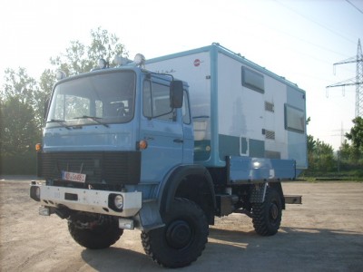

Salut Traban,
très jolie galerie, y'a de quoi hésiter

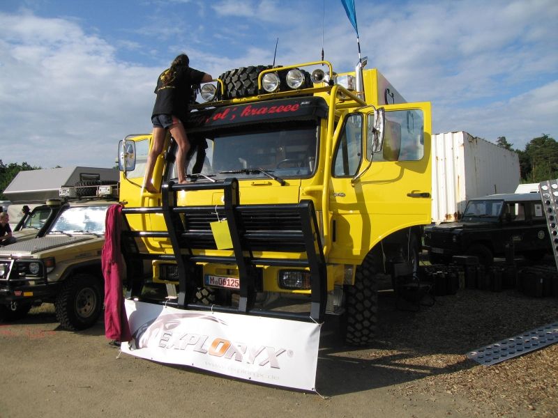

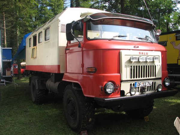

A choisir alors c'est celui-ci avec sa casquette, et le rappel de la couleur. C'est quoi ? (excusez mon ignorance) Bien cordialement

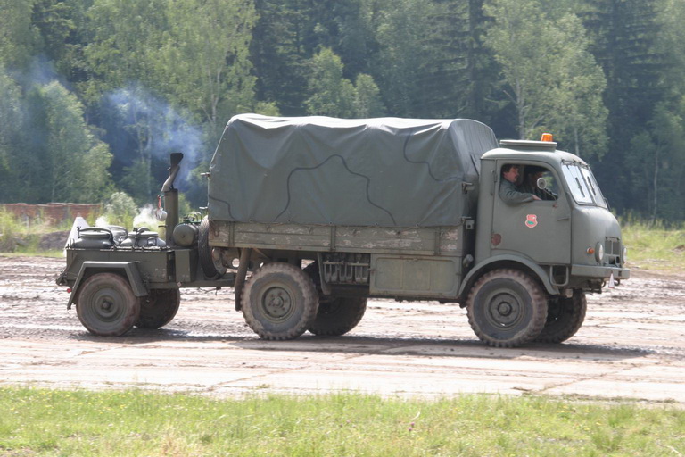

le camionneur29
C'est un IFA un truc de l'Allemagne de l'Est quand elle existait encore!

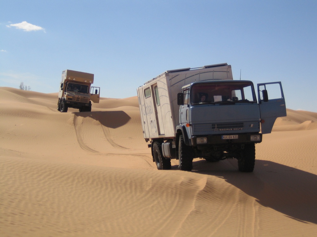

Moi j'aime bien le Magirus
download/file.php?id=14816
Et surtout les fenêtres (volets) du shelter! TROP CLASS!

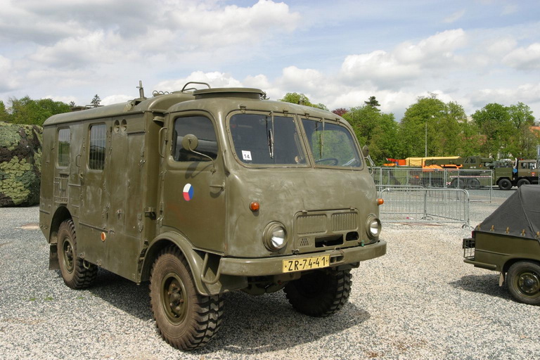

Ca me rappelle les Tatra T805 que j'adore tout particulièrement!
Arg je kiffe!
Arg je kiffe!

j'vais me dépêcher de la faire ma rose des vents a l'arrière, tout le monde va en avoir une
j'adore celui la
j'adore celui la

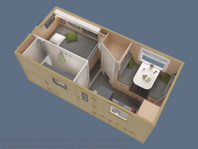

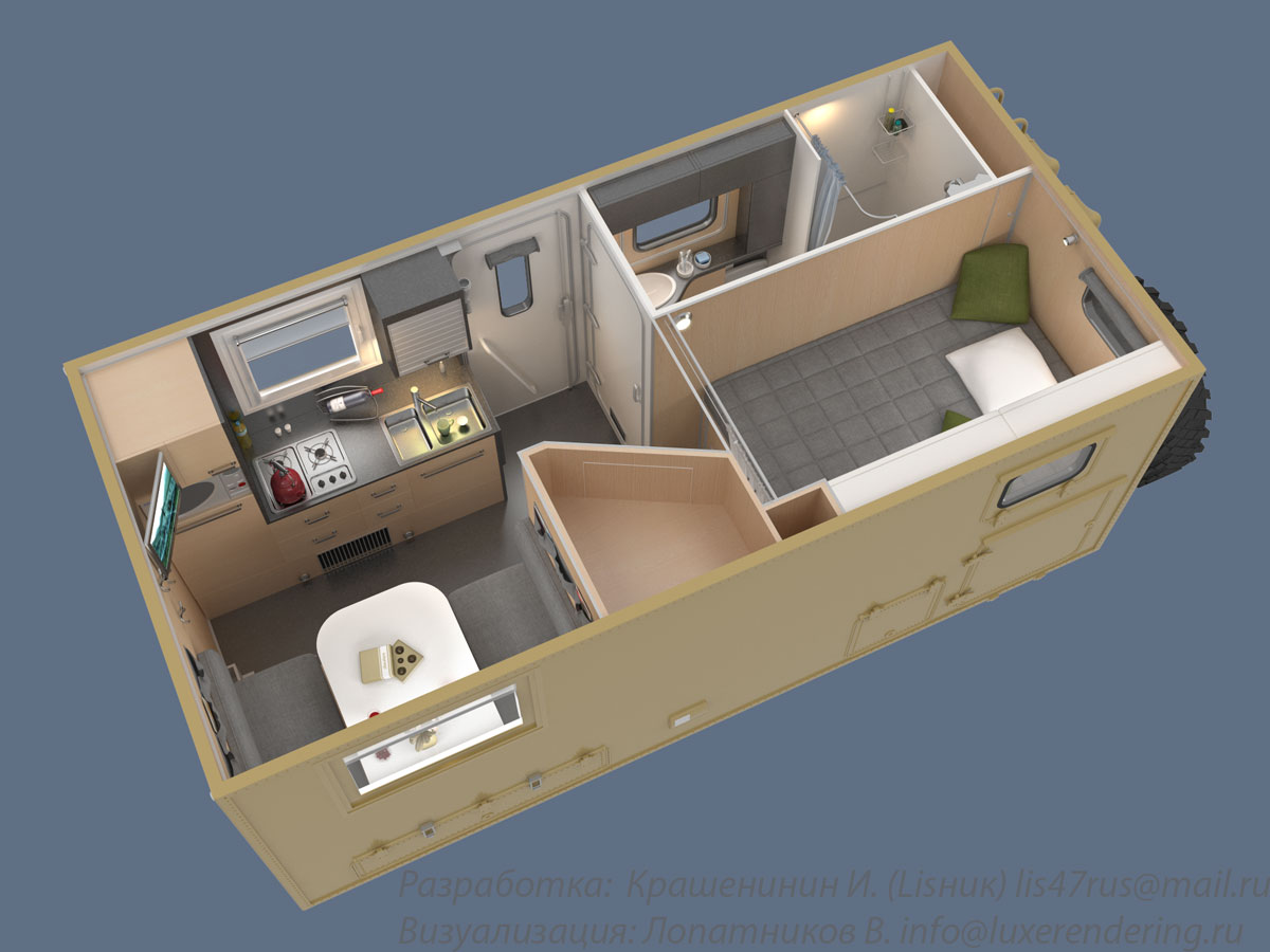

coté intérieur ! le lien
http://www.sever66.ru/?cid=10021&page=1

vu sur mobile.de ....aménagement trés simple .....mais vu le prix de vente !! il a fumé la moquette
le camionneur29
Pourquoi il est a combien?
Car les Steyr c'est normal que le prix soit élevé!

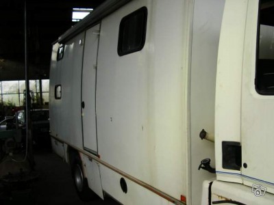

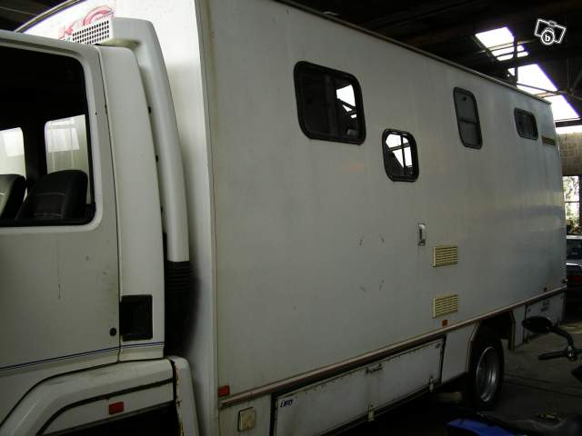

salut à tous,
j'avais pas spécialement envie de créer un post pour ça ! celui-ci est déjà bien commençé ... j'espère ne pas le pourrir
j'avoue avoir souvent pensé aux shelters mais pas évident (voir même impossible) d'en trouver un qui aille avec le double-cab sans faire de concessions
donc voilà :
j'opte pour une caisse polyfond qui me semble être le bon compromis et je pense l'avoir trouvée mais forcément il y a de la modif à faire dessus car elle est plus grande que la longueur autorisée par le barré rouge, pour moi ça ne pose pas de problèmes, disqueuse et feu
voilà je compte la raccourcir en créant une capucine et tailler en biseau la partie arrière,virer les bas de caisse et aller voir un carrossier (que je connais bien) pour qu'il me facilite les démarches de la dreal, qu'en pensez-vous ?
soyez franc voire même sans pitié
c'est aussi peut-être un signe mais l'annonce a été posée le jour de mon anniversaire
donc voilà :
