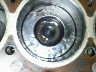

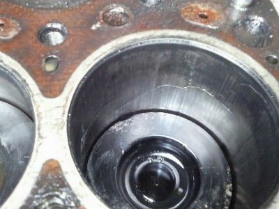

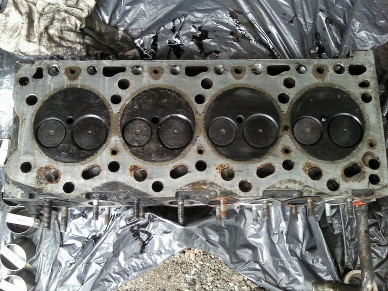

Bonjour a tous , je ne suis pas mort comme mon moteur , si quelqu'un est intéressé je le vends état neuf 118OOOkm photos a l'appui
AUCUNE USURE NI RAYURE DES CYLINDRES PISTONS IMPECABLE CULASSE IMPECABLE
TOUS CA ME RENDS COLERE

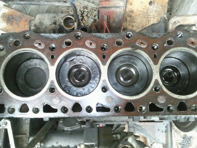

Arf le carnage
Ca explique pas mal de choses remarque...
Comment des pistons peuvent se casse comme ça? C'est pas une usure naturelle je suppose.
Et comment ça se fait que le 1er cylindre n'aie pas la même tête que les 3 autres ?

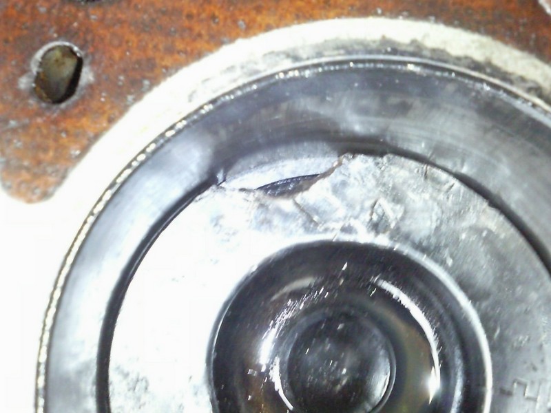

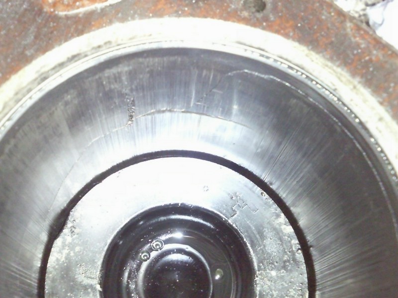

Je ne sais pas a mon avis il a déjà été overt , c 'est pas possible d 'origine , mon frère a trouvé ca bizarre , pour lui une casse comme ça , n 'est pas normale il n 'a pas démonté le bas moteur il a de gros doute sur le reste
je n avais jamais vu un cylindre éclaté comme ça

Impressionnant le coup du piston différent sur le cylindre 1.
C'est sur, c'est pas d'origine. J'aimerai bien connaitre le guignol qui a osé monter ça.

A mon avis , refaire ce moteur me semble trés optimiste quand au résultat...
il serait plus prudent d'en trouver un complet d'occase, ou bien carrément un échange standard...
L' origine de cette destruction, peut-être due a une aspiration d'eau...en principe l' embiellage prend une claque, pas rare de plier une bielle ou deux, mais plus sournois les chemises ont pu être fêlées sur cet incident.
Si seulement une bielle et un piston ont été changés .... explication du piston différent
De toute façon la réparation n'a pas été conforme
La culasse est peut-être touchée également
L' addition des pièces a changer risque d'être plus élevée qu' un échange moteur
Si c'est un négociant qui t'a vendu ce camion, tu devrais te retourner contre lui, il y a vice caché! Même pour une vente de particulier d'ailleurs
Tu dois avoir un recours juridique avec ton assurance, tu devrais t'en servir, c'est justifié là ...

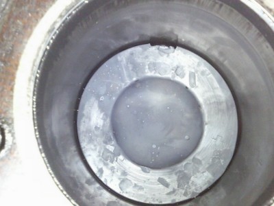

je m'explique mal toutes ces marques curieuses sur les pistons...Nomade a écrit : L' origine de cette destruction, peut être due a une aspiration d'eau...
comme si les morceaux détachés étaient venus se faire marteler contre la culasse ?

La chemise 4 est eclatée ou bloc car je ne sais pas si c 'est chemise ou bloc la dessus , mon frère est persuadé que l' embiellage en a pris un coup pompe a eau , morte , elle est presque grippée elle fait du bruit , l'embrayage mort complètement il était tendu a mort , la butée j en parle pas , le patin du tendeur de chaine bien marqué , pas loin de la rupture

Les trous au niveau des pistons ont l'air de tous se situer dans la même zone. C'est peut être du à des injecteurs qui pissent ou pulvérisent très mal. Ce qui expliquerait aussi les fumées moteur froid. Si c'est le cas le moteur devait claquer sacrément à froid.
Mais ce n'est qu'une supposition.
L'option la plus simple est peut être de se servir de cette base moteur pour faire un échange standard.
A refaire ça renvient vite cher, et un occase c'est au petit bonheur la chance.

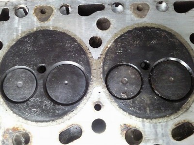

Tiens, ça ressemble à un moteur refait avec un "kit piston Chinois", Sur internet on trouve des pistons venu des pays asiatique, certain peuvent être très bon, d'autres à des coup très bas sont certainement de mauvaise qualité. Un collègue de travail en avait monté 4 sur son Tracto pelle Case" de 1960, 100€ les 4 neufs avec segmentation. 4 mois plus tard le résultat ressemblais un peu à ça. Vu aussi des cas de bris moteur sur les voitures identique (groupe VAG, les tout premiers TDI 115 et 130, pistons qui s'effrite sur certaines série).
Peu être l'ancien proprio a reelement refais son moteur, mais à acheter des pièces douteuse sans le savoir? En tout cas ne te lance pas dans la réfection de celui ci, trop de frais.

Normal sur les moteur VAG, les têtes de pistons subissent un traitement spécial. En plus, il faut utiliser une huile spécifique répondant à la norme VAG pour éviter de détruire les têtes de pistons.cedric31800 a écrit : Vu aussi des cas de bris moteur sur les voitures identique (groupe VAG, les tout premiers TDI 115 et 130, pistons qui s'effrite sur certaines série)..
Sur les moteurs Sofim, c'est plus rudimentaire.

ce qui est visiblement douteux c'est déjà d'avoir des pistons de provenances différentes..manifestement...cedric31800 a écrit :...
