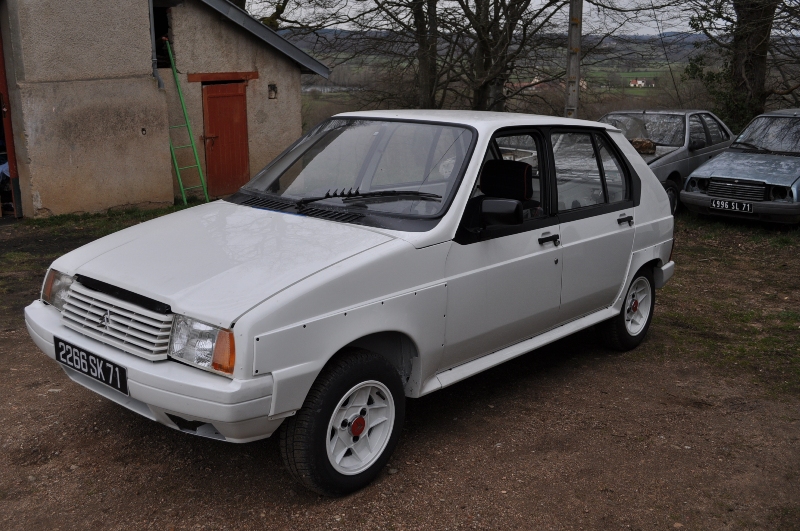

voila voila

les jantes sont en peinture le moteur est monté et réglé fais un tour jeudi ca marche !!!

pas mal la visa,y'a encore un peut de taf mais sa se présente bien,si tu fait des photo ou des videos une fois la resto terminer tu previent

pour les vidéo et les photos je ne suis pas vraiment a l'aise mais j'y travaille

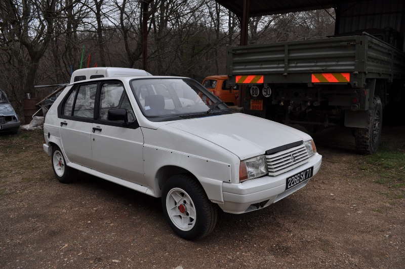

Concernant les photos de Visa, heuu
, je laisse aux autres dire, s'ils le souhaitent, s'ils veulent en voir d'autres, ça ne veut pas dire que ton boulot est mal fait, au contraire, ta prépa est très propre
, simplement il doit exister des forums plus adaptés pour présenter ces véhicules...
Je précise que je n'ai rien contre citroen, ni contre toi !! ne te méprends pas sur mes intentions, nous essayons de rester dans l'esprit du forum, sans doute plus orienté vers les fourgons ou camions TT aménagés...

Yop concernant la visa, aucun soucis si elle se trouve dans la rubrique diverse, c'est aussi important que les membres du forum puissent présenter leurs autres travaux.
C'est vrais que là dans la rubrique TRM c'est pas trop le bon endroit

Voila j'ai ouvert un post dans DIVERS autre passion

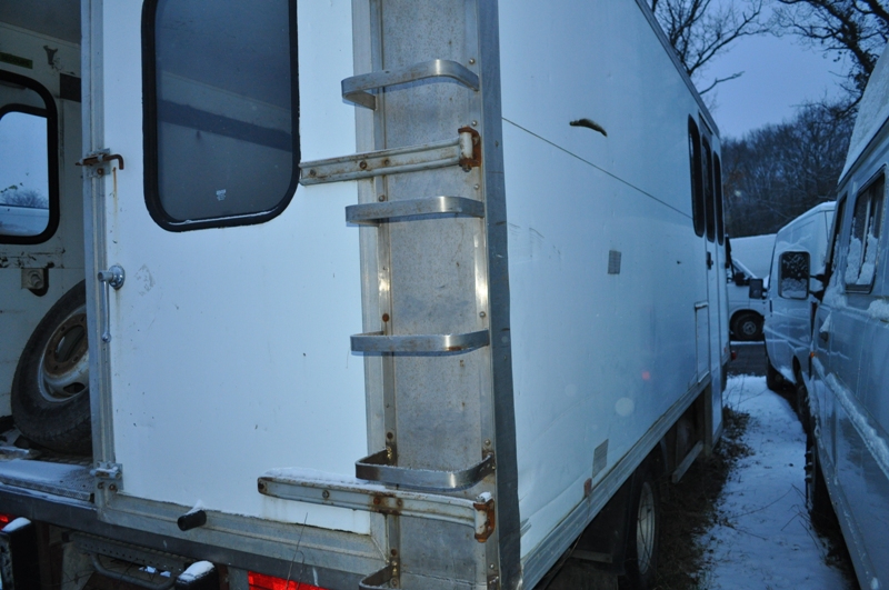

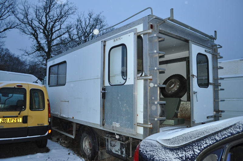

).Voilà quelque photos de la caisse ,ex sncf avec un coin squat place assises avec table, webasto. la porte laterale descend au niveau des batteries qui seront donc a déplacer. Dans le coin atelier sol en alu strillé s'il vous plait, avec réserve d'eau .je croit qu'il ne manque plus qu'un lit pour répondre au exigences de la carte grise vasp et pouvoir réaliser mon aménagement après les mines

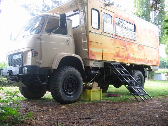

- Messages : 3742
Re: carte grise trm 4000
Bastien :
ça donne ça ! pas mal ...vu sur le bon coin ..
