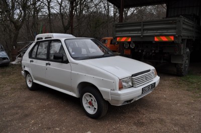

visa
visa
les jantes sont en peinture le moteur est monté et réglé fais un tour jeudi ca marche !!!

pas mal la visa,y'a encore un peut de taf mais sa se présente bien,si tu fait des photo ou des videos une fois la resto terminer tu previent :D

Concernant les photos de Visa, heuu :? , je laisse aux autres dire, s'ils le souhaitent, s'ils veulent en voir d'autres, ça ne veut pas dire que ton boulot est mal fait, au contraire, ta prépa est très propre 8) , simplement il doit exister des forums plus adaptés pour présenter ces véhicules...
Je précise que je n'ai rien contre citroen, ni contre toi !! ne te méprends pas sur mes intentions, nous essayons de rester dans l'esprit du forum, sans doute plus orienté vers les fourgons ou camions TT aménagés...
Merci d'avance. :mrgreen:

Yop concernant la visa, aucun soucis si elle se trouve dans la rubrique diverse, c'est aussi important que les membres du forum puissent présenter leurs autres travaux.
C'est vrais que là dans la rubrique TRM c'est pas trop le bon endroit :)

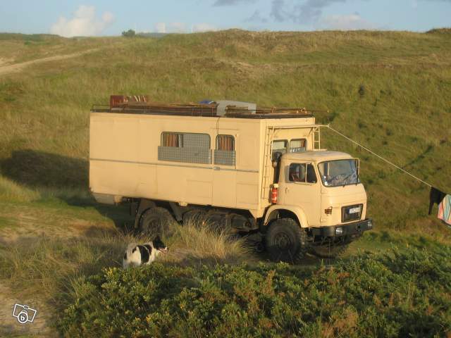

ça donne ça ! pas mal  ...vu sur le bon coin ..
Messages : 4058
Nom de Famille : Debucquoi
Prénom(s) : Sébastien
Re: carte grise trm 4000
C'est ton camion en photo Traban ?
Messages : 3654
Bastien :
