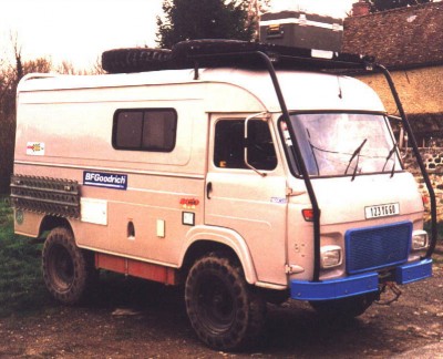

Sur mon TP3 j'avais fait une potence en tube d'alu.
Celle ci était télescopique et pivotante, sa longueur était de la largeur du camion car il fallait que je puisse arrimer directement mes roues de secours qui était sur le toit. Ensuite je me servais de deux poulies avec une corde.
Sur la photo on voie un peu le cintrage du tube de potence à l'arrière. Le tube était de diamètre 80 mm.
Guy

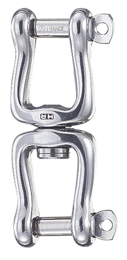

si c'est uniquement pour descendre la roue et que tu tiens à conserver le treuil , vire ce câble ( qui est certainement trop long) remplace le par du synthé ( il y a une liste dans le lien ci-dessus ) environ 5 m doivent suffir et très important tu places un émerillon ou crochet tournant au bout :
les "tournants" sur du vertical empechent la mémoire de forme, plein de domaines l'utilisent :
un ex : sur une ligne de peche lorsque le poisson s'est battu pendant des heures s'il n'y avait pas eu d'émerillon il y a longtemps que vous l'auriez perdu
un ex : l'autre jour mon chien se barre au village et je me fais un peu jeté par le maire ! des nerfs je l'attache à un arbre avec une chaine et un simple mousqueton, deux heures aprés la chaine était toute entortillée
et le chien collé à l'arbre , j'ai remplacé le mosqueton par un émerillon plus de problème
ex un peu différent mais néanmoins intéressant : on a tous un jour joué au yo-yo , bon ben si on ne le lance pas bien , il ne remonte pas bien !

je n'ai pas suggéré l'émerillon parceque manifestement la roue étant collée a la cellule empèche que celà tourne...mais effectivement ça peut permettre au câble en revanche de "vivre sa vie" ou textile comme tu dis ( j'ai du le suggérer plus haut égallement.)
