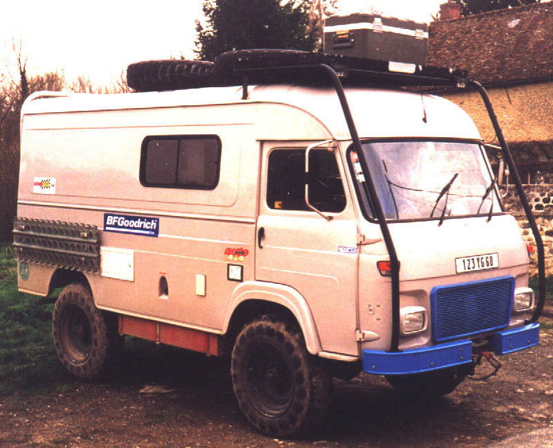

Sur mon TP3 j'avais fait une potence en tube d'alu.
Celle ci était télescopique et pivotante, sa longueur était de la largeur du camion car il fallait que je puisse arrimer directement mes roues de secours qui était sur le toit. Ensuite je me servais de deux poulies avec une corde.
Sur la photo on voie un peu le cintrage du tube de potence à l'arrière. Le tube était de diamètre 80 mm.
Guy
