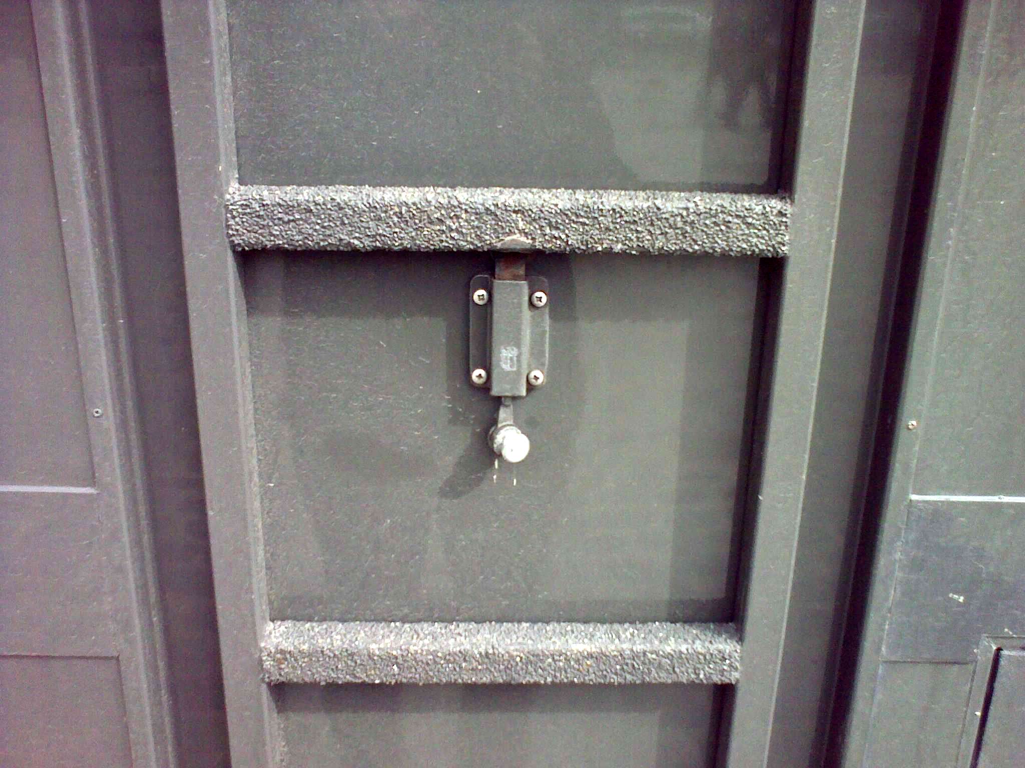

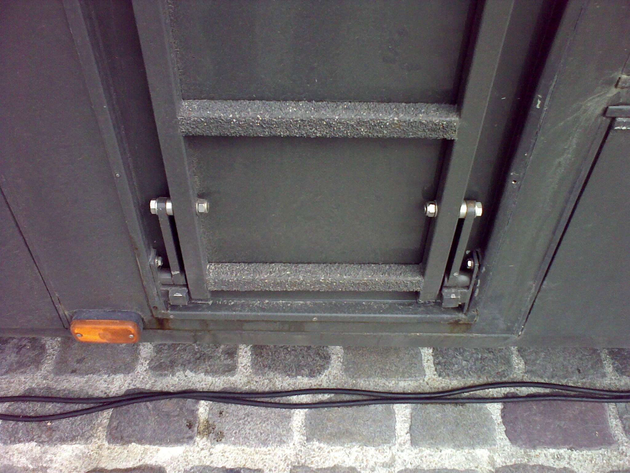

idée sympa vue sur un semi:
une grande échelle montée sur biellettes:
avec écrous "nylstop" pour les pivots et butées pour la position basse:
détail du verrouillage rapide et du "grip sable" pour les barreaux:
pinz power !
pinz power !
i am the passenger, and i ride and i ride.

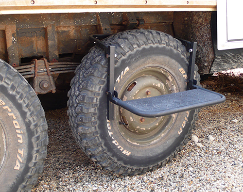

Bin moi j'ai opte pour ca :
http://cgi.ebay.fr/MARCHE-DE-ROUE-GENIAL-/250629791621
Simple, efficace, pas cher...

Hop voila une photo de la marche en place :
Hop hop !
Hedge
Hedge

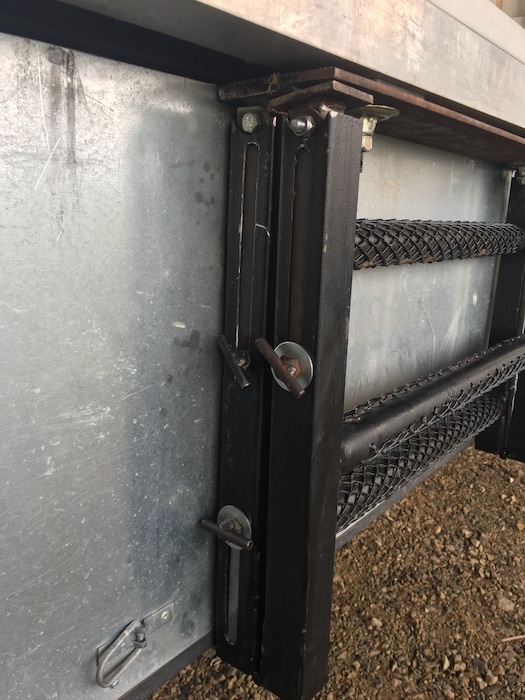

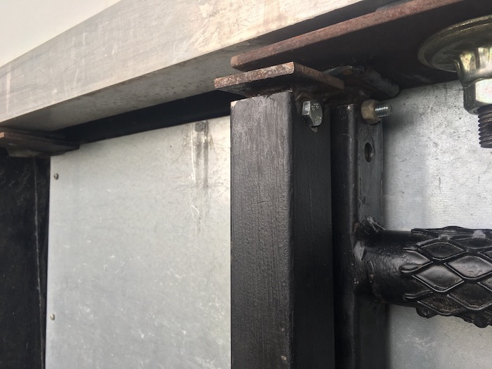

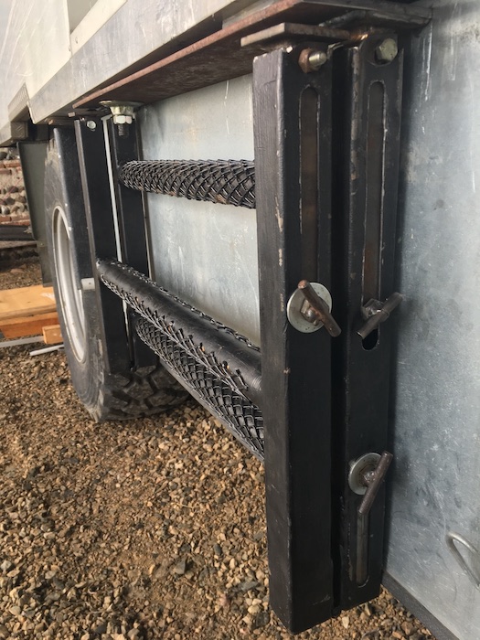

Mon grain de sel sur ce topic...
Au vu de la conception de la porte d'entrée et d'un réservoir à fleur de cellule, j'avais pour la réalisation de l'escalier escamotable un cahier des charge très simple :
• 8 cm de largeur
• 45 cm en hauteur une fois replié
• 96 cm mini déplié (pour le maxi suffit de faire varier l'angle
et bien sûr réglable en hauteur dans tous les sens afin de s'adapter aux différents terrains...
Pari gagné avec 120cm une fois déplié, restera plus qu'à sécuriser le verrouillage en position route
https://youtu.be/DL_QNwlkOws

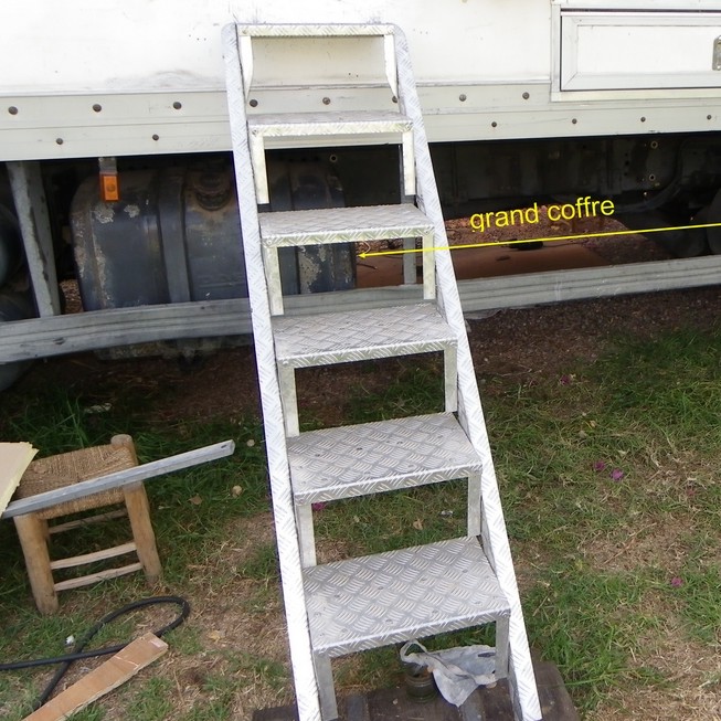

Re: Solutions accés à la cellule
Salut à tous
Nous avons ça sur notre camion....

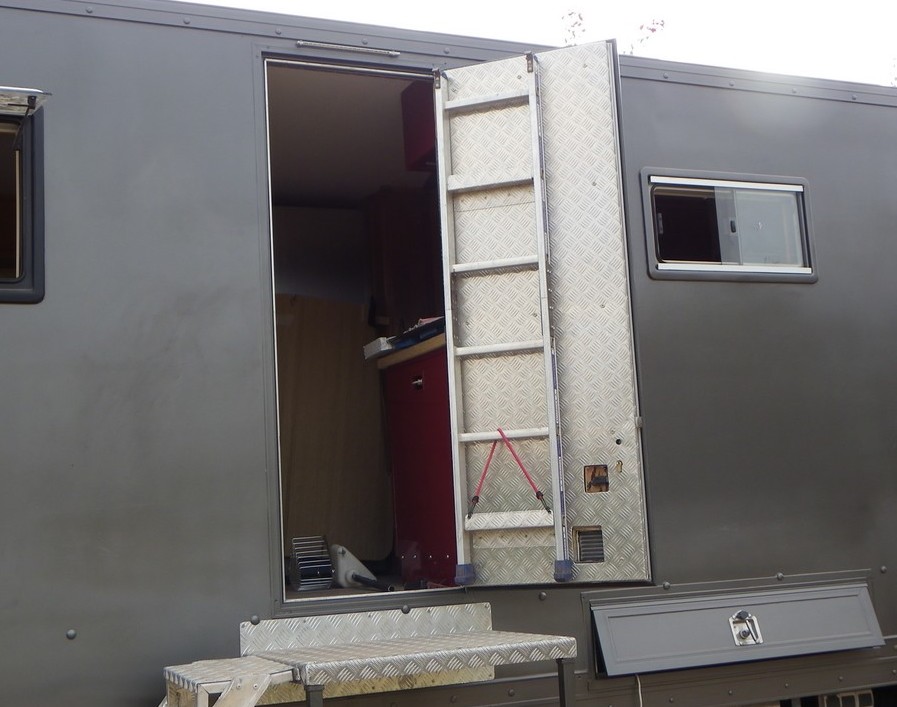

Pour le daf, j'ai une échelle fixée sur la porte pour les haltes rapides et un escalier que j'installe quand nous restons sur place 1 jour ou plus, mais il faut le sortir, le mettre en place, il est en alu, donc pas trop lourd mais ce ce n'est pas ce j'ai fait de plus pratique. Par manque d'expérience, je n'ai pas tout programmé en même temps. l'idéal aurait été de pouvoir le rentrer sous la porte, mais j'avais programmé le réservoir d'EG de la cuisine...Dommage! Il est difficile de penser à tout en même temps. peut être l'âge
