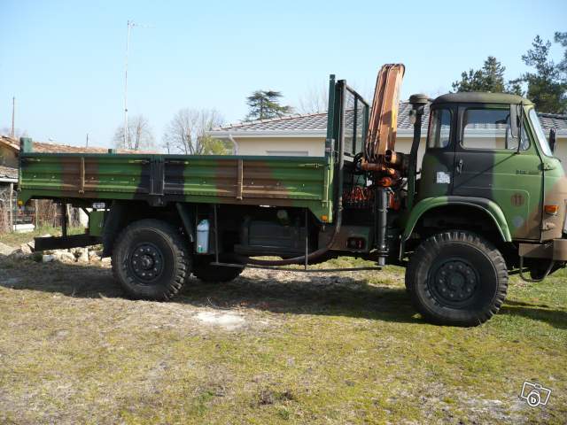

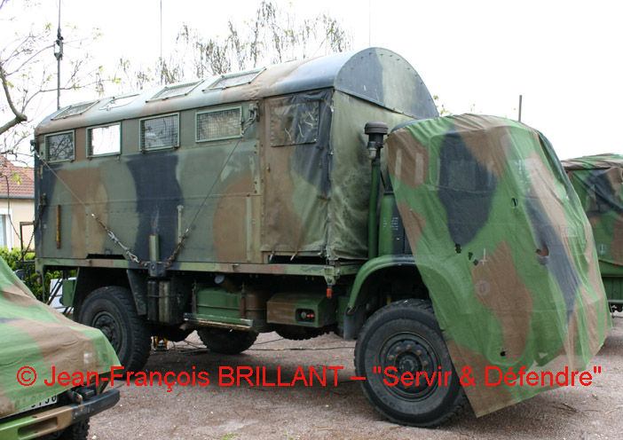

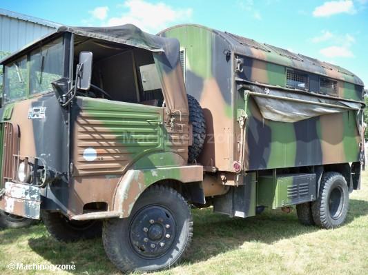

Pour un fourgon on peut prendre une caisse de Simca cargo atelier :
Cette "caisse" existe aussi en version courte qui correspond a 20cm près au 3/4 de plateau d'un TRM!
Et le faux cassis doit correspondre a celui du TRM!
