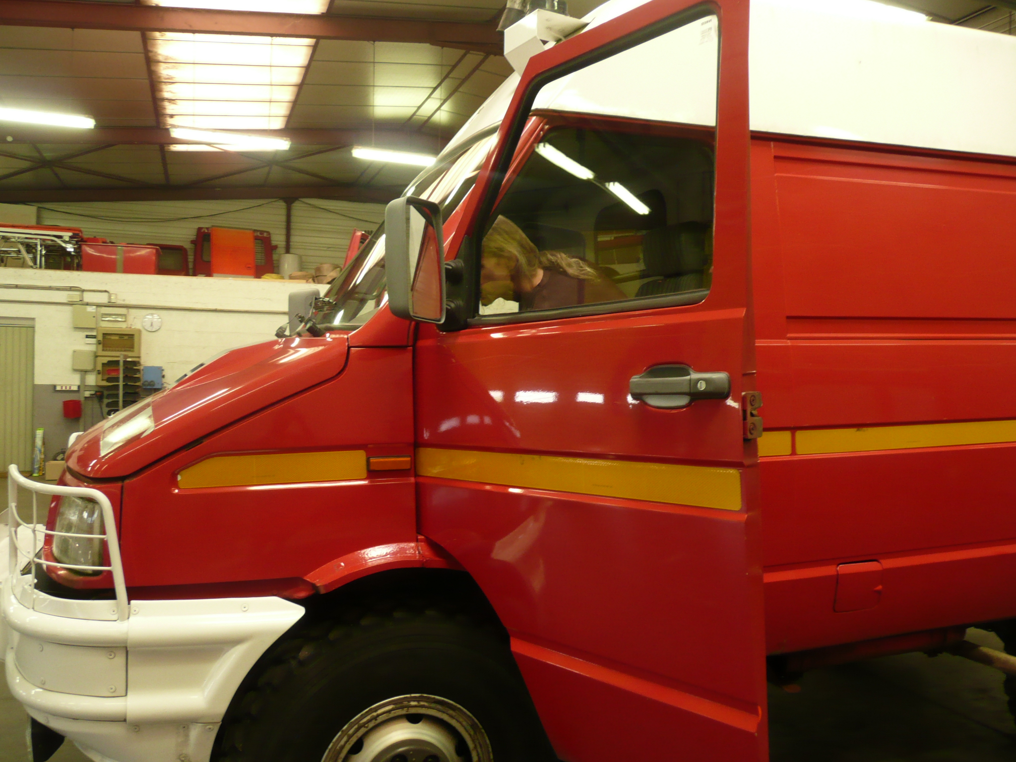

Salut Bruno, tu as le coup d'oeil parce que j'ai eu beau zoomer sur les tof ben je vois rien,
mais j'imagine que tu as l'habitude des proportions,
du coup comme ça à vu de nez tu crois que les ailes ont été modifiées? j'ai pas l'impression (mis à part l'extension bizarre qui sur le tiens est en plastique non? à moins que sur le tiens ça remplace carrément l'emboutit de tôle...?
La caisse serait elle surélvée comme tu suggères que ça a été fait sur certains..? on mesurera à reception du colis
Sinon si pas modif, si je comprend bien ça a bien des chances de toucher quelque part.
excuse moi encore car j'y perd un peu mon latin: les jantes sont spécifique ou tout ce qu'il y a de plus normal en taille pour ce type de véhicule?
(je ne parle pas du couple conique qui est monté dessus on peut pas savoir pour l'instant)

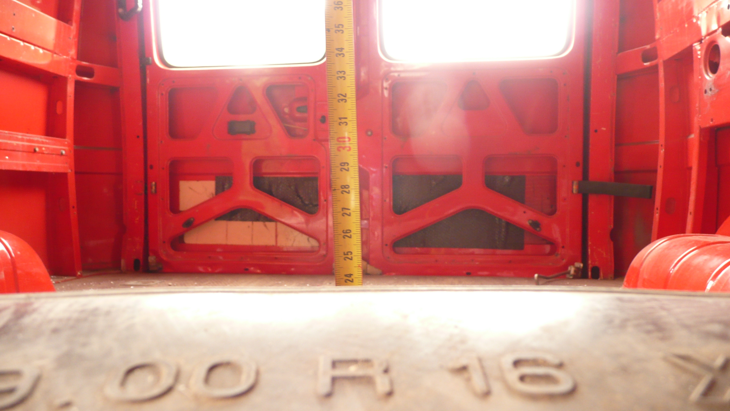

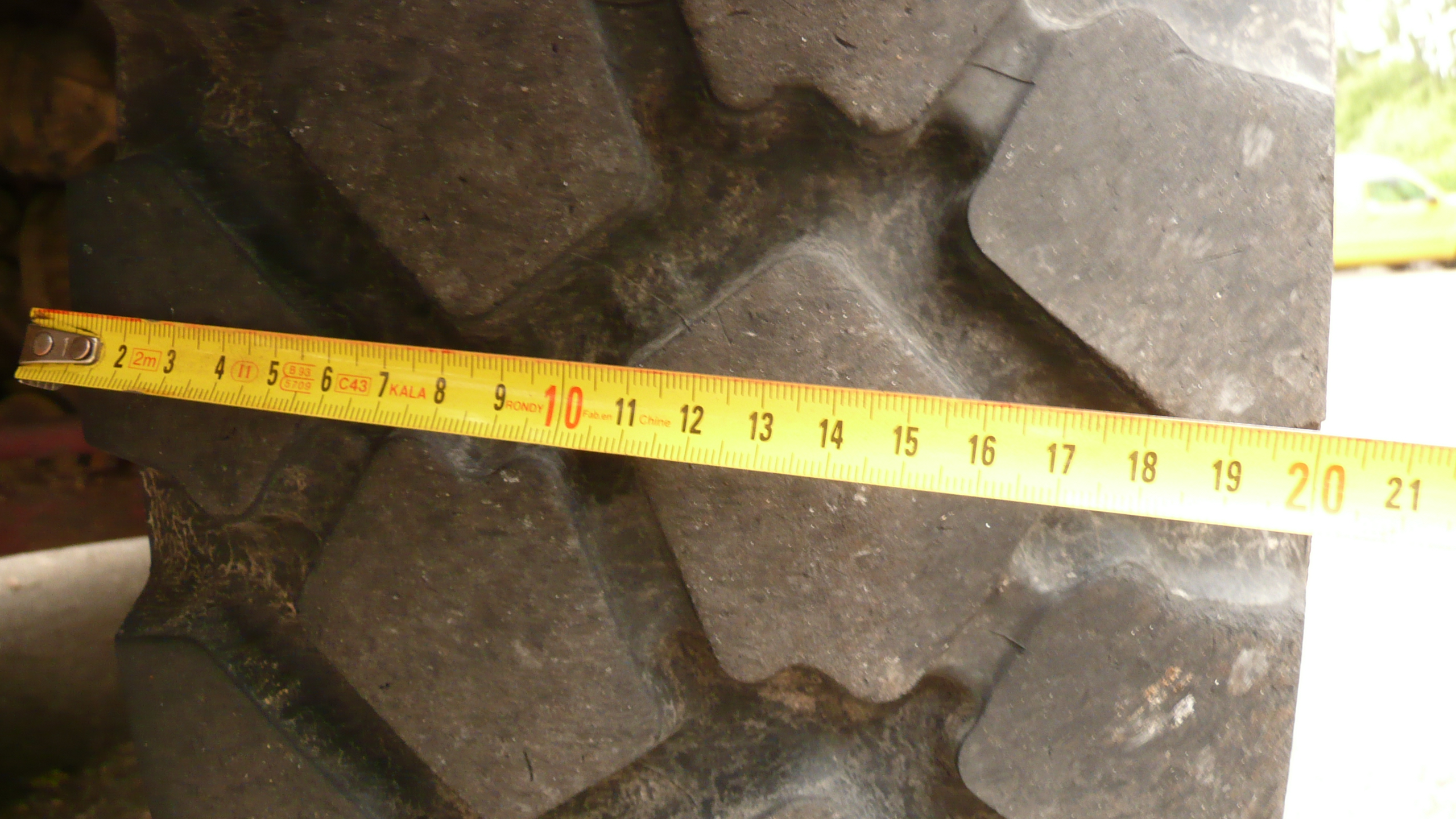

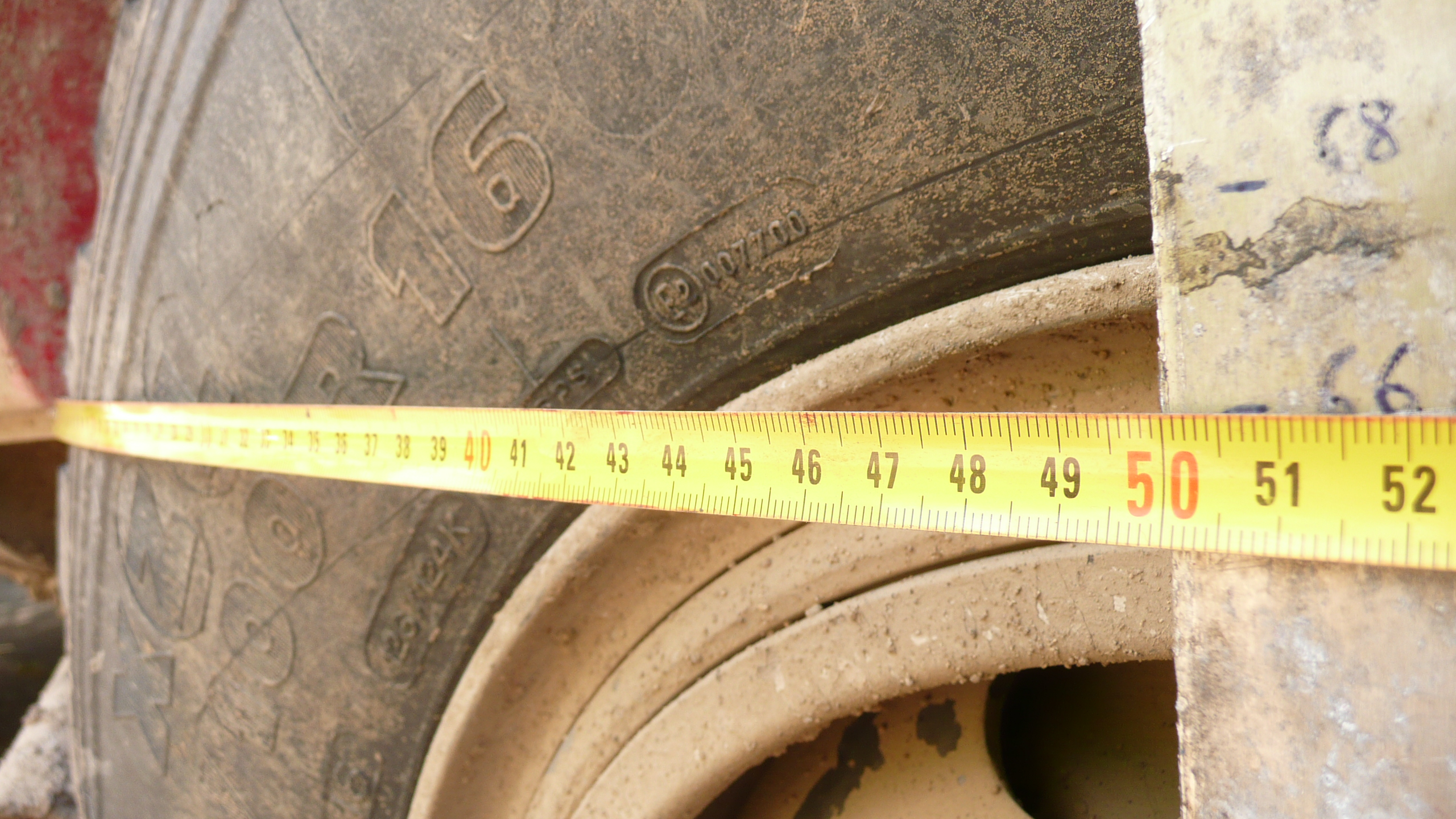

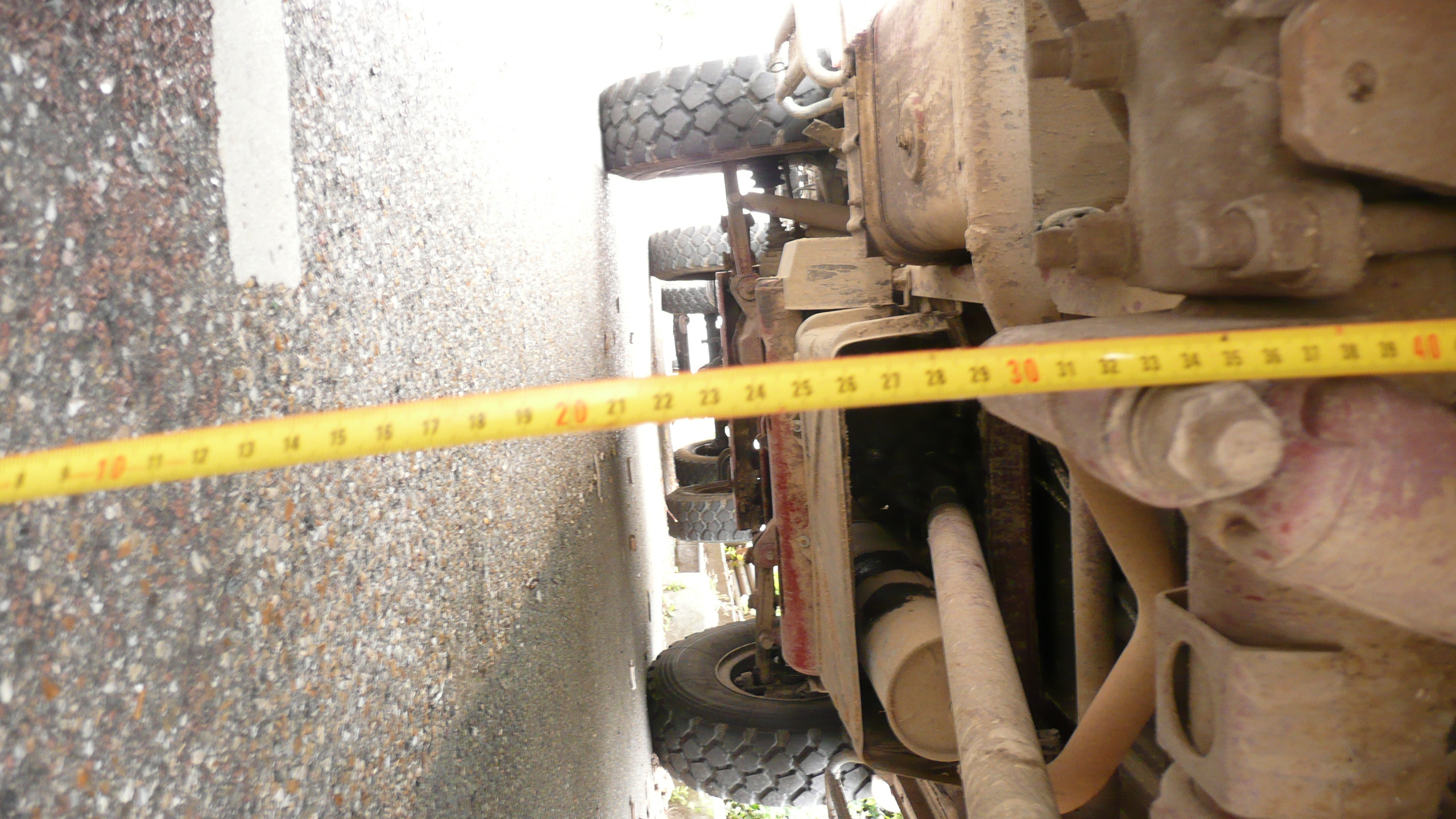

Pour ceux qui n'auraient pas définitivement renoncé à mettre des roues 9.00R16 sur leur Iveco, je vous communique içi quelques info qui pourraient être utiles à une telle démarche, du moins sur la version fourgon.
le miens est semble t'il équipé "d'origine" de cette monte ou du moins a subit une transformation pas si artisanale que ça puisqu'on retrouve les memes caractéristiques(élargisseurs d'ailles à l'avant par exemple) sur celui de Daily 01 qui, m'a t'il dit vient d'Italy et a été monté de 9.00R16 puis plus petit à présent (question de prix peut être)
donc comme je n'ai pas de machine de métrologie tridimentionelle sous la main et que vous ne devez pas avoir non plus le traceur ad hoc :roll:
J'ai choisi une méthode archaique à la portée de nous tous: un mettre et une regle...que j'aurais pu complèter par un fil à plomb et un niveau à bulle mais le véhicule n'étant pas exactement horizontale et surtout n'ayant que 2 mains pour l'appareil photo et le reste...
donc voilà, ça vaut ce que ça vaut, mesures prises coté conducteur sur le passage de roue arrière gauche donc (je pense que c'est symétrique...d'ailleurs si quelqun peut m'expliquer pourquoi les roues arrières d'une 4l sont pas en face l'une de l'autre ça m'intéresse beaucoup!)
je met que 2 photos pour que tous le monde comprenne comment j'ai mesuré le truc à l'avant et à l'arrière par rapport au sol.
attention il est bien évident qu'il faut faire un ajustement pour vous dans la mesure ou ma caisse est déjà sur les dites roues! donc vu qu'à l'avant ma carrosserie est à 66cm du sol: mesurez à quelle hauteur est la votre pour retirer le delta de la regle verticale :shock: tout le monde suit?
donc voilà ce que j'ai relevé:
arrière / verticale de l'essieux / avant
XX / 66 / 50
52 / 70 / 48,5
50 / 74 / 47.8
47.5 / 78 / 46.1
44.8 / 82 / 43.9
41.2 / 86 / 40.6
38.5 / 88 / 38.4
37 / 90 / 36
34.2 / 92 / 33.5
32 / 94 / XX
voilà désolé si je n'ai pas le logarithme de la courbe...vous avez plus qu'à lisser entre les points, je vous laisse le choix de la continuité de tangence en rayon ou en courbure :mrgreen: les "CAD mens" me comprendront les autres oubliez le commentaire.
allez 2 petites images valent mieux qu'un long discours
notez que le sens de lecture du tableau: arrière / verticale de l'essieux/ avant est inverse au photos car le véhicule étant garé avec le coté gauche accessible: le sens de lecture des photos est plus: avant / verticale / arrière...j'aurait pu retourner les photos mais je ne sais pas si ça le fait mieux avec les ecritures à l'envers!
démerdez vous,
si il faut plus d'explications pour ceux qui veulent vraiment se lancer dans l'aventure, je ferais les photos qu'il vous faut.
je ne sais pas s'il y a vraiment eu un agrandissement à l'avant aussi, en tous cas ça touche un peu à l'avant en débattement, ce qui ne semble pas être le cas à l'arrière...du moins pour ce qui est des acrobaties qu'Andre a fait à L'AG avec Bruno himself comme co pilote.
d'ailleurs à ce sujet Bruno je ne crois pas que tu ais pu bloquer le dif avant parceque il y a peut être bien une autre subtilité sur mon véhicule qui ne se trouve pas sur les autres mais ça fera l'objet d'un autre post.
Bon découpage! enfin...tracez déjà on verra après :wink:
une photo exemple de mesure prise vers l'avant véhicule
une photo exemple de mesure prise vers l'arrière véhicule

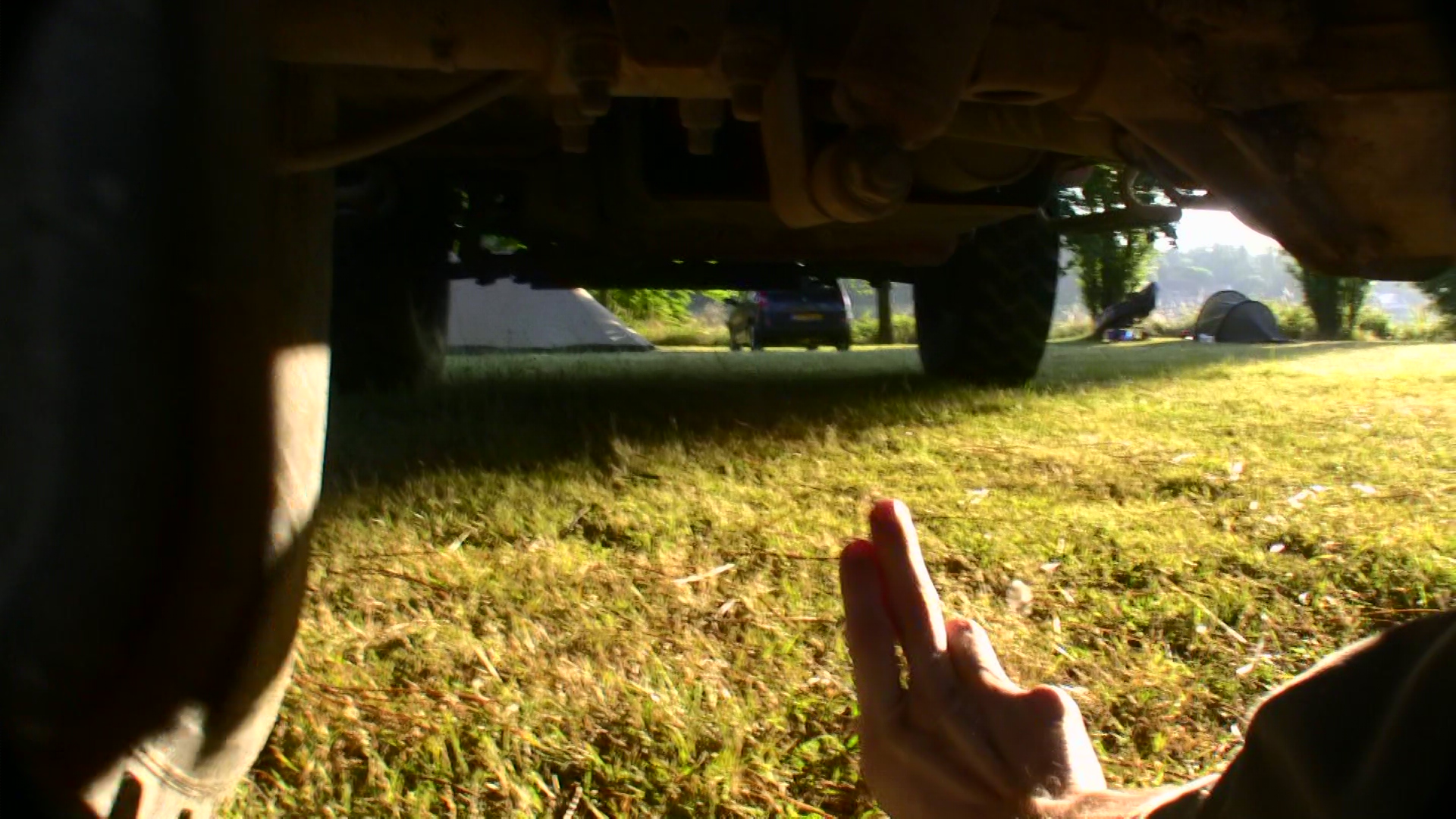

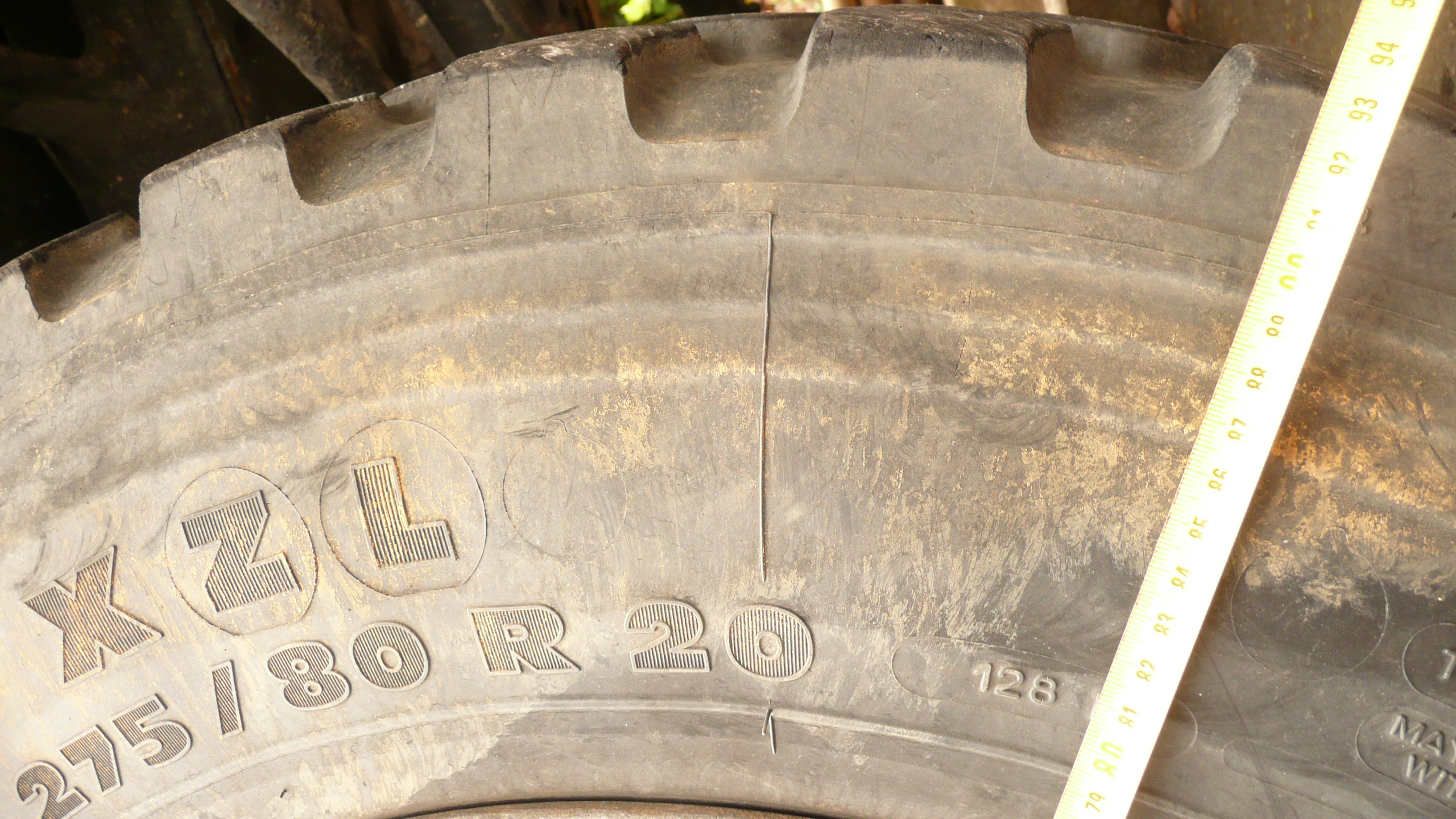

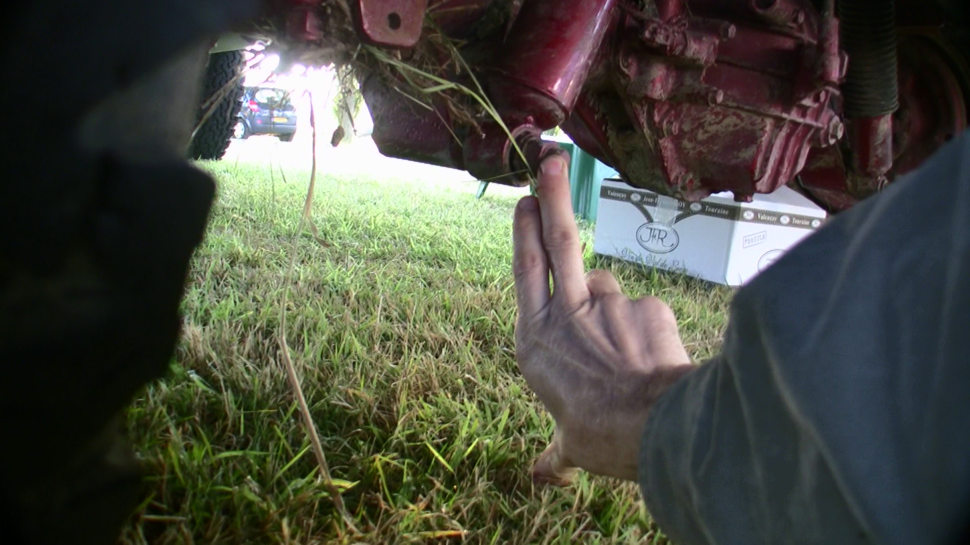

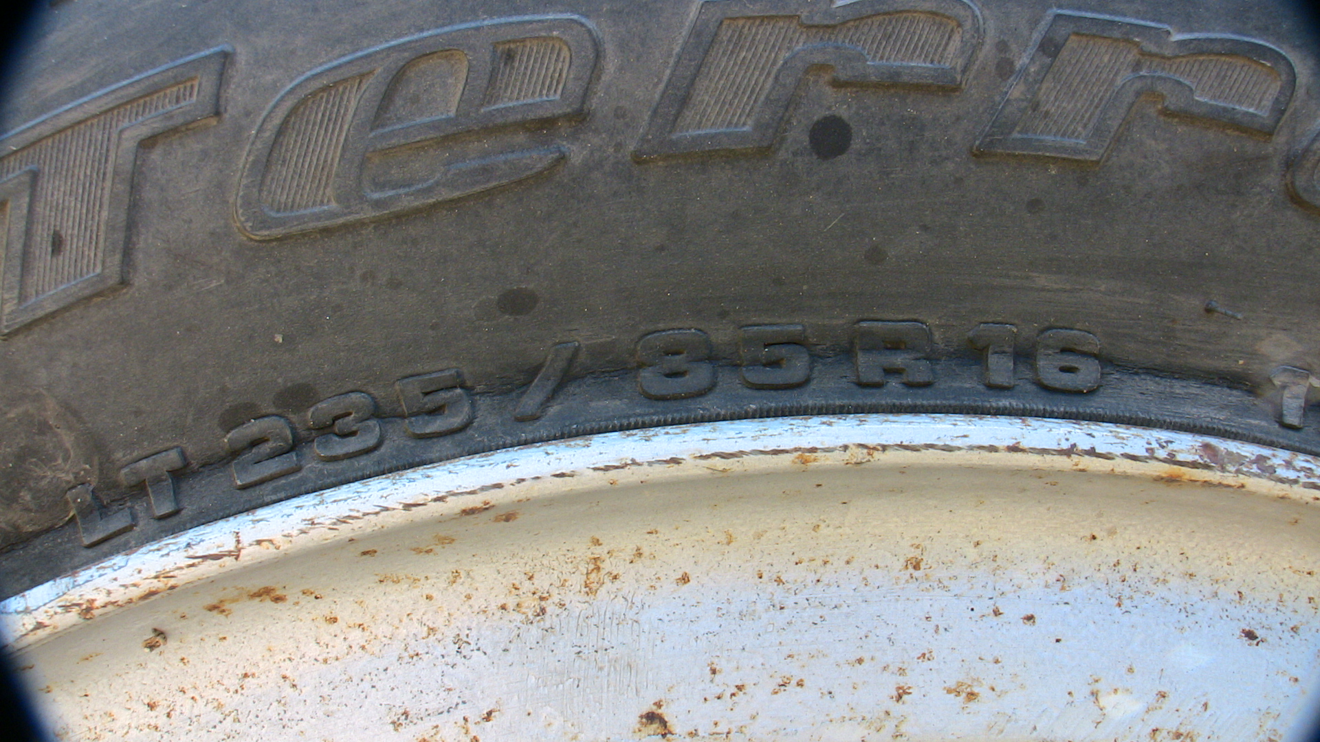

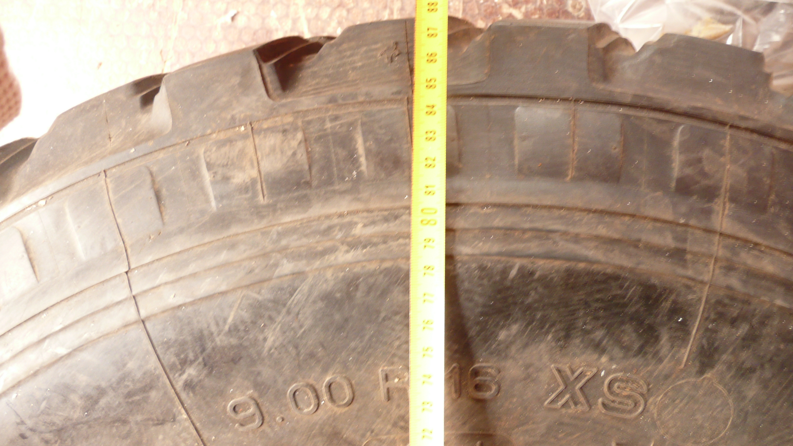

Salut Bastien ça m'intéresse cette histoire parceque éffectivement j'ai bien des pneus de 92 cm à peu pres et je suis un peu confused avec les théories de chacun sur cette taille en pouce ou en cm...
notament quelle est donc la différence de diametre entre les 7.50R16 et les 9.00R16 ?
parceque en me glissant sous nos cam ce weekend quand tout le monde ronflait (surtout ton Père...à moins que ce soit Dimitri...ou le leonberg!)
et ben j'ai fait des photos qui me surprennent un peu quand à la garde au sol entre 2 ivecos...
je vais trouver ça...voilà c'est ci dessous,
je tairai le nom des protagonistes de toute façon on va pas jouer à celui qui pisse le plus loin, c'est juste pour comprendre:
j'était surpris qu' 1pouce et demi de différence au rayon donne autant de différence sur la hauteur des supports de suspension....
quelqun peut m'expliquer, quel est le diametre normal en cm de la roue (pneu) d'origine? celà a son importance aussi dans le tableau de découpe de passage de roue mentioné plus haut... bien qu'il suffit de déduire les 66cm de hauteur de caisse mais c'était plus facile de mesurer du sol avec 2mains...
j'avais pas mon mettre dommage
bon ok le cadrage ne montre pas mon pouce au sol et il y a les irrégularités du terrain aussi.
bon ça c'est autre chose je crois que c'est les pneus de Daily 01( salut Pascal) comme il a des 6,5 comme moi...<br />alors c'est quoi la taille (diametre ext) de ceux ci? 40,64 + 2x23,5x0,85=80.59...soit 6cm de moins au rayon c'est ça?

voilà voir ci dessous
roue de secours profil différent (sable je crois) ce qui me permet de constater un diametre inférieur donc pas d'une grande utilité...
largeur roues de secours montée sur jante 6.5
garde au sol au niveau de la fix basse amorto arrière gauche ne vous fiez pas au nombre de roues au sol! c'est pas un iveco 8x8 ni 6x6........
diametre du XZL 255/100/R16 pris en diagonal pour limiter l'effet écrasement mais il faudrait un pied à coulisse géant...avec le galbe.
là encore plus il faudrait un pied à coulisse géant..
là c'est un peu hors sujet c'est sur le brutt mais si ça permet de vérifier une théorie... c'est aussi du XZL en 275/80R20 comme c'est écrit dessus<br />autrement appelé 10.5 R20...du coup la théorie des 105cm je suis sceptique...par contre (20x2.54) + (2x0.8x275) = 94.8 ça ressemble déjà plus...
