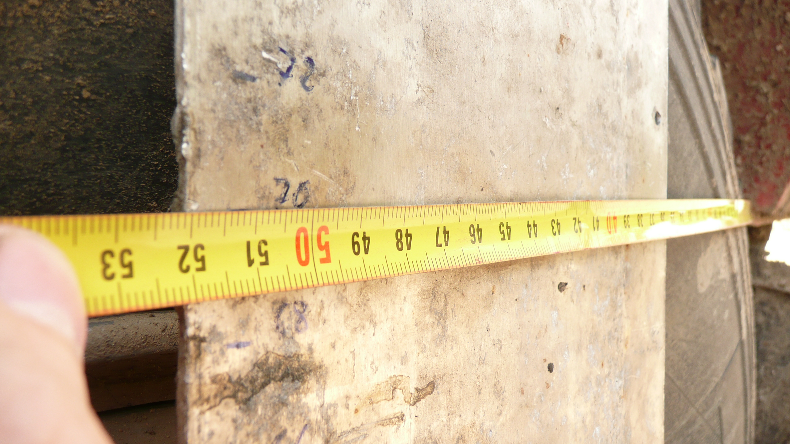

Pour ceux qui n'auraient pas définitivement renoncé à mettre des roues 9.00R16 sur leur Iveco, je vous communique ici quelques infos qui pourraient être utiles à une telle démarche, du moins sur la version fourgon.
Le mien est semble-t-il équipé "d'origine" de cette monte ou du moins a subi une transformation pas si artisanale que ça puisqu'on retrouve les mêmes caractéristiques (élargisseurs d'ailes à l'avant par exemple) sur celui de Daily 01 qui, m'a-t-il dit, vient d'Italie et a été monté de 9.00R16 puis plus petit à présent (question de prix peut-être)
donc comme je n'ai pas de machine de métrologie tridimensionnelle sous la main et que vous ne devez pas avoir non plus le traceur ad hoc :roll:
J'ai choisi une méthode archaïque à la portée de nous tous : un mètre et une règle...que j'aurais pu compléter par un fil à plomb et un niveau à bulle mais le véhicule n'étant pas exactement horizontal et surtout n'ayant que 2 mains pour l'appareil photo et le reste...
donc voilà, ça vaut ce que ça vaut, mesures prises côté conducteur sur le passage de roue arrière gauche donc (je pense que c'est symétrique...d'ailleurs si quelqu'un peut m'expliquer pourquoi les roues arrières d'une 4L ne sont pas en face l'une de l'autre ça m'intéresse beaucoup !)
je ne mets que 2 photos pour que tout le monde comprenne comment j'ai mesuré le truc à l'avant et à l'arrière par rapport au sol.
attention il est bien évident qu'il faut faire un ajustement pour vous dans la mesure où ma caisse est déjà sur les dites roues ! donc vu qu'à l'avant ma carrosserie est à 66cm du sol : mesurez à quelle hauteur est la vôtre pour retirer le delta de la règle verticale :shock: tout le monde suit ?
donc voilà ce que j'ai relevé :
arrière / verticale de l'essieu / avant
XX / 66 / 50
52 / 70 / 48,5
50 / 74 / 47.8
47.5 / 78 / 46.1
44.8 / 82 / 43.9
41.2 / 86 / 40.6
38.5 / 88 / 38.4
37 / 90 / 36
34.2 / 92 / 33.5
32 / 94 / XX
voilà désolé si je n'ai pas le logarithme de la courbe...vous avez plus qu'à lisser entre les points, je vous laisse le choix de la continuité de tangence en rayon ou en courbure :mrgreen: les "CAD mens" me comprendront les autres oubliez le commentaire.
allez 2 petites images valent mieux qu'un long discours
notez que le sens de lecture du tableau : arrière / verticale de l'essieu / avant est inverse aux photos car le véhicule étant garé avec le côté gauche accessible : le sens de lecture des photos est plus : avant / verticale / arrière...j'aurais pu retourner les photos mais je ne sais pas si ça le fait mieux avec les écritures à l'envers !
démerdez-vous,
s'il faut plus d'explications pour ceux qui veulent vraiment se lancer dans l'aventure, je ferai les photos qu'il vous faut.
je ne sais pas s'il y a vraiment eu un agrandissement à l'avant aussi, en tous cas ça touche un peu à l'avant en débattement, ce qui ne semble pas être le cas à l'arrière...du moins pour ce qui est des acrobaties qu'André a faites à l'AG (assemblée générale) avec Bruno himself comme co-pilote.
d'ailleurs à ce sujet Bruno je ne crois pas que tu aies pu bloquer le dif avant parce qu'il y a peut-être bien une autre subtilité sur mon véhicule qui ne se trouve pas sur les autres mais ça fera l'objet d'un autre post.
Bon découpage ! enfin...tracez déjà on verra après :wink:
une photo exemple de mesure prise vers l'avant véhicule
une photo exemple de mesure prise vers l'arrière véhicule

Je propose que chacun mesure ses roues et donne les indications suivantes :
Type de pneu, usure, diamètre roue sans poids dessus (roue de secours) largeur pneu (flanc) largeur bande de roulement et largeur jante (en pouces) avec une photo ça serait super.
Je ferai un post récapitulatif.
Bruno
Messages : 22357
Re: Dimensions roues
J'aime bien quand Bruno il prend les choses en main...pragmatique, leadership...pas péremptoire sur ce coup-là :wink: allez, tous à vos mètres..ou maîtres ?
je vous donne ça dans 5 minutes...ah j'aime bien quand c'est réactif comme ça, bon je ferai pas aussi bien que Dimitri quand il donne ses cotes intérieures de B...mais bon.
et puis tout ça ne tient pas compte du degré d'usure de la gomme mais bon, c'est un début.
à toute,
Après il faut que j'aille chercher une énorme batterie, la mienne ne veut pas charger (à moins alternateur....autre sujet)
voilà voir ci-dessous
roue de secours profil différent (sable je crois) ce qui me permet de constater un diametre inférieur donc pas d'une grande utilité...
largeur roues de secours montée sur jante 6.5
garde au sol au niveau de la fix basse amorto arrière gauche ne vous fiez pas au nombre de roues au sol! c'est pas un iveco 8x8 ni 6x6........
diametre du XZL 255/100/R16 pris en diagonal pour limiter l'effet écrasement mais il faudrait un pied à coulisse géant...avec le galbe.
là encore plus il faudrait un pied à coulisse géant..
là c'est un peu hors sujet c'est sur le brutt mais si ça permet de vérifier une théorie... c'est aussi du XZL en 275/80R20 comme c'est écrit dessus<br />autrement appelé 10.5 R20...du coup la théorie des 105cm je suis sceptique...par contre (20x2.54) + (2x0.8x275) = 94.8 ça ressemble déjà plus...
