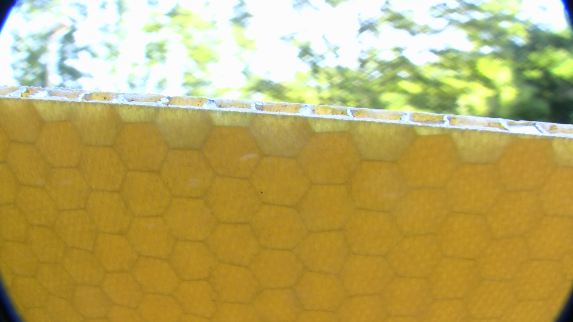

En fait je ne pense pas que ce soit impossible, Jean-Louis M. est en train d'aménager le sien en faisant la chasse au poids, il n'est pas terminé mais d'après ses calculs il devrait y arriver.
Par contre ce n'est pas donné à tout le monde car la faible marge que nous avons nécessite d'employer des matériaux légers et costauds, ça existe mais c'est du matos de compet', je veux dire par là que ce n'est pas donné.
Par exemple il a remplacé tout le plancher de son B (qui serait en chêne massif que ça ne me surprendrait pas :mrgreen: ) par ce matériaux là :
Il connaîtrait une abeille qui utilise ça aussi, mais l'info est à vérifier ^^
Bref on ne peut pas encore l'affirmer tant qu'il n'aura terminé son B et posé sur la balance, mais je fais confiance à ses calculs, il a l'air assez méticuleux :mrgreen:
