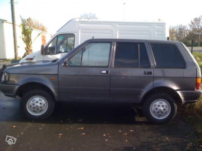

achètes celui ci: http://www.leboncoin.fr/vi/82811409.htm?ca=12_s
comme ça t'auras même des jantes alu qui vont sur ton iveco :wink:
Prix: 2 500 € Ville: 35770 Vern-sur-Seiche
Année-modèle: 1993 Kilométrage: 120 000 KM
Carburant: Diesel Boîte de vitesse: Manuelle
Rayton Fissore Magnum 5 examplaire en france
4X4 italien châssis de camion Iveco moteur 2.4 TD
Alfa ou Lancia.
Pour les amateurs de franchissement ou pour tracter un bateau dans l'eau. c'est super.
J' ai egalement des pièces de carrosserie en double. plusieurs pièces neuves.
