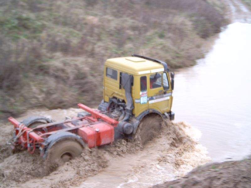

Oui mais sans faux châssis apparement...comme ça le châssis du camion conserve sa flexibilité! Et cerise sur le capot tu y gagnes aussi en poids et en hauteur! Que demande le peuple?

C'est le même principe que sur ce mog non?

En faite, ça reste du 3 points. Une des poutres est boulonné rigide sur le châssis. L'autre poutre possède un axe d'articulation en son milieu ( comme un pivot ).

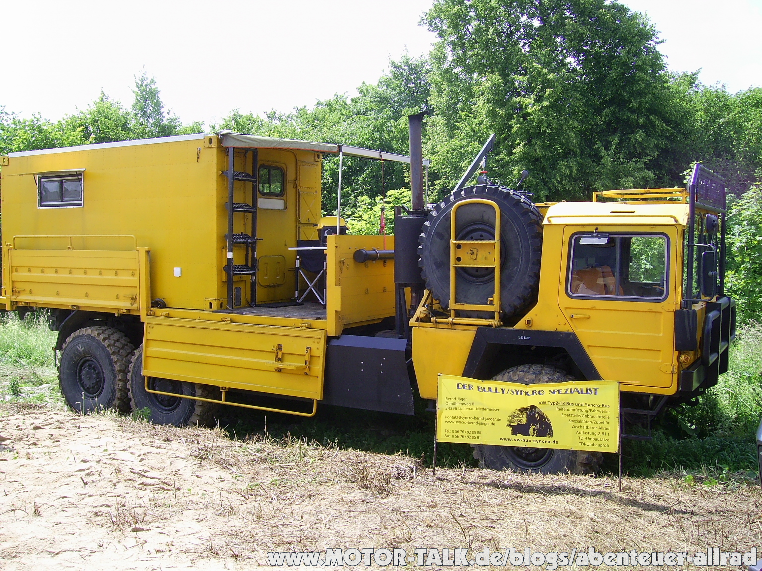

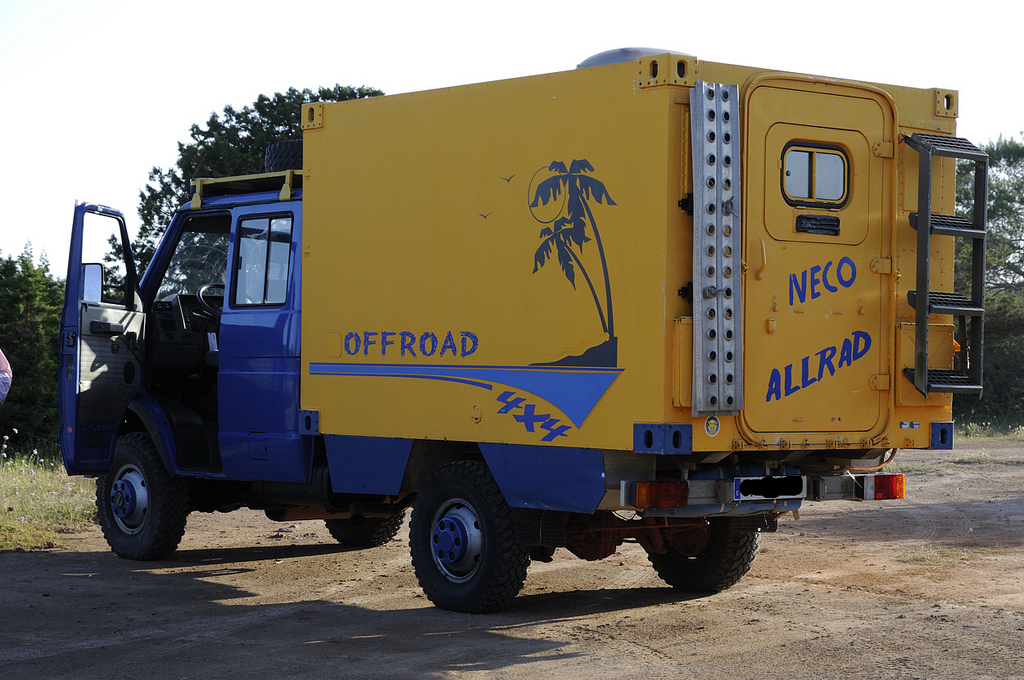

oui...pas mal pour se rendre compte que ce qui tient sur un gros man 6x6....tenait sur un petit iveco VL
enfin..je dis vl mais vu le poids que doit faire cette cellule en particulier vaudrait mieux qu'il soit PL quand même.
Rapture
Re: exemples de shelters montés !
Pascal juste une precision quand même ce ne sont pas les memes tailles de shelter sur les deux photos...rajoute un metre sur celui de l'iveco et tu obtient celui du kat. Et un metre sur un shelter comme ca c'est beaucoup de poids....
