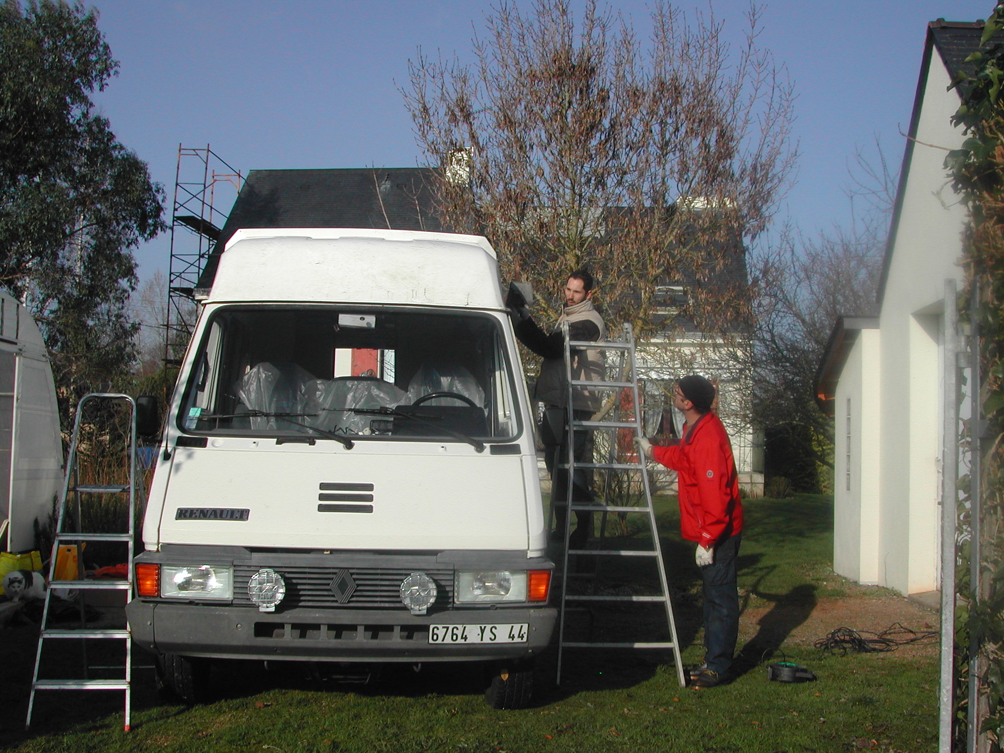

Ben dsl j'ai toujours pas compris :mrgreen:
Ca voudrais dire que sur le B rehaussé, les seuls renforts de toit qu'il a sont ces petits bourrelets en fibre??
(bourelets qui ne sont la (à mon avis) que pour rigidifier la rehausse et certainement pas la caisse complète)
Ca veux donc dire que le B n'a pas de renforts de caisse, et je m'en étonne :D car c'est le premier fourgon que je vois comme ça
En même temps le B peut être il a un vrai châssis non? (diff en 4X4 ou 4X2 :?: ) ou c'est une caisse autoportée?
dsl pour mon inculture mais j'aime bien comprendre :mrgreen:
tu veux une frite? Image

Salut dimitri,
en fait la laine fait 45 + 5 de cp.
Pour les lanterneaux un fiamma à l'avant et un omnivent à l'arrière.
En effet ce que l'on vois ce sont les anciens renforts du toit en tôle.
J'ai 3 nouveaux renforts metalliques sous la rehausse fibrée.
Comme cela j'ai des tasseaux dans la longueure pour fixer mon cp;
dans le milieu j'ai 80mm d'isolation.
La hauteur sous plafond fini j'ai 2m20 :D
Mais tu verras de plus près à noiretable.....
Cela dit ma rehausse n'est pas comme la tienne, elle est un peu plus haute.

franky44 a écrit :sous plafond j'ai 2m20 :D
:shock: Ah oui je comprends mieux, t'as la place de faire une bonne isolation bien épaisse.
Elle vient d'où cette réhausse ? Je ne savais pas qu'il y avait différentes hauteurs.
geo a écrit :Ca voudrait dire que sur le B rehaussé, les seuls renforts de toit qu'il y a sont ces petits bourrelets en fibre?
Voiiiilà ça commence à rentrer ^^
Tu comprends vite mais il faut t'expliquer longtemps hein ? :mrgreen:
:wink:
Donc oui il n'y a que ça pour renfort de toit; mais la caisse est renforcée par un gros profilé de tôle qui fait ceinture tout en haut, la réhausse repose là dessus, ensuite tu as des renforts verticaux un peu partout dans la caisse pour rigidifier les murs.

en fait ma rehausse est de marque GRUAU.
Tu remarquera vu de face un decroché en haut qui doit sûrement correspondre à la difference de hauteur avec la tienne.
rehausse
rehausse
Messages : 5919
Re: le Master de Franky (réhausse + aménagement)
Oki merci pour la photo, on voit bien le décroché en effet, ça doit faire une différence appréciable ces petits cm en plus au plafond pour l'aménagement.
