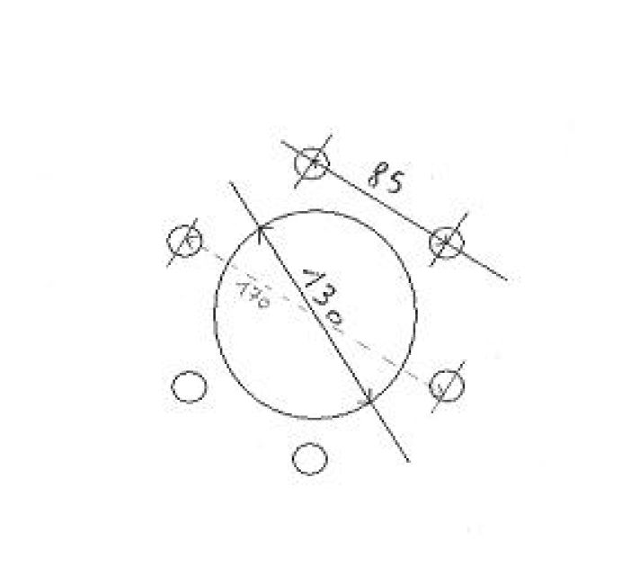

du coup tu me mets le doute,pour les jantes simple sans roues jumelées vos versions sont des 5 trous en 15 avec un entraxe de 150 je crois
et donc les nouvelles versions sont en 6 trous et en 16 c est ca
itineraire aventure
Re: Transformation Sprinter
je te confirme ,5 trous en 15 , c'est por cela que les jantes en 16 des nouveau sprinter en 6 trous ne vont pas .
J'ai trouvé sur un site des jantes 5 trous en 16 qui devraient se monté sur mon 313 de 2004 mais elles sont en alu et bonjour le prix .... (en plus il en faut 5)

mat, puisque tu sembles être le seul qui a des jantes mercedes 6 trous..à l'occasion si tu peux mesurer le diametre de centrage de la roue ainsi que le diametre de couronne sur lequel sont disposés ces 6 troushippo sur le post jantes non cerclées iveco a écrit :...

Hello Eric,itineraire aventure a écrit :je te confirme ,5 trous en 15 , c'est por cela que les jantes en 16 des nouveau sprinter en 6 trous ne vont pas .
Si tu as un Sprinter en 5 trous, ca doit être du 5x130, et des jantes de Boxer-Jumper-Ducato en 16" doivent se monter, elles ont cet arrangement de percage.
En plus, le deport est presque le même (68mm Boxer, 75mm Sprinter, pas de quoi fouetter un chat). Le seul truc a verifier c'est le diametre du percage au centre.
Tu peux contacter GTAsport, ils sont super reactifs (reponse sous 24h la plupart du temps) et tiennent la route techniquement. Et puis si le Boxer est bien compatible, t'as gagne une jante tôle abordable.
Ils m'ont même trouve des jantes 16" pour mon boxer (5x118) avec une charge de 1250kg par jante, mais c'est de la jante alu.
J'ai un a priori negatif : Ca ne se redresse pas en cas de choc (ca casse), on risque de baiser l'etancheite en demontant le pneu (rayures), et c'est cher.
Alors si certains ont un avis ou une experience autre, je suis preneur.
Bonne journee
