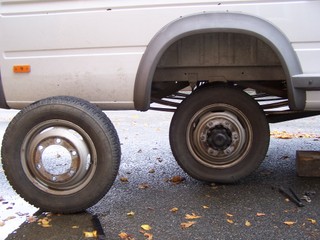

pour moi c est la même torture j ai l avantage d avoir les 2 sprinter sur le 316 cellule j ai les même pneus que kabis (hors la loi)
la pression maxi 3,5 et sa flote sur l autoroute et a mon avis trop large en tt bourre vite et glisse sur la roche
le long donc 413 lui en roue jumelees je vian juste d acheter 6 mt wrangler chez mz en 215 80 15
pour l instant ca va faire l affaire
je vous tient au jus photos a l appui
pour les jantes je vais passer en 16 en achetant les jantes des nouvelles versions de sprinter

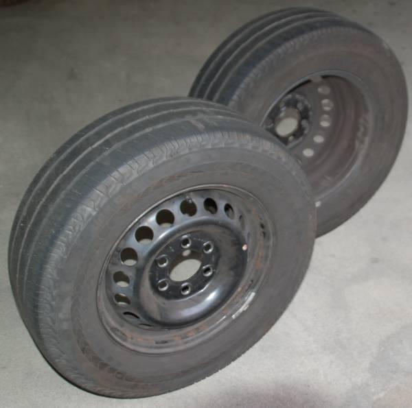

donc voici les jantes de ma trotinette 4X4
je sais c est très drôle de voir un spinrter en taille basse
et je crois que pour vous qui avez des 5 trous les nouvelles versions de sprinter sont en 5 trous le même entraxe et 16"

Sur les new sprinter , les jantes sont en 16 en effet , mais elles ont 6 trous !!!

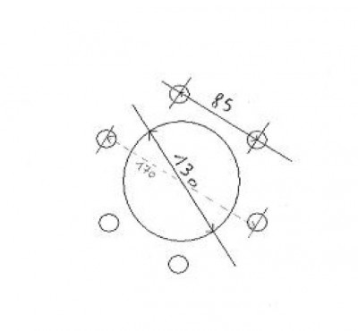

mat, puisque tu sembles être le seul qui a des jantes mercedes 6 trous..à l'occasion si tu peux mesurer le diametre de centrage de la roue ainsi que le diametre de couronne sur lequel sont disposés ces 6 trous :roll:

Hello Eric,
Si tu as un Sprinter en 5 trous, ca doit être du 5x130, et des jantes de Boxer-Jumper-Ducato en 16" doivent se monter, elles ont cet arrangement de percage.
En plus, le deport est presque le même (68mm Boxer, 75mm Sprinter, pas de quoi fouetter un chat). Le seul truc a verifier c'est le diametre du percage au centre.
Tu peux contacter GTAsport, ils sont super reactifs (reponse sous 24h la plupart du temps) et tiennent la route techniquement. Et puis si le Boxer est bien compatible, t'as gagne une jante tôle abordable. :wink:
