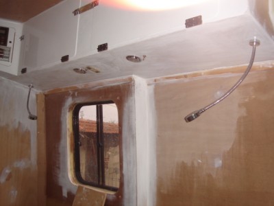

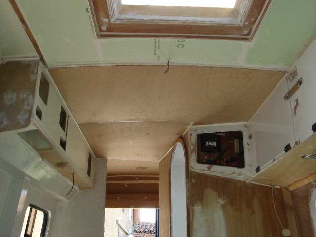

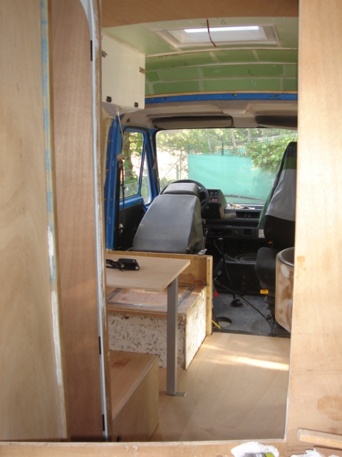

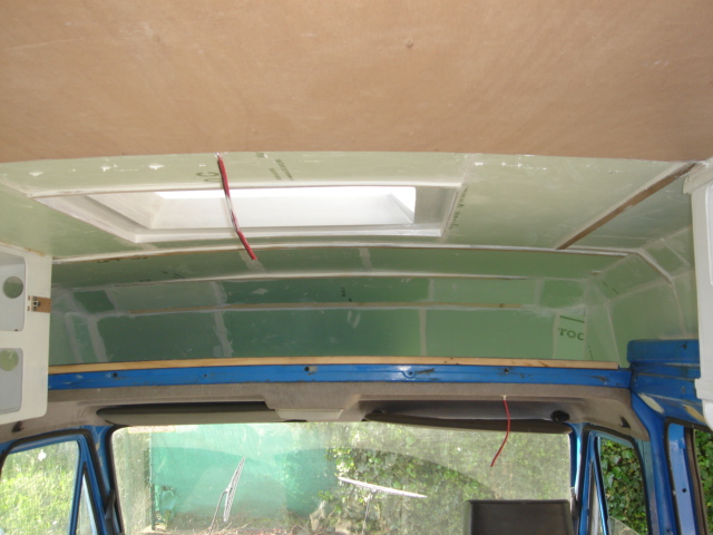

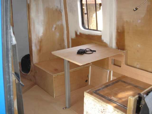

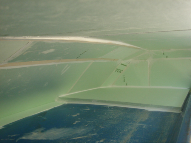

Suite... Plus que 5 semaines avant le départ pour les Petits Gros... Le camion sera opérationnel mais loin d'être fini.

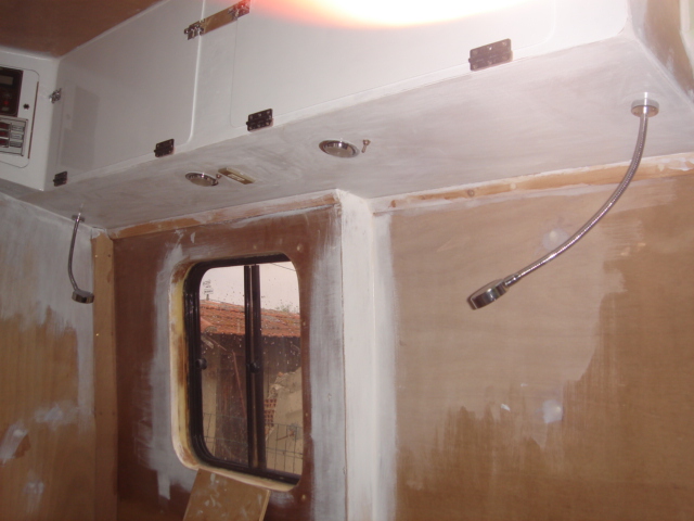

L'isolation du plafond est finie, il manque encore les habillages en contreplaqué (et le multicouche) des 2 panneaux vers l'avant. La mini-capucine est tout en courbes y compris le plafond de la cabine, un peu prise de tête pour habiller ça.

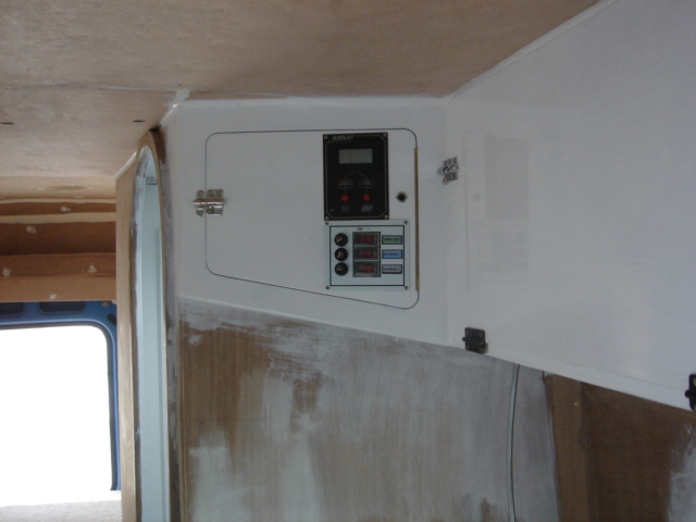

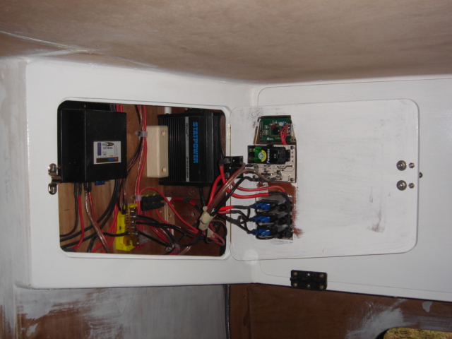

L'electricité est finie. Et ça marche !
Les panneaux solaires alimentent la batterie moteur ou la batterie de service au choix. Le contrôleur permet de mesurer la tension dans l'une ou l'autre des deux batteries et de voir quel ampérage les panneaux débitent. Je peux éventuellement démarrer le moteur avec la batterie de service.(Reste 4 appliques à poser et l'alimentation du frigo)

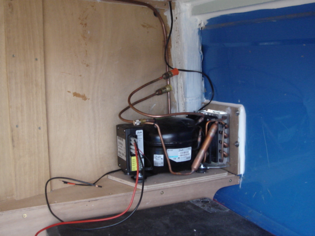

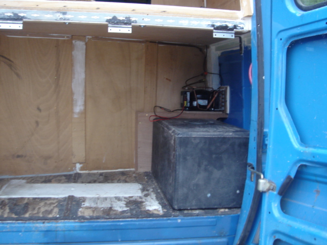

Le groupe Danfoss est dans la soute AR (silence dans la cellule) avec une prise d'air directe (le ventilo aspire) pour avoir de l'air "frais" et non brasser l'air de la soute qui peux être chaud.

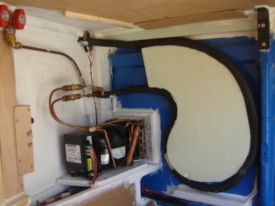

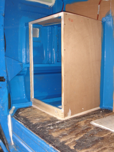

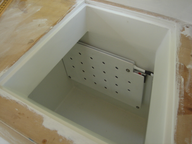

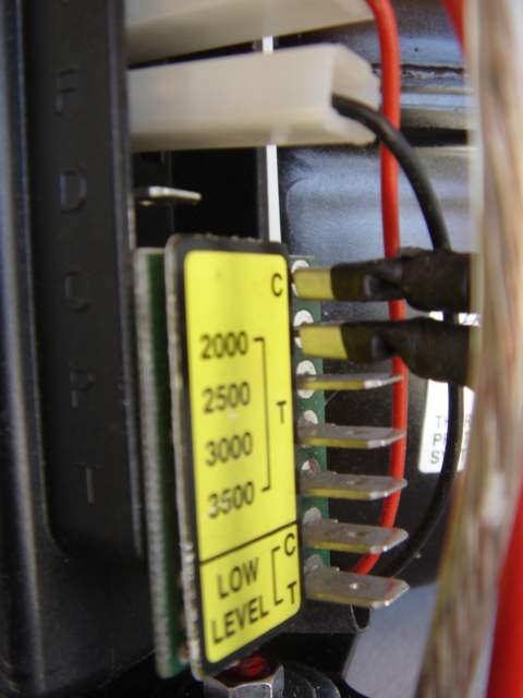

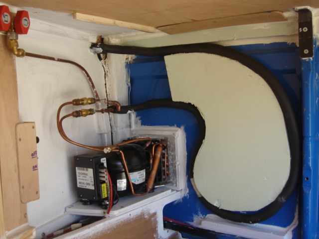

Le frigo marche... le doux petit bruit du compresseur accompagné du chuintement suave du ventilo.... hummmm le tout inaudible de la cellule puisque la bête est dans la soute
Le compresseur est réglé au mini sur 2000 tours/mn et du coup il consomme 2,2 ampères (mesuré avec le tableau magique)
L'évaporateur protégé par une plaque de contreplaqué, un camion ça saute, ça saute, ça bringuebale.
Le tout emballé, c'est pour emporter

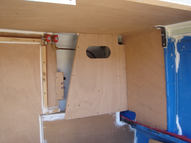

Post by Bruno Jordan »

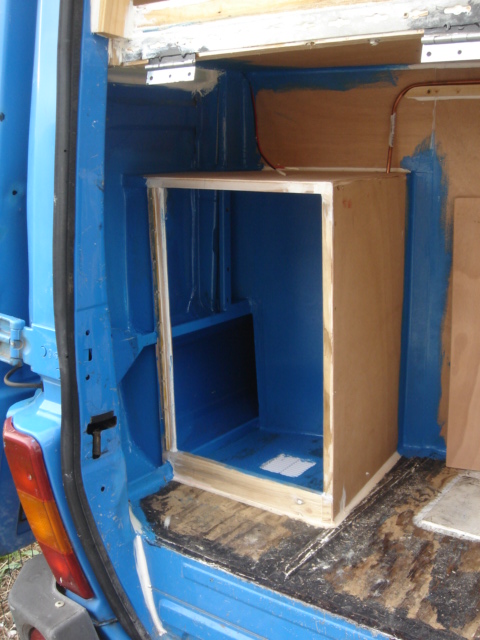

Si ton compresseur est dans la soute j'en déduis que les vannes gaz aussi. Ce qui n'est pas bon pour une homologation Drire.
User avatar
Posts: 3315
Joined: 10 Oct 2007 15:16
Re: Aménagements d'un B110 Ponticelli fourgon
Post by vieux-new-one »
Re suite
Bruno, ta "déduction" (les vannes sont bien visibles sur la photo) est exacte. Cette installation gaz ne restera pas en l'état, je n'ai pas une grande confiance dans les raccords à olives. Donc un jour prochain (après les Petits Gros) un plombier passera par là pour faire des soudures à l'argent avec une installation modifiée. Je suis en train de construire, à l'intérieur de la soute, un coffre étanche avec aération haute et basse (pour recevoir une bouteille de 13kg) dans lequel sera installé une vanne d'arrêt général. Quant au chauffage Truma il aura sa vanne d'arrêt juste à côté de l'appareil dans la cellule. Un autre robinet d'arrêt est déjà posé près de la plaque de cuisson.
Quand à la DRIRE... on verra ce qu'on peut faire... ou ne pas faire...

Le coffre gaz dont au sujet duquel je causais :

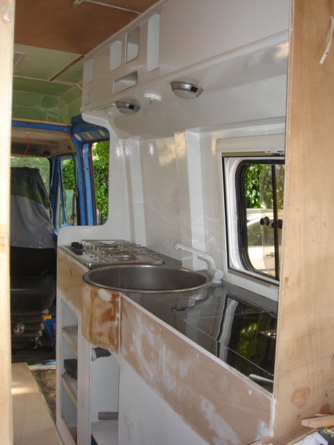

Et... pitite à pitite l'oizeau fait son nid

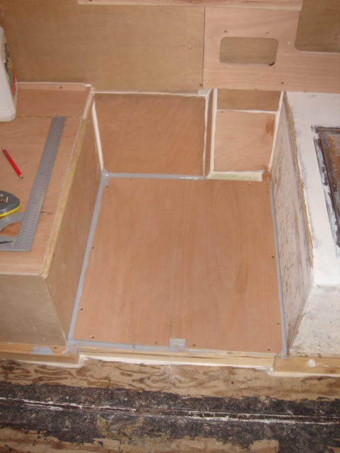

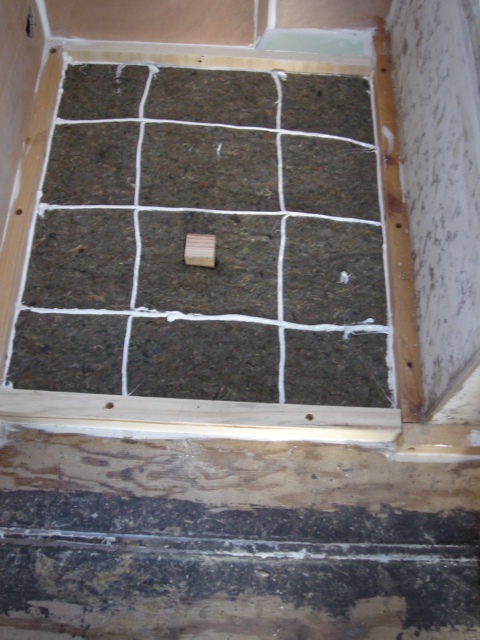

Suite

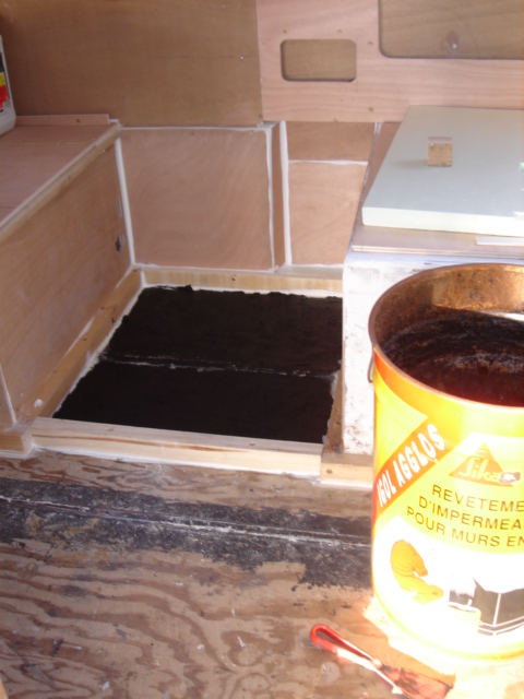

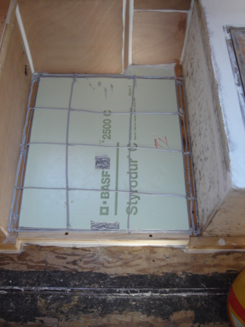

Isolation du plancher
En premier une couche d'enduit bitumeux (utilisé en BTP pour l'étanchéité des fondations) pour protéger le bois du plancher d'origine. J'avais graté entre les planches et les montants métalliques et j'avais colmaté avec cette mixture il y a 2 ans, ça n'a pas bougé et apparemment bien vieillit (ça se voit en avant du bout de plancher en train d'être posé).
Ensuite pose d'une "laine" disolation phonique (Narbonne accessoires)
La laine est collé par en dessous avec le bitume
Elle est collée sur le pourtour avec un mastic genre Sika (pour le plancher j'utilise un mastic "type polyuréthane" Point P qui coûte 6€ le tube, le Sika ne se justifie pas pour ça) plus un cadrillage de mastic pour recevoir le Styrodur.
Idem, quadrillage de mastic sur le styrodur pour recevoir le plancher (contreplaqué CTBX de 10mm) Insert d'un "pilier" en bois au milieu du panneau pour éviter la flexion du plancher avec une bonne couche de mastic pour faire cale d'épaisseur, pas de bois contre bois pour éviter les "ponts phoniques"
Le plancher posé sur mastic et jointé tout autour.
Le tout est réalisé en suivant pour que tout se mette en place et séche ensemble.

Post by OB1KnoB »
Joli mille-feuilles ^^
J'espère que tu n'auras pas à démonter un jour :mrgreen:
Ca te fait quelle épaisseur au final, et surtout > quelle hauteur sous plafond finale ?
Bon courage pour la suite, à ce rythme tu seras prêt pour les p'tits gros c'est cool :)
Bonjour ou bonsoir, selon.
Démonter les plancher...? Il n'y a aucune raison, ni fil ni tuyau ou autre affutiau ne passe par là.
Pour la hauteur de l'isolation, la laine est compressée au montage + 3 cm de styrodur + 1 cm de contreplaqué soit 5,5 cm au total. Tu enléves autant au plafond ( à la louche) et il reste de quoi me tenir debout... :) Je n'ai pas mesuré mais ça doit être autour de 1,80 / 1,82m.
Le chantier avance bien car je bosse beaucoup (trop), nous serons à Montalieu + une semaine de vacances (programme non encore défini).

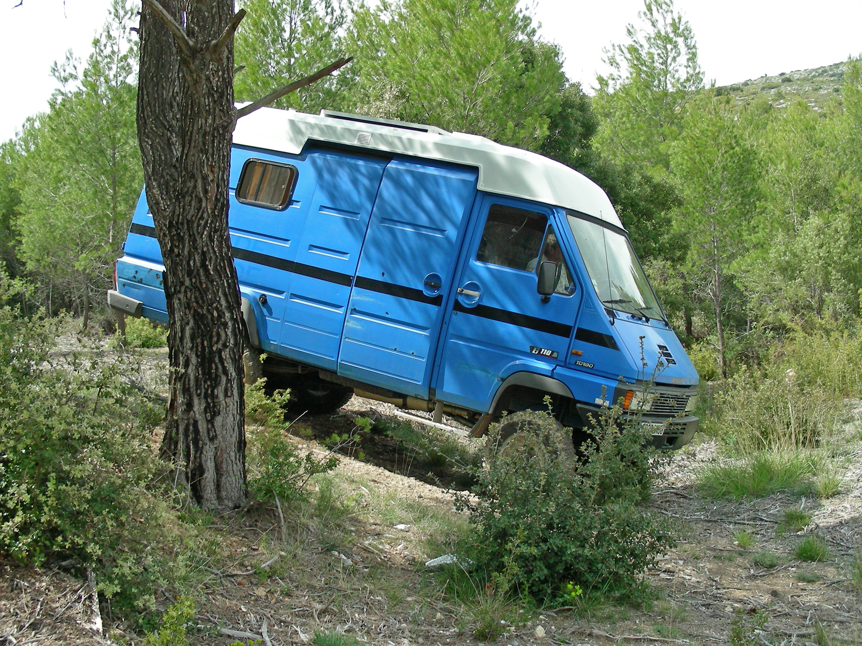

Tu ne vas pas regretter d'avoir un B 110, m'enfin ? Un Duro c'est le top, non ?
La hauteur du camion est, à chouîa près, de 3 m. Il faut rajouter quelques centimètres pour les panneaux solaires et la cheminée du chauffage. Avec des 900 R 16 à la place de mes 750 R 16 faudrait rajouter 5 cm.

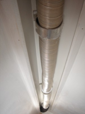

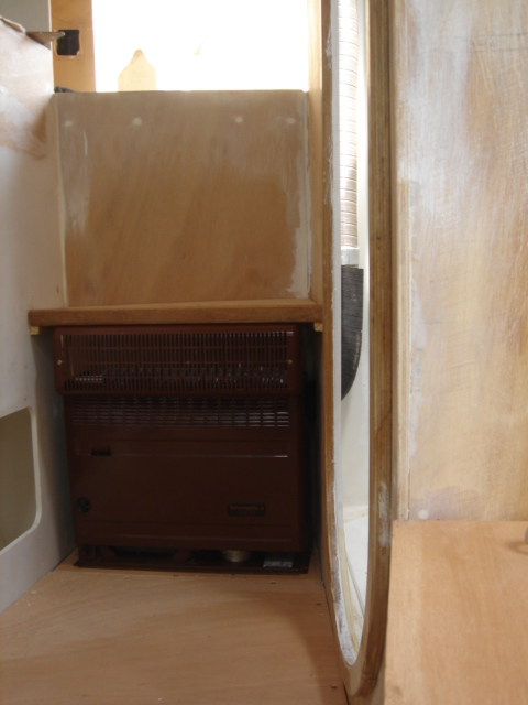

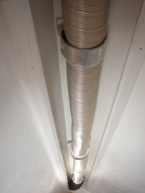

D'ailleurs, le chauffage chauffe, depuis aujourd'hui
Le Truma est sous la marche qui permet de monter à la couchette AR et la cheminée passe dans les toilettes
La cheminée chauffera les toilettes, un habillage vient devant.
Reste l'eau.... Mise en eau aujourd'hui, tout est Ok pour la plomberies mais... GRRRRRR GRRRR mes deux pompes à pied ont des problèmes. J'avais acheté une grosse partie de tout le matos il y a un peu plus de 2 ans. Les pompes sont donc restées "à sec" pendant tout ce temps et je suppose que les menbranes se sont déséchées. Autopsie dans les jours à venir, il va sans doute falloir commander des kits de joints... aïe... pour les delais.
