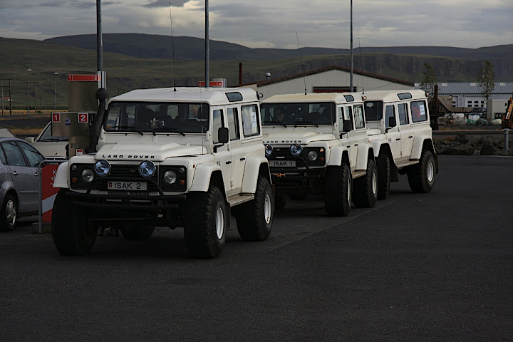

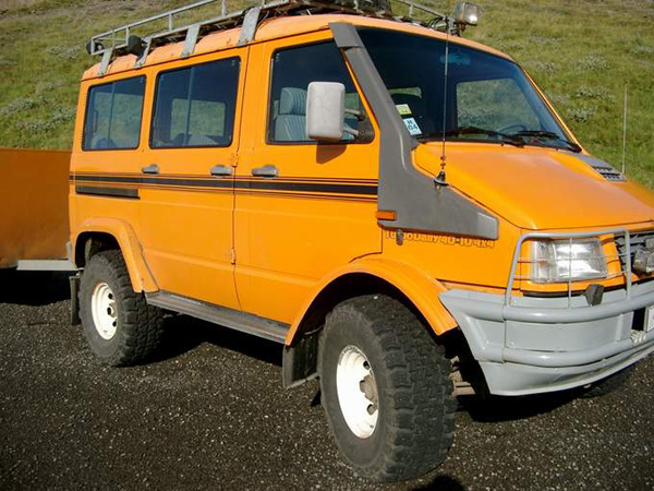

et là, que pensez-vous du déport :?:
Messages : 20356
Re: intéret des roues jumellées...et passage de l'un a l'autre
j'en pense qu'il serait surtout intéressant de savoir s'ils se contentent de monter des élargisseurs d'aile et ces bigfoots avec réhausse où s'ils interviennent également sur les roulements...sinon c'est no limite quand on a l'argent pour tout changer...
download/file.php?id=795&mode=view
peut être d'ailleurs que ça les dérange pas non plus de changer les roulements 2 fois plus souvent aussi :roll:
mais justement en islande en ce moment c'est pas la joie il me semble :?
Messages : 3302
Message par Bruno Jordan »
Il ne touchent pas aux moyeux.
Les roues sont coupées en deux puis ressoudées avec une entretoise.
Bruno

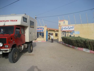

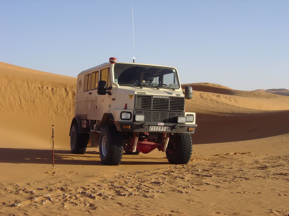

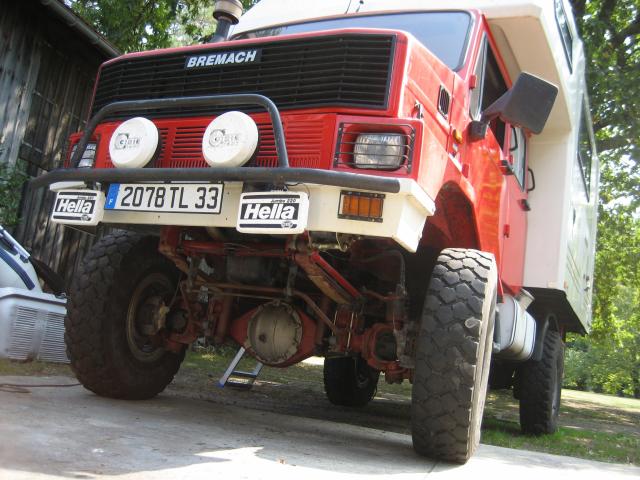

mon Bremach est équipé de jantes a forts déports , vu la largeur des pneus c'est incontournable.
Il a cette année 10 ans de bons et loyaux services dans cette configuration, et il n'était pas neuf au moment de cette transformation...alors...durée de vie des roulements réduites , oui mais faut relativiser :wink:
PS: précision en ce qui concerne cette photo , Didier propriétaire du Bremach à ce moment là , n'a jamais roulé dans cette configuration (c' était une photo de style) seule les roues arrières ont été essayées retournées.

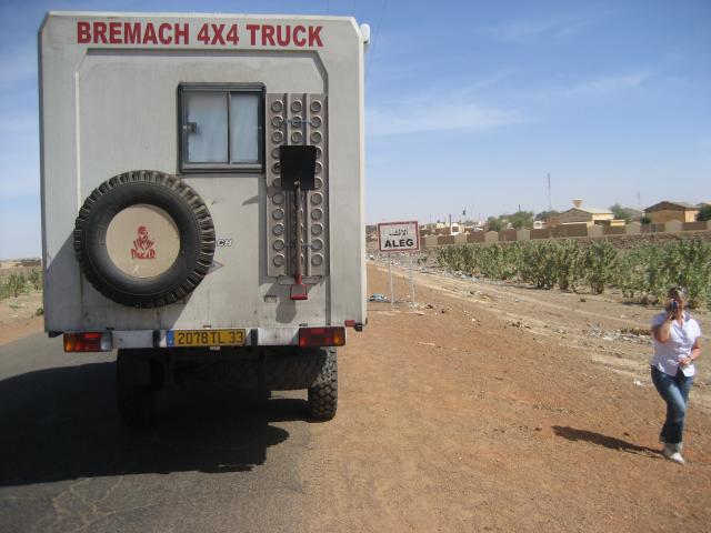

Nomade a écrit : PS: précision en ce qui concerne cette photo , Didier propriétaire du Bremach à ce moment là , n'a jamais roulé dans cette configuration (c' était une photo de style) seule les roues arrières ont été essayées retournées.
Non, je pense qu'il a roulé avec les roues arrière retournées en afrique. La preuve en image....Mais il n'a pas changé les roulements et ils sont nickels actuellement.... donc c'est costaud! (surtout avec la tonne et demi sur le dos et sur piste!!)

Nomade a écrit : PS: précision en ce qui concerne cette photo , Didier propriétaire du Bremach à ce moment là , n'a jamais roulé dans cette configuration (c' était une photo de style) seules les roues arrières ont été essayées retournées.

euh...comme Daniel commentait ainsi:
une photo ou manifestement les roues avant et arrières étaient retournées...
j'interprète sa phrase comme ceci:
il a effectivement roulé avec les roues arrières retournées mais n'a retourné les avants que pour la photo pour le fun...
c'est bien ce que tu voulais dire Daniel :?:
je dis ça juste parceque Sylvain pense la même chose mais comme il a commencé sa phrase par "Non.." je me dis qu'il y a peut être un malentendu... :mrgreen:
oups trop tard..tu viens de répondre :lol:

Messages : 2271
Message par Nomade »
j'avais pas fais gaffe a l'interprétation possible, ta phrase résume bien ma pensée, merci Ô grand Hippo! :wink:

Chers amis, j'ai commencé ma phrase par "non" car il me semble que Capsus avait fait un peu plus qu' "essayer" de rouler avec les roues arrières retournées.... :wink: Pas de litige concernant les roues avants... juste sur les termes choisis ... :wink:
Nomade, quels furent commentaires de Capsus sur l'expérience??
