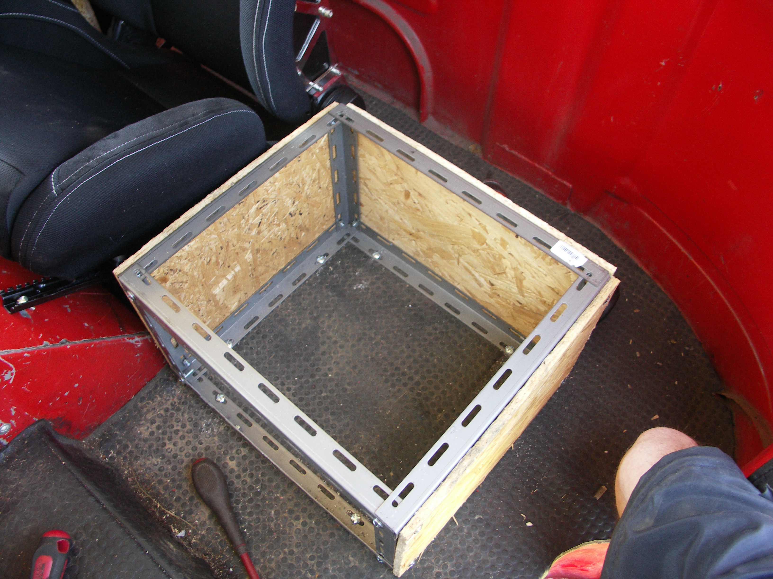

Bonsoir Seb
En effet derriere ca laisse peu de place pour les jambes mais avec mon metre quatrevingt je suis pas vraiment mal donc pour les schtroumpfs ca devrais suffir les supports arriere sont fait avec de la corniere perforées boulonnée et fermé pour faire 2 mini coffres rien de bien compliqué .je mettrais des photos demain. Pour l'avant il n'y en a que 2 pour le moments j'attends d'en trouvé un 3eme indentique ,le siege actuel est le siege d'origine saviem

Bonsoir
Seb voila une photo du support AR
C'est pas du grand art mais bon
Bruno et Cie

Merci bruno
simple mais efficace , pour le passage aux mines tu crois qu'ils vont verifier nos sièges :?: vous etes 5 quand vous roulez :?:
je reflechis encore je pense que le confort sera mieux avec les bacquets que la banquette d'origine mais ca prend pas mal de place et limite les places assises alors je sais pas!
tu nous diras a l'usage
bon courage pour la suite que compte tu entreprendres maintenant?

et bruno pourquoi t'as pas laissé les pneus ??? sinon tu trouve pas ton support un peu lège, tu vas quand même y assoir tes mioches, tu veux pas t'en débarrasser ???
pour ce qui est des barres anti guignols, je peaufine le dossier avec le seb mais il semblerait qu'on pourrait bien s'en passer, arrière comme latérales, lisez bien votre carte grise, le type du mien c'est VF64X4........ et c'est le 4x4 qui pèse lourd, mais moins qu'une barre anti guignole "démontée" au rasso...

les fixations parraissent en effet legere mais j'ai tirer dessus comme un lourdingue elles n'ont pas bougées et au pire les harnais seront fixé a la caisse

non pas que je doute de ta force herculéenne, mais si tu te sent capable de reproduire celle équivalente a un choc, tu as sûrement de l'avenir chez euro-n-cap ....
nan sans dec, les pneus c'était rigolo au favril mais là ? :?
