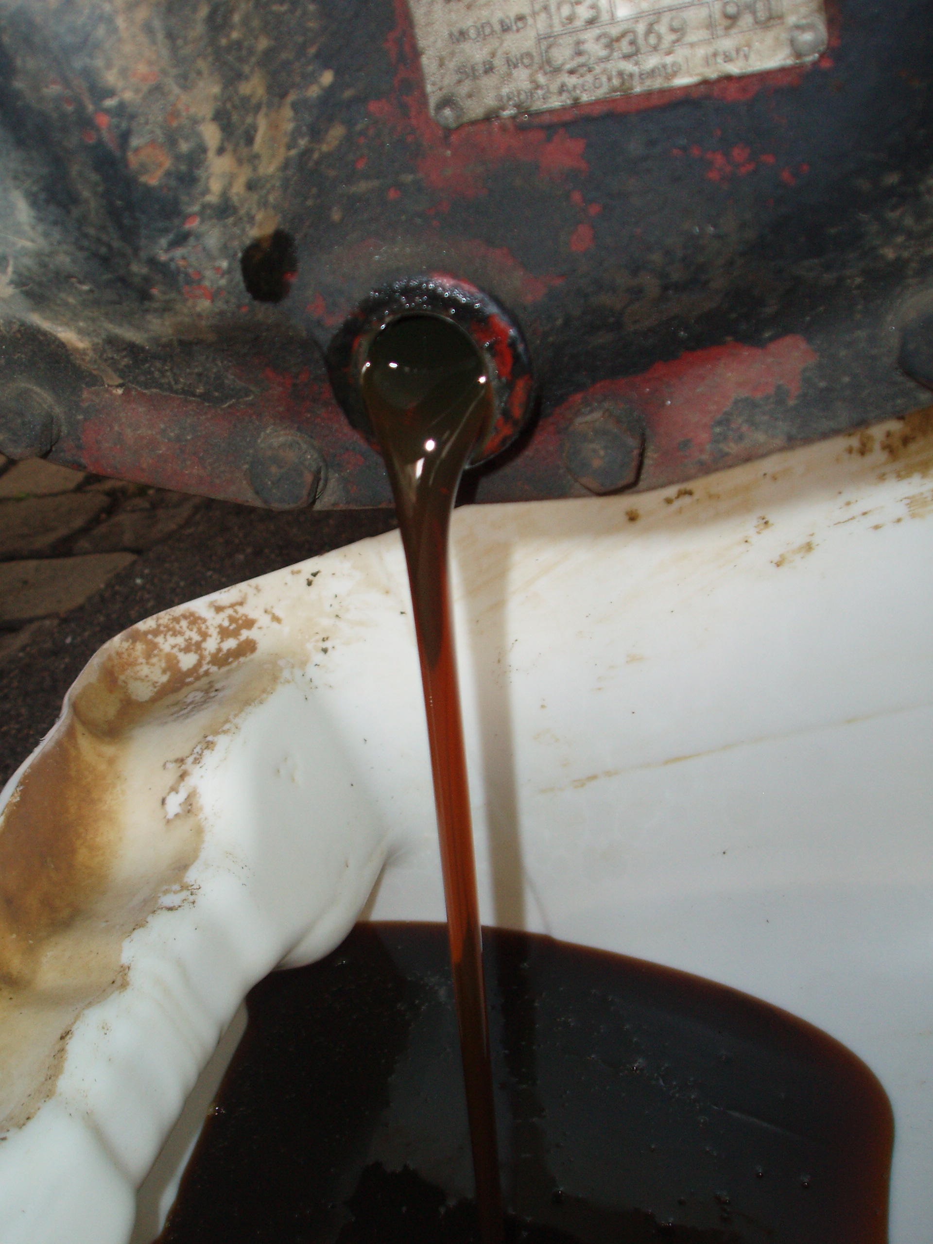

Vérifie juste l'huile par le trou de remplissage. Couleur quantité.
Tout juste Auguste :

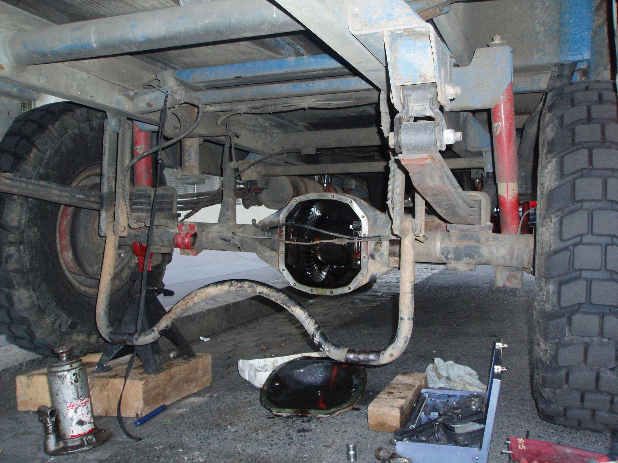

Le niveau était bon, l'huile est propre, pas de limaille.
Un peu de limaille sur l'aimant du bouchon de vidange mais sans plus.

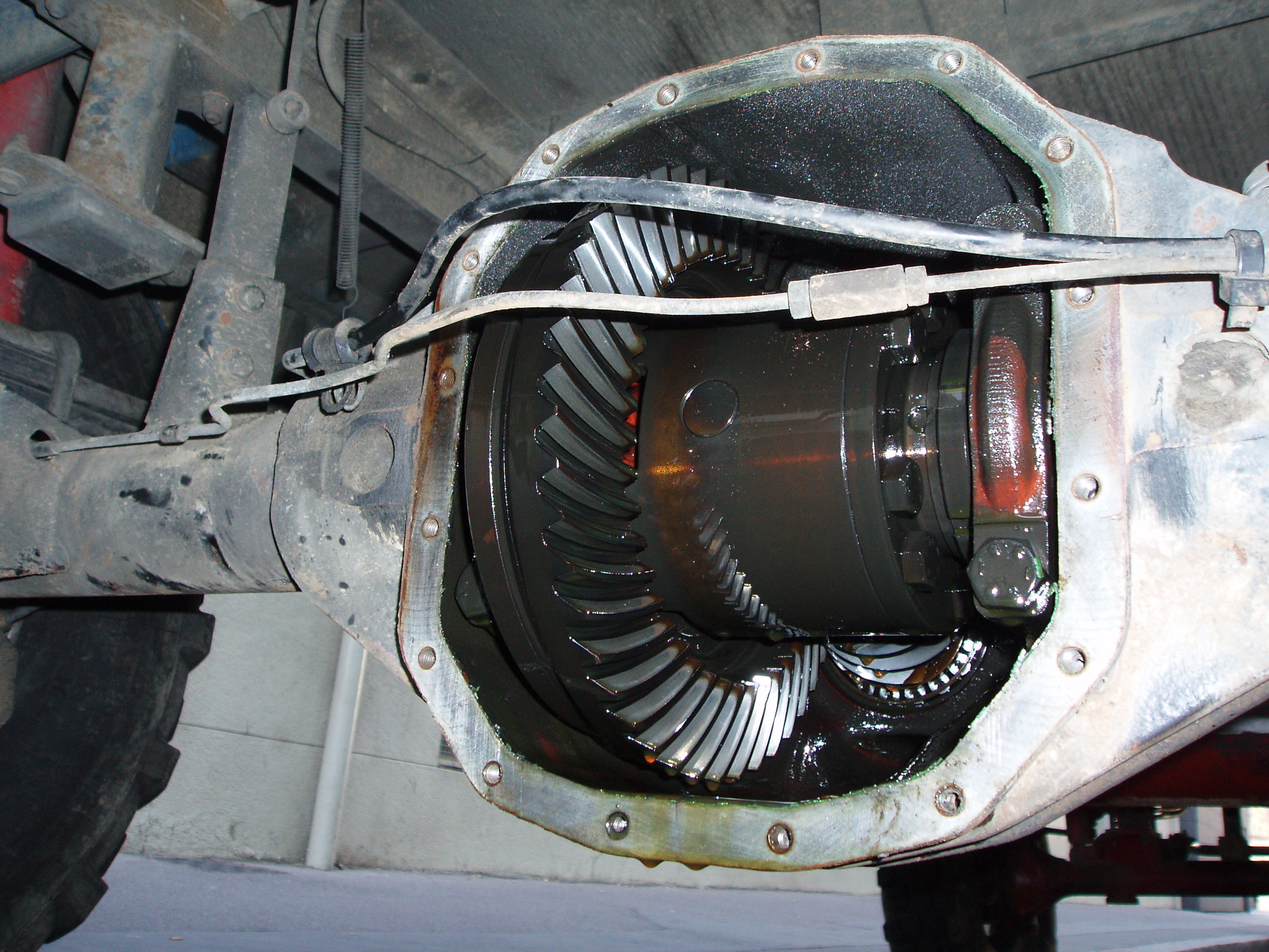

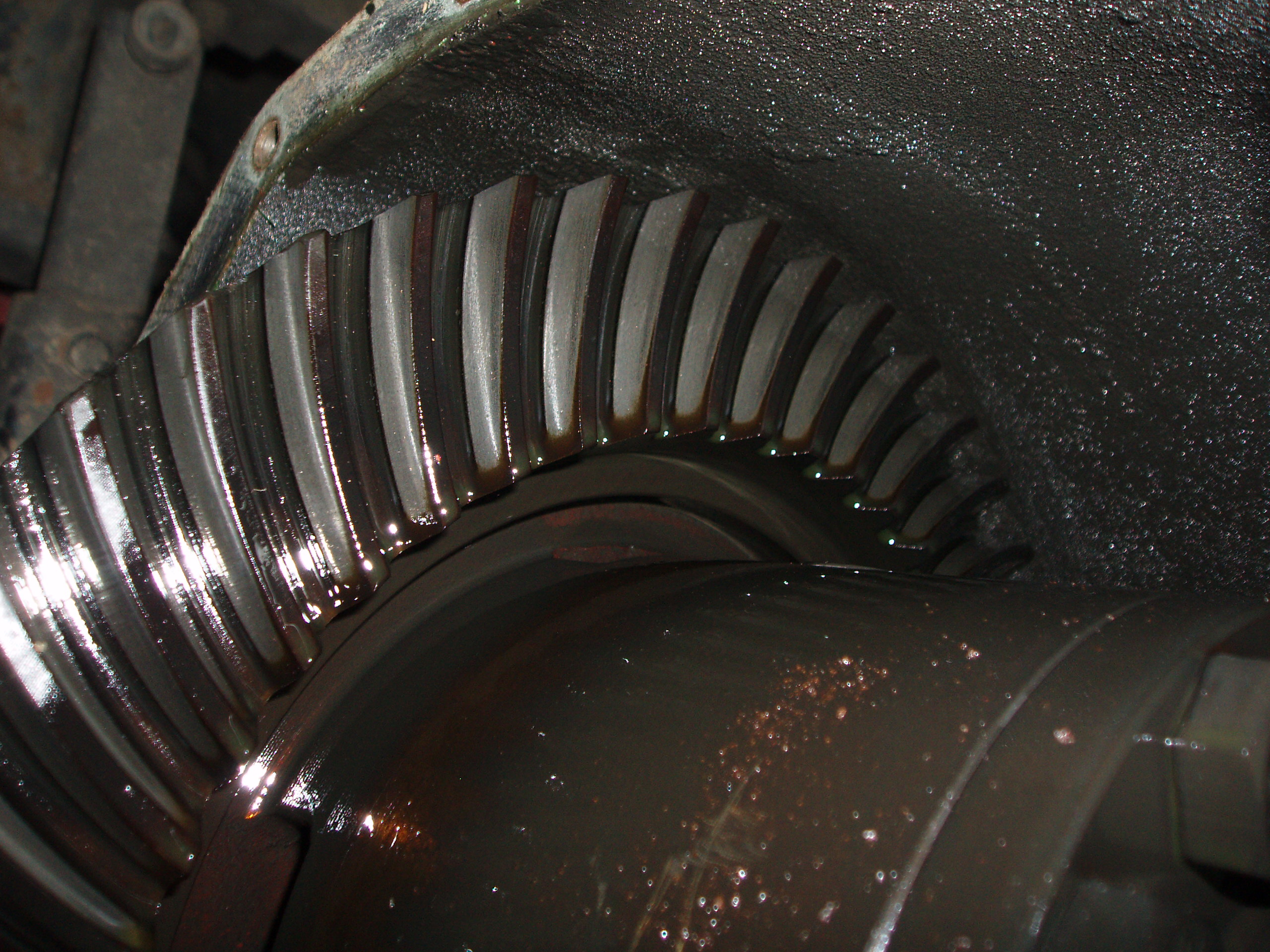

Pas de soucis de ce côté là visiblement, le couple conique est tout beau, pas de jeu latéral il est bien en place.
18ans et toutes ses dents! Elles sont en bon état apparent même si je m'attendais à trouver des arrêtes saillantes et coupantes, Bastien m'avait prévenu de faire gaffe à ne pas me couper... Là je peux passer mon doigt sur les arrêtes sans soucis, elles sont même plutôt légèrement arrondies.
Tu parlais peut-être plus du pignon d'attaque Bastien?
Je n'ai pas regardé s'il coupait lui par contre, j'irai vérifier.
En tous cas les dents sont en bon état apparent aussi.

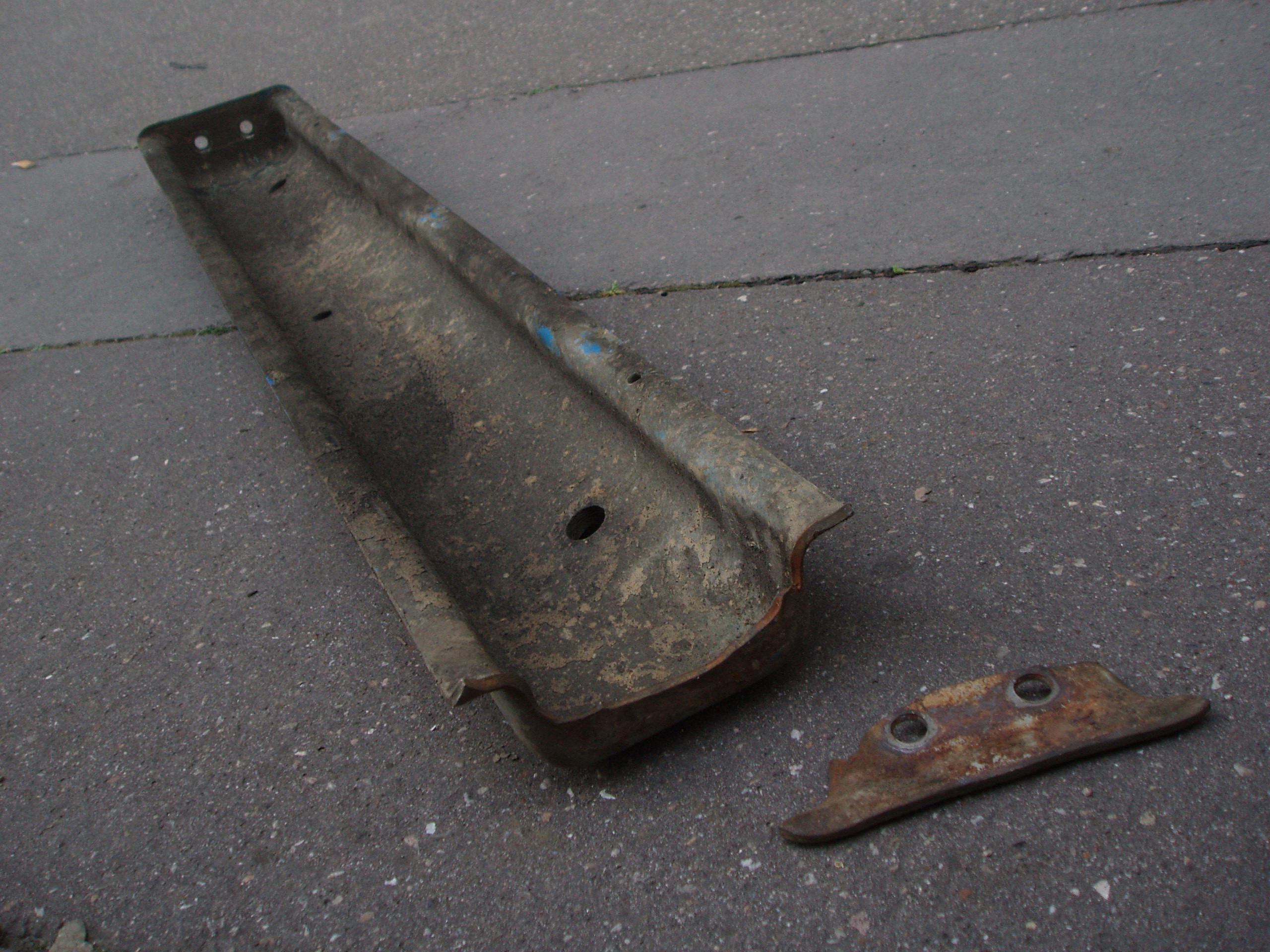

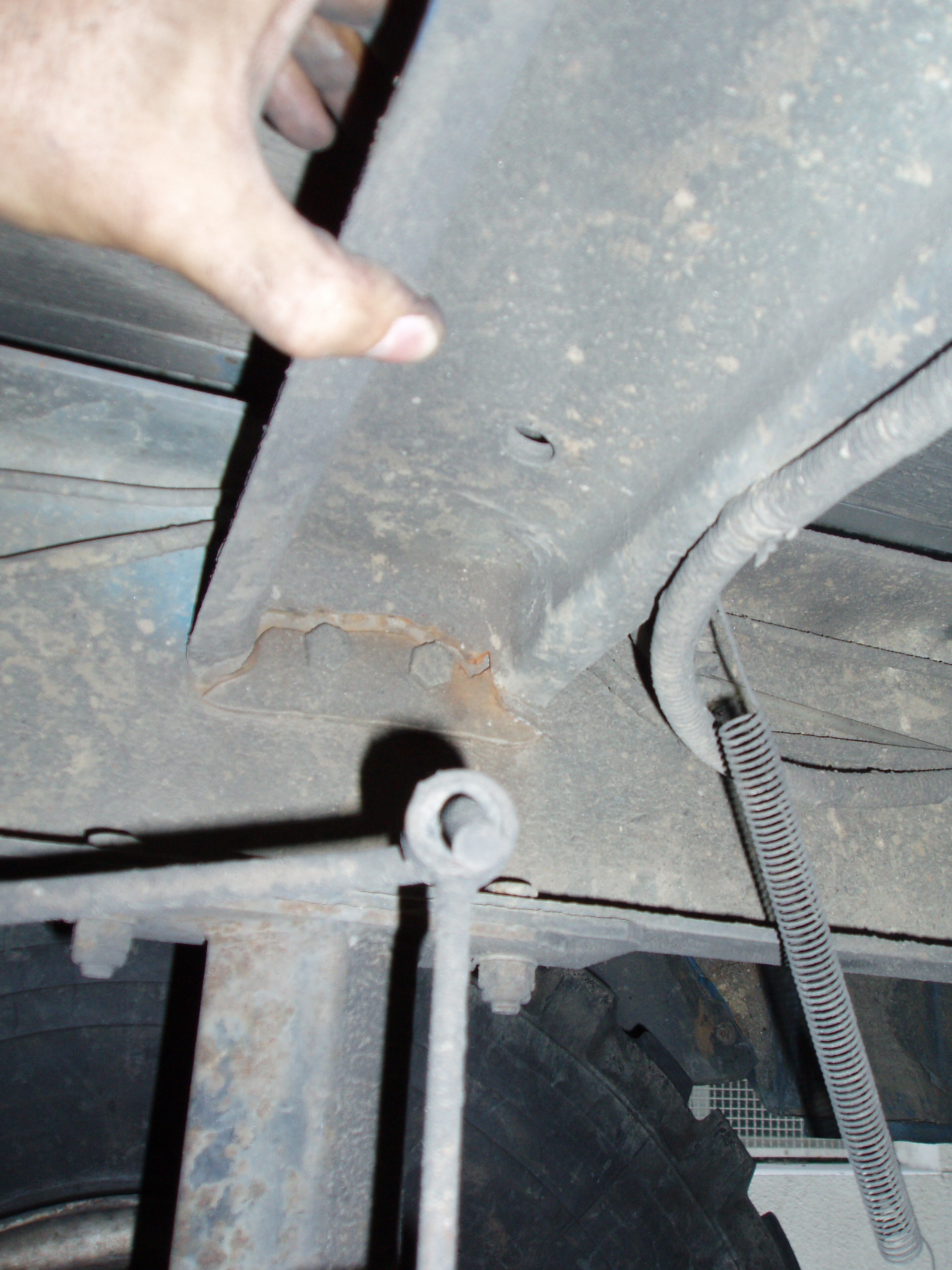

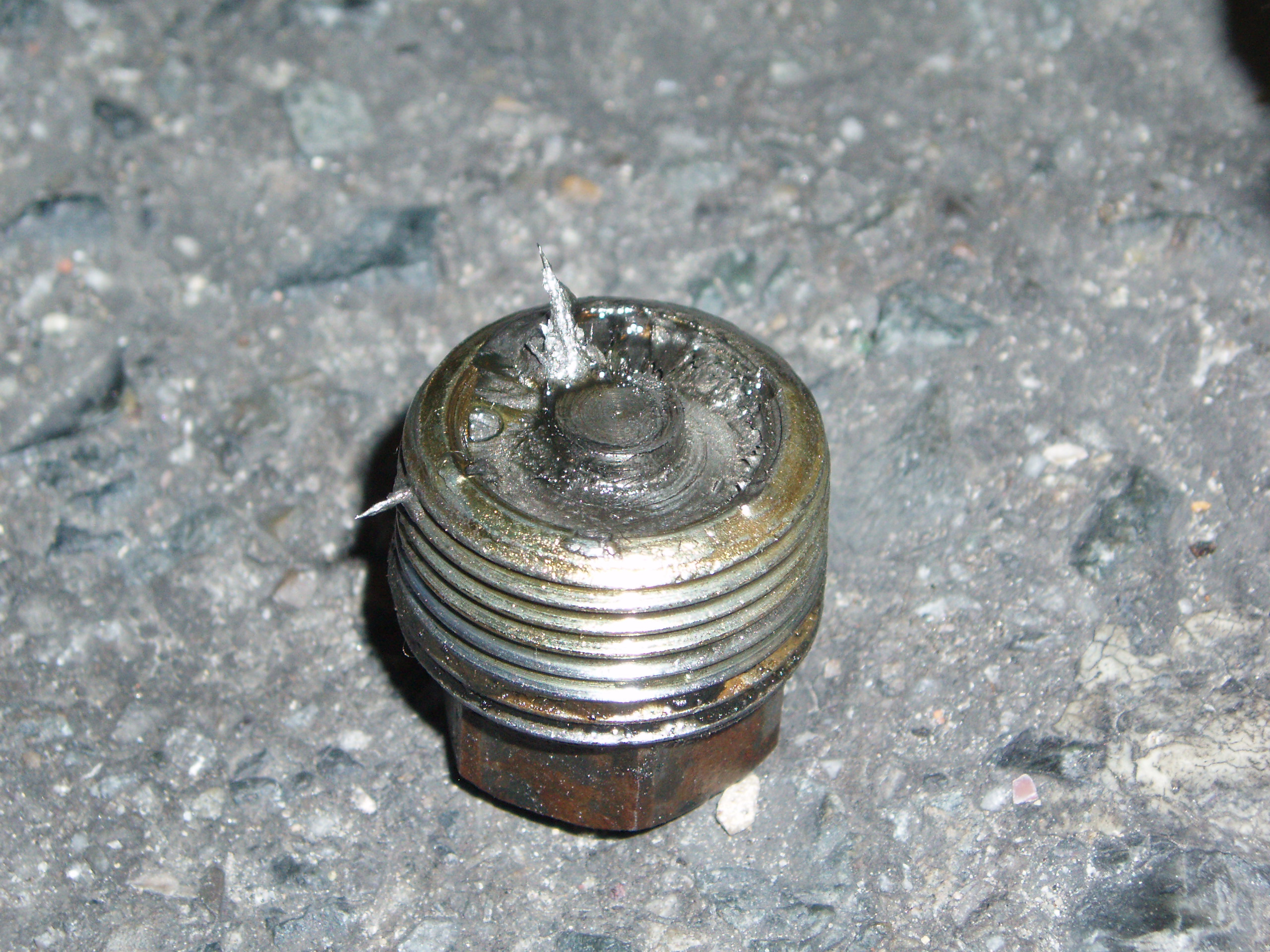

En bonus j'ai trouvé ça aussi :
Je me suis cogné dessus et ça a fait un bruit bizarre :mrgreen:
Vue le rouille sur la cassure ça fait un petit moment que c'est comme ça :roll:

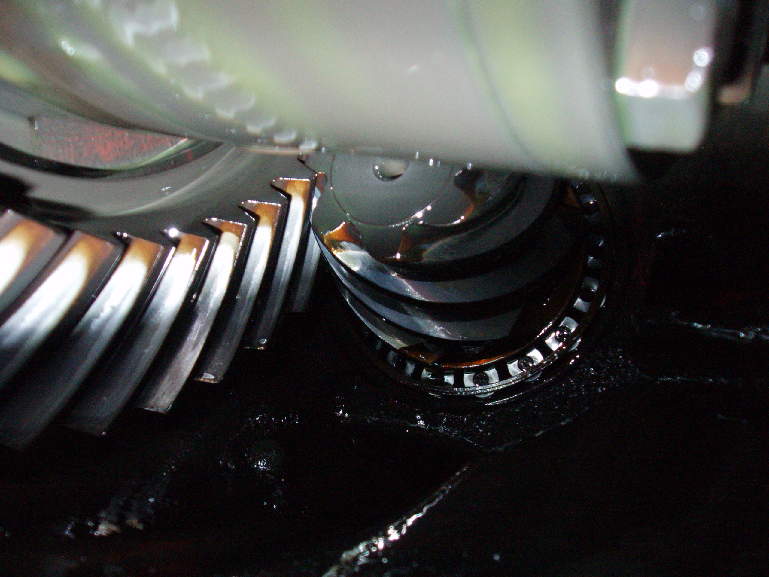

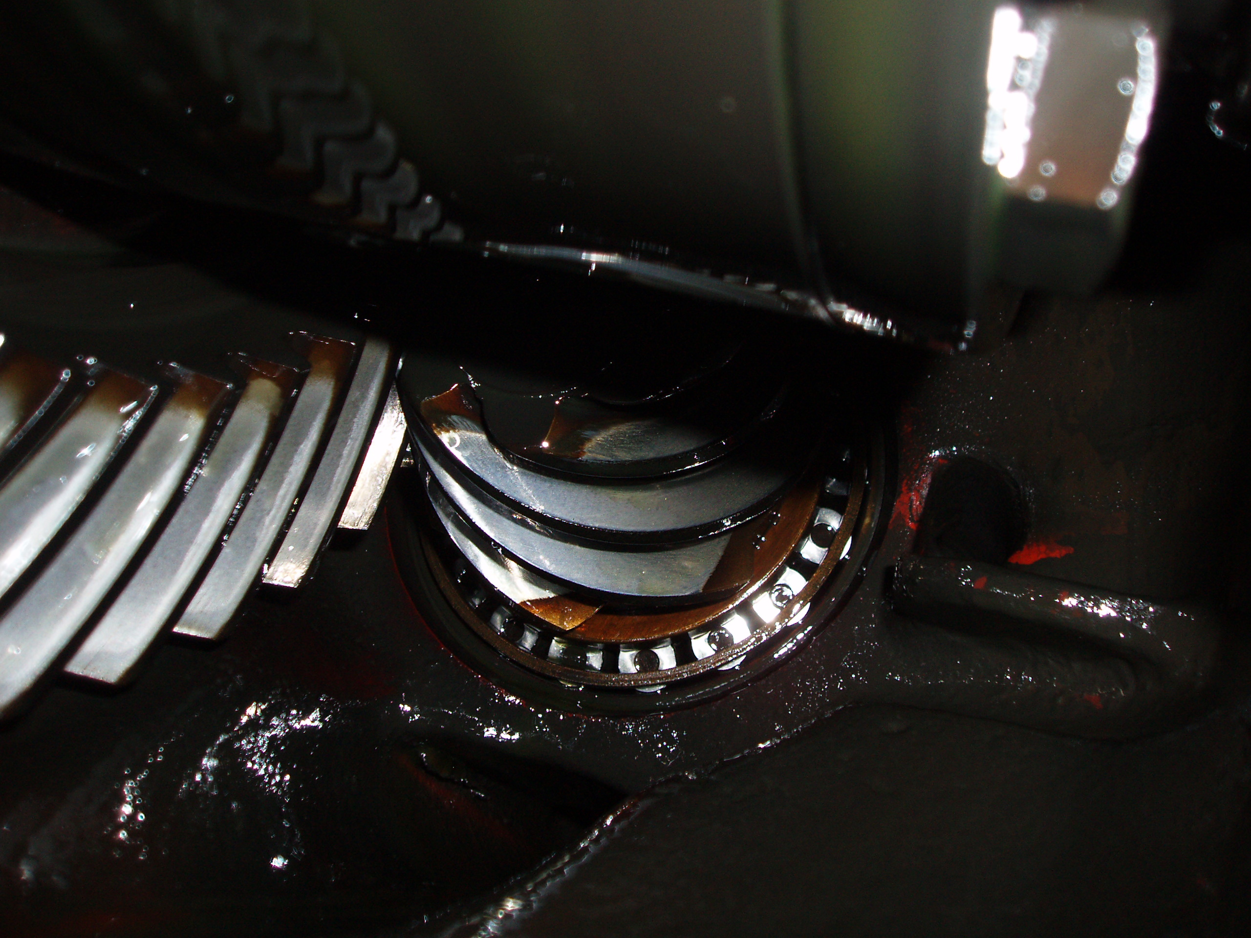

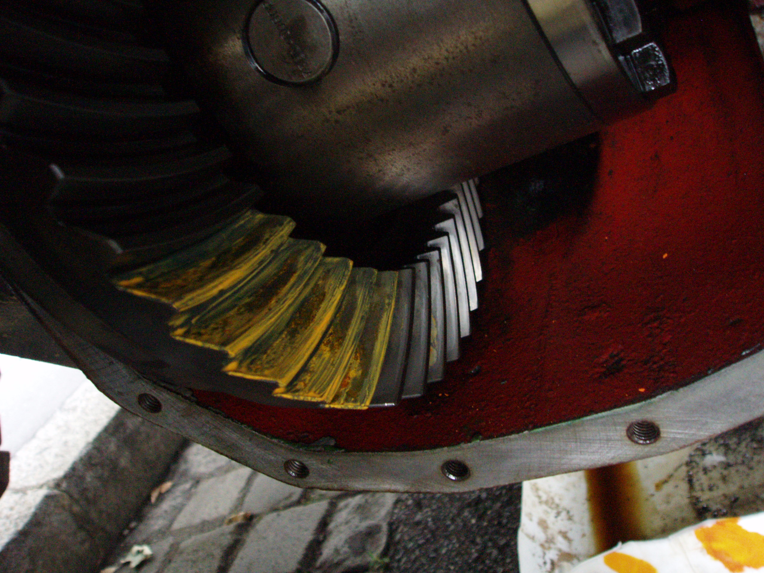

Au final ça m'aura permis de contrôler l'état du couple conique et la distance conique; et de déceler un jeu dans le transfert au niveau de la sortie avant. Du boulot en perspective pour cet été ^^.
c'est moins clair que sur le schéma explicatif de chez Pirate4x4 mais on voit que la zone de contact est un peu trop vers l'intérieur de la couronne.
