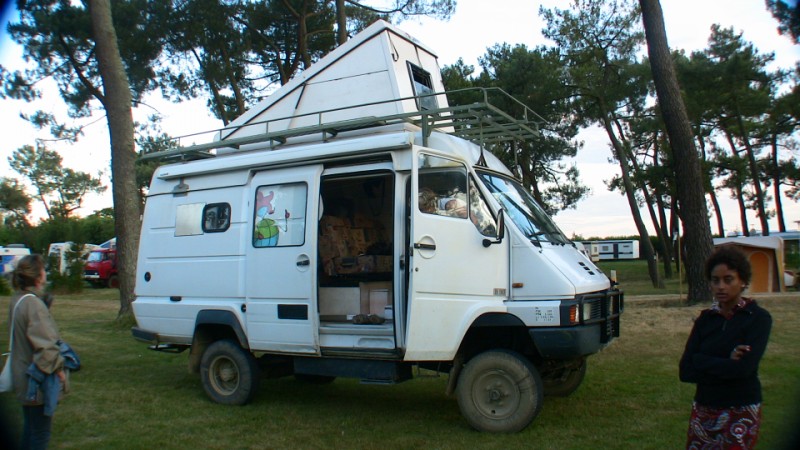

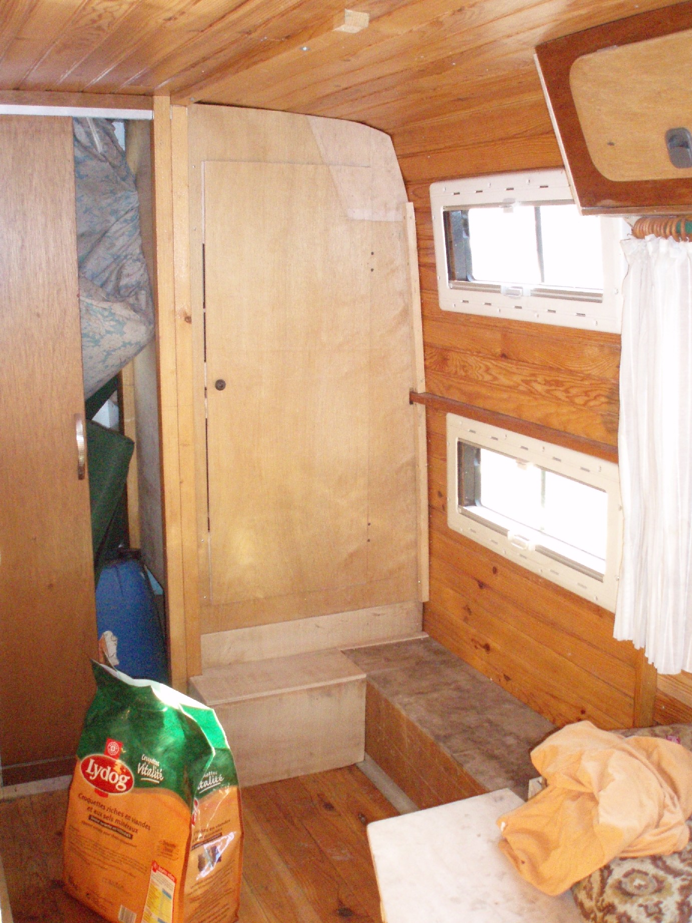

pour ce qui est du lit fixe après ré étude le mieux va être de faire une tente de toit
j'aimerais faire quelque choses dans le genre d'obelix en dur
il n'y a pas plus de photos de sa tente? :roll:
ce qui me fait "un peu peur" c'est la partie isolation et poid que me conseilleriez vous a ce sujet? :roll:
merci pour vos reponse nous avons besoin de conseil :wink:

joen a écrit :sur l'extension arrière le contre plaqué commence a se décoller j'hésite a le refaire en panneau de résine [...] ou bien en alu
C'est certain que ce sera plus durable que le bois... mais ça fait du boulot :|
Si le bois est épais tu peux peut-être juste le remettre en état (ponçage, vernis, peinture), après une fois que c'est propre le bois peut durer longtemps si bien entretenu (léger ponçage annuel+une nouvelle couche de peinture).
Tu dois pouvoir en trouver quelques unes sur le forum, regarde déjà dans les photos des rassemblements à Orléans et celui de cette année, sinon demande lui directement :wink:
Il y a quelqu'un qui a mis une annonce de tente de toit en dur à vendre il y a quelques jours, peut-être qu'elle peut t'intéresser aussi.

j'ai cherché je n'ai pas trouvé... mais je vais lui envoyer un mail... :wink:
je vais suivre ton conseil pour le bois parce que ca va faire beaucoup de boulot... :wink:
pour ce qui est de la tente je pense plutôt la réaliser parce que a ce prix je préfère le faire moi même (armature alu avec panneau alu ou résine...) et l'adapter au camion
je ne voit pas trop comment ca se passe au niveau du pliage :roll: faut que j'étudie la chose

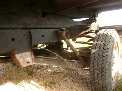

Messages : 22696
Re: nous voici!...pas encore complet mais nous voici! (complet;)

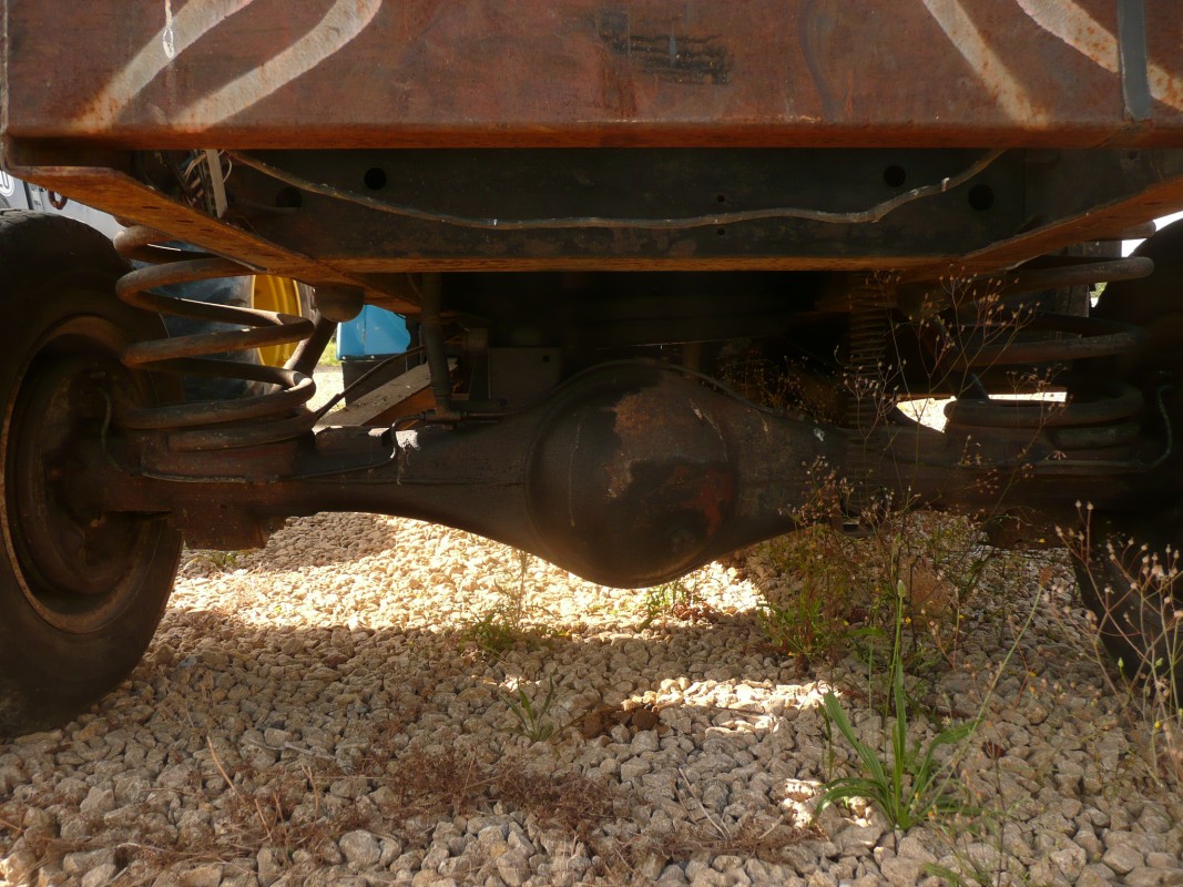

come 09 a écrit :en fait le jour ou je me suis trouver emmerder j'ai garder le pont de sg 2 mais j'ai mis les deux satellite avec cannelure du tp3 sur le pont du sg2.....a par ca au niveau pont rien n'est compatible du sg2 au tp3....les demis arbre de sg2 on je crois!) 6 trous de fixation sur le moyeux de roue et le tp3 en a 8
euh..ah oui en effet un pont de sg2 ça a pas la même tronche :lol:
peut être une idée (drastique) pour denis qui voulait assouplir ses suspensions :roll:

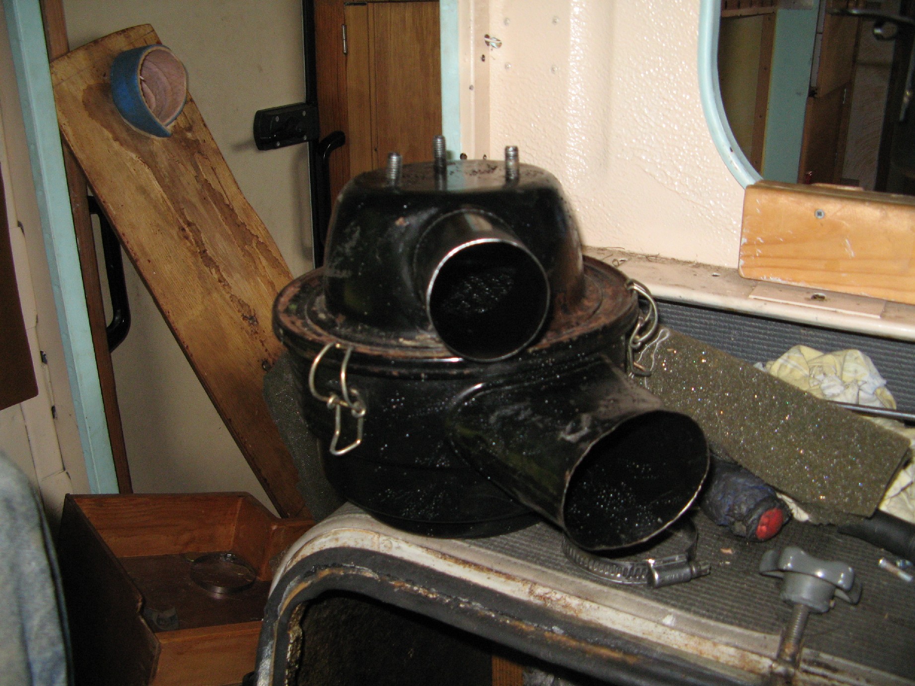

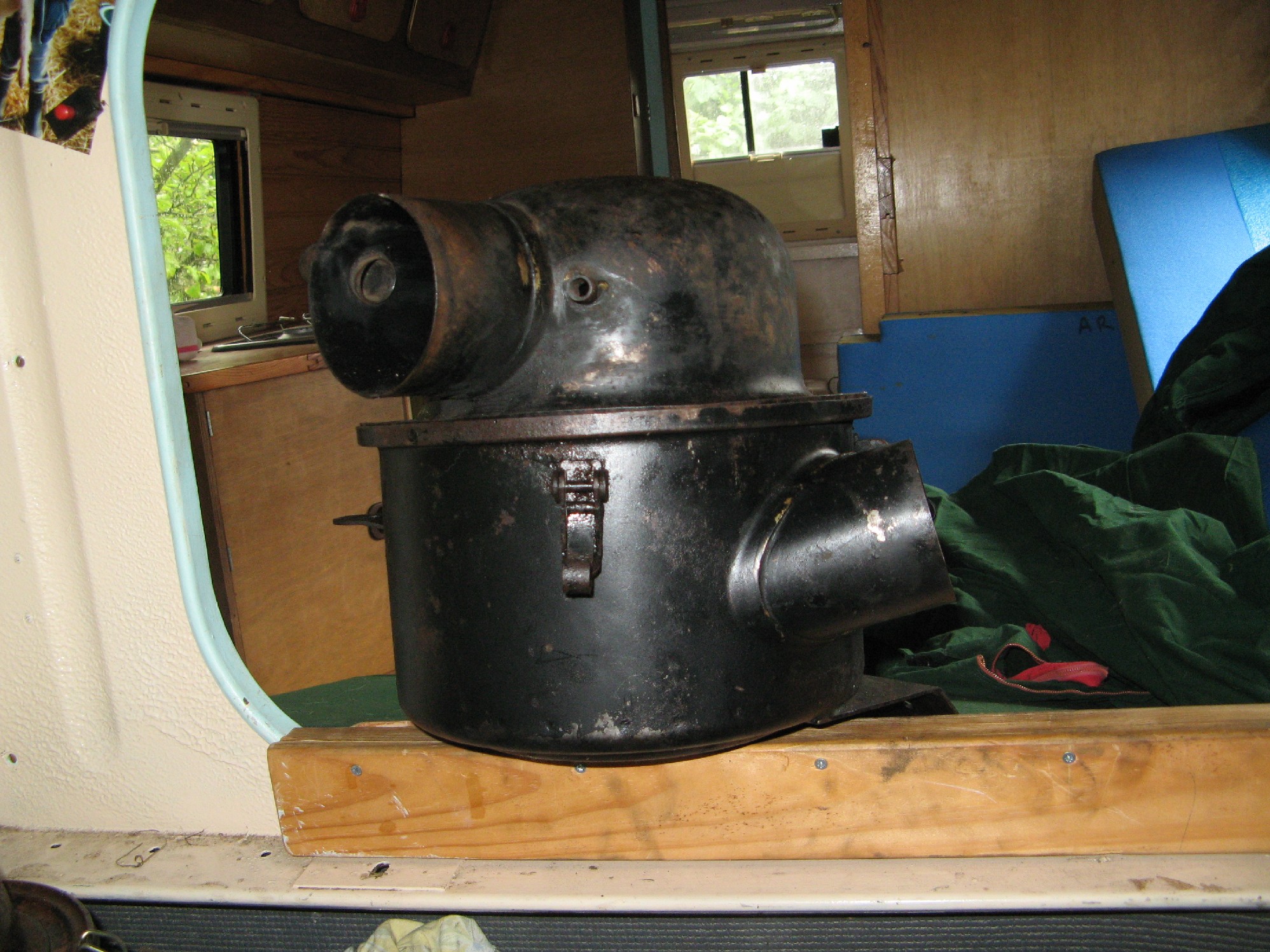

ca avance doucement doucement dans le tp3... on attaque la tente de toit cette semaine normalement... :roll: :mrgreen:pour l'instant les deux lit superposés on sauté pour laisser place a... la place ,et la lumière :D
sinon coté mécanique changement de la boite de transfert, changement du joint de spy du nez de pont avant, et surtout changement du filtre a air!
l'ancien montage etait fait avec celui ci:
ca doit être le filtre a air du moteur essence... tu m'étonne qu'il fumait le camion :mrgreen: ! l'ancien propriétaire n' avait jamais réussi a régler le problème ( réglage de la pompe a injection par un diéséliste...)
du coup j'ai mis ca :
ca ne fume presque plus et ca tire beaucoup mieux
bon a part ca le moteur crache toujours autant d'huile (si ce n'est plus... :roll: )
au debut je pensait que c'etait les segments racleur mais le camion a l'air d'avoir pas mal de compression donc bizarre... :roll: .
J'ai entendu parler d'un possible problème au niveau de la pompe a vide qui renvoie l'air dans le moteur et met donc le tout en pression et ressort par les trous de nez... :lol: (dans notre cas les reniflard... :mrgreen: ) il me semble de plus entendre le "chant" de la pompe a vide dans les reniflard...
j'en ai demonter une autre que j'avais sous la main mais je ne vois pas trop comment ca peut fuir la dedans... :roll:
quelqu'un peut m'en dire plus a ce sujet avant que je démonte tout pour faire une segmentation ? :mrgreen:

tu peu me confirmer que l'ancien filtre a air que j'avais était un de la motorisation essence??? :roll: et pour le problème de la pompe a vide ???? c'est un problème que certain on rencontrer sur les tp3 (sg2 aussi...) mais je n'ai aucune explication claire la dessus! la" surpresurtisation" de la pompe a vide se ferai alors pas le coter huilage de la pompe (tuyau reliant la pompe au haut-carter d'huile) ou bien par le passage entre le bloc pompe et le bloc moteur???

joen a écrit :ca doit être le filtre a air du moteur essence... tu m'étonne qu'il fumait le camion :mrgreen: ! l'ancien propriétaire n' avait jamais réussi a régler le problème ( réglage de la pompe a injection par un diéséliste...)
ah tiens une nouvelle intéressante! :shock: depuis le tps que je pense que mon tp manque d'air! :oops: moi aussi j'ai le premier modèle que tu présentes , est ce que qqu'un peut confirmer ton hypothèse ( non non c'est pas une idée d'hippo! :wink: :mrgreen: ) ????

bha c'est "presque sur" !
il y a une différence de diamètre de 2 cms entre le filtre a air et la pipe d'admission ...
j'ai des reste de filtre sg2 diesel chez moi (juste le bol de l'huile et la partie filtrante) et ca n'a rien a voir avec ce que j'avais.... :|
par contre je ne sait pas ce que j'ai mis comme filtre un peugeot c'est tout ce que je sais :roll: celui là est par contre plus gros que la pipe :wink: ( de 2 cm au moins...) quelqu'un saurait me dire de quoi il vient? (sans doute d'un vieil utilitaire peugeot.... :roll: :mrgreen: )

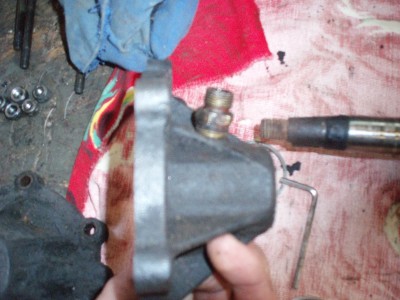

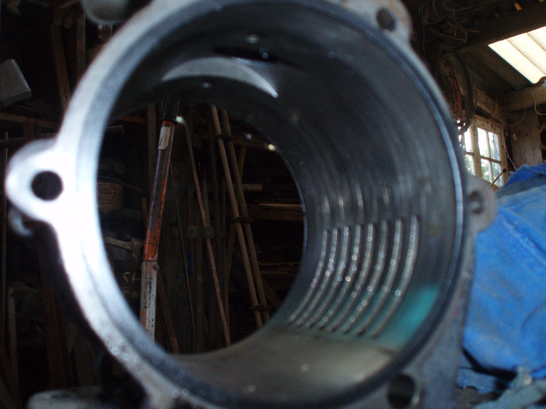

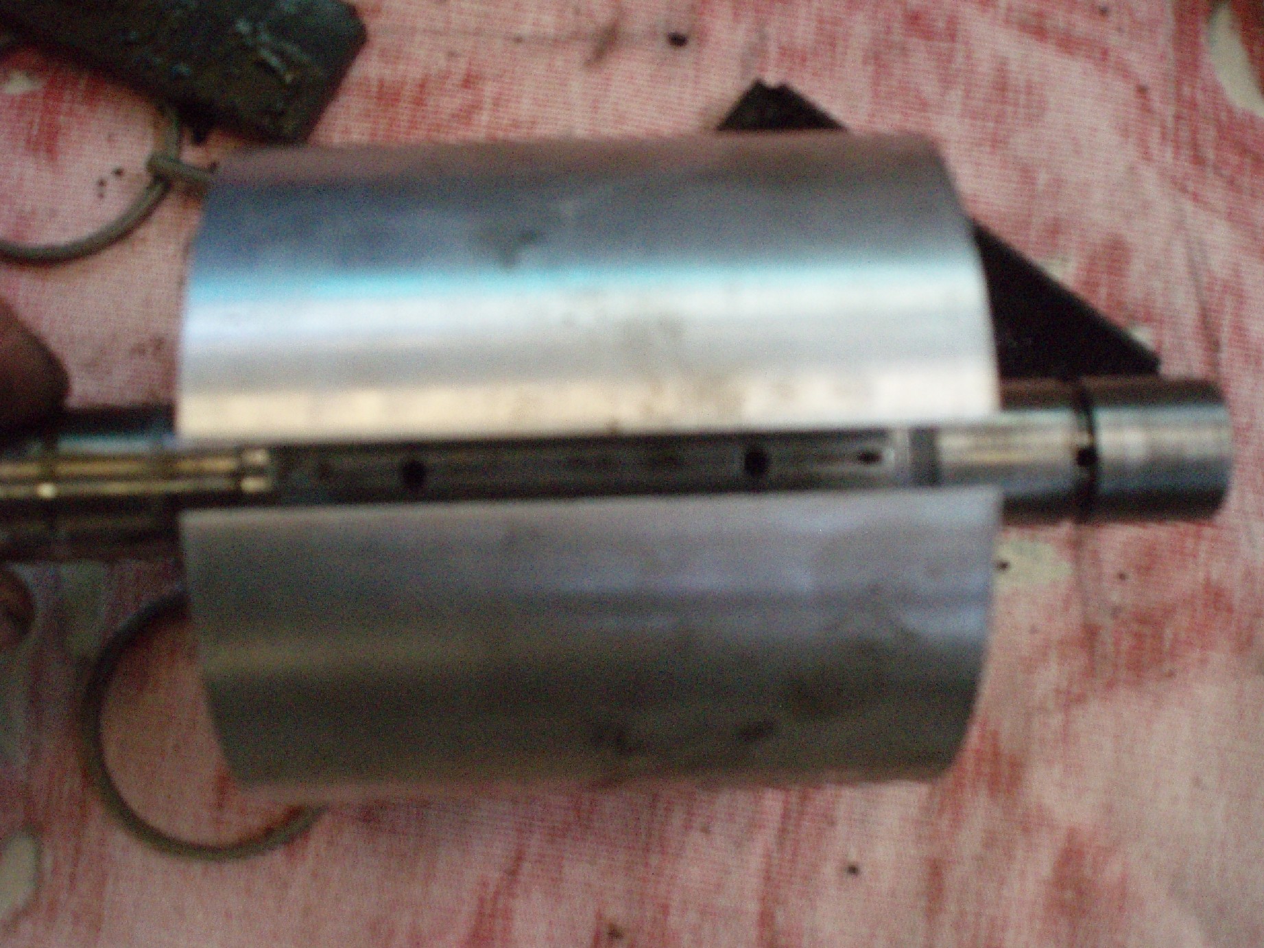

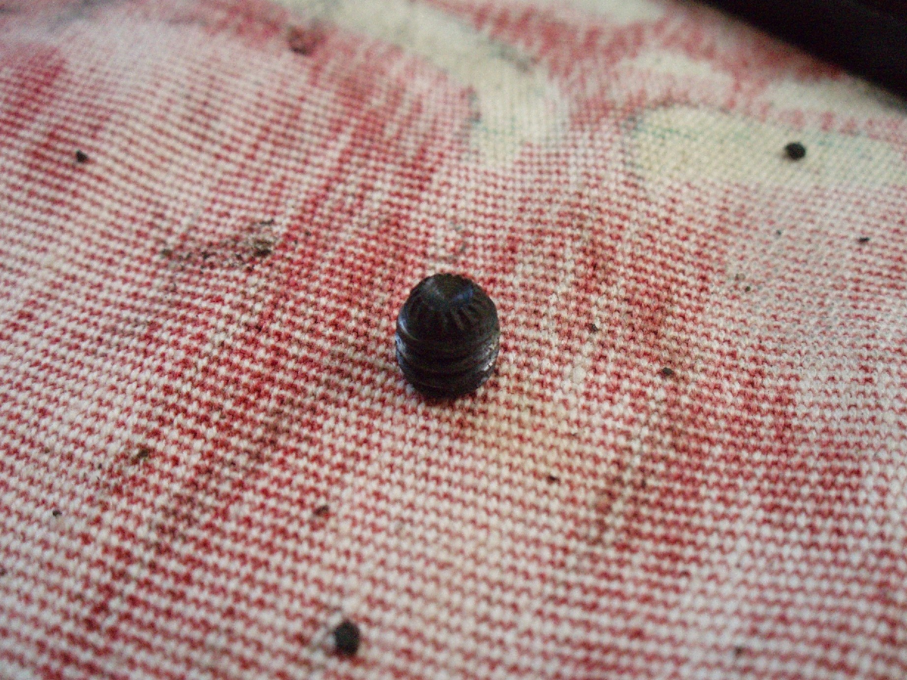

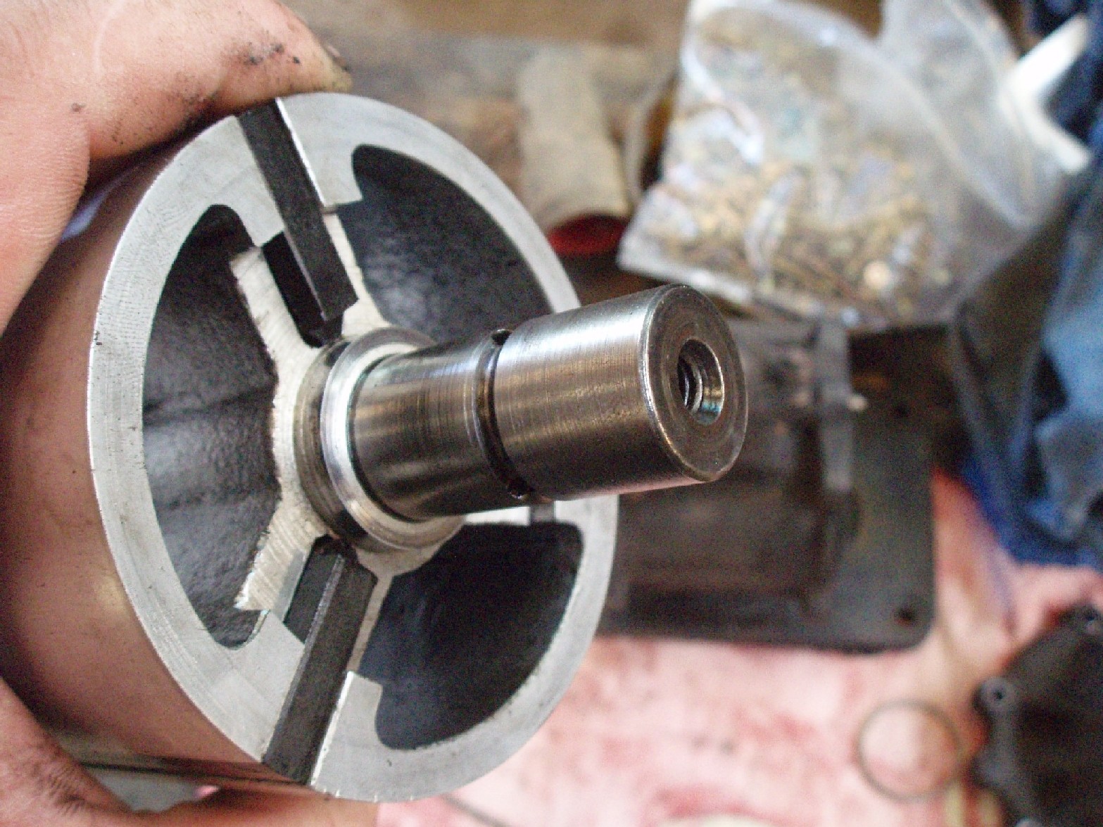

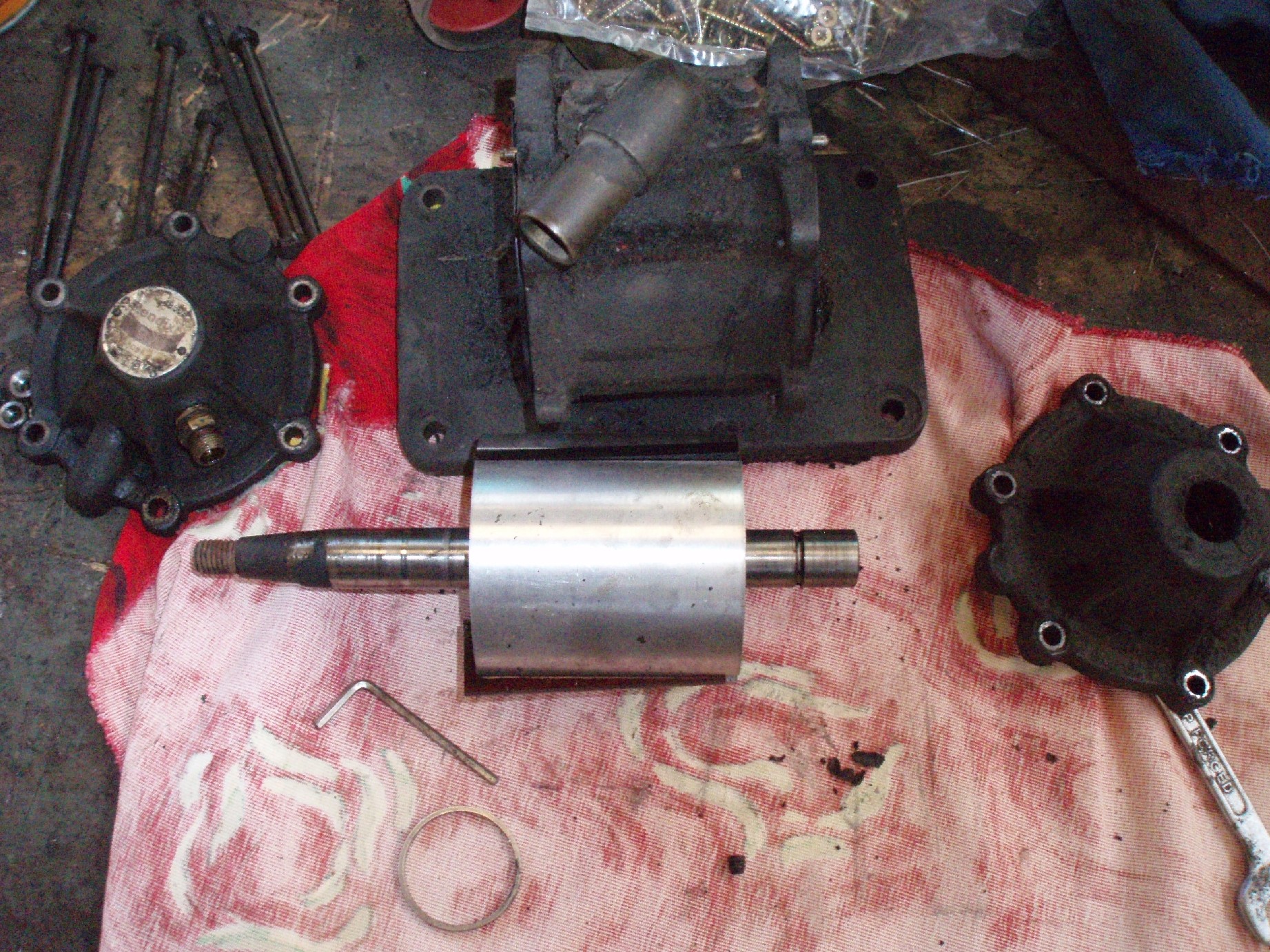

sinon j'ai réétudier la question de surpression par la pompe a vide...:
selon la conception de la pompe ca ne m'étonnerais pas qu'il y ai une surpression faite dans le moteur,
je m'explique:
la pompe est huilée par un tuyau qui relie le bas bloc moteur a son cul( :mrgreen: )
sur le bloc moteur (réseau de huilage...)je ne sait pas d'où il sort, (sans doute de la pompe a huile? :roll: ...) toujours est il que dans la pompe , le réseau de huilage se fait par l'arbre
il vient huiler le palier arrière de la pompe (en bronze) et ensuite les "pales" de la pompe
je pense que si les "pale" de la pompe sont un peu usée la pression faite dans la pompe peut s' échapper par ici...
il n'y a aucun clapet anti retour sur le circuit...
sauf un petit truc bizarre fileté en bout de l'arbre (mais c'est peut être un bouchon d'usinage... :roll: )
2autres tofs de la pompe:
j'ai démonter le tuyau de dépression qui sort de la pompe a vide et il y a de l'huile dedans...(un peu...)
plus ca va et plus je me dit que ca pourrait bien venir de là... je vais faire des essai en débranchant le tuyau de huilage de la pompe pour voir s' il y a "pression inverse "( :lol: ) dedans...
je vous tien au jus mais dite moi ce que vous pensez de ma théorie :mrgreen: :?:
Messages : 3742
Salut Joen,
fais juste gaffe avec la pompe, c'est elle qui assure le peu de frein du TP3 :D
