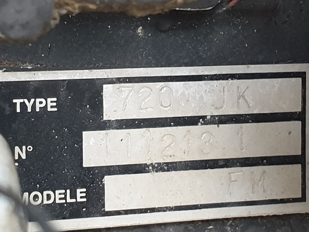

par contre changer la boite a l'air moins compliqué que le moteur, tu confirme ?come 09 wrote: 05 Apr 2024 07:50 une fois de plus,sujet vu et revu 1000 fois y a 20 ans ...![]()
le 720 ne fait "que" 88ch et la boîte du jk65 est la s5/24-3 dont on parle au dessus,mettre un 720 ou un spc dans un tp3 nécessite de rajouter 2 gros supports moteur sur le châssis au niveau du carter d'embrayage,s'est beaucoup de taf....

Oui, mais faut une boite Saviem pas ZF sinon faut les modif de châssis.

oui voila,mais comme dit fabien,une boîte saviem est presque plug and play mais quasi introuvable,la zf est facile a trouver mais faut les support ....

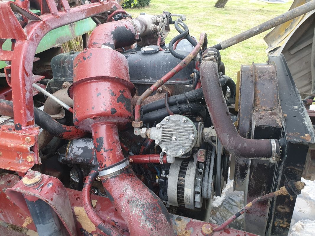

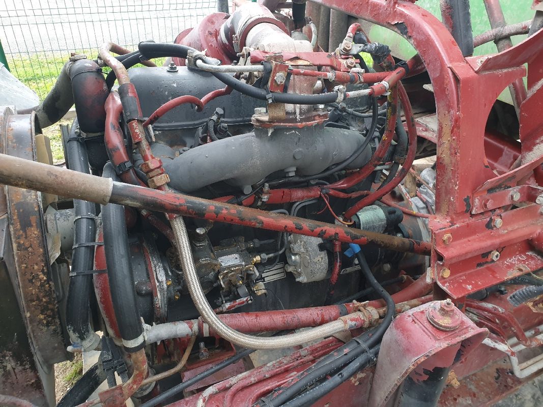

Donc 1000 euros Moteur + boite plus différentes pièces y compris les trains roulants, ce n'est pas si cher que cela !
Sinon voici un lien très intéressant :
https://saviem-sg2.forums-actifs.com/t386-boite-5

Il faut dire que la boîte Saviem est en fonte (donc lourde et solide), la ZF est en alu (donc plus légère mais moins solide).come 09 wrote: 05 Apr 2024 16:16 oui voila,mais comme dit fabien,une boîte saviem est presque plug and play mais quasi introuvable,la zf est facile a trouver mais faut les support ....
Dans le TP3, le moteur repose simplement sur deux supports et c'est l'extrémité de la boîte qui sert de troisième point de fixation. Lorsque l'on désaccouple moteur et boîte,il faut soutenir l'arrière du moteur sinon il s'incline. La boîte sort par le haut, ce qui peut poser problème dans un fourgon équipé CC. Plus problématique, le moteur, lui, sort par la porte de la cabine, ce qui n'est pas impossible mais pas simple non plus. Il y avait des photos d'un changement de moteur sur le site d'InterTP3 (jadis).
Le plus simple est encore de monter les ponts prévus pour le 712, c-a-d les 8x43...

Denis,Denis Chassac wrote: 05 Apr 2024 23:22Il faut dire que la boîte Saviem est en fonte (donc lourde et solide), la ZF est en alu (donc plus légère mais moins solide).come 09 wrote: 05 Apr 2024 16:16 oui voila,mais comme dit fabien,une boîte saviem est presque plug and play mais quasi introuvable,la zf est facile a trouver mais faut les support ....
Tu crois que la boite Saviem ne sort pas par dessous ? En démontant juste le palonnier de frein à main ?
En fait, tous les nez de ponts disponibles sont meilleurs que le 7x44 (relativement à sa fragilité)
