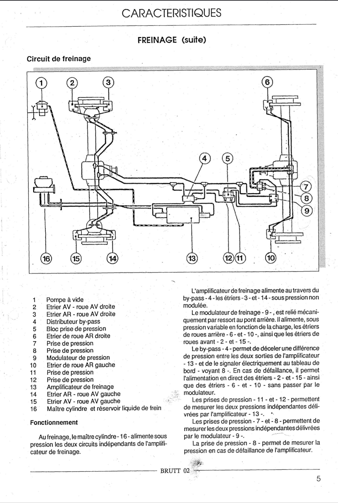

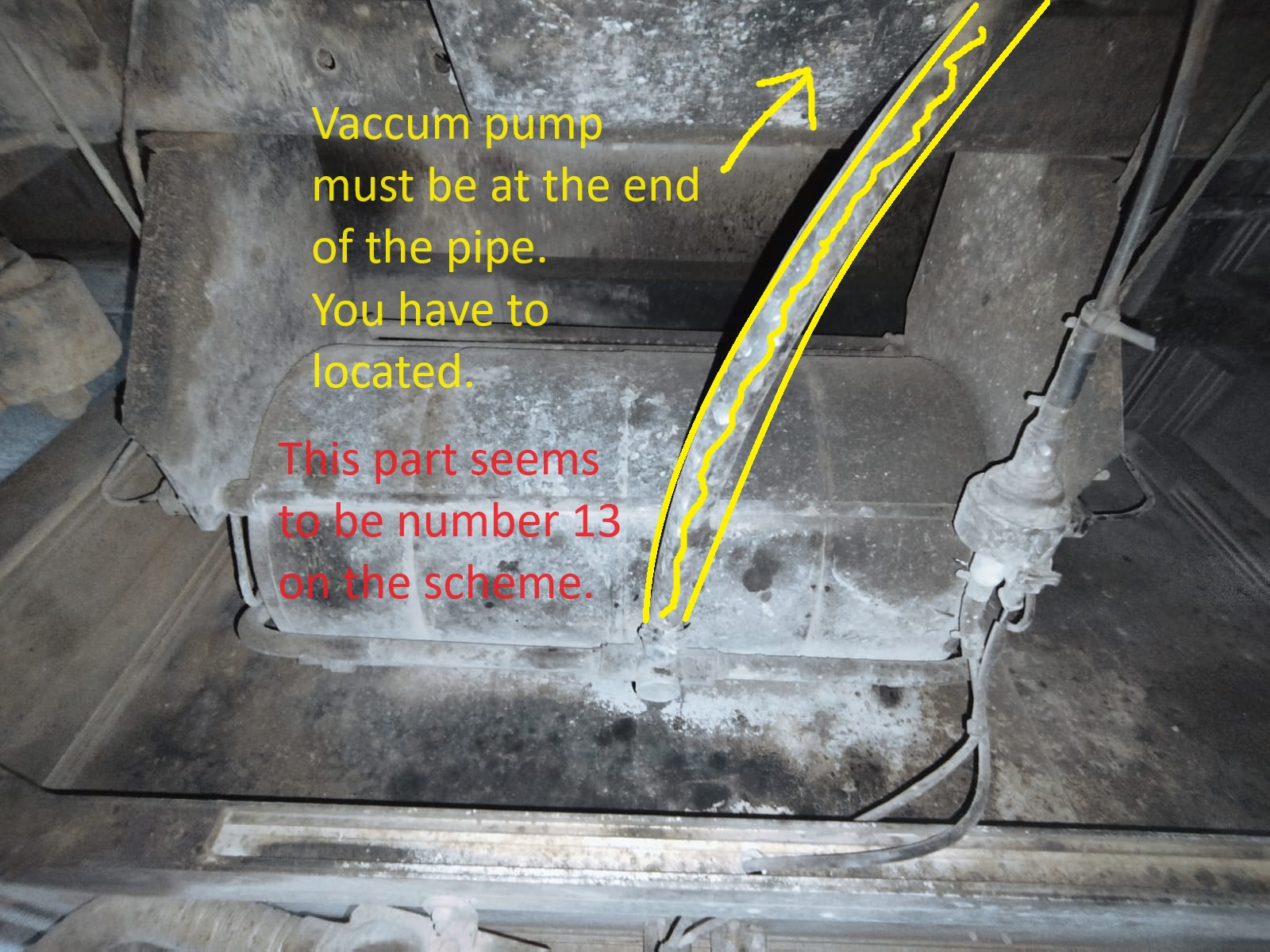

@ Samuel,
Voici le plan annoté, il te reste à trouver où est ta pompe à vide sur ton installation d'origine :mrgreen:

@ Samuel,
je pense que j'ai trouvé un début de piste pour localiser ta pompe à vide.
Mais je suis un peu dans le flou.
J'ai demandé un coup de main à unic-ment s'il veut bien confirmer ce que je devine !!!

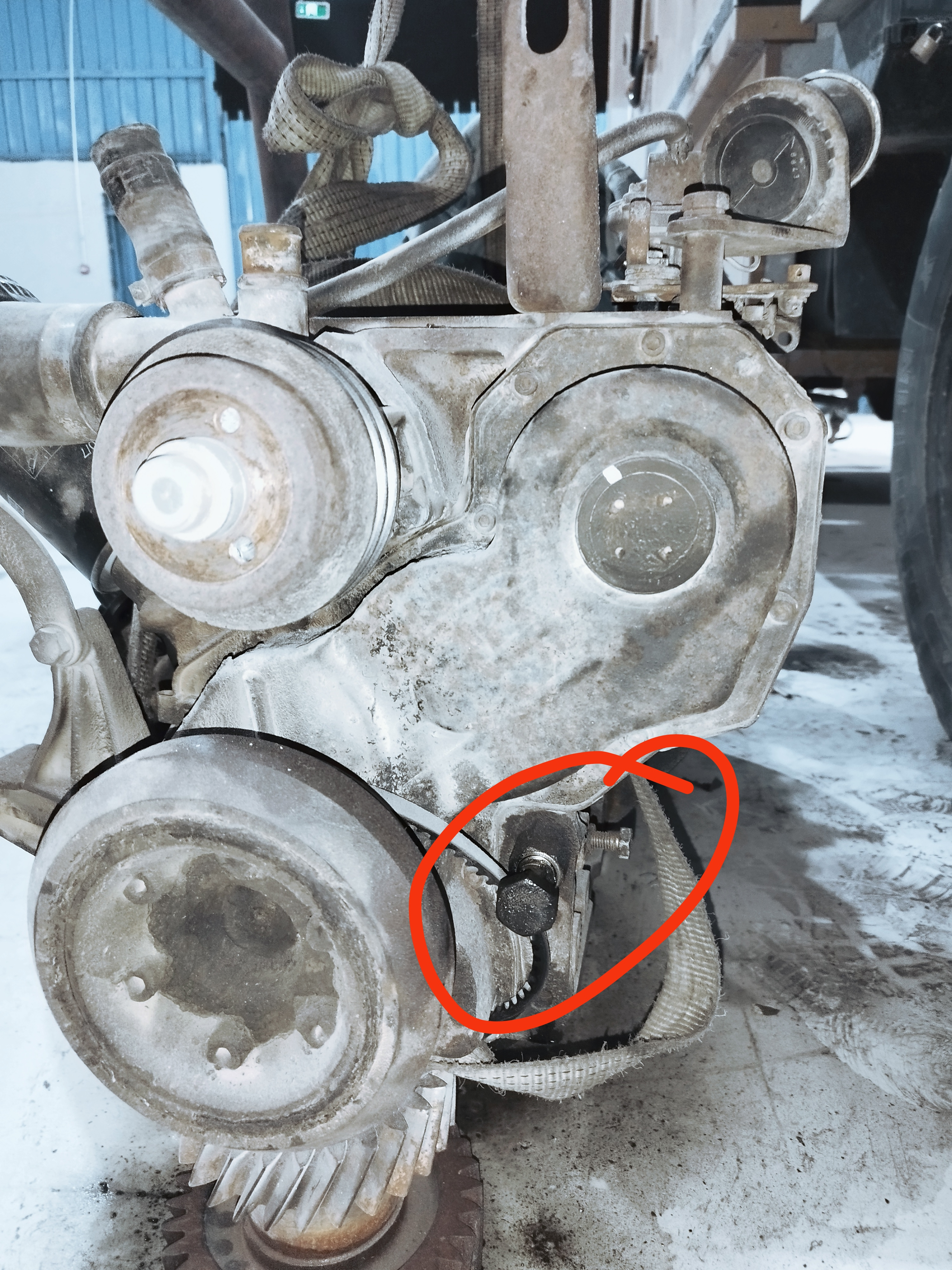

@Francois
La durite va directement sur une vis sur le bloc moteur.
@Tout le monde : Quelqu'un connaît-il un système de freinage qui génère une assistance à partir de la pression d'huile (moteur) ?
Maintenant, le nouveau vieux moteur n'a plus besoin que de cette vis...

@ Samuel,
J'ai bien compris ce que tu m'as écrit mais c'est ta connexion à l'huile moteur qui m’interpelle !!!
En me référant au plan fournit par BRIMONT, on doit aller à la pompe à vide sur le moteur :oops:
C'est comme sur le dernier schéma de mon précédent post.

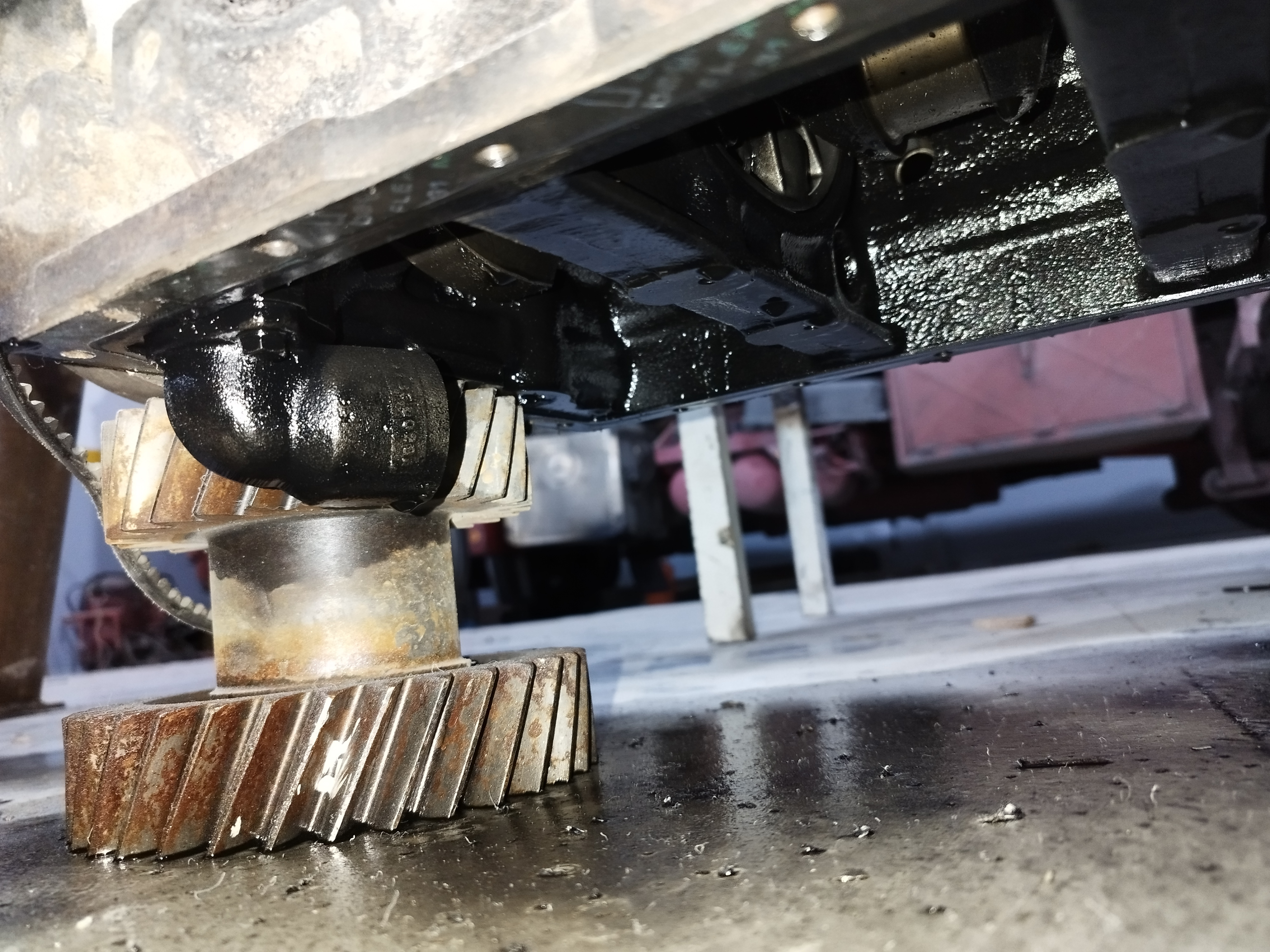

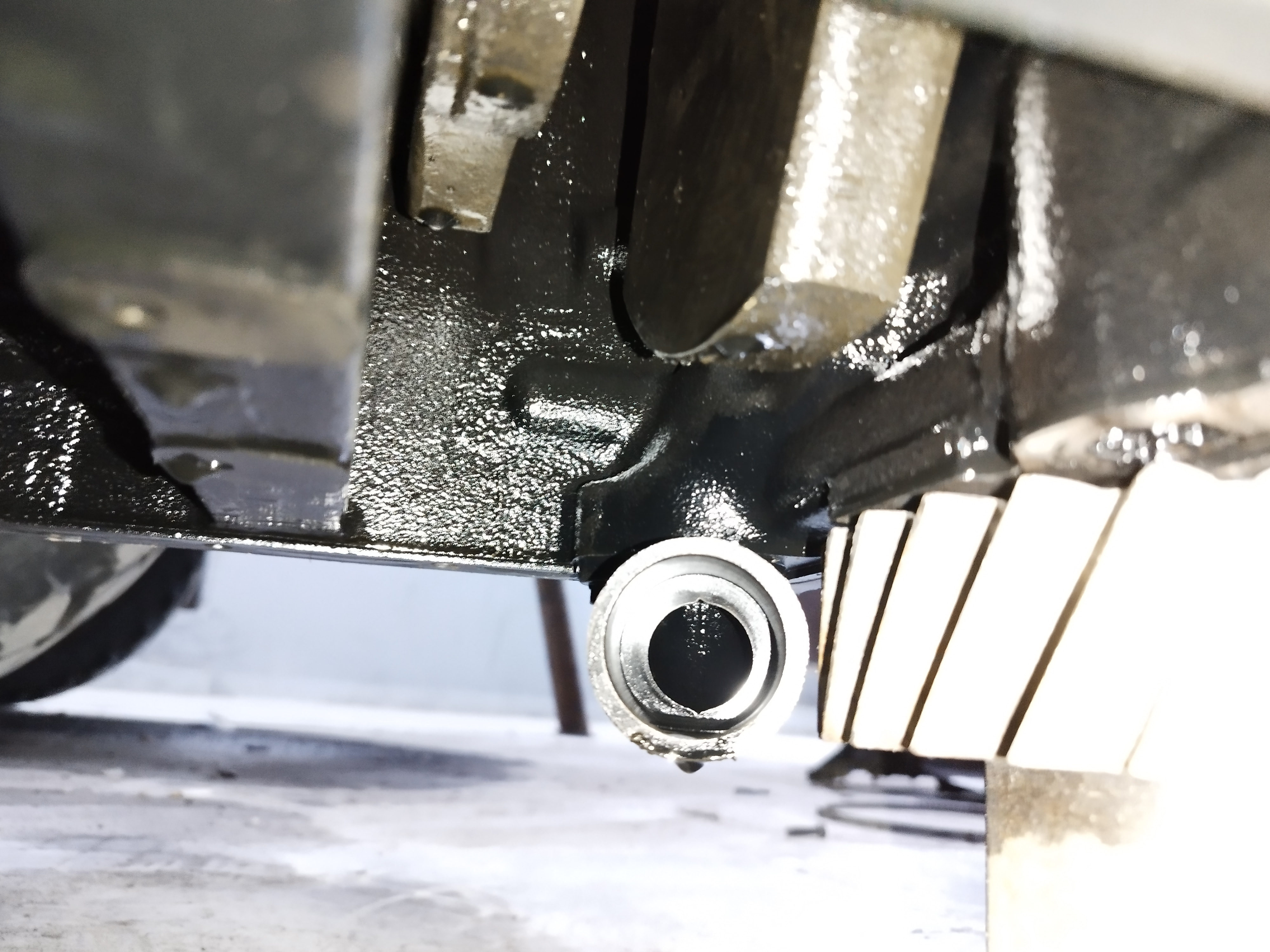

Message par SamL. »
Comme vous pouvez le voir sur les photos, l'ensemble se voit du dessous (carter d'huile). Il n'y a pas d'autres pièces. Pour moi, il semble que la pression soit générée directement par le moteur.

Salut à tous,
il me semble que je ne suis pas vraiment en mesure de suivre cette discussion. Mais...
Si la pompe à vide ressemble à l'illustration,
le raccord supérieur est probablement le raccord de dépression.
Le raccord inférieur devrait alors servir à refouler l'air aspiré, y compris l'huile moteur qui lubrifie la pompe, dans le bloc moteur.
Si le système de vide n'est pas étanche ou si le raccord de dépression est ouvert, il peut arriver que beaucoup plus d'air, et donc d'huile moteur, soit refoulé dans le système d'admission via la ventilation du moteur.
Avec un peu de chance, cela n'entraînera qu'une augmentation de la consommation d'huile ; avec un peu de malchance, le moteur montera en régime de manière incontrôlée parce qu'il brûle de l'huile moteur.
