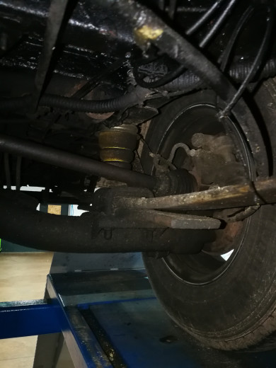

Pour Vagabondo qui est intrigué par la 1 lame 1/2 sur mon fourgon. J'ai retrouvé une photo.
Vagabondo
Pompier de niveau 2
Pompier de niveau 2
Messages : 71
Enregistré le : 22 déc. 2023 13:28
Re: Rénovation mécanique Jumper Dangel 2004
Message par Vagabondo »
Salut Bext,
J'avais donc bien compris ce que tu disais :lol: mais je ne savais pas que ce montage était déjà présent sur les x244, on le trouve beaucoup sur les x250.
