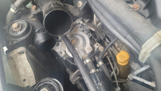

Un petit retour des premières modifications.
Reniflard fait (je posterai des images)
Ouverture par choc, j'ai l'impression d'avoir gagné un peut au démarrage du turbo mais clairement j'ai pas gagné énorme
le reste prochainement.
J'ai regardé pour les élargisseurs mais en réalité le problème ce situe au niveau du pont qui est décalé de 1 cm sur la gauche, j'ai lu que cela peut être remis en place en levant l'arrière, débloquer les lames et décaler le pont.
Je suis allé peser la bête, 2750 plein fait, à 2 sans équipement ni matos pour vivre.
L'objectif et de descendre en dessous de ce poids avec le nouvel aménagement et de ne pas dépasser 3 tonnes une fois prêt à voyager.

Salut salut,
meilleurs voeux pour cette belle année qui s'annonce avec plein d'aventure sur le forum :)
Alors je me suis chauffé, j'ai sortie l'intermédiaire, couper le dessus puis vider le peut de laine de roche qui restée.
Conclusion, c'est pire, le bruit ça change absolument rien donc j'en conclus que la laine à brulé avec le temps et au final, je perds en pression de turbo ayant des gazs trop libres (le cata a été enlevé avant achat)
Donc je vais remplacer le silencieux intermédiaire qui n'est pas en super état, je partirai sur un truc bien au moins :) (à votre avis, dois je remettre un cata pour récupérer de la pression turbo ? où au contraire, en profiter pour augmenter direct la pression sur le turbo ?)
Je vais prévoir d'installer un petit mano pour me permettre de voir ce que donne le turbo.
Pour les lames, ça reste léger mon soucis donc je verrai pour faire un petit para et il me dira ce qui cloche le technicien.
Effectivement pour le visco, je pensais que c'était un contre poids. mais si comprends bien, dans la logique, le visco ne devrait pas entrainer l'arbre principal si je suis en traction ?
Je me suis occupé de la LDA, 2 tours roue crantées, 60 degrés membrane, pas de changement sur la bague, résultat, pas mal du tout, turbo qui part plus tôt, j'ai pas gagné en CV mais en confort de conduite.
Truc très bizarre, c'est avant la coupelle de suralimentation, il y a une sorte de filtre (réserve d'air ?) et dans la durite, il y avait un réducteur de débit (que j'ai enlevé sans voir de changement)
Ce n'est pas parfait mais il y a de l'amélioration, fin janvier je fais 2000 km avec de l'autoroute, je suis actuellement à 12 litres / 100, ce qui n'est pas normal, j'espère améliorer le tout avant le départ sinon je vais faire un crédit pompiste ^^
merci encore pour nos échanges

j'ai test mon turbo, aucun soucis je monte à plus de 900 gr et il charge à partir de 1800/2000 tours, il fonctionne correctement.
Je vais shint l'intercooler pour être sur, test compression, échappement puis la finalité restera une amélioration de la PI :)
Pour la roue de secours, j'ai déjà fait pour un pote directement sur la portière de gauche, double tôlage (intérieur et extérieur), puis tige fileté, ça fait presque 4000 km sans soucis.
Je pense faire pareil et décaler ma plaque d'immatriculation sur la portière de droite.
viewtopic.php?t=16371&start=20
C25 TD Camping car 5m20
Jumper L2H2 2.5 TDI Dangel B
Jumper L3H3 2.5 D Dangel R+B
MatPain
Vraiment très fort
Vraiment très fort
Messages : 383
Enregistré le : 05 juin 2021 11:33
Re: Rénovation mécanique Jumper 2.5 TDI Dangel 2000
Message par MatPain »
Salut
pour vous tenir au courant, je viens de faire 1600 km entre mix autoroute / départemental etc,
je plafonne à 110 sur plat et 120 en descente, conso 12l dans toutes les situations.
Donc je m'occupe des injecteurs, je remplace les nez d'injecteur et tarage entre 201 et 210 bars.
Nettoyage pompe à injection avec produit violant et test compression.
Wait and see ;)
pour les pièces, j'ai galéré à trouver donc je partage, ça peut servir au possesseur du 2.5 TD et TDI :
Injecteur 0 432 193 728 : https://www.protruckshop.com/reference/ ... cteur-7259
Nez Injecteur DSLA 140 P 640 / 0 433 175 124 : https://www.ebay.fr/itm/282717964103
