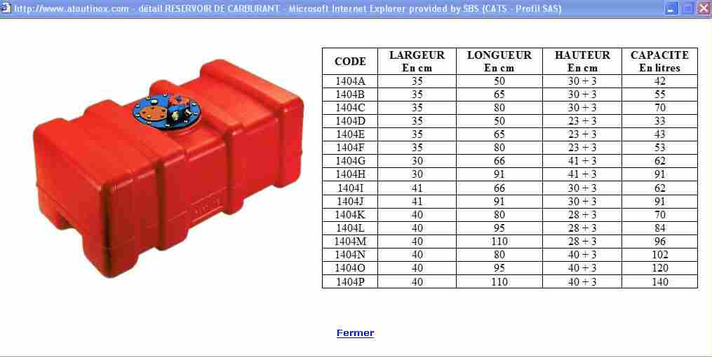

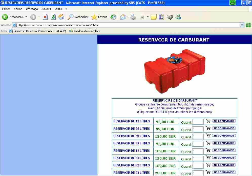

bonsoir carophil,
voilà ce que tu cherches, le 1404H
L = 91 cm
l = 30 cm
H = 41 cm
capacité 91 L et homologué CE
pile ce qu'il faut pour être logé sur le côté entre longeron de châssis et carrosserie
pas cher 203 €
je les ai contacté par mail dispo sous 3 à 4 jours et 13 € de frais de port
1404H de chez ATOUTINOX
a+
Jean-Louis

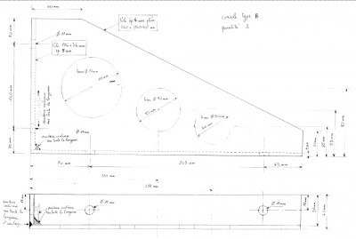

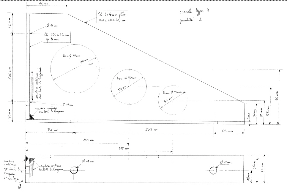

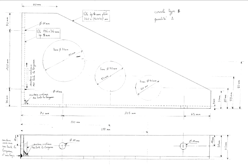

maintenant voici les plans des consoles pour le réservoir 1404H de ATOUTINOX ou pour un de L=115 l=32 H=38 ou 40 cm
les 2 consoles sont identiques mais symétriques (avant et arrière)
console type A
console type A
a+
Jean-Louis
