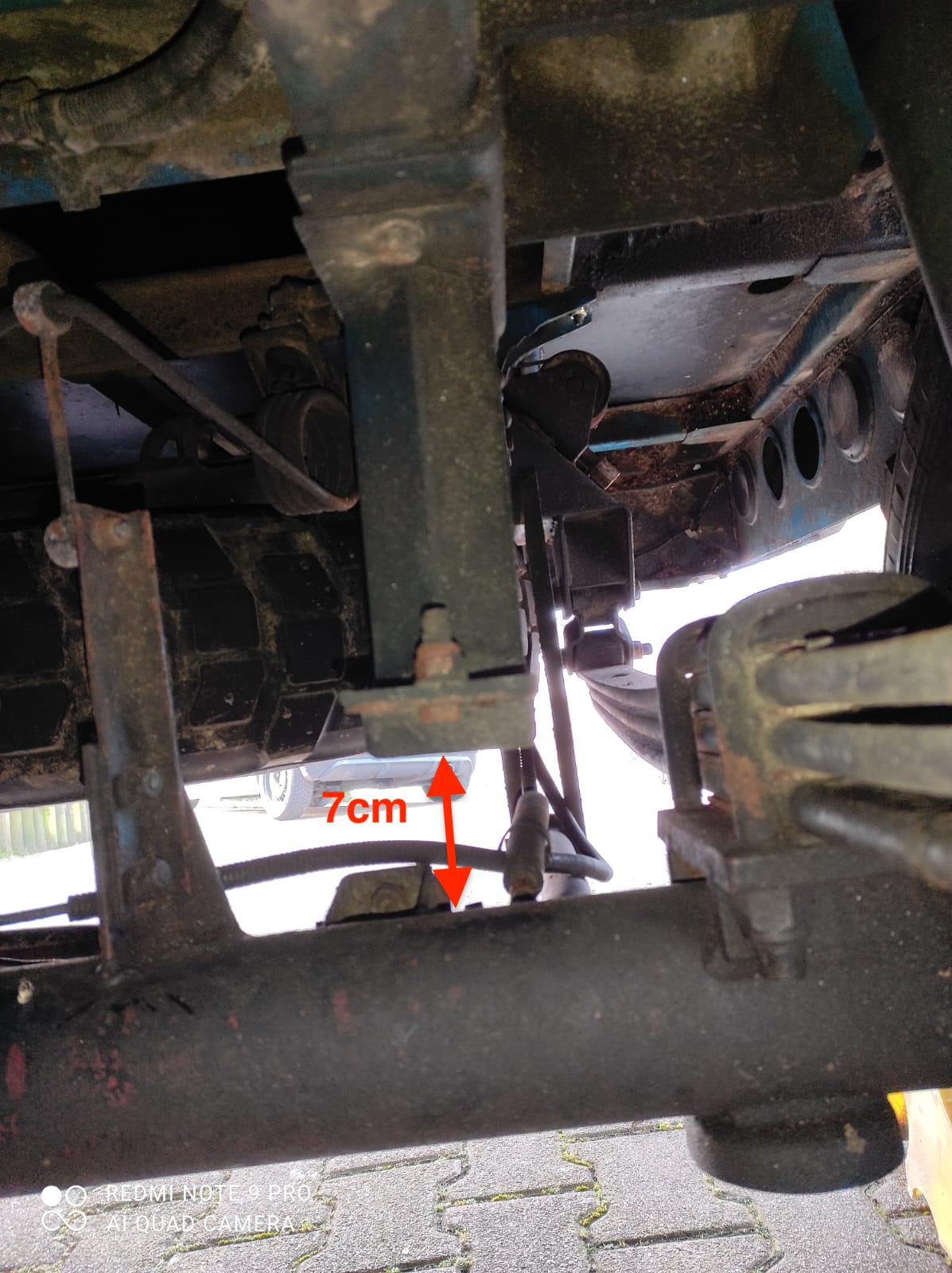

De mon coté sur pont Hurth à l'arrière j'ai 7cm, le camion est presque vide:

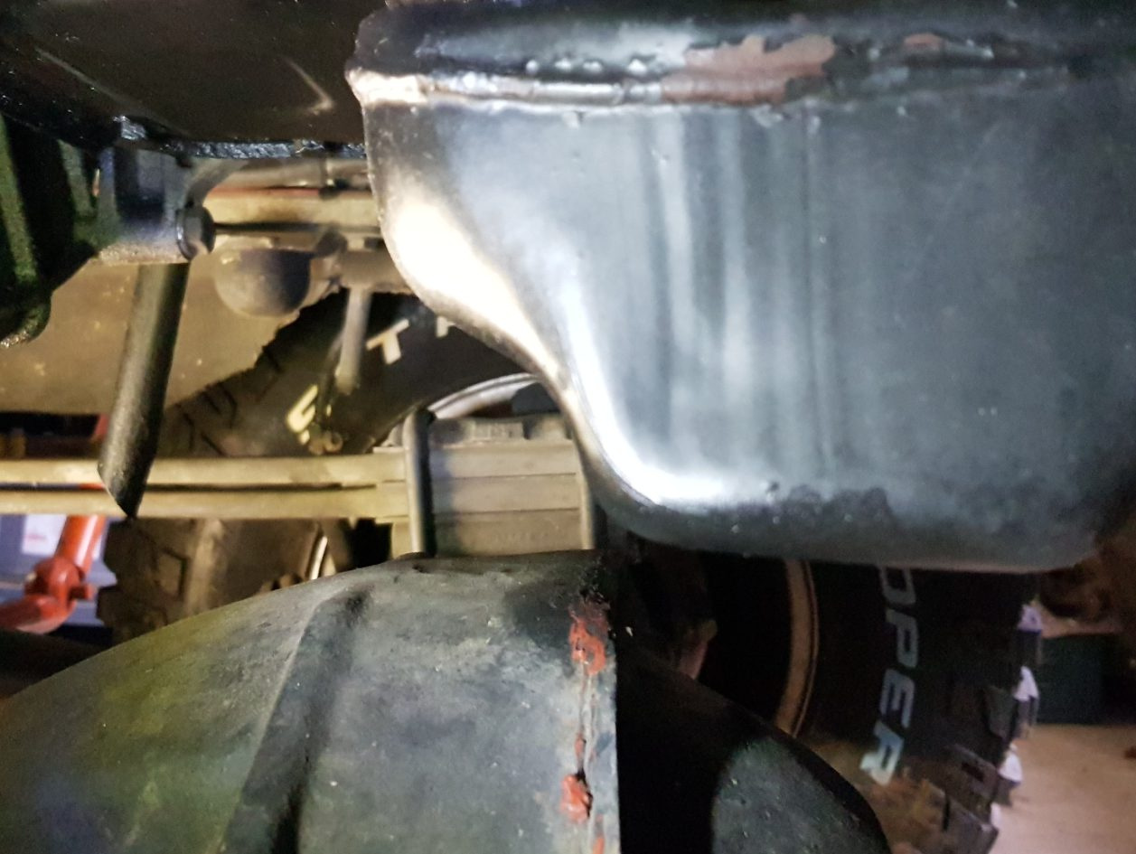

J'ai vu hier, lors de la vidange, que le train avant de ma Ponticelli était très, très proche du carter d'huile lorsque la voiture se mettait en suspension. Je me demandais si je n'avais pas monté un mauvais carter d'huile ?
En effet, j'ai démonté l'extension des butées du train avant pour avoir plus de 3 cm de débattement et maintenant il me semble que la distance entre le train avant et le carter d'huile est plus petite que le débattement du train. De ce fait, l'essieu avant pourrait détruire le carter d'huile.
Comment cela se passe-t-il chez vous ?

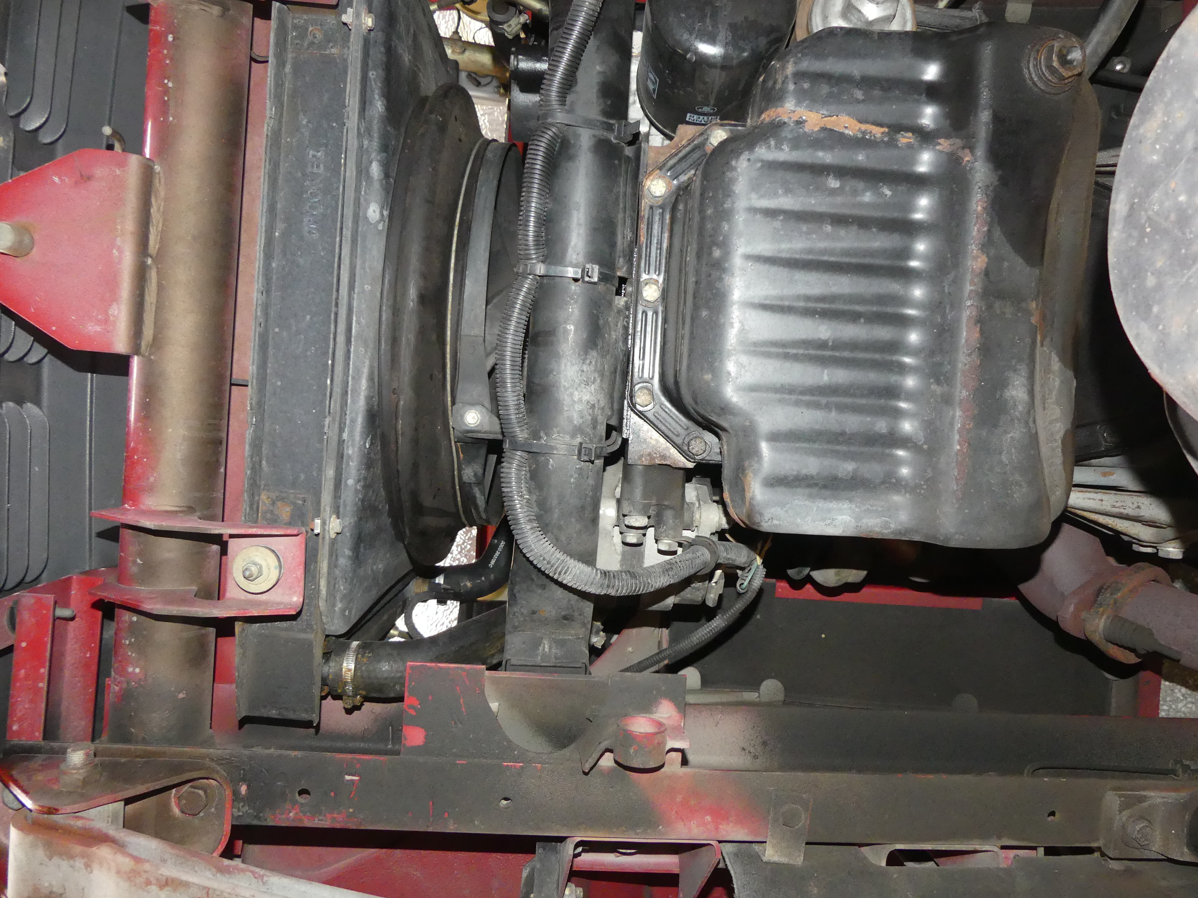

Mais ici, on voit clairement un évidement dans le carter d'huile. Tous les moteurs SOFIM n'en ont probablement pas.
viewtopic.php?p=190193&hilit=Beda+de+Mayence#p190193
Le tien ressemble-t-il à ça ?
https://augustin-group.de/p/oelwanne-12 ... ekQAvD_BwE

Bonjour.
Chez moi, l'écart n'est pas aussi grand que chez toi Beda.
Bien sûr, ce n'est pas très important pour l'inclinaison latérale, mais en cas de bosses profondes, l'essieu s'enfonce parallèlement. Mais il y a aussi environ 6 cm entre le guidon et la boîte de vitesses.
J'ai exactement le même carter d'huile.

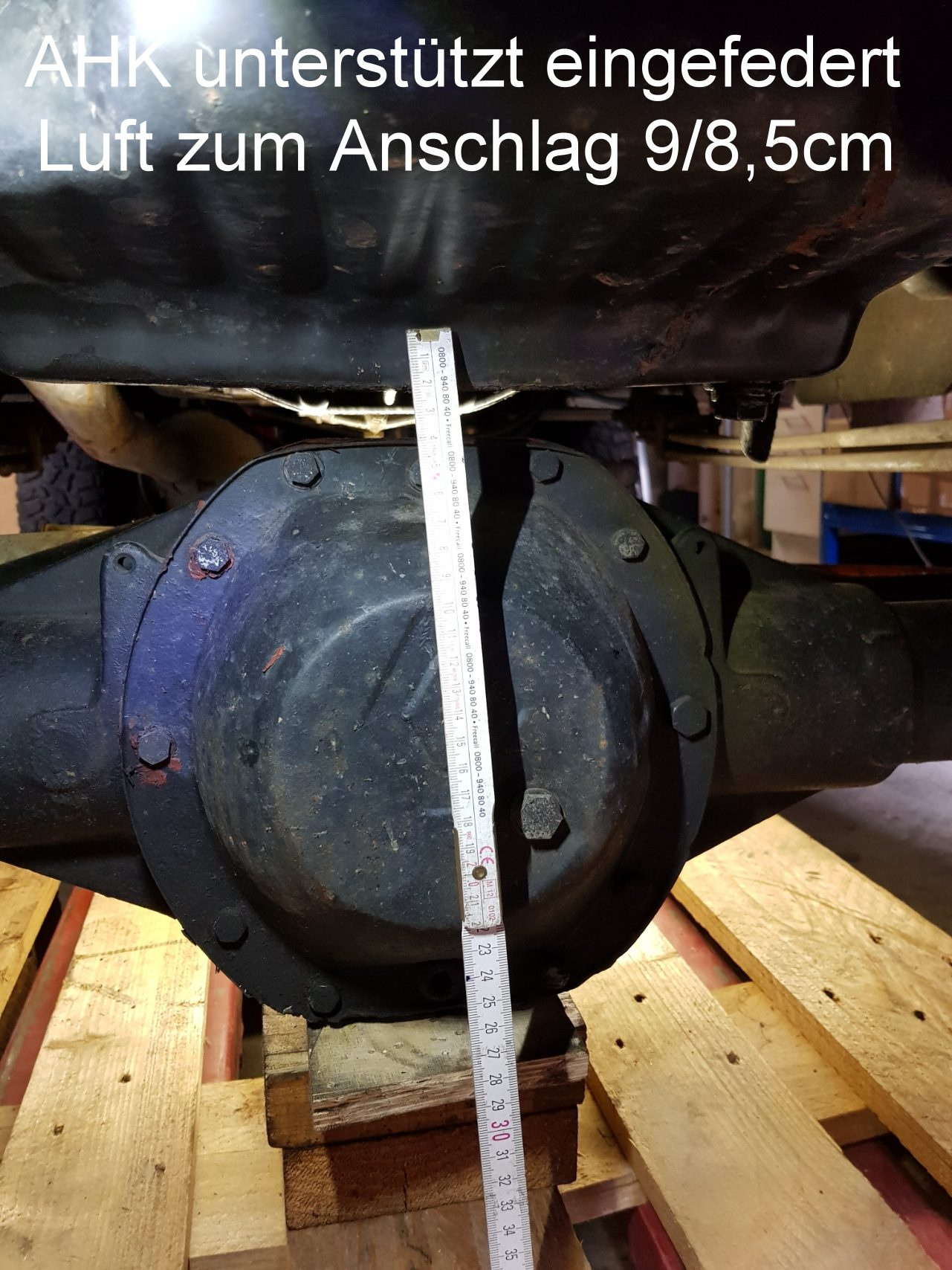

Salut à tous !

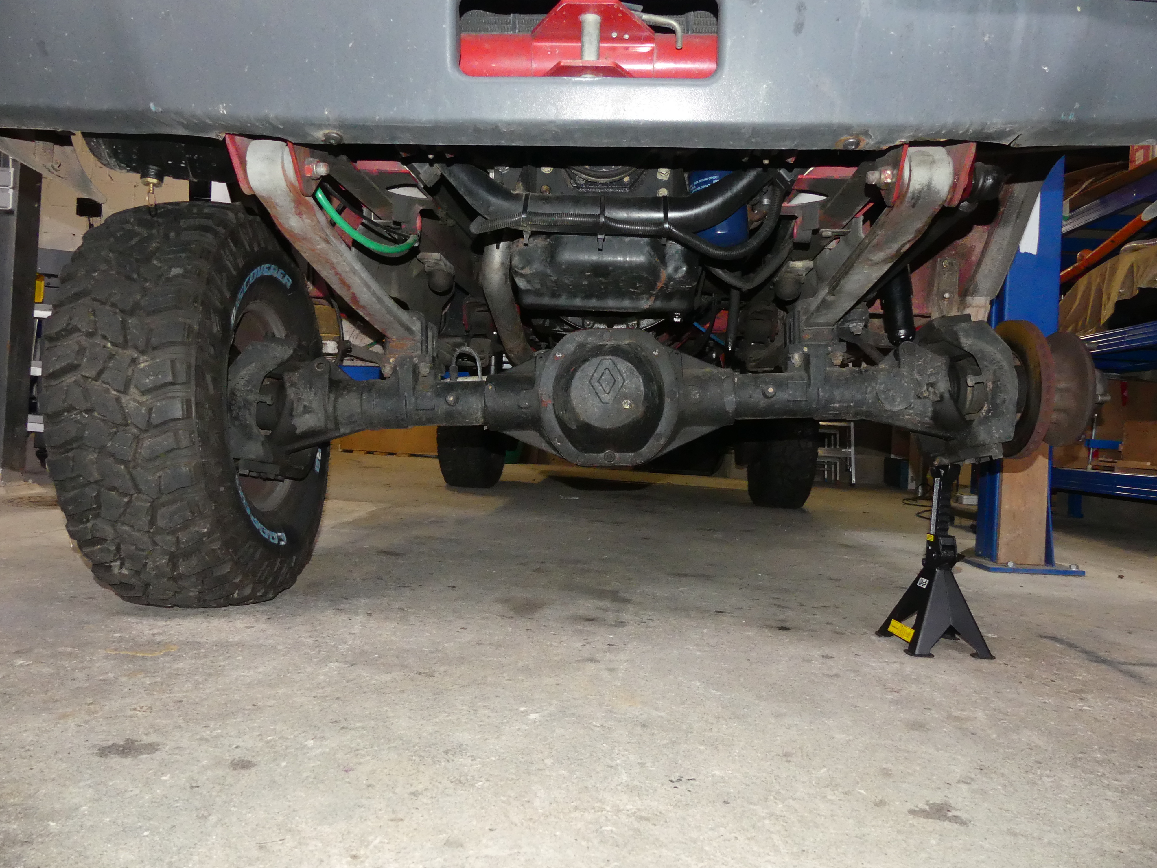

Je l'ai soulevé au niveau du différentiel et, pour que la charge soit la plus haute possible, je l'ai soutenu au niveau du crochet d'attelage.
Il reste ainsi 9 respectivement 8,5 cm d'air jusqu'aux butées de fin de course.
Vu de face, il ne reste que quelques cm entre le corps d'essieu et le carter d'huile.
De côté, on peut toutefois voir que la découpe dans le carter d'huile est suffisamment profonde et que l'essieu ne buterait pas.
Mais là, tout se joue au millimètre près.
Je suppose que jamais une B ne se compressera autant.
(Je me méfie de cette traduction, est-elle acceptable ?)
Sauf si on saute avec.
Mais dans ce cas, on a encore d'autres soucis.

Ici, la cale de cette histoire a bien sûr aussi une influence.
Hallo zusammen,
Ich habe ihn am Differential angehoben und, damit die Belastung möglichst groß ist, an der AHK unterstützt.
So sind noch 9 bzw. 8,5cm Luft zu den Endanschlägen.
Von vorne gesehen ist zwischen Achskörper und Ölwanne nur noch wenige cm Platz.
Von der Seite ist aber erkennbar, daß der Ausschnitt in der Ölwanne tief genug ist und die Achse nicht anschlagen würde.
Aber da geht es um Millimeter.
Ich schätze, daß nie ein B so weit einfedern wird.
Außer man springt damit.
Dann hat man aber noch weitere Sorgen.
Beda

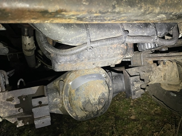

Chers tous, je vous remercie.
Je suis actuellement en voyage avec mon B. J'ai démonté l'extension des butées pour les ressorts.
Maintenant, le châssis peut enfin travailler correctement. Cependant, lors de grosses bosses, le boîtier du différentiel heurte le carter d'huile.
Comment se fait-il qu'aucun d'entre vous n'ait eu ce problème ?
L'essieu n'est définitivement pas placé trop en avant, car les roues touchent déjà partiellement le carter de roue lorsque la suspension est plus forte.
Beda, chez toi aussi, on dirait que le carter d'huile se casse en cas de forte suspension - on le voit très clairement sur l'une des photos.
À part surélever, que peut-on faire ?
Sinon, la voiture est inutilisable en tout-terrain.
Chez moi, le carter d'huile a aussi un évidement pour l'essieu, mais il passe quand même à travers.
Salutations

Hallo Hannes,
nein meine Ölwanne hat keine Kontaktspuren.
Und ich bin sicher, daß es auch nie einen Kontakt geben wird.
Es geht um ein paar Millimeter aber es reicht.
Aber das funktioniert nur, weil durch den Keil die Achse um 8° nach hinten geneigt ist.
Siehe Link weiter oben.
Im Umkehrschluß bedeutet das, daß aus meiner Sicht alle Ponticellis ohne Keil nicht ausreichend Platz haben dürften.
Bonjour Hannes,
non, mon carter d'huile n'a pas de traces de contact.
Et je suis sûr qu'il n'y aura jamais de contact.
C'est une question de quelques millimètres, mais cela suffit.
Mais cela ne fonctionne que parce que l'axe est incliné de 8° vers l'arrière à cause de la cale.
Voir le lien ci-dessus.
Inversement, cela signifie que, de mon point de vue, tous les Ponticelli sans cale ne devraient pas avoir suffisamment de place.
Beda

Donc les distances entre le moyeu de la roue et l'aile et entre le ressort et le tampon sont les mêmes chez moi, elles ont tendance à être un peu plus importantes.
C'est pourquoi je suppose que tu n'as pas encore fait de terrain avec ?
Ci-joint une photo où l'on voit où le carter d'huile s'arrête.
Guten Abend,
Also die Abstände von Radnabe zu kotflügel und der Feder zu Puffer ist bei mir gleich, tendenziell etwas mehr.
Deshalb gehe ich davon aus, dass du damit noch nicht im Gelände warst?
Anbei ein Bild, da sieht man wo die ölwanne anschlägt.
Hannes-Kraisle

L’image
Das Bild
Messages : 3649
Re: Les ressorts paraboliques B110
Bonsoir
Il faut mesurer avec précision la longueur entre la boite de transfert et le pont avant ou bien la distance entre moyeu de roue avant et arrière.
Sie müssen die Länge zwischen Verteilergetriebe und Vorderachse oder den Abstand zwischen Vorder- und Hinterradnabe genau messen.

Bonjour.
Je suppose qu'il s'agit de la position de l'essieu avant.
Si je recule davantage l'essieu avant, la roue avant va encore plus heurter le passage de roue en tout-terrain et les amortisseurs ne seront plus droits par rapport à la suspension.
Est-il possible de modifier le carter d'huile ?
Guten Morgen.
Ich vermute es geht um die Position der Vorderachse.
Wenn ich die Vorderachse weiter nach hinten schiebe, wird das vordere Rad im Gelände noch mehr an den Radkasten stoßen und die Dämpfer nicht mehr gerade zur Aufhängung stehen.
Ist es möglich die Ölwanne zu verändern?
Messages : 3302
Message par Bruno Jordan »
Hannes-Kraisle a écrit : 28 févr. 2022 09:50 ...
Si rien ne gène dedans, oui et comme il est en acier la soudure sera plus facile que si c'était de l'alu.
