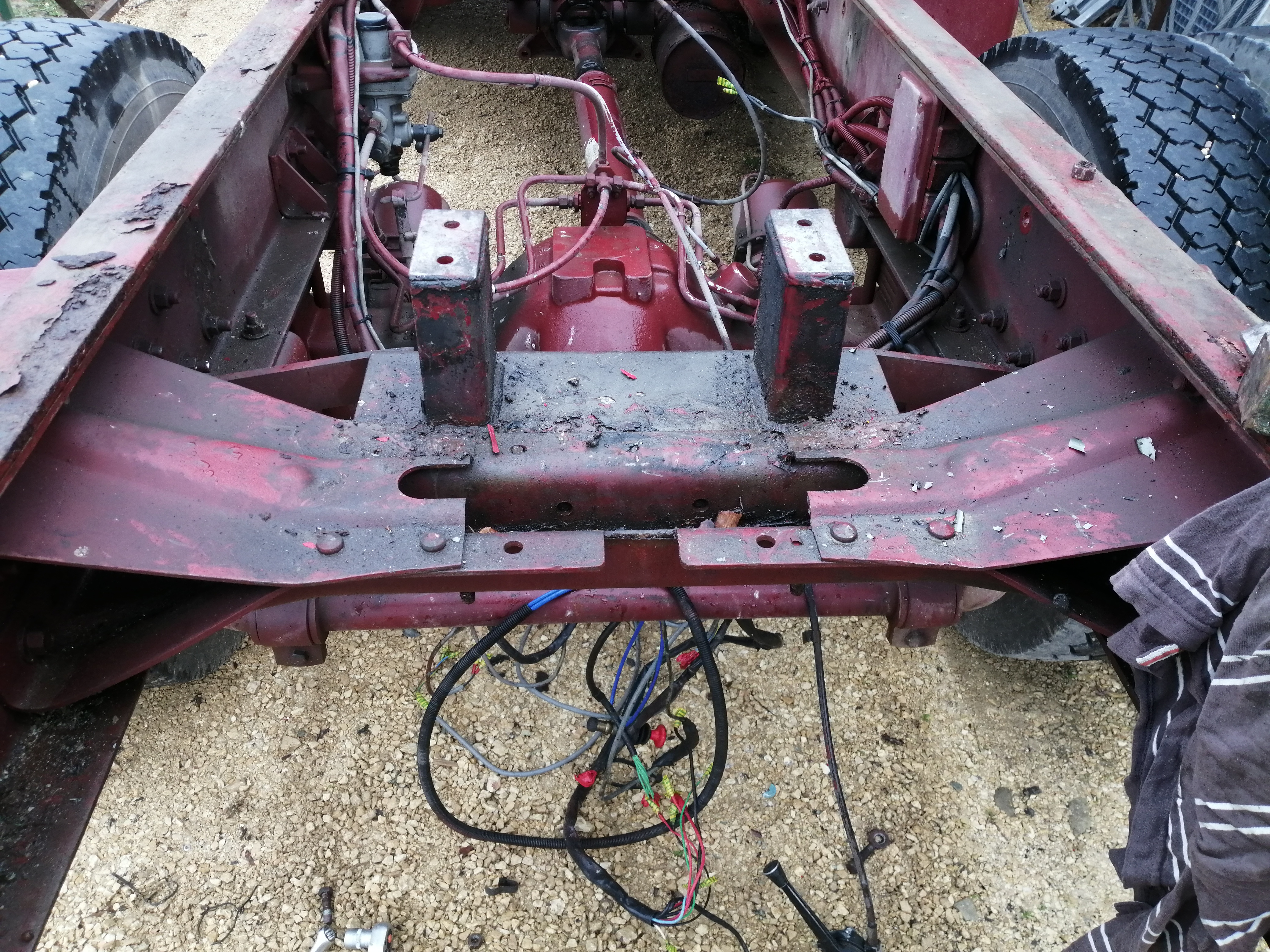

J'ai trouvé ma réponse pour le colle de cygne sur le forum : c'est bien le fait que le châssis redescende après la cabine pour que l’équipement soit plus bas non ?
Aujourd'hui j'ai essayé de démonter le reste des pièces qui fixaient la pompe... J'ai bien dit essayé :102: :102: :102:
Cette pièce doit être soudée j'imagine.
On dirait des rivets de soudure non ?
La vie est un long fleuve tranquille.... Sauf que nous avons choisi de voyager en camion orch orch orch orch
Messages : 3302
Re: Le voyage d' Ulysse ( construction )
Message par Bruno Jordan »
Oui ça s’appelle soudure par bouchonnage, c'est extrêmement solide
Soit percer les soudures, pas facile soit couper la plaque de fixation au raz de l'entretoise du châssis et laisser en place la partie bouchonnée.
