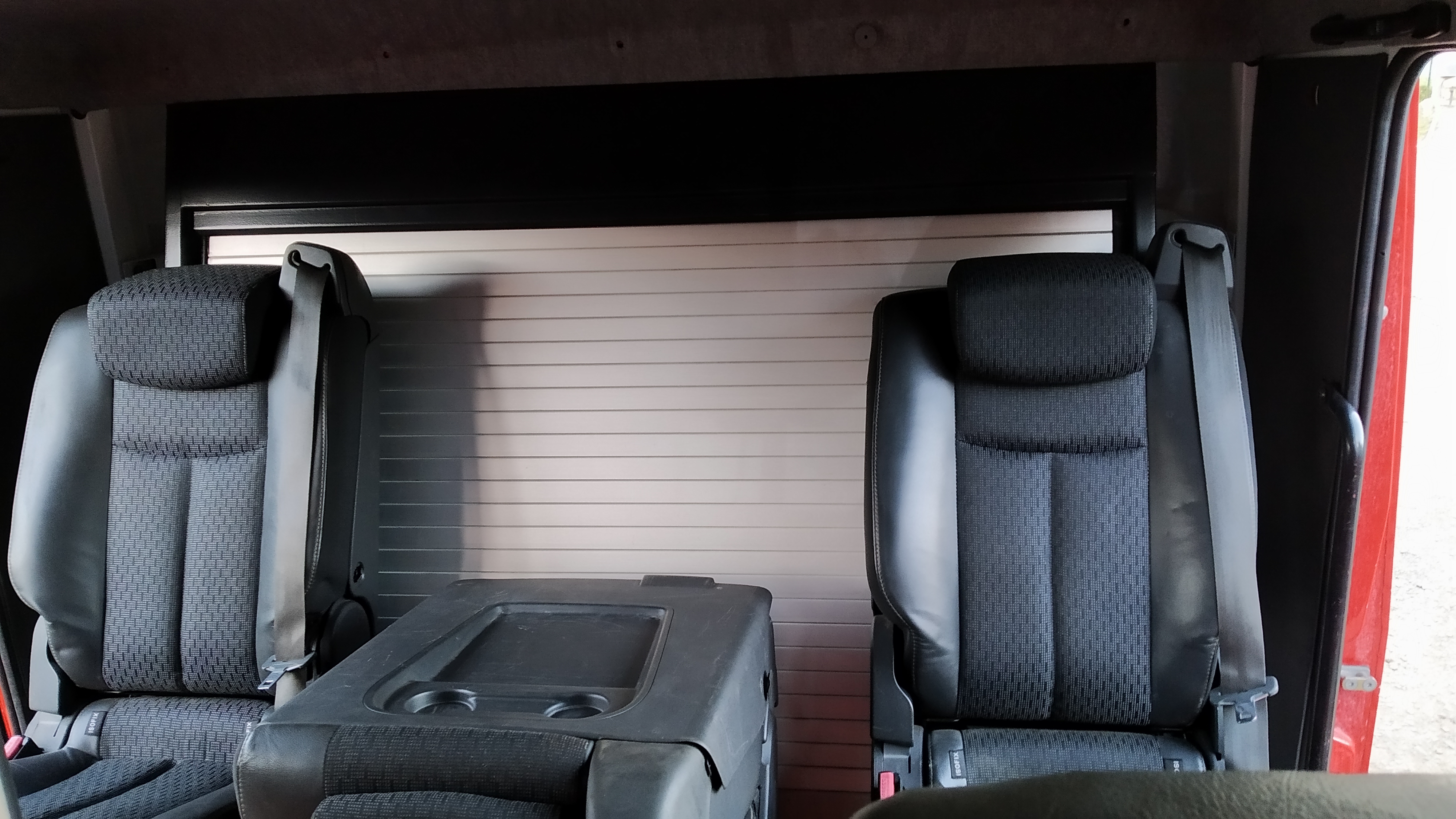

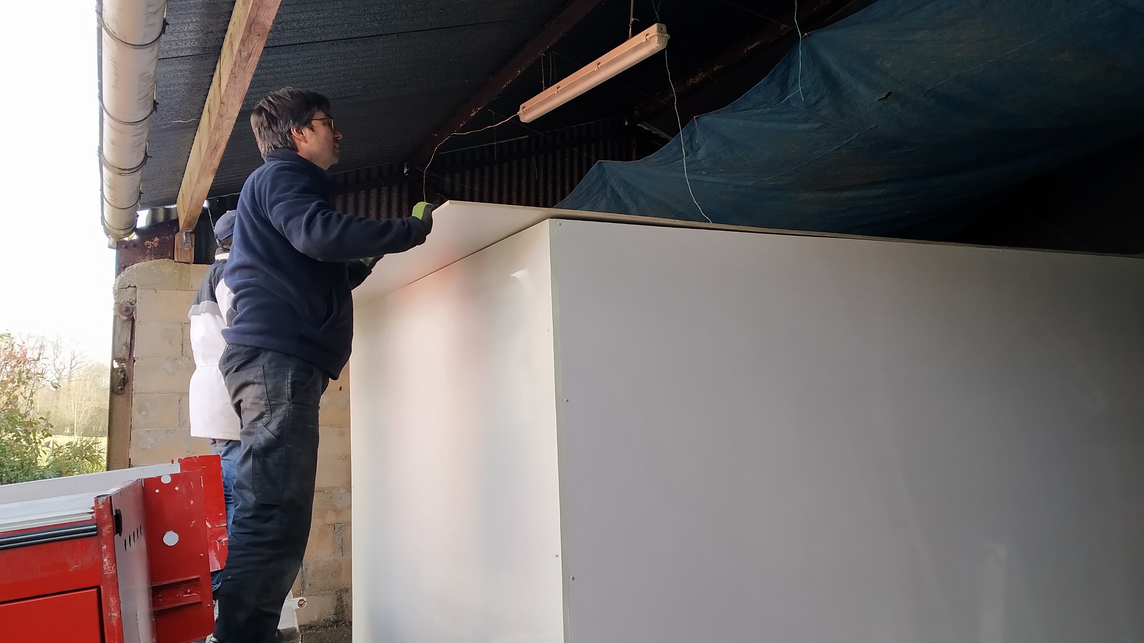

voici qques nouvelles de l avancement du chantier
la structure de la cellule est finie et après avoir attendu les panneaux plusieurs semaines
la livraison est enfin faite
j ai donc commencé la pose ce we
le temps que les panneaux arrivent j ai avancé sur l aménagement de la cabine, en réutilisant un volet roulant pour faire du rangement derrière les sièges de récup eux aussi
bonne semaine à tous

bien jolie tout ca et tes sièges c est récupéré sur quoi?

titoff1972 a écrit : 14 mars 2021 22:14 bien jolie tout ca et tes sièges c est récupéré sur quoi?
c est récupéré sur un espace

il me semblais bien que c était des sièges d espace.

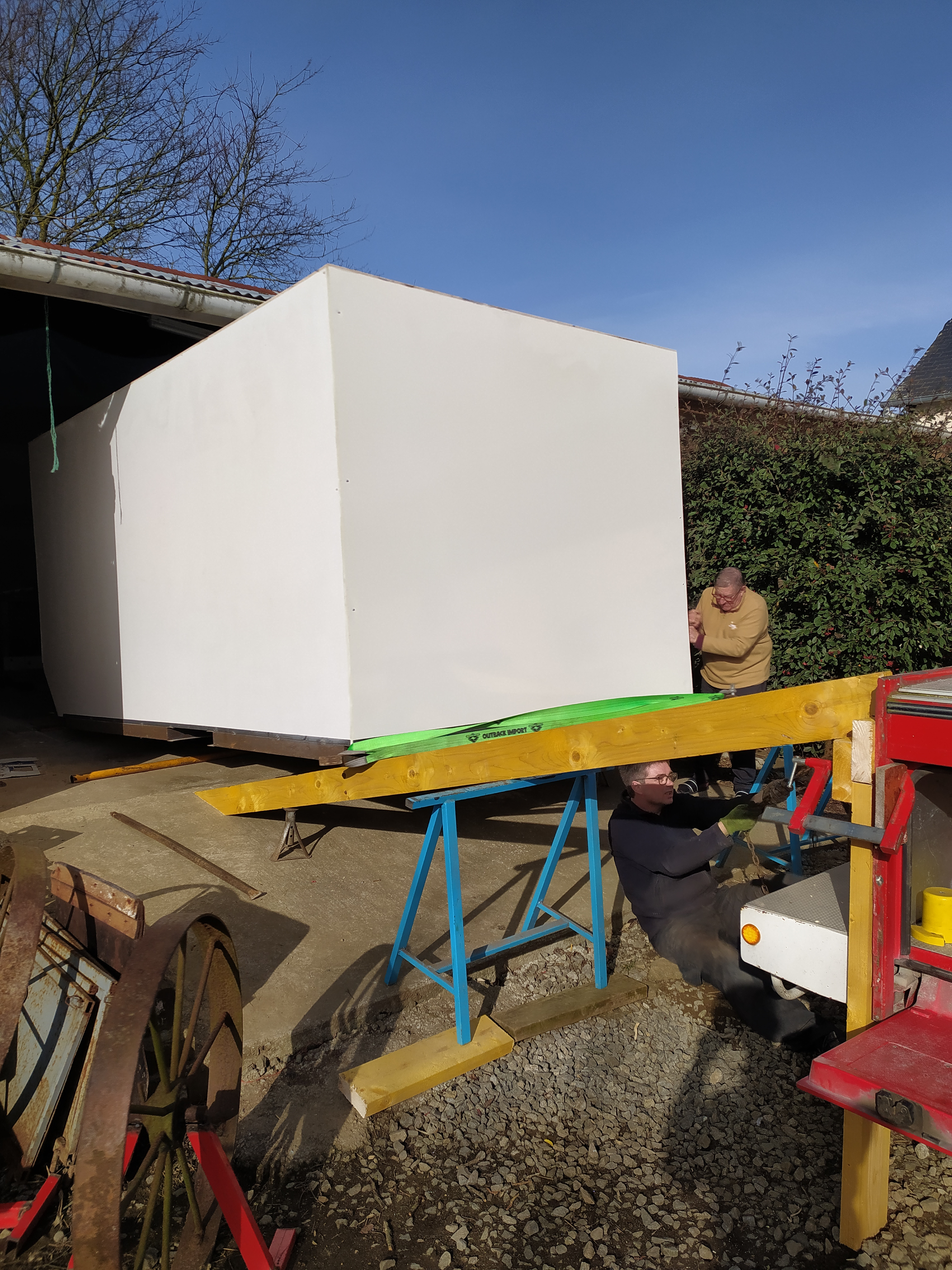

voila le dernier panneau en place
la prochaine étape va être de monter la caisse sur le camion
c est très symbolique et en même temps toujours un moment de stress car il faut pas se louper .
c est aussi ç ce moment la que l on peut vérifier si on a tout bien prévu et rien oublié

Allez pas de stress............ moi aussi la cellule n'est plus sur le camion......... pour la pose ça ne se fait pas tout seul mais rien d'insurmontable.......... par contre tu penses que les sièges d'espace seront validés par la DREAL ?

merci pour le soutient
pour les sièges d espace , j ai déjà validé le montage avec le dreal man par contre il ne veut pas voir de ceintures
il faut donc les démonter avant le contrôle

voila une grosse étape de passée
je vous cache pas ma fierté et le soulagement ce soir de voir, cette cellule que je préparais depuis plusieurs mois, perchée sur le camion
cela me permet de valider tout ces choix techniques et qu' il n y a pas de gros plantage
j'adore qu'un plan se déroule sans accroc ;)
