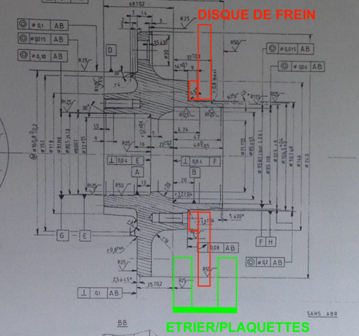

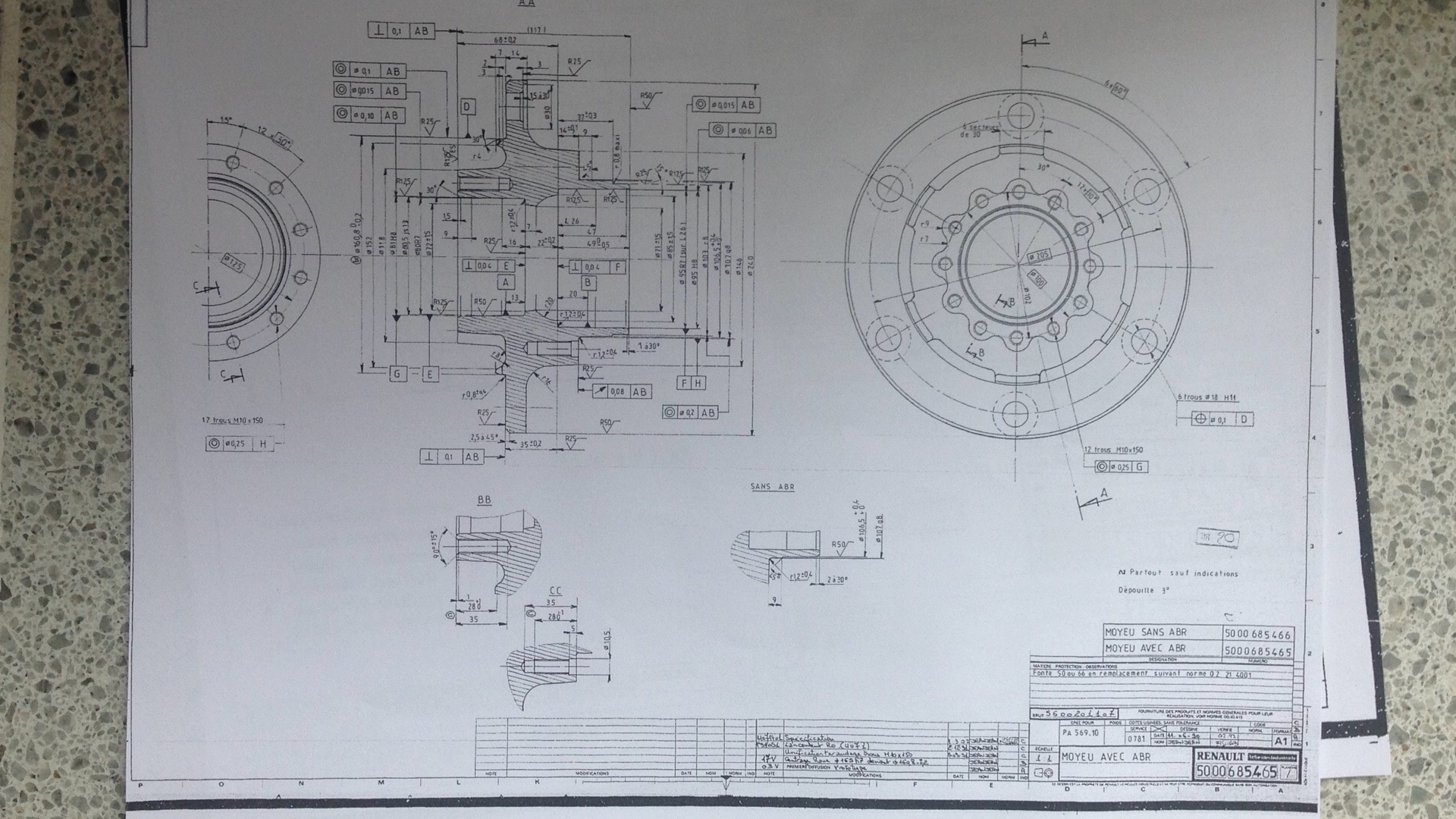

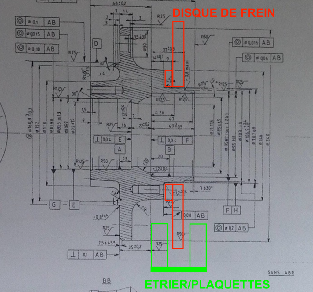

Aller ... déterrage en bonne et due forme..
Voici les plans / côtes d'usinage des moyeux Renault :
Je rejoint Come, refaire usinée une paire de moyeux ça va être une épreuve complexe.. Et très couteuse.. il ne faut pas aller dans cette direction.
C'est tellement plus simple de réusiné des disques !
Le plan plus haut donne plusieurs côtes intéressantes ...
- 12x trou M10 x 30°d'angle
- PCD de 125mm.
- Diam intérieur de 107mm avec un rayon de 1,2 +-04mm
Au moins on à la base de fixation sur le moyeux... :thumbup:
A priori d'après vous il y à 290mm de diam ext.... soit on est pas à 2/3cm près ça doit passé après tout.
Je confirme que tout les B 4x4 on des étrier standard.. l’épaisseur de 24mm des disques "normaux" de B 4x2 doit suffire.

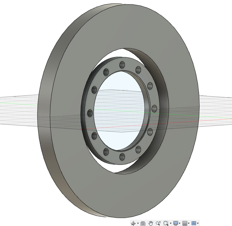

Voilà ce que ça donne en CAO :

Maintenant il me manque encore des côte de hauteur / profondeur..
Si vous voulez des disques neuf il faudra prendre quelques mesures ;)

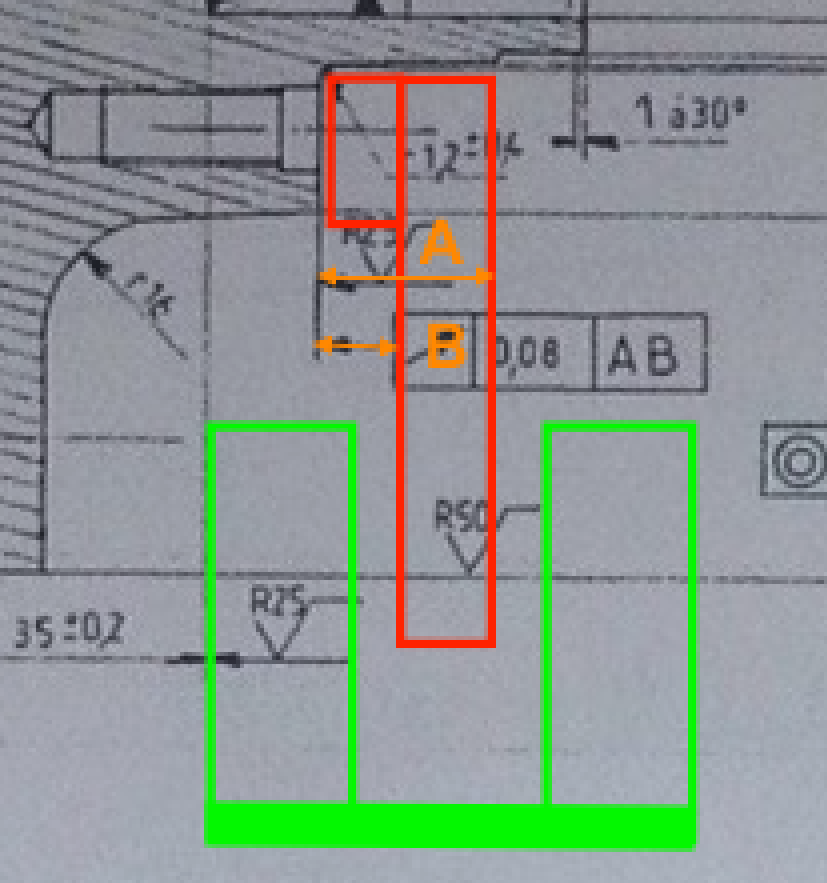

Voici les cotes qu'il me manque pour réalisé les disques.. A et B
