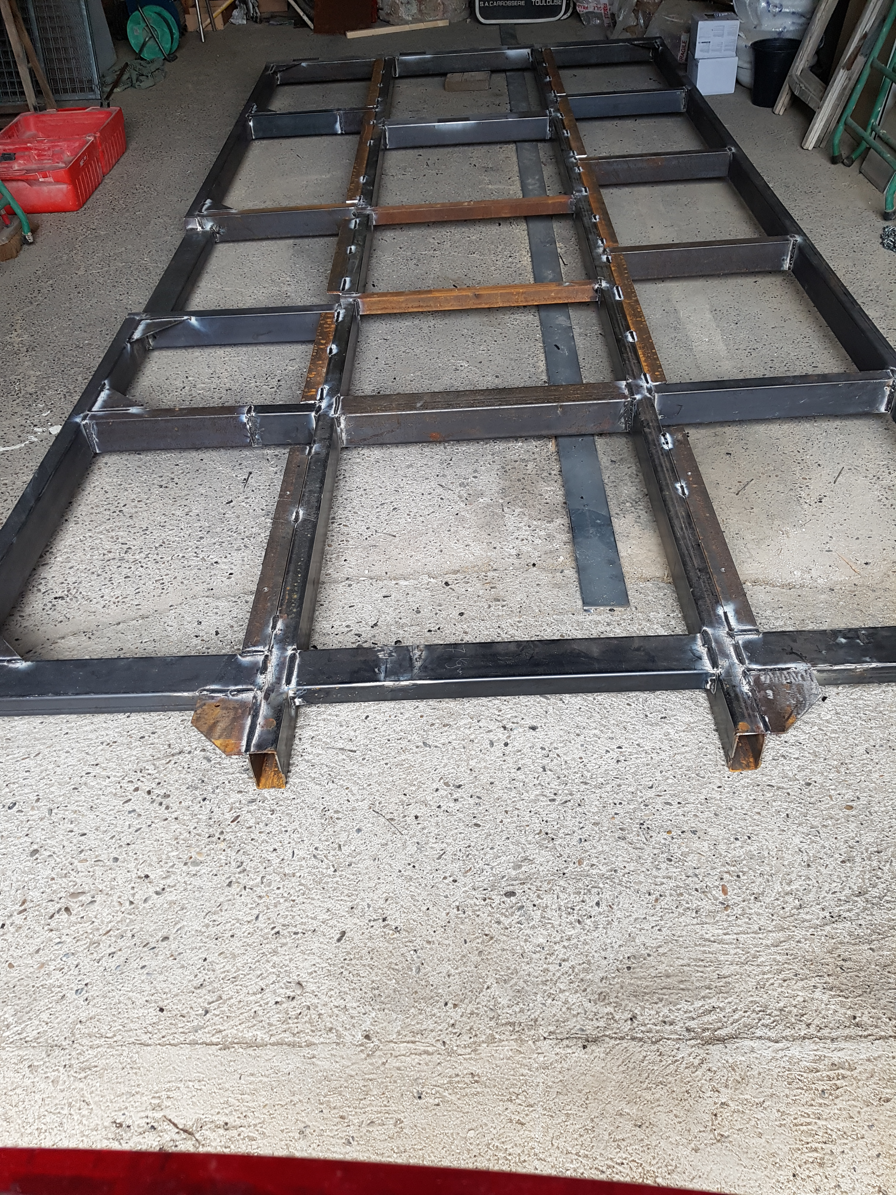

Le faux châssis en cours de finition ........ enfin plus qu'à le retourner pour terminer les soudures .......et fabriquer le balancier .

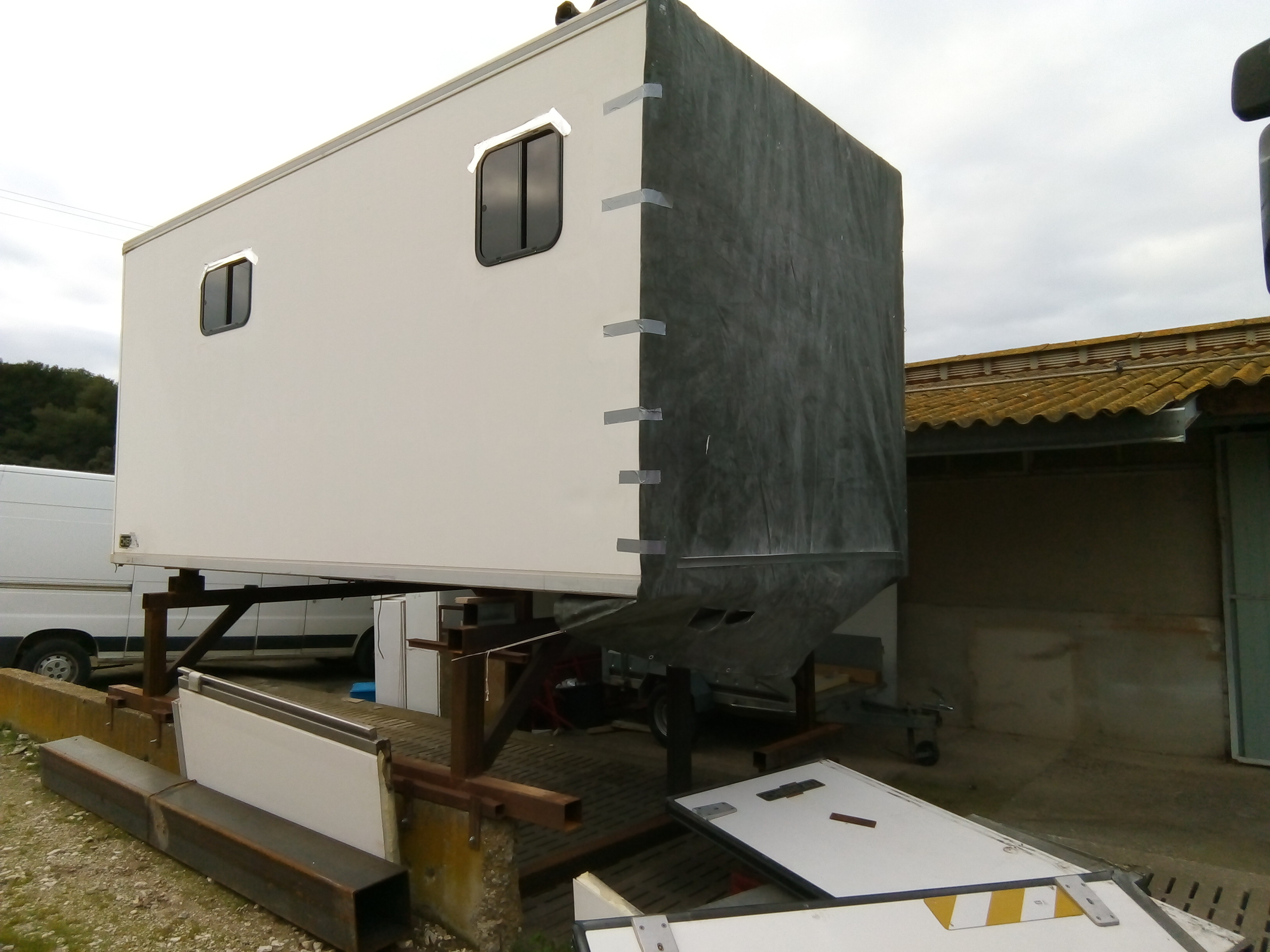

Entre deux j'ai profité du beau temps pour raccourcir la cellule .

Bonjour Camelraid , très beau travail la cellule fait envi. C'est quoi ton profilé pour ton faux châssis ? Axes pivots 3 points,4 points , en losange ? En tous cas félicitations pour ce travail . J'espère que nous arriverons à nous croiser sur les routes un de ces jours .

CAMELRAID a écrit : 16 févr. 2021 06:13 20210205_144001.jpg[/attachment1
Il va falloir que je passe voir ton chantier, quand j'aurai 5 min je te passe un coup de tel pour venir quand tu seras sur place,
En tout cas tu avance super bien bravo :thumbup:

BERNARD CREUZE a écrit : 16 févr. 2021 08:42 Bonjour Camelraid , très beau travail la cellule fait envi. C'est quoi ton profilé pour ton faux châssis ? Axes pivots 3 points,4 points , en losange ? En tous cas félicitations pour ce travail . J'espère que nous arriverons à nous croiser sur les routes un de ces jours .
Pour le châssis c'est du profilé de 3 mm en section de 100x100 et de 100x50 ........... 3 points avec axe pivot arrière

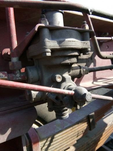

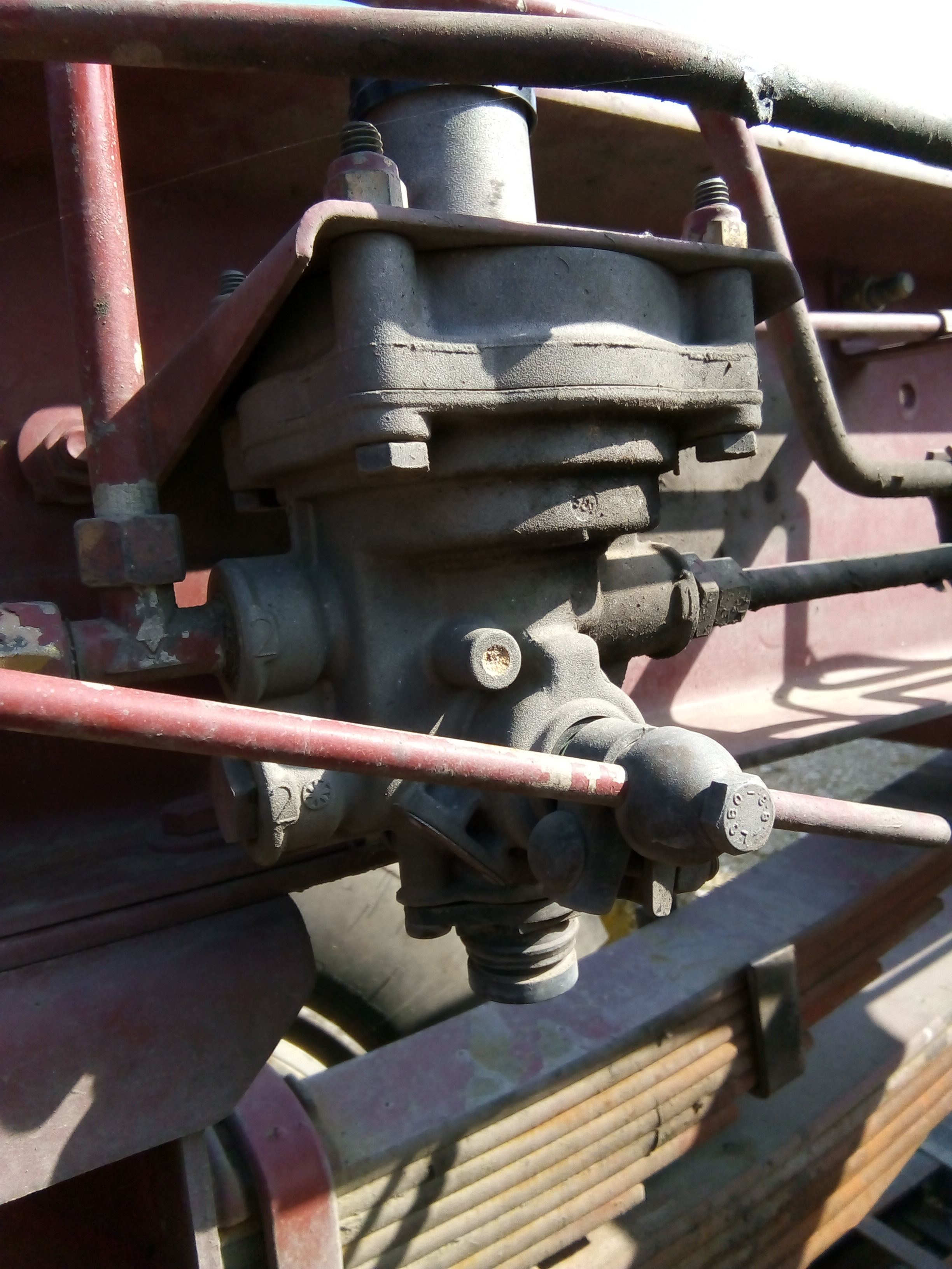

Je présume que cet ensemble est un répartiteur de freinage ?
Quand je met en route il me faut 3 ou 4 minutes ( je n'ai pas chronométré ) pour arriver a la bonne pression mais quand j'arrête le moteur en peu de temps le réservoir de frein arrière et le troisième plus petit se vide en peu de temps ....... L'air s'échappe par le bas de ce que j'appelle répartiteur de freinage.......celui des freins avant restent en pression .
C'est nouveau pour moi ce principe de freinage je présume qu'il doit y avoir des clapets qui laissent passer . Merci a ceux qui pourront me renseigner

Salut Calmeraid , tu n'aurais pas un problème de frein de parking .Un ressort grippé ou pointeau . Pas en position blocage mais peut être une saloprie qui empêche une valve de se fermer complètement . Dégrippant peut être . il neige fort , demain je regarde mais je dois mettre le camion sur la fosse car mais coffres me gène pour voir de plus près .

J'ai aussi eu le problème sur mon S170. J'ai trouvé un kit réparation et refait les joints, après c'était beaucoup mieux... juste que j'espère que je ne l'ai pas trop déréglé car l'axe du levier tourne sur lui même quand on le défait !
En fait s'est lui qui gère le freinage arrière en fonction de la charge. Et selon les instructions, après l'avoir refait il faut/faudrait le passer sur un banc de test...
La courbe qui se trouve collé sur la porte côté chauffeur est sa courbe de régulation de pression en fonction de la charge.

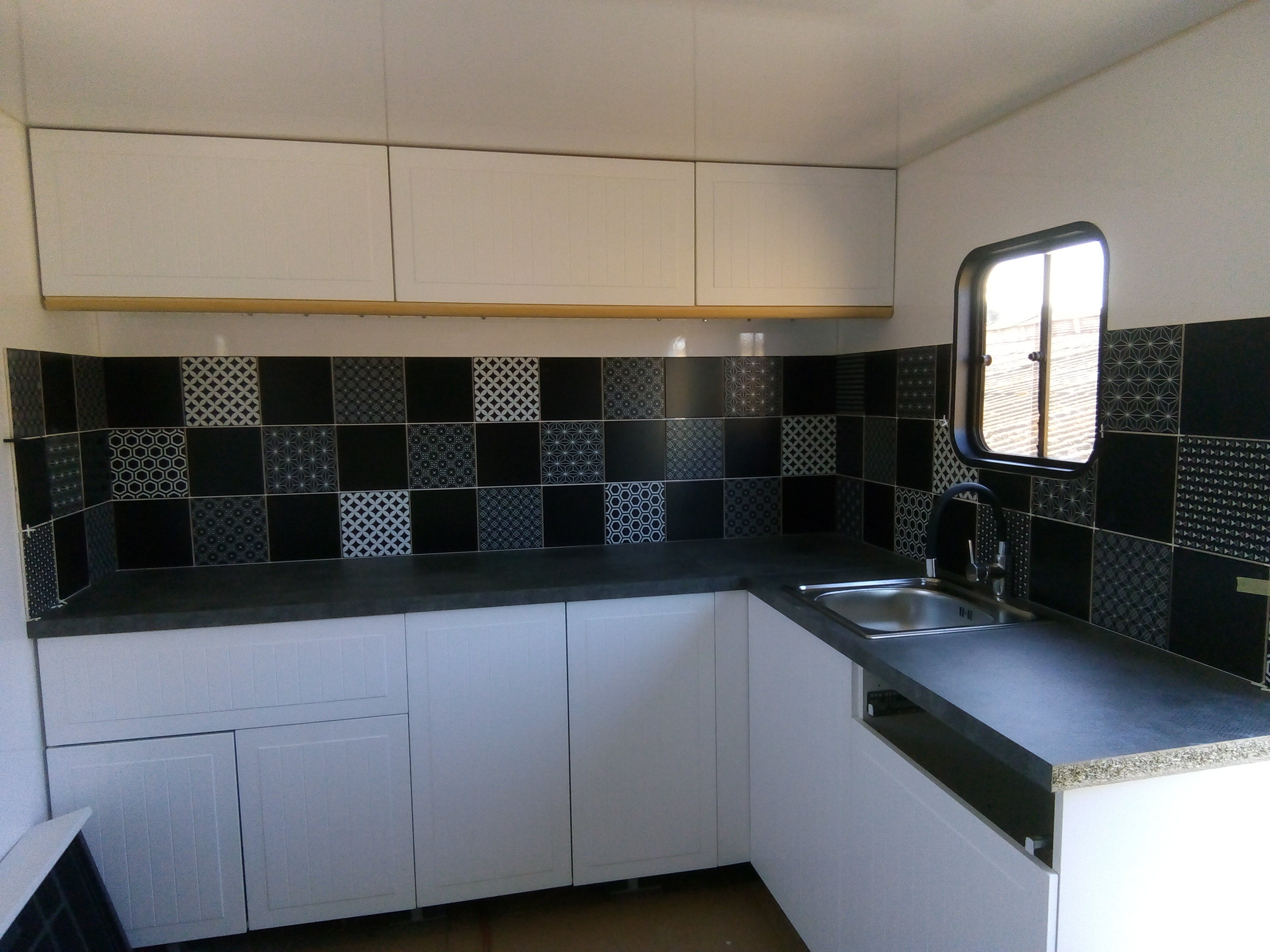

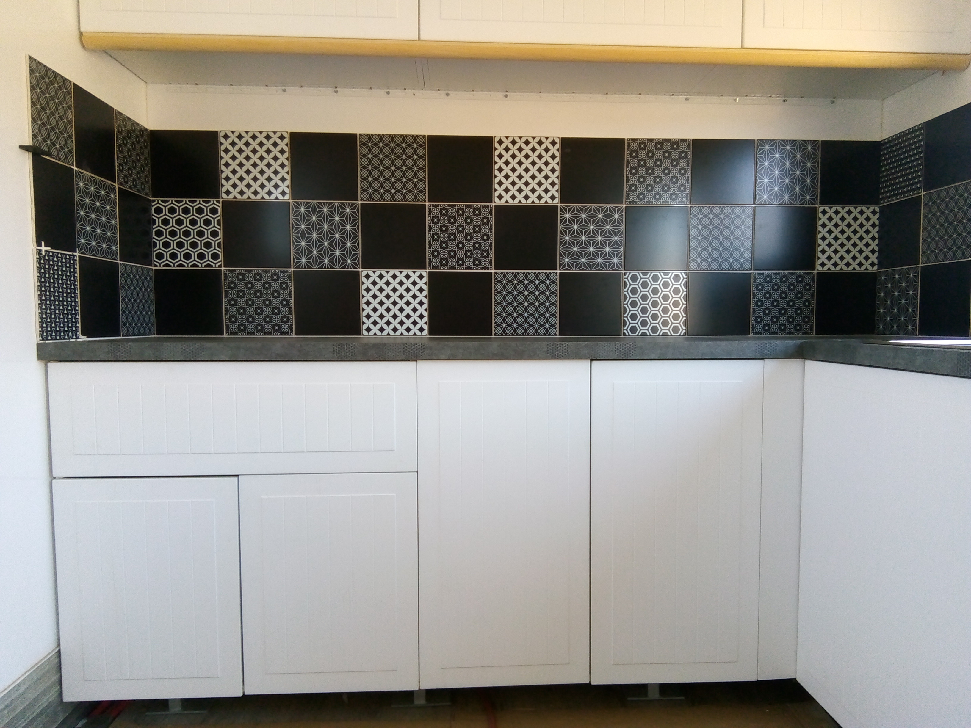

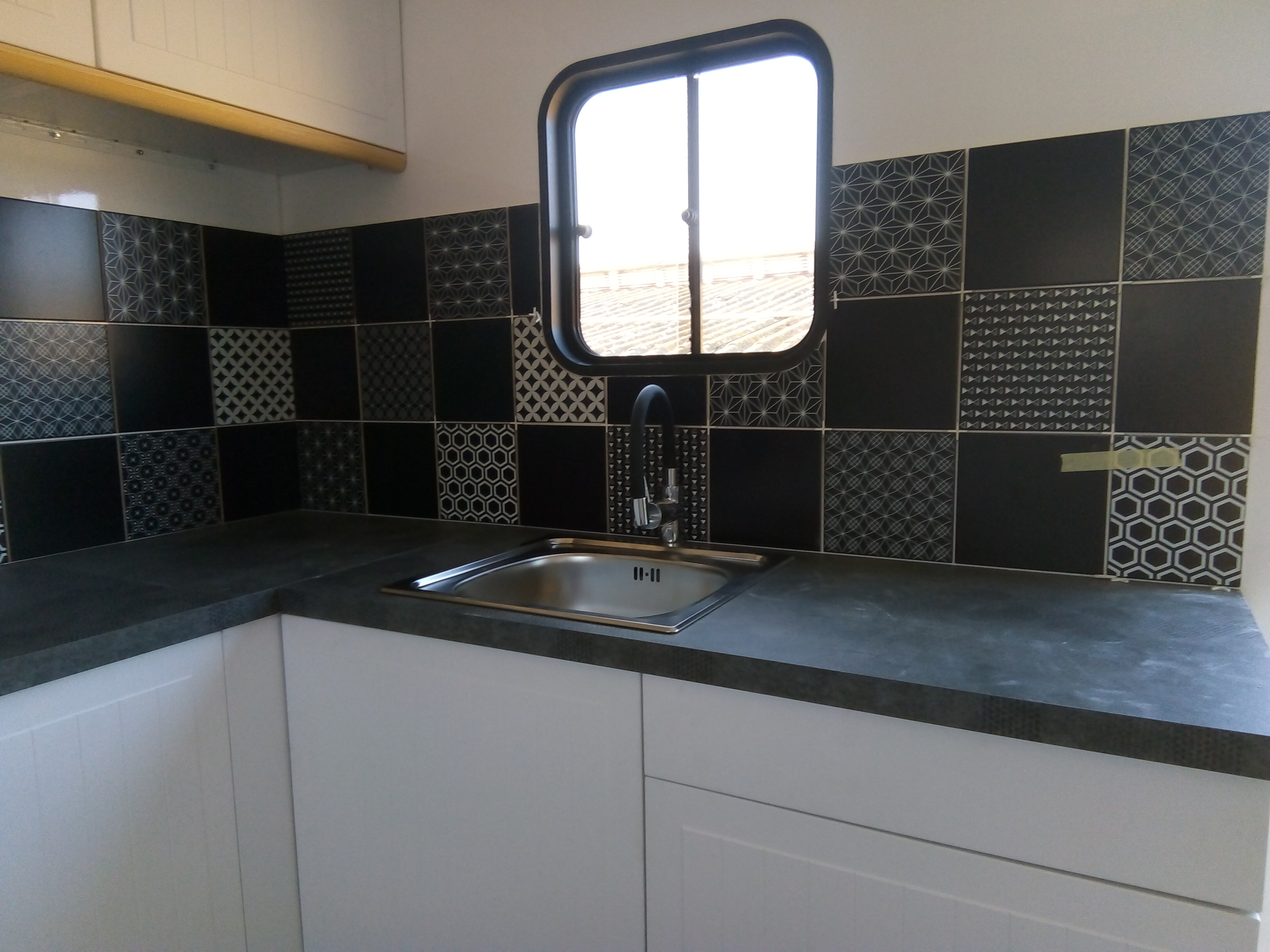

Ça avance doucement sur la cuisine .

:thumbup: Elle est immense cette cuisine ... :shock: :shock:
Sympa la crédence.
Bravo

c'est la cuisine de ton appart ou de ton camion :D
c'est super grand :shock: et joli :thumbup:

Vu que l'on aime bien manger il faut donc cuisiner et de préférence dans une grande cuisine .......... ça fait un bon espace a vivre ......... nous avons l'avantage de n'être que deux

Beau boulot, ça fait envie..... De cuisiner :thumbup:

Magnifique cuisine

Ben dis donc ça promet des bons repas . Jolie la cuisine bonne ambiance pour de bonne préparations .

Merci a tous ........ par contre il faut que je contacte le DREALMAN au niveau de la réglementation gaz .........vu que je n'aurai pas de passagers dans la cellule suis je obligé de mettre une plaque de cuisson gaz homologuée camping car .........si oui j'en prendrai une a un feu que je changerai par la suite par une a 4 feux mais de maison .
