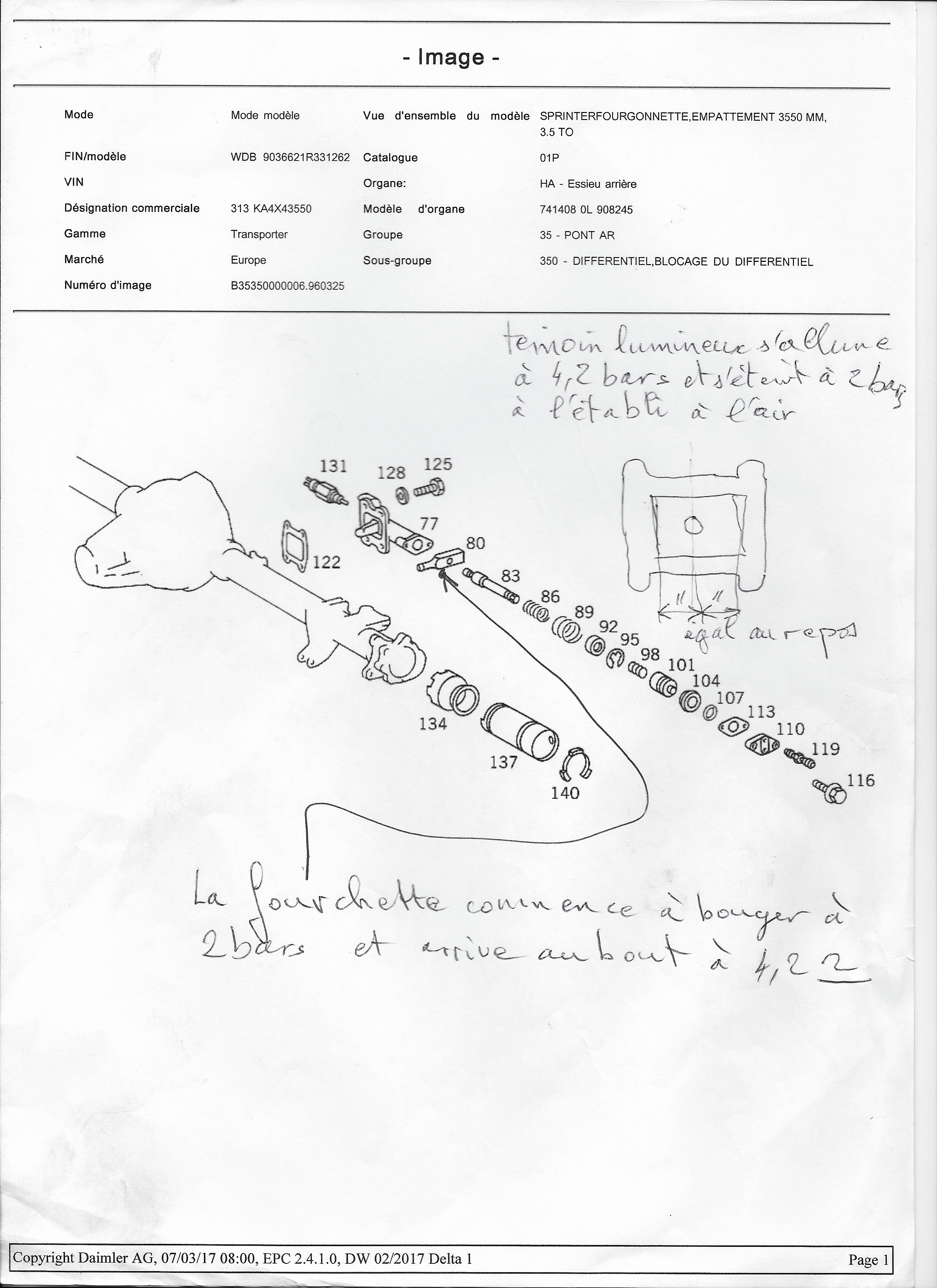

Bonjour Pas-à-pas ,
mon avis : il te faut décider , tout seul devant ton pont , si ton différentiel a un fonctionnement normal ou pas ,
ET
si ton dispositif de blocage de différentiel a un fonctionnement normal ou pas .
C'est dans ce sens que je te demandais qu'elles étaient tes conclusions .
Pour la suite , je conseille de désaccoupler l'arbre de transmission qui arrive au pont arrière .
Il me semble que avec les roues arrières pendantes , tu peux facilement ( à deux personnes , c'est mieux ) vérifiez le bon fonctionnement du différentiel arrière ( qui sert aux roues arrières à tourner a des vitesses différentes dans les virages ) . Les 2 roues arrières sont alors indépendantes .
Tu peux aussi facilement vérifier que l'action sur l'interrupteur comportant un point blanc au milieu du pont arrière ,( demande de blocage de différentiel arrière ) , allume bien le voyant orange , puis le voyant rouge et bloque bien le différentiel arrière . Si c'est le cas , lorsque tu fais tourner une roue arrière à la main dans un sens , l'autre roue arrière tourne également de la même quantité , dans le même sens .
On utilise le blocage de différentiel arrière lorsque une roue arrière patine , pour rendre la deuxième motrice .
Si tu es persuadé que tout va bien , alors ne perd pas ton temps , passe à autre chose .. Sinon , il faut démonter ou faire faire le travail à quelqu'un d'autre .
Conseil , pour démonter les 4 vis qui tiennent le bloc de commande , oui , il est préférable de déposer les fixations de la barre stabilisatrice .
Puisque ça coince , utilises donc un bon dégrippant , au niveau du joint 122 du schéma (par dessus et par dessous ) et au niveau des têtes de vis 125 , attends un 1/4 d'heure , recommence , attends 1/4 d'heure et recommence .
Tu peux utiliser aussi un tournevis à frapper avec une douille 6 pans ( de 10 je crois ) . Il vaut mieux ne pas casser ces vis , car sinon tu auras un problème de plus à régler .
Bon courage . Bye .

Pour le blocage du diff ar, avec seulement les 2 roues pendantes et l'interpont qui s'enclenche automatiquement je ne peux pas tourner les roues arrières...

Alors, roues arrières pendantes le test du différentiel ar est concluant.pepere63 a écrit : 31 janv. 2020 07:21 mon avis : il te faut décider , tout seul devant ton pont , si ton différentiel a un fonctionnement normal ou pas ,
ET
Sur route plate dans les virages, ras.
Mais quid quand il est en charge...
Donc :
Bonne idéepepere63 a écrit : 31 janv. 2020 07:21 Pour la suite , je conseille de désaccoupler l'arbre de transmission qui arrive au pont arrière .
Ça tombe bien y'a Côme qui doit passer demainpepere63 a écrit : 31 janv. 2020 07:21 Il me semble que avec les roues arrières pendantes , tu peux facilement ( à deux personnes , c'est mieux ) vérifiez le bon fonctionnement du différentiel arrière
Dans un second temps :pepere63 a écrit : 31 janv. 2020 07:21 Si tu es persuadé que tout va bien , alors ne perd pas ton temps , passe à autre chose ..

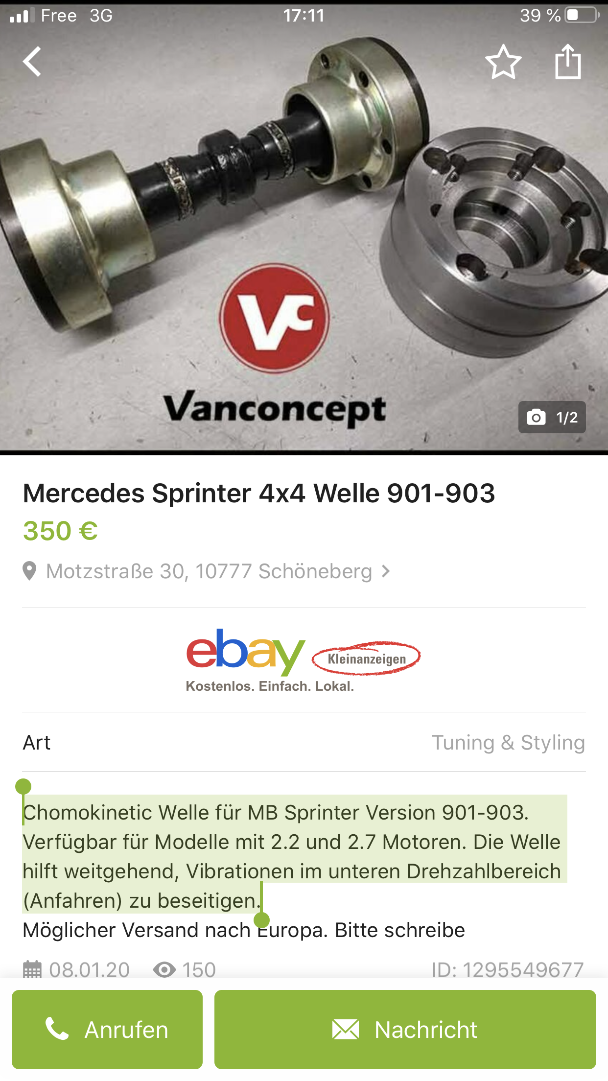

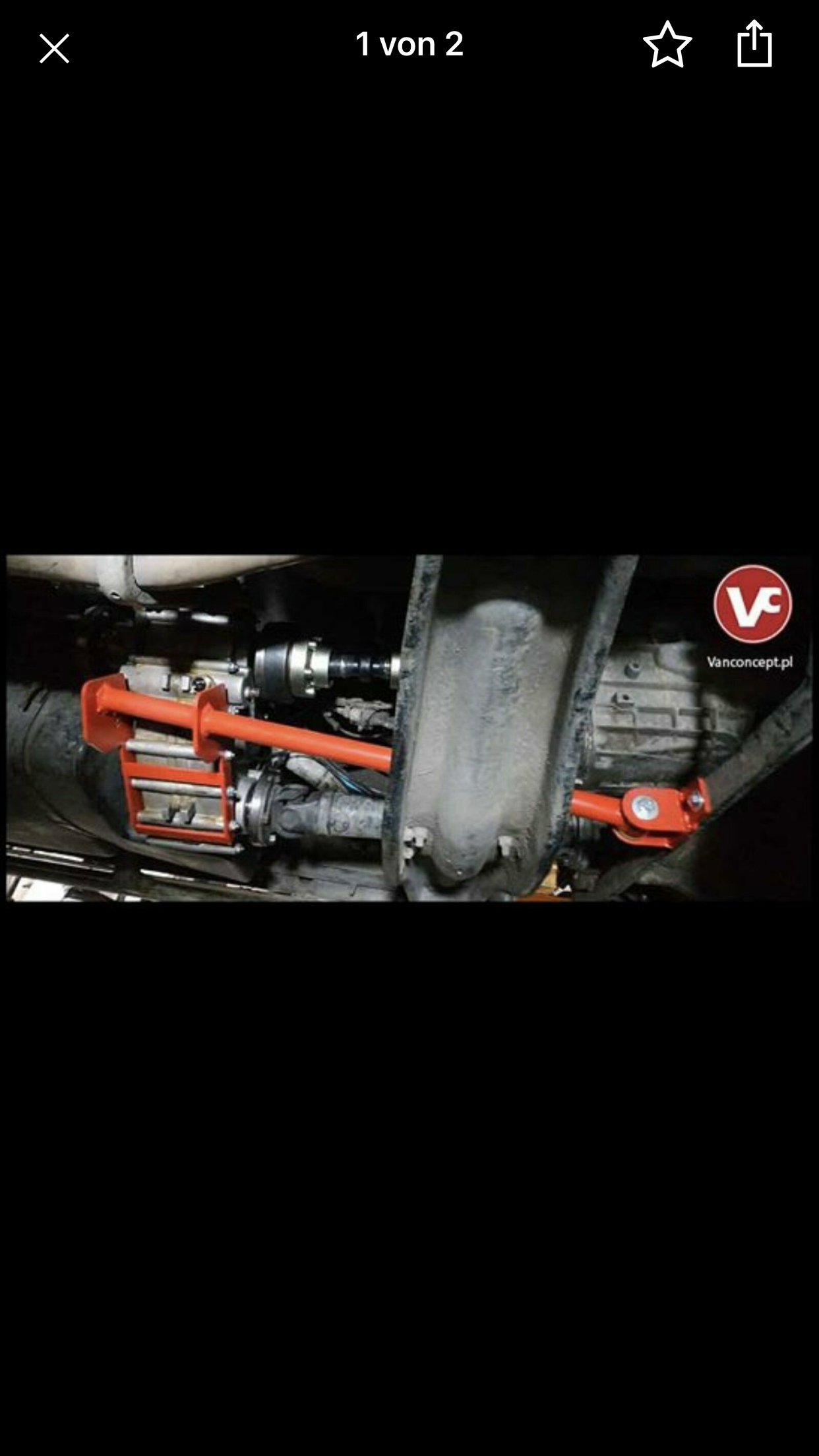

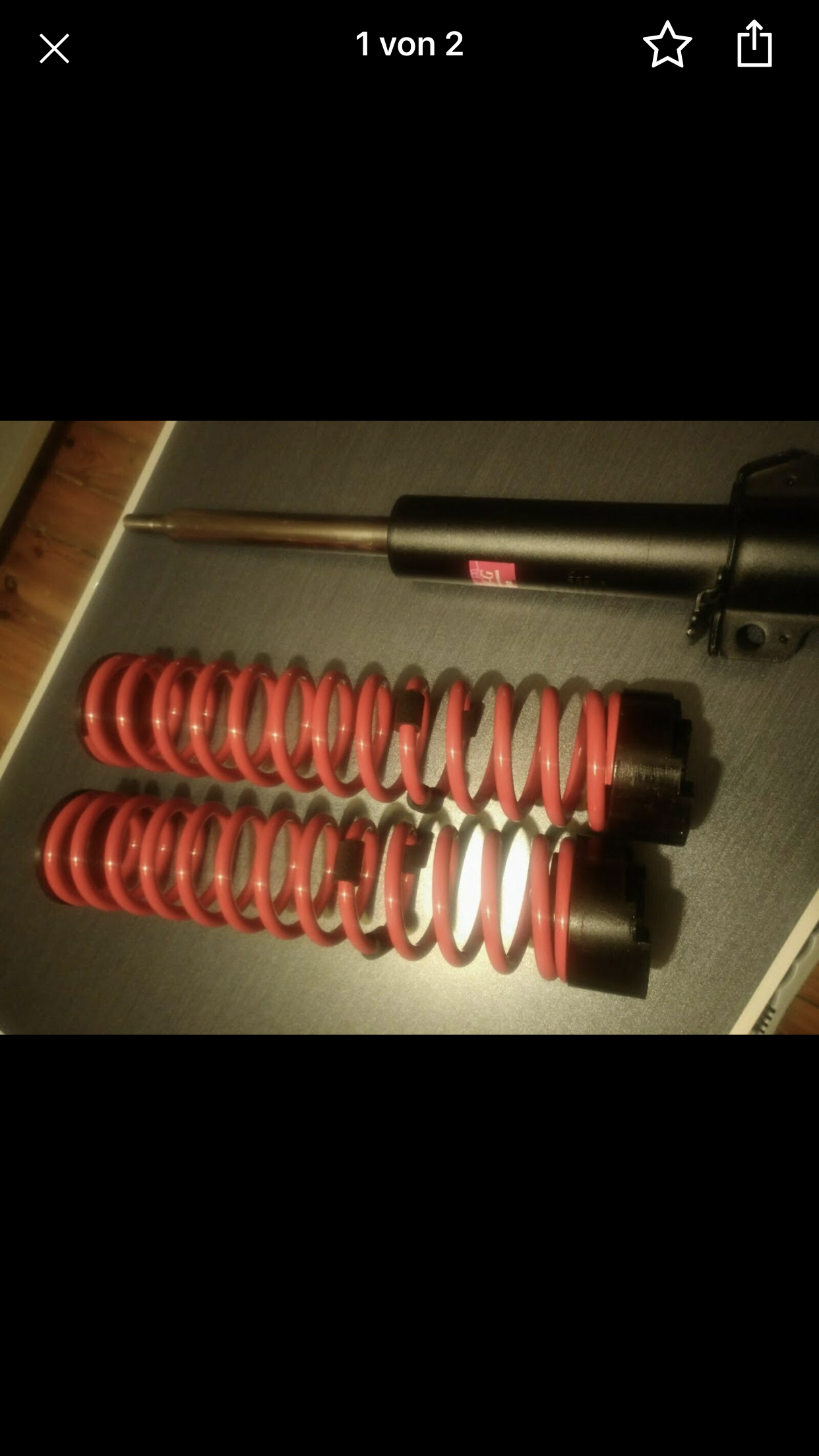

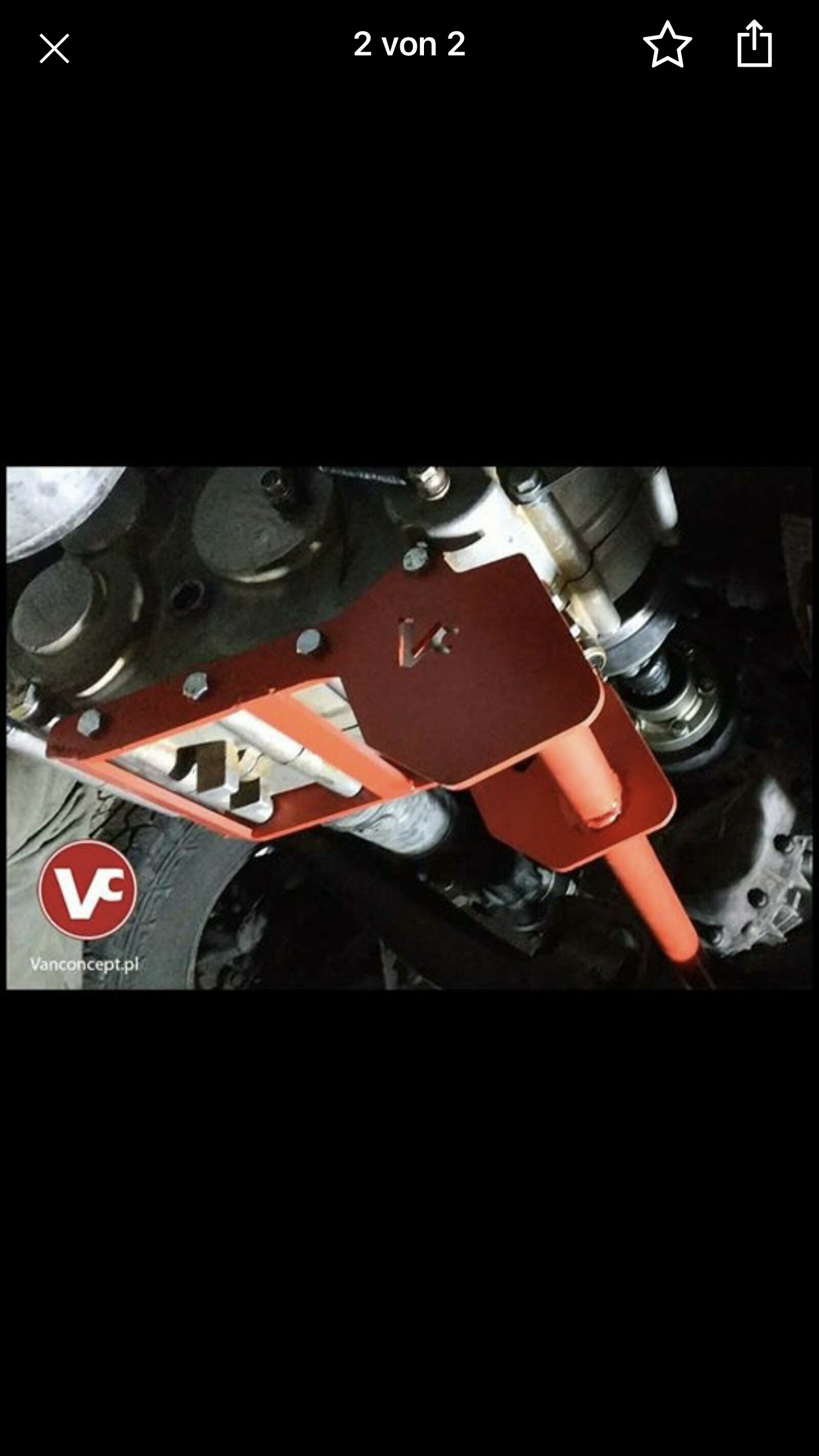

Bravo pas à pas et Come09... Je trouvais bien que ça ressemblait quand même fortement à ce que j’avais ressenti sur mon sprinter... ces petites bêtes sont hypers délicates, pour dire, je l’ai déjà dit, j’ai remarqué que le niveau d’huile influe sur ces vibrations, même qq centilitres d’huile... manque d’huile, ça vibre, trop d’huile ça vibre aussi, bon niveau ça vibre moins... peut-être qu’avec un réglage très très précis avec la méthode de Pépère63 (horizontalement et verticalement) on peut arriver à la perfection... apparemment ça fait cogiter pas mal de monde, y’a des polonais qui ont pondu qqc de fort intéressant :
pour le support de la boîte de transfert, j’ai vu une petite annonce fort intéressante sur eBay Kleinanzeigen
Je vous mets les photos. Je mets aussi une photo de ressorts additionnels pour train av de sprinter. Ça me tente bien... je vais relire le post de Pépère63 sur les suspensions avant, avant.
Apparemment ça vient de Pologne (vanconcept.pl)
A plus

J’en ajoute une autre du même vendeur avec la traduction :
« Arbre homocinétique pour MB Sprinter version 901-903. Disponible pour les modèles avec moteurs 2.2 et 2.7. L'arbre contribue largement à éliminer les vibrations dans la plage de vitesse inférieure (démarrage). »

Merci Srintvignes pour cette société polonaise que je ne connaissais pas

Bonjour Sprintvignes , Bien le support de Vanconcept ! Avec un réglage de la longueur , ce serait encore mieux , Avec 3 ou 4 pattes pour fixation d'un ski ce serait parfait .sprintvignes a écrit : 02 févr. 2020 17:07 Bravo pas à pas et Come09... Je trouvais bien que ça ressemblait quand même fortement à ce que j’avais ressenti sur mon sprinter... ces petites bêtes sont hypers délicates, pour dire, je l’ai déjà dit, j’ai remarqué que le niveau d’huile influe sur ces vibrations, même qq centilitres d’huile... manque d’huile, ça vibre, trop d’huile ça vibre aussi, bon niveau ça vibre moins... peut-être qu’avec un réglage très très précis avec la méthode de Pépère63 (horizontalement et verticalement) on peut arriver à la perfection... apparemment ça fait cogiter pas mal de monde, y’a des polonais qui ont pondu qqc de fort intéressant :
A plus
Pour ton post suivant , l'arbre homocinétique entre BV et BT , super surtout à ce prix ! Ce serait bien d'avoir le même entre BT et pont Avant !
Pour les renforts par ressorts à l'avant , je l'ai fait aussi , sur des Koni , et sur des S99 . Je me suis limité à une surhausse de 30 mm .
Bye
