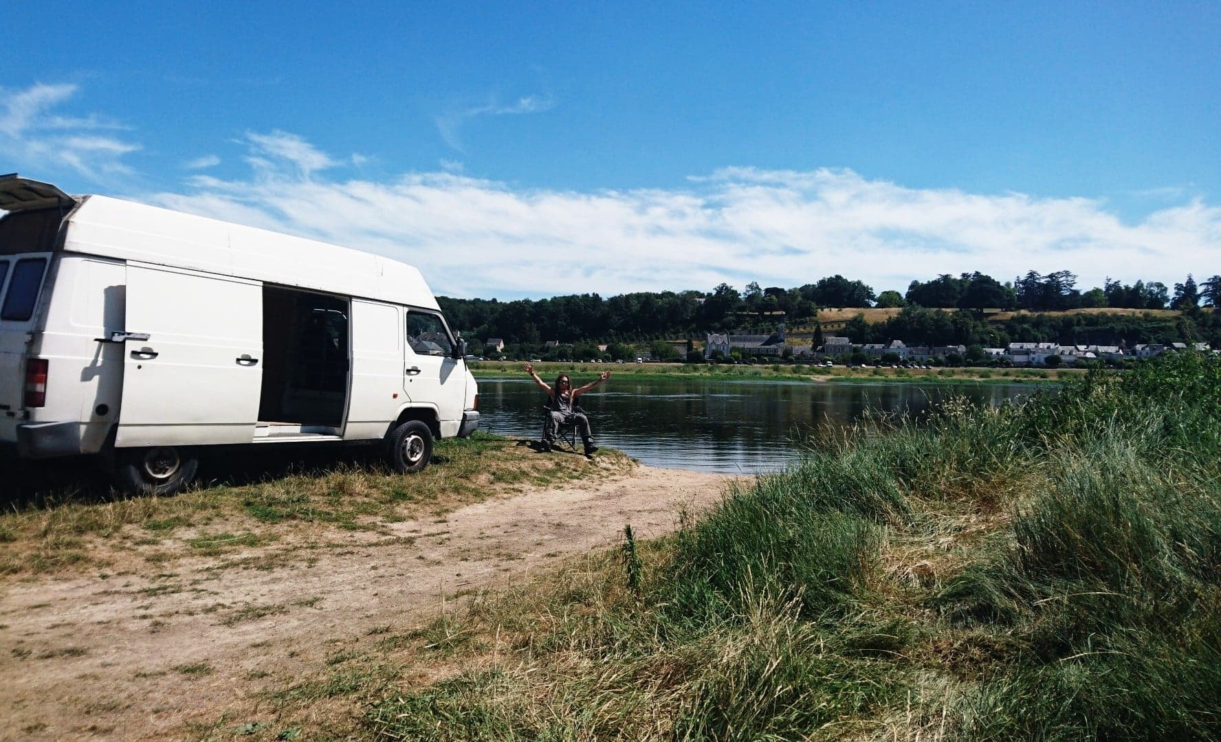

Bien le bonsoir !
:drinkingcheers:
De retour de mon périple Alpin, suivit d'un petit weekend en bord de Loire avec ce fameux Trade ! :D
C'est un super moteur ! RIen à dire ; c'est coupleux à souhait, plein partout, très sobre et avec de la reprise monstre ! :shock:
Pas le moindre signe de chauffe malgré le relief, rien d'anormal de constaté sur les 800km du weekend. Il faut dire qu'avec 21 ans d'entretient chez Nissan en même temps ! :thumbup:
Donc pour le nouveau moteur du TP3, on est bon ! Il reste plus que la transmission, et là un question me taraude ;
  • Je reste sur l'idée de greffer la boite de Patrol Y61 dessus ?
  • Ou, je garde la boîte actuelle du Trade (B5) sans connaître sa robustesse et je change la boite de transfert du TP3 connue pour sa fragilité ? :|
La seconde option me plaît bien, c'est beaucoup de boulot en moins et je reste dans le "schéma" d'origine :thumbup:
Je fais ici appel à vos lumières !
:drinkingcheers:
